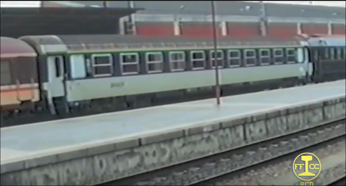

He visto que por Renfe también circularon coches de la SNCF como el de la imagen (https://youtu.be/GUgh5TnuqmQ)
¿Alguien sabe si lo ha comercializado alguna marca en H0?
¿Llegaron a circular junto los coches Wasteels?
Gracias de antemano.

Esos camas son B10c10ux VU 84.
Tienes dos opciones: los VU 75 de Roco, mejor ejecutados, pero que no se ajustan a medidas o los VU 78 de Piko, con medidas exactas pero con una ejecución bastante peor. En ambos casos el interior es incorrecto.
