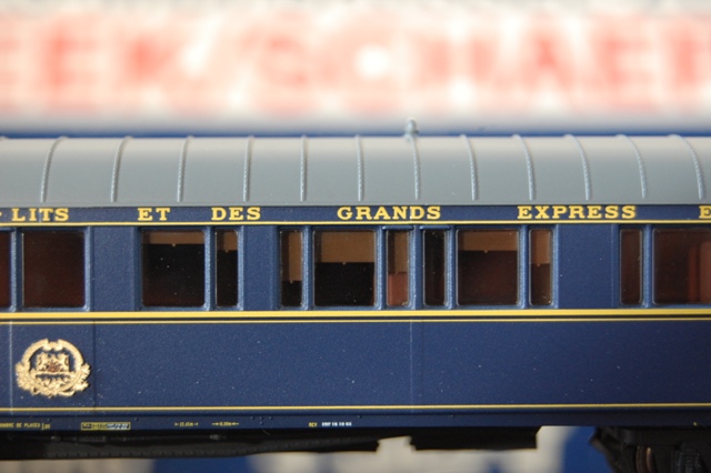

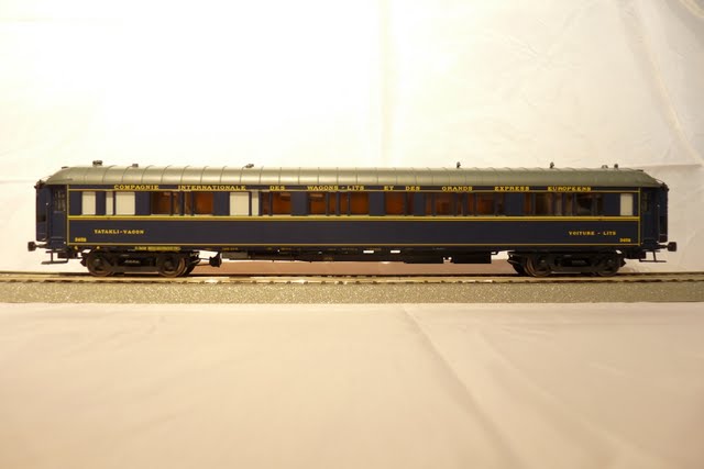

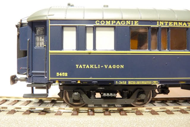

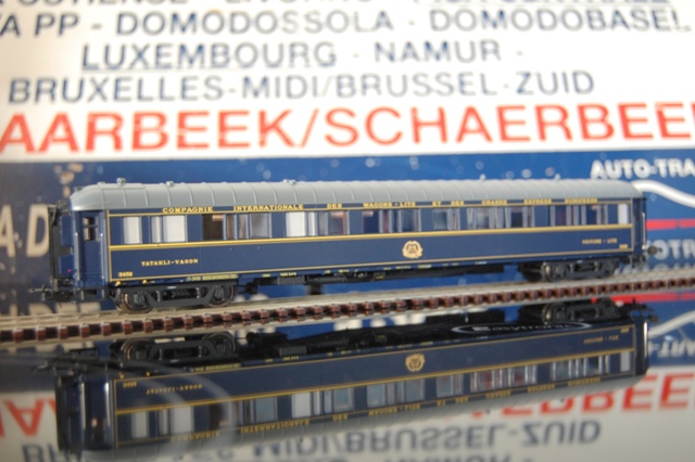

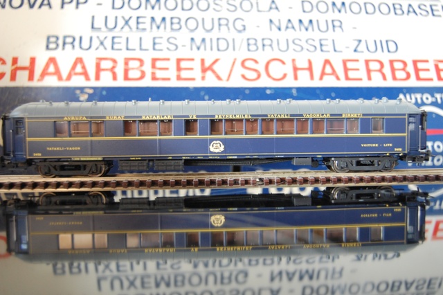

Envío unas fotos de este coche cama que se pudo ver en Nürnberg, ¿alguien sabe si se fabricará la versión española?

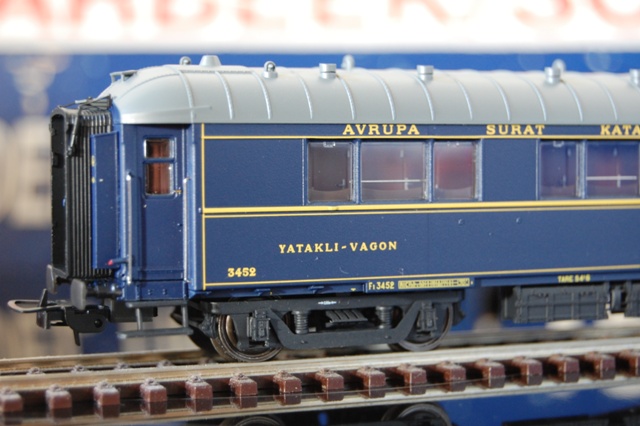

Bueno, pues esta semana ha salido a la venta el primer coche S fabricado los Ls Models, no se si corresponden o no las ventanas con alguno que circulara por España ya que estaría muy bien poderse transformar uno con transferibles o calcas. Os pongo unas fotos sacadas de google:

Sin considerar la cuestión de la cuantidad, tipo e posición de las ventanas, lo aspecto general (lo aire)de eso coche es lo que más se parece a lo que recuerdo ver en las estaciones portuguesas de Lisboa St. Apolónia o Porto Campanhã.
E si, de lo punto de vista de lo modelista ibérico, sería lógico que Sudexpress Models, beneficiando de su relación "especial" con LS Models, pudiera venir a ofrecer un modelo para Portugal e Espana.

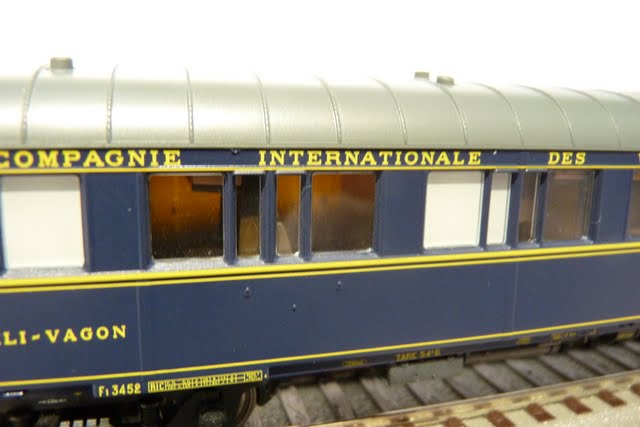

Después de analizar y consultar libros ( biblia de Aranguren, Etat numerique Lepage etc.. ) y revisar mis croquizaciones antiguas, deduzco que este coche cama SG en concreto, es idéntico a algunas de las series de S1 que circularon en el parque ibérico.
En concreto, lado pasillo, todos los S1 y derivados son idénticos, e iguales a éste fabricado por LsModels; en cuanto al lado departamentos, la distribución exterior coincide plenamente con los de la serie 3301 a 3310 ( S1 pasados a ST ) y con algunos ejemplares de la serie 2933 a 2942 ( en concreto el 2942, como puede verse en la foto superior-derecha de la pag. 71 de Aranguren ). Sin embargo, el grueso de los S1 ibéricos ( numeros de 2918 a 2967 ) tienen una distribución lado departamentos ligeramente distinta, al no tener los cuatro tramos de ventanas agrupadas de la derecha, y tener en su lugar 4 ventanas simples.
En todo caso, la aproximación estética es muy válida y mereceríamos unas versioens rotuladas en español-portugués para nuestros trenes.

Uf, después de dejarme la vista con las ventanillas, los techos y otras zarandajas, he llegado a las siguientes conclusiones respecto a este coche y los del parque ibérico.
Serie 2641 a 2674 (Metropolitan). No coinciden las ventanillas de los departamentos ni del pasillo. Bandeau del techo mas ancho que el del modelo. Descartado.
Serie 2695 a 2699 (S.N.O.S.). No coinciden las ventanillas de los departamentos ni del pasillo. Techo normal (o francés). Descartado.
Serie 2701 a 2711 (S.N.O.S.). Igual que el anterior. Descartado.
Serie 2774 a 2788 (Blanc Misseron). Igual que los dos anteriores. Descartado.
Serie 2789 a 2818 (Nivelles). Igual que los tres anteriores. Descartado.
Serie 2842 a 2851 (Breda). Igual que los cuatro anteriores. Descartado.
Serie 2882 a 2891 (S.N.O.S.). Igual que los cinco anteriores. Descartado.
Serie 2892 a 2901 (Ringhoffer). Igual que los seis anteriores. Descartado.
Serie 2918 a 2932 (B.R.C.). No coinciden las ventanillas de los departamentos. Descartado.
Serie 2933 a 2942 (Metropolitan). BINGO!!! Coincide todo. Reconvertible a parque ibérico.
Serie 2943 a 2967 (Gebrüder). No coincide el techo. Descartado.
Serie 3301 a 3310 (Nivelles). No coincide el techo. Descartado.
Serie 3361 a 3380 (Metropolitan). No coinciden las ventanillas de los departamentos. Descartado.
Serie 3416 a 3431 (B.R.C.). No coinciden las ventanillas de los departamentos. Descartado.
Serie 3456 a 3465 (Simmering). No coinciden las ventanillas de los departamentos ni el techo. Descartado.
Puede que se me haya escapado algún detalle, porque la variedad de distribución de ventanillas, tanto de pasillo como de departamentos, parece infinita, pero lo que si esta claro es que la serie 2933 a 2942 coincide y se podrían hacer hasta siete matrículas diferentes (casi na!!!)
De todos modos, habrá mas oportunidades de ver mas coches de tipo S de LS Models, ya que también tienen prevista una buena cantidad de modelos con todas sus variantes. Raro sería que no saliese alguno mas reconvertible.
