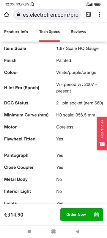

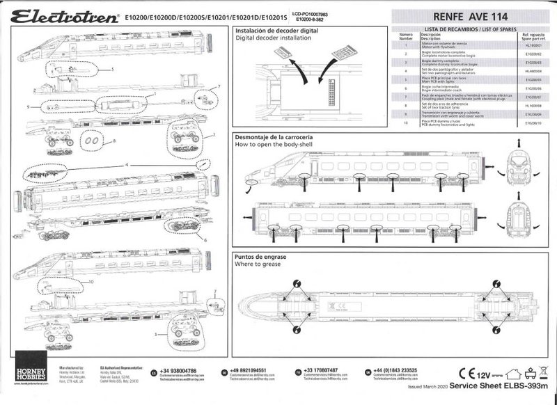

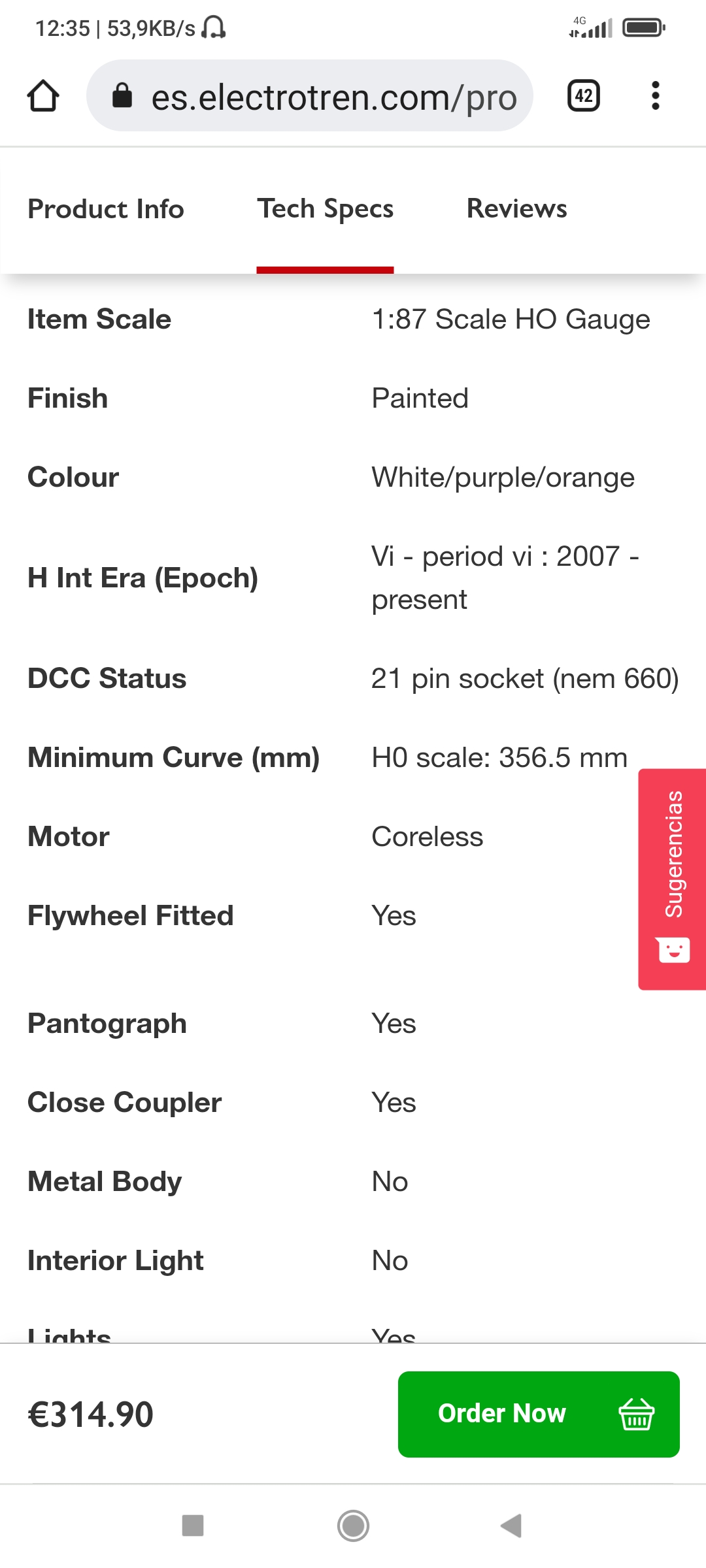

Pues diría que este motor que se ve en la foto, tiene muy poca pinta de ser Coreles.
Mensajes: 3176
[quote="krokodiland"]Pues diría que este motor que se ve en la foto, tiene muy poca pinta de ser Coreles.
Un saludo[/quote]
El de la foto de la hoja de despiece? Ninguna pinta tiene no. Pero es lo que dice la pagina de electrotren...
https://es.electrotren.com/products/ele ... er-e10200d
Mensajes: 976
Registrado: 17 Mar 2010 22:03
Igual la solución es cambiar un motor de otra marca por otro de las mismas características, claro que comprar un tren para cambiar el motor, tela!!!

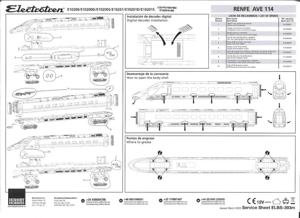

bakertalgo escribió:

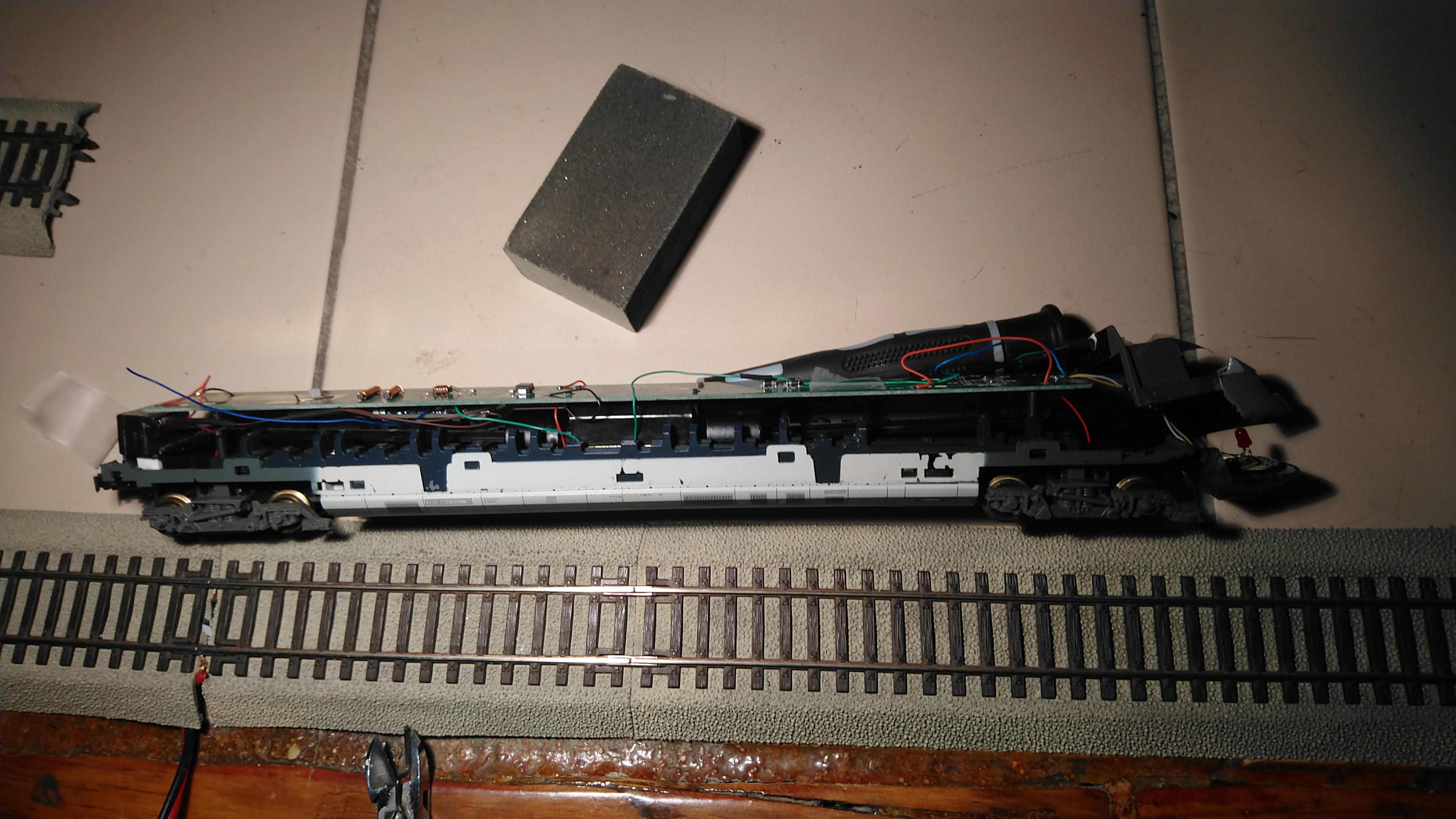

Por lo que he podido ver en los videos de youtube parece que la motorización se encuentra debajo de la sala de viajeros y los cardan atacan directamente a la altura de los ejes, algo así como la motorización del thalys de Mehano (para el que no la conozca pongo una foto). Ya intrigado he intentado buscar la hoja de servicio pero no la he encontrado. Eso si, en la pagina de electrotren pone que el vehiculo está dotado de motor "coreless", y esto solo añade mas incredulidad, porque los motores de campana en nuestro hobbie es como decir tope de gama, son de muy buena respuesta, silenciosos y potentes a bajas revoluciones. En fin. Seguro que es una tontería de fácil solución y entiendo la frustración de aquellos que no han visto cumplidas sus expectativas.
Buenos días,
En este post https://www.forotrenes.com/foro/viewtop ... &start=880 un compañero puso una captura de la hoja de despiece que yo ahora no consigo tampoco encontrar, pero se aprecia lo que comentas.
Saludos cordiales
BAP
La volvemos a poner por aquí si alguien no la encuentra
Enviado desde mi Mi Note 10 mediante Tapatalk

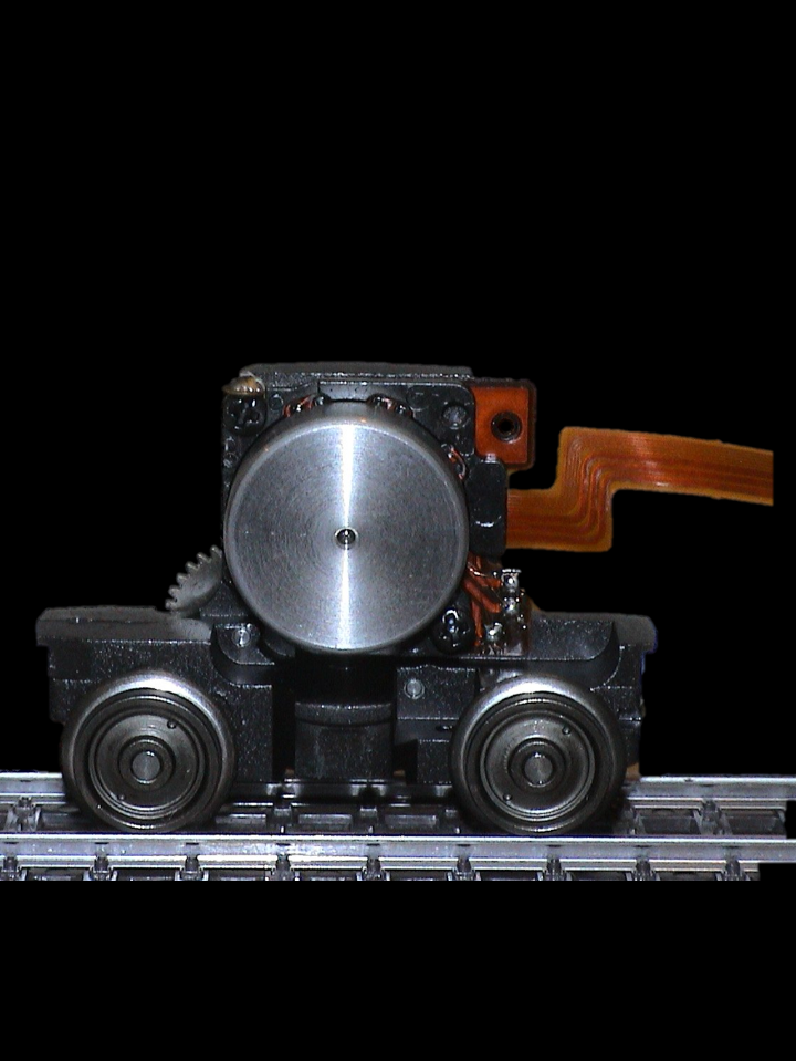

Tal como esta concebido el Tren en miniatura poner el motor eléctrico normal en las Locomotoras ya sean de Vapor, Diesel o Eléctricas como bién sabemos no afecta a nada visualmente, pero usarlo en Automotores Diesel y Unidades Eléctricas como bién sabemos y en las imagenes que a subido miguel60 del S114 ya supone un problema porque debido voluminoso diseño y los largos Cárdanes, este afecta al interior del coche imposibilitandolo situarlo en otro espacio dado a que es imposible quedando muy feo verlo desde las ventanillas con el inconveniente de no poder reproducir bién su interior.
Se me a venido a la cabeza que esto se podría solucionar en parte si usasen aquellos antiguos Motores Planos de tres o cinco polos o mejor aún aquel motor Electrico que introdujo Marklin llamado C-Sinus o el C-Sinus compacto. Si usasen para los Automotores y Unidades Eléctricas p.e. el Motor C-Sinus tiene la ventaja de que el mismo motor (al igual que el motor plano) va montado sobre el bogie motor y siendo así y poniendo 1 o 2 motores C-Sinus no haría ya falta poner el enorme motor en el centro con sus largos cárdanes, lo que liberaría mucho espacio y así se puede reproducir bastante mejor el interior de los coches.
Ahora bién porque los Fabricantes no ponen este tipo de Motor Eléctrico dentro de los coches?, pues más bién por el alto coste que tienen y encarecería aún más el modelo, de hay a que no los pongan, pero sería lo suyo.
Aquí dejo una foto del Motor Eléctrico C-Sinus normal:
Vista del Motor Eléctrico C-Sinus de Marklin.

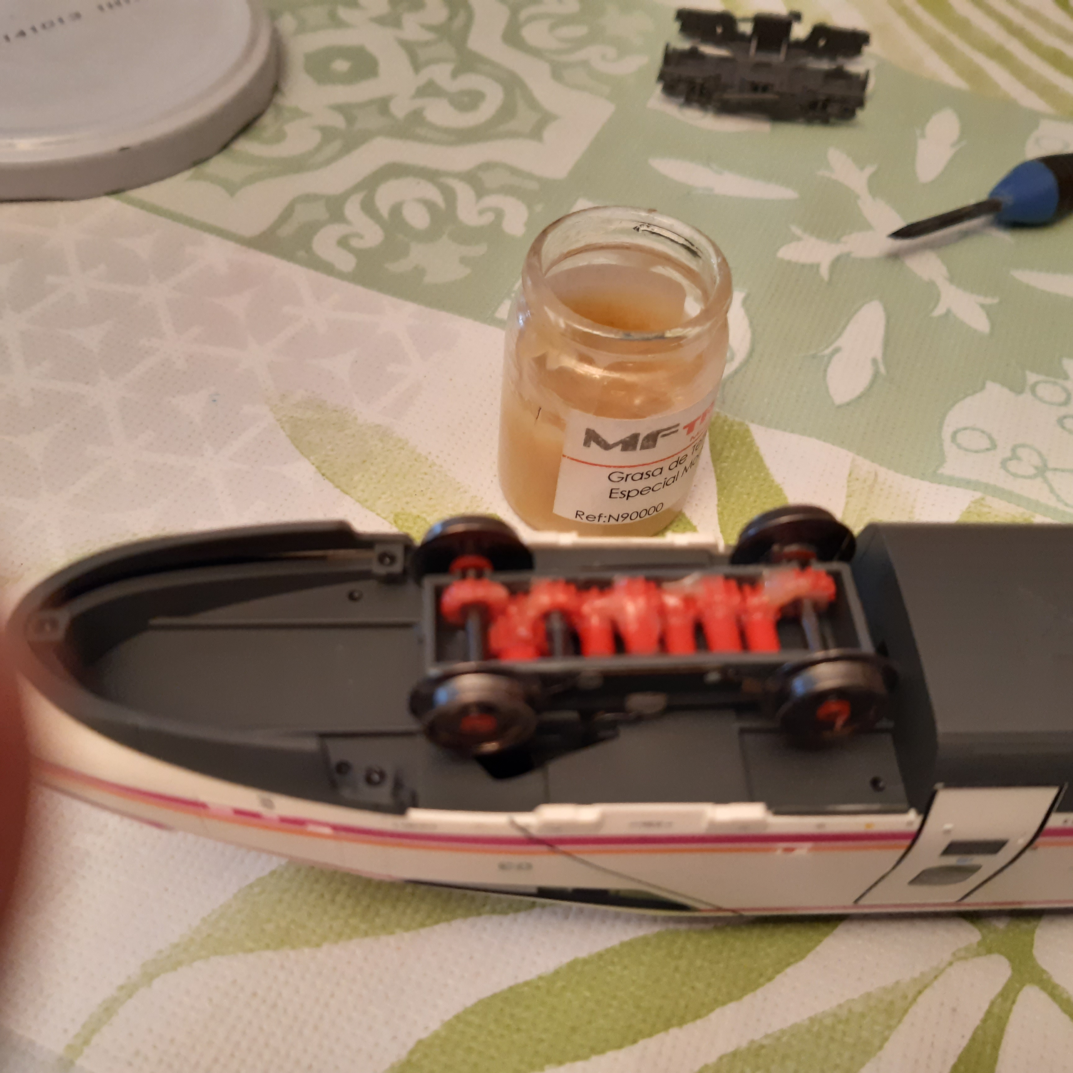

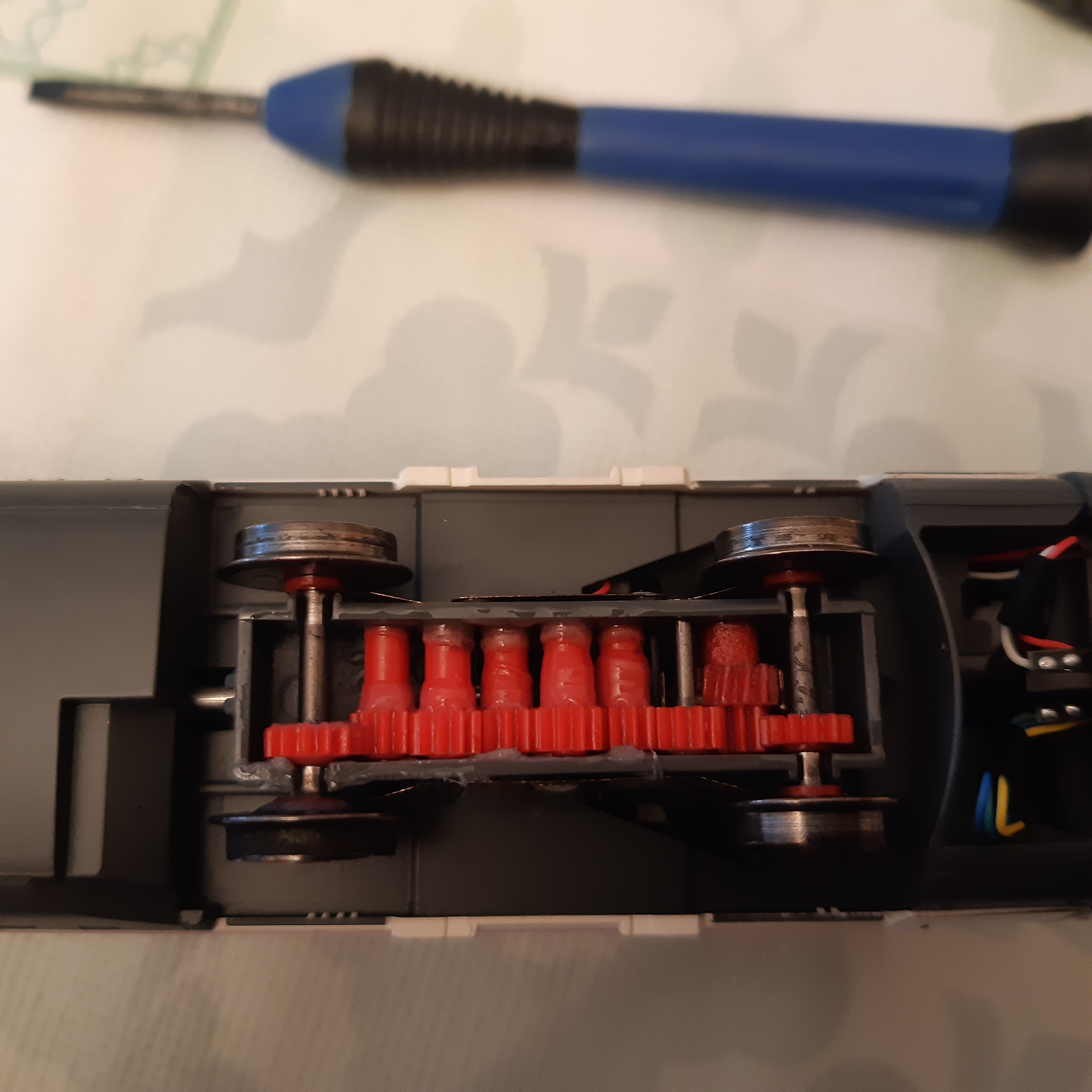

Buenas tardes, como ya habeis visto y leido en varios hilos en los que hablamos del S-114, veris que le he probado, le he comparado con el Alaris, le he puesto asientos, pero me seguia rayando el ruido del motor. He abierto las tapas de los bogies, es muy fácil, y SORPRESA, como bien handicho algúnos compañeros del foro, SIN GOTA DE ACEITE , NI DE GRAS, es inconcebible, es abusar de nuestra voluntad wue nos gastamos el dinero que nos cuesta ganarlo en algo que noes una necesidad, es absolutamente bochornoso para una marca, que se ve claramente que el control de calidad es NULO, NO EXISTE,señores de electrotren, quedan muy en entredicho, pero para subir los precios a algo que ni de lejos vale lo que ustedes marcan, para eso no pasa nada, es vergonzoso, no hay calificativo algúno para esto. Pero no pasa nada, porque a ustedes les consta, que nosotros, los denostados aficionados de buena fé, seguiremos comprando, porque es nuesyra pasión, la que ustedes sin ayuda se estan cargando.
Ah!!!!, el ruido del motor disminuye.
Os dejo unas fotos del antes y del después.
