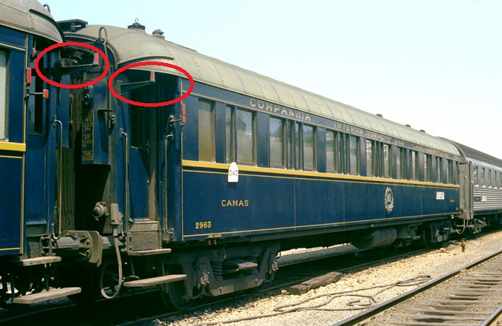

Una pregunta desde mi profundo desconocimiento de la jerga sobre elementos de los coches: ¿qué son los dichosos portaseñales?

Porta-señales o mejor porta-faroles :
Es una característica ibérica 100%, en época III y parte de IV; estos soportes salen al límite del gálibo, por fuera del plano vertical de la caja, ya que el farol que alojaban en cola de tren debía dar reglamentariamente luz nocturna por detrás y por delante también ( para que el maquinista pudiese controlar desde su puesto que el ultimo coche o vagón seguía enganchado a su composición y no lo había perdido en ruta ). Este elemento, reproducido en HO, ha tenido que añadirse a estos coches, lo que representa 4 agujeros en la caja y un molde nuevo, más el montaje manual en fábrica que podían haberse ahorrado para más seguridad.

Muchas gracias Jordi. Nunca mejor dicho, una imagen vale más que mil palabras, aunque también agradezco la explicación textual.
