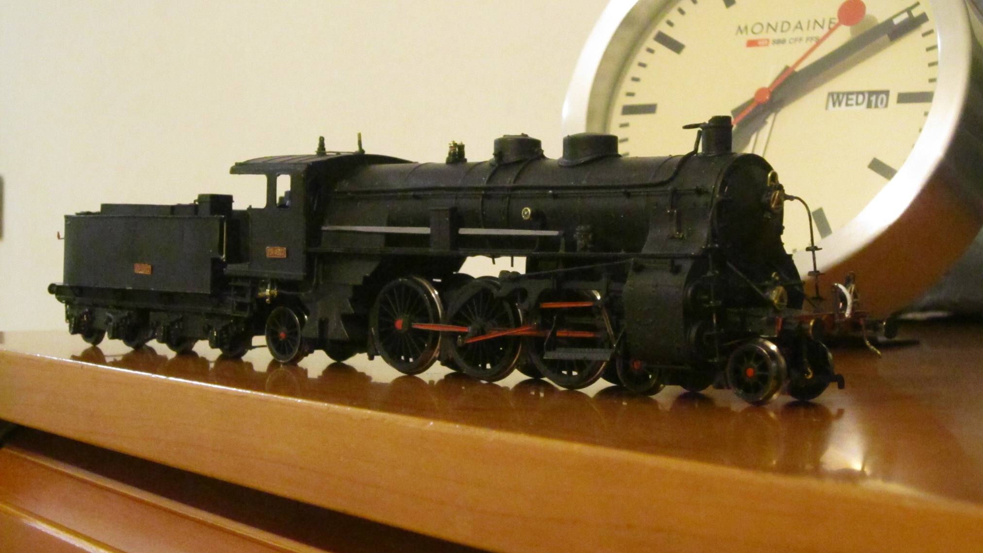

Es muy breve, pero solo quiero enseñar que ya esta preparada para "chapa y pintura", los faroles despues y estoy pendiente de recibir los miniconectores de ledbaron.
Positivos, muchos
Mensajes: 621
Registrado: 21 Abr 2010 10:00
Muy bien, la tienes prácticamente terminada y va de miedo, A mi me quedan casi todas las tuberías y soldar dos leds. Los leds smd tienen miga para sodar los hilos
Mensajes: 2387
Ubicación: La Coruña
Registrado: 17 Abr 2009 16:48
Los pedi ya con cable, lo otro es para rezar, rezar y rezar... :o :o :o

Lista
