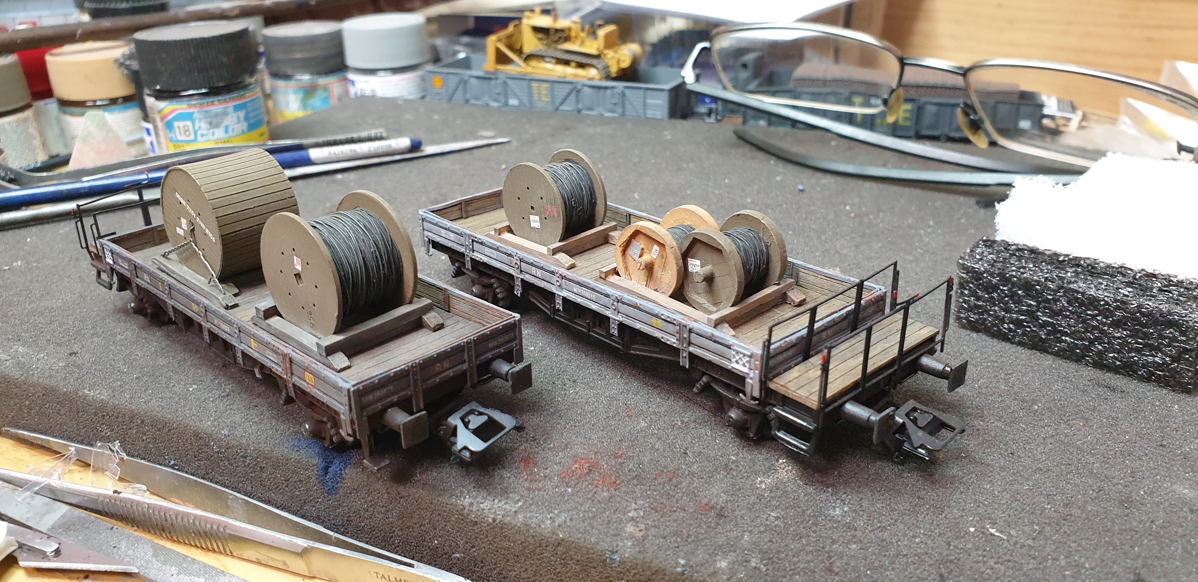

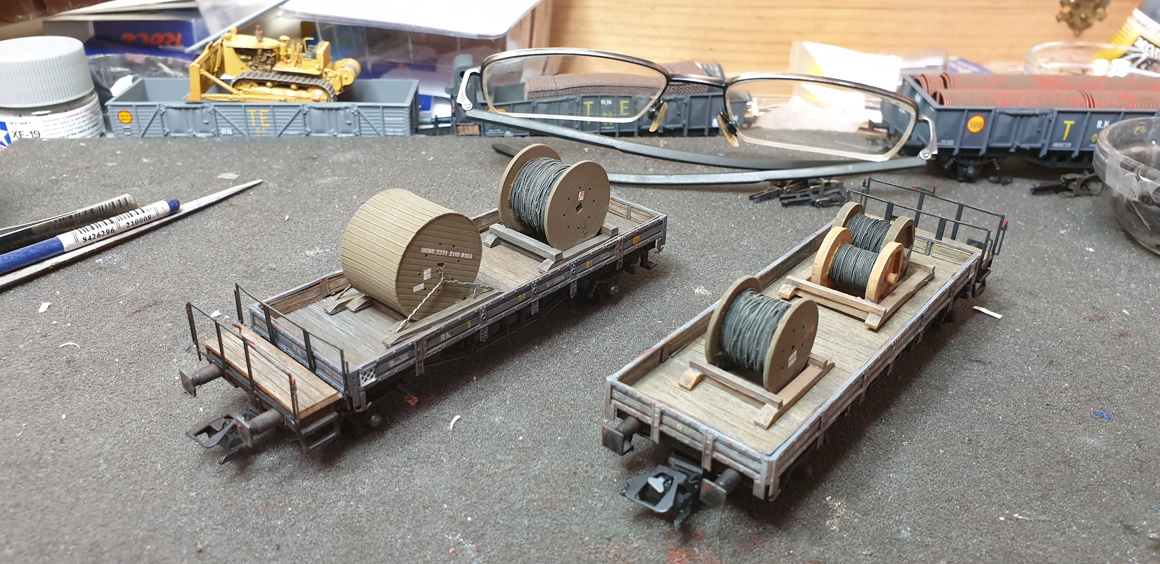

RN1972 Atelier escribió:
Duro acero de Vitoria en bobinas para su transporte por ferrocarril. Protegidas con madera y rotuladas a mano, conforme al original. Tradicionalmente, los productos siderúrgicos han constituido uno de los tráficos de mayor volumen en el transporte de mercancías por ferrocarril.
Un saludo cordial.
Solo una curiosidad (¡¡¡¡curiosidad!!!!) ..... "Duro acero de Vitoria en bobinas para su transporte por ferrocarril. Protegidas con madera..... etc etc" .... esas maderas que se ponen en el contorno de las bobinas, tienen un nombre muy curioso= DUELAS.
En las bobinas de cables electricos, tanto la bobina (que tienen matricula), como "las duelas" el fabricante te las cobra cuando te envia el material (cable arrollado sobre la bobina), y cuando has acabado con ello y lo devuelves, solo te paga la bobina, tu te haces cargo del coste de las duelas y del transporte ....
Es solo una información anecdotica y no es para corregir ni nada, ni a nadie, que ultimamente la piel de algunos esta muy fina.
Asi mismo uno de los transportes mas frecuentes en la red, son las bobinas para el tendido electrico de la catenaria y hay un monton de marcas de ese tipo de conductores y por tanto de decoraciones (pintura / barniz / calcas).
En este video se muestra una de las marcas de cobre con mas fortaleza de aquel entonces .... y no era STANDARD ELECTRICA ..... :D :D :D :D
Roberto.

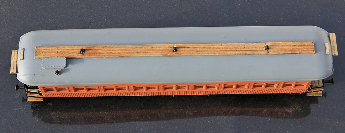

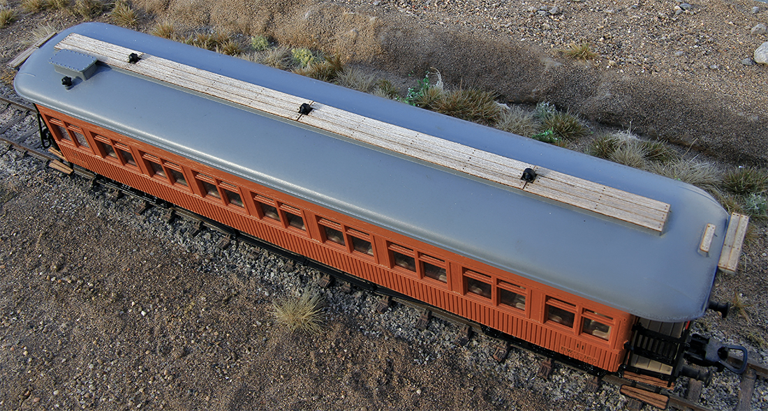

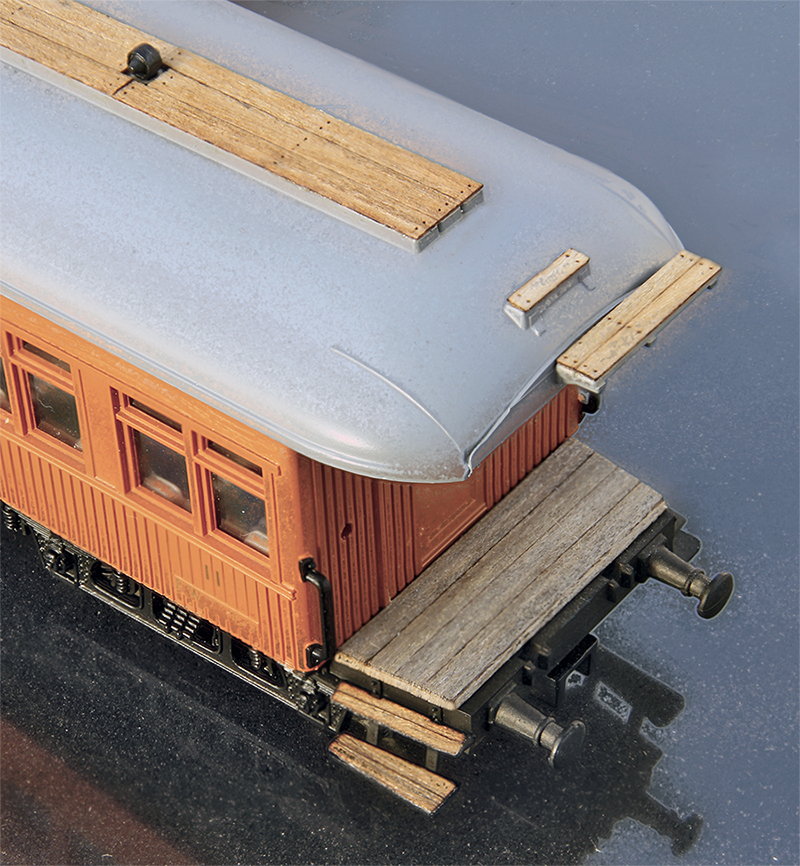

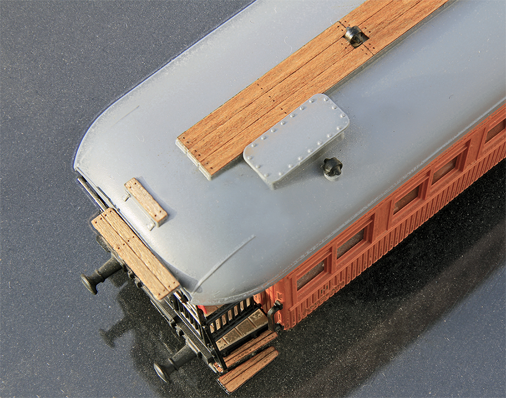

Nuevos kits en madera, esta vez ascendiendo de los suelos a los techos:
Un saludo cordial.

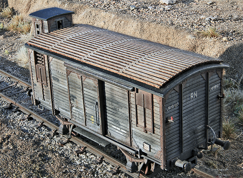

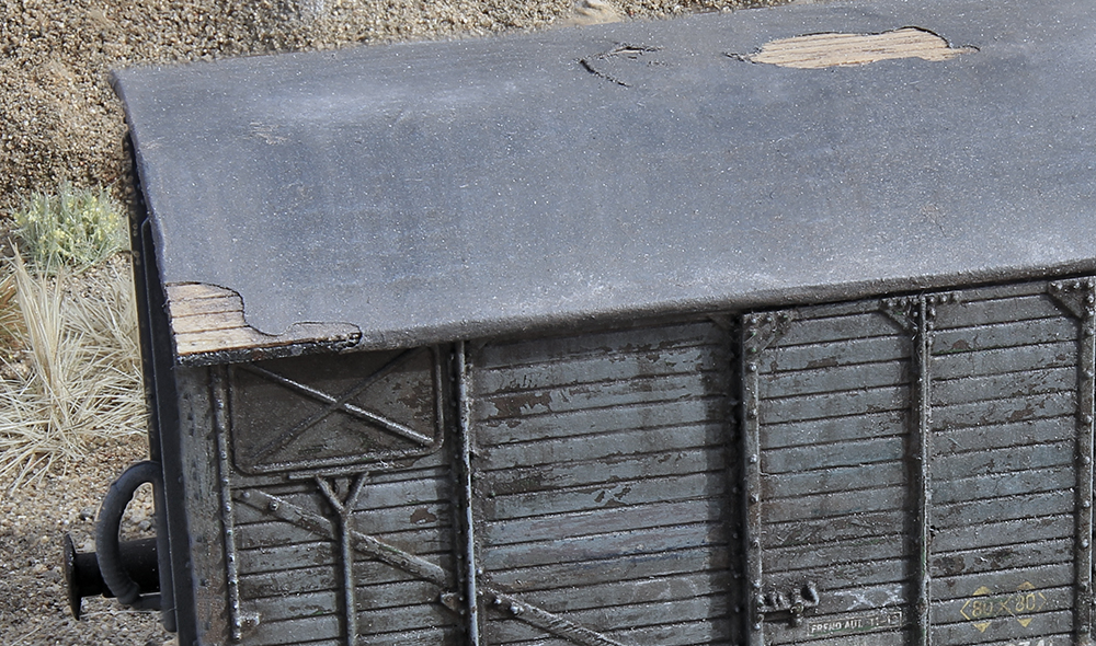

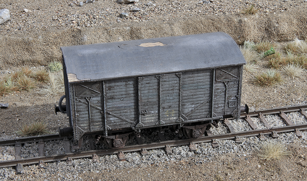

Y también, sobrtechos en madera para los cerrados más veteranos:
Sobretecho I gral (c).jpg (727.5 KiB) Visto 5586 veces
Un saludo cordial.

Un par de plataformas de K*Train, después de trabajarlas un poco. Las cargas son de Artitec.
Compañía del Ferrocarril Almàssera- Bonrepós
