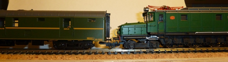

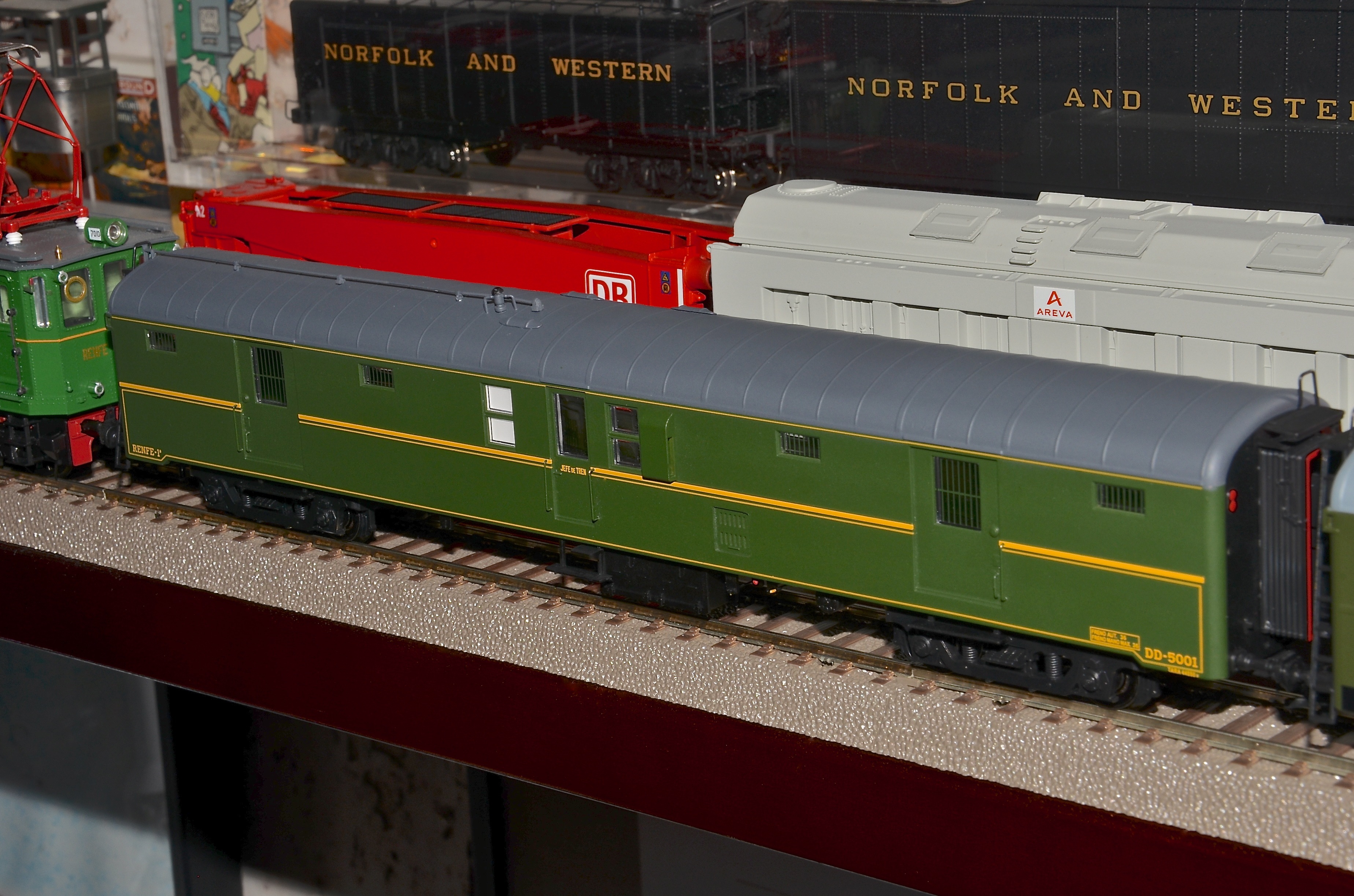

Así queda con japonesa y 5000s. Va bien.

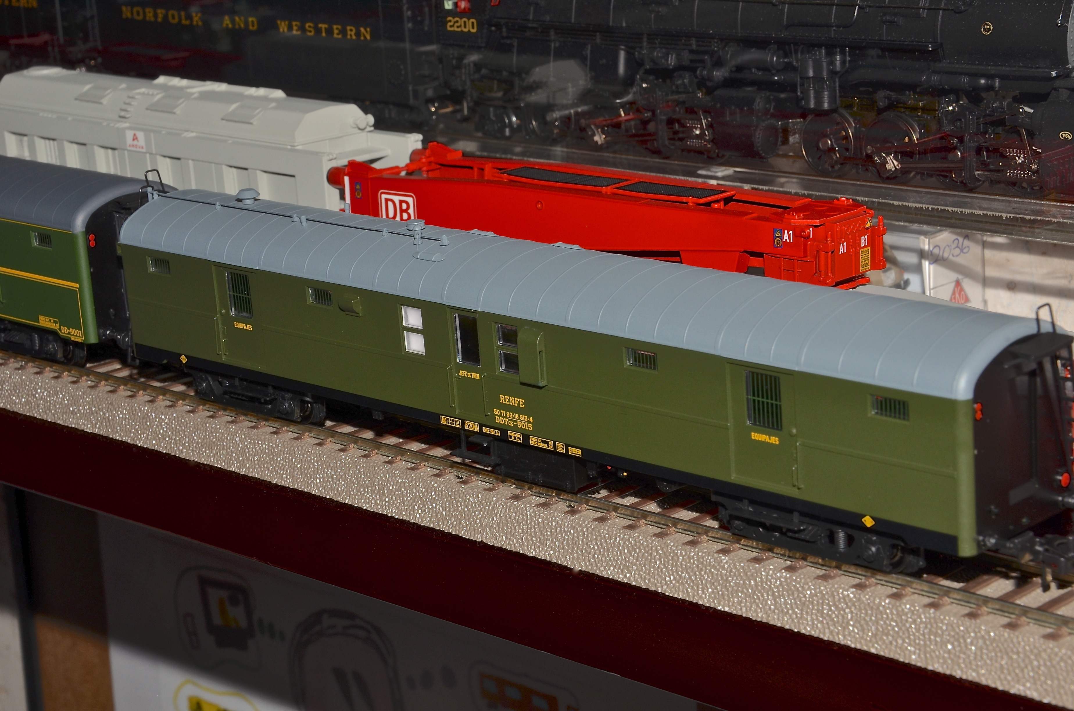

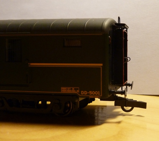

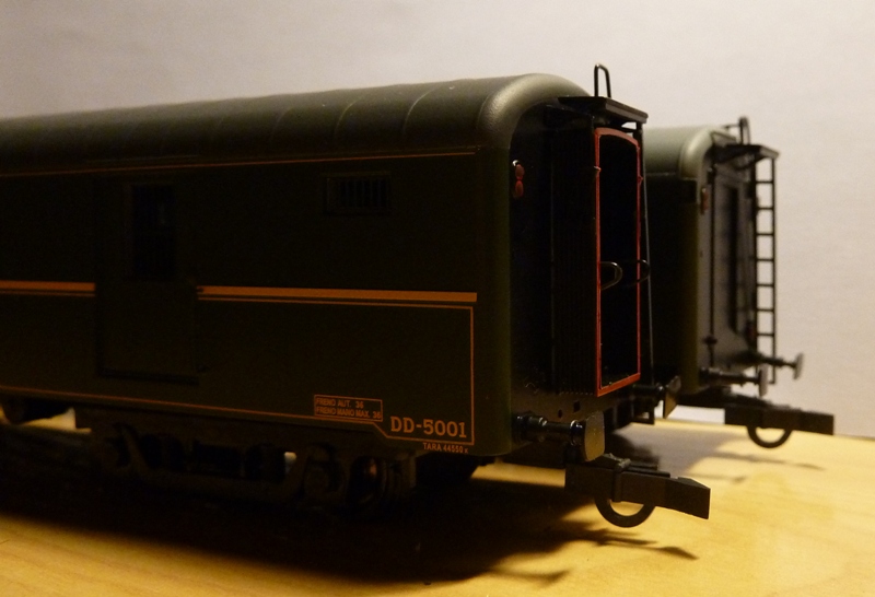

Os pongo unas fotos con las ventanas de los WC ya debidamente identificadas.
Slds.
Josep Ma.
Barcelona
DD 5001
DDT 5015

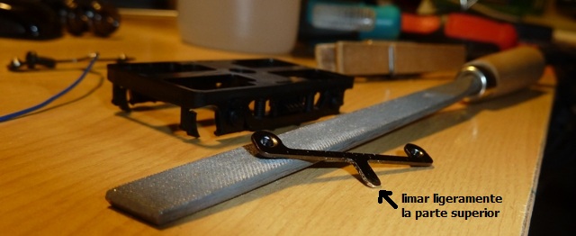

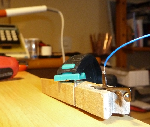

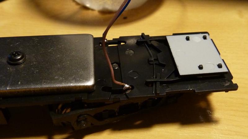

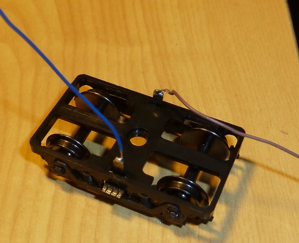

He recibido hoy los míos. Nada que añadir a lo mucho que se ha comentado. Solo quiero aportar mi granito de arena en el tema de la iluminación, que en mi caso es casi una obsesión. Un forero destacó que los ejes (semiejes) van montados sobre pletinas metálicas, lo que hace una toma de corriente extraordinaria; en teoría al menos, porque en los coches cama de Roco que traen este sistema desde hace años el contacto no me parece tan bueno como debería corresponder al sistema.
Al desmontarlos observo que interiormente no tienen las pletinas de apoyo que darían la toma perfecta al interior (como Mabar ha hecho en otros coches). Afortunadamente el desmontar los bogies es menos complicado que la caja y pude probar a soldar sobre las pletinas en que apoyan los ejes.
Limándolas, parece que sean de latón con un baño ¿? que les da el aspecto plateado que tienen. Por tanto, levantando esta capa superficial y con un poco de flux y calor adecuado admiten la soldadura.
Una pequeña gota es suficiente para soldar un cablecillo y llevar así la corriente al interior.
Se debe limar la soldadura realizada, si es preciso, para que luego puedan volver a montarse correctamente en el bogie. Como soy un poco prisas y no muy cuidadoso he abierto un poco con el cutter el paso en el bogie; en el chasis no roza nada.
pletinas montadas.JPG (179.11 KiB) Visto 1451 veces
bogie montado.JPG (156.08 KiB) Visto 1451 veces
Aún no lo he puesto en ninguna composición, pero en las pruebas de deslizamiento que hago en las espirales, ruedan perfectamente, antes y después de estas conexiones. Ahora solo falta que alguno de los artistas especializados en 'vestir' los interiores nos dé alguna pista para darle un poco de vidilla interior. Y con algunos puntos de luz ya puede pasar a formar parte de la familia de expresos y correos que tantas veces completó y tantos años esperamos (¿podré llegar a vivir lo suficiente como para tener mi correo León-Gijón con su 7700?).

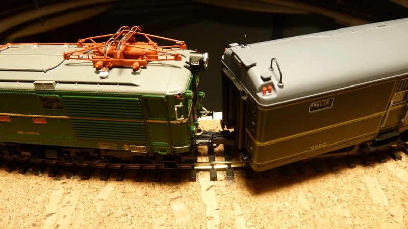

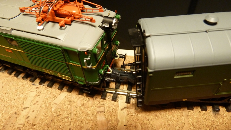

Decepción:
He puesto uno de los furgones en la vía. Solo, remolcado por la 8100 y marcha adelante van rozándose los topes en las curvas; marcha atrás, empujando la locomotora, tiende a engancharse en todas. Los radios mínimos de mi instalación son 55 cm.
Como esa locomotora no tiene cinemática, le pongo con la 7200 que sí la tiene... y más de lo mismo. He estado casi una hora buscando el tope que no encontraba, y el que le saltó la 7200 afortunadamente le vi. Es una lástima.
Y al contrario de los comentarios que he leído por aquí, yo creo que esto no se resuelve con topes funcionales ni el problema deriva de que la distancia entre el cajetín y el extremo de los topes sea mayor que lo que dice la norma, porque el problema viene de la salida de los extremos de la caja en las curvas cuando el mecanismo no realiza la suficiente elongación y por eso los topes se solapan y enganchan.
Me parece evidente que el problema es que la cinemática de estos vehículos no está bien calculada y no 'estira' lo suficiente. Con los ocho miles sucede al contrario: además de la holgura escandalosa, en las curvas da un estirón que, en marcha lenta, detiene a los que van detrás y las toman separados excesiva y antiestéticamente. Los cinco miles son perfectos en este sentido porque circulan casi tope con tope en rectas y en cualquier tipo de curvas 'se estiran' lo necesario. Los mismos K*train cuya cinemática ya sabemos que es mejorable circulan apenas sin problemas. Mis furgones DV van en cabeza de las composiciones y no he tenido problema notable.
El DD-5001 no ha resistido ni la primera vuelta. Ahora ya tendré el pasatiempo que acompaña a la adquisición tan esperada y deseada de buscar cómo hacer que pueda ir en cabeza de sus trenes y no estar 'apartado del servicio'. Supongo que cortaré los topes aunque así quede separado en rectas.
Una pena que un modelo cuya estética y rodadura sea digna de todo elogio tenga estos detalles que le hacen... inservible tal como está.

¿Puede ser ésta la solución?
Corté los topes y encajé las dos partes para acortarlos. Así ha circulado sin problemas tanto con la 8100 como con la 7200. Pero pierde la estética:

Mensajes: 4663
Tus fotos vienen a ilustrar claramente lo que venimos reclamando. Esos topes si fueran funcionales el trasto rodaría perfecto, una pena que se hayan ahorrado ese detalle, me duele infinitamente mas que un interior que no se ve.

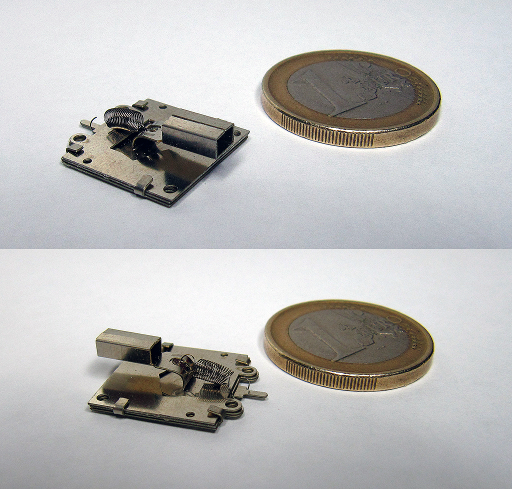

Si alguien quiere hacerle cirugía a lo bestia...
Estas cinemáticas las he usado con buenos resultados en el material antiguo de Rivarossi. Se acabaron los descarrilamientos con ellas.
Makette KKK1
Mensajes: 2537
Registrado: 29 Ago 2010 23:14
Son de Makette. Las puse yo en el material de Rivarossi.

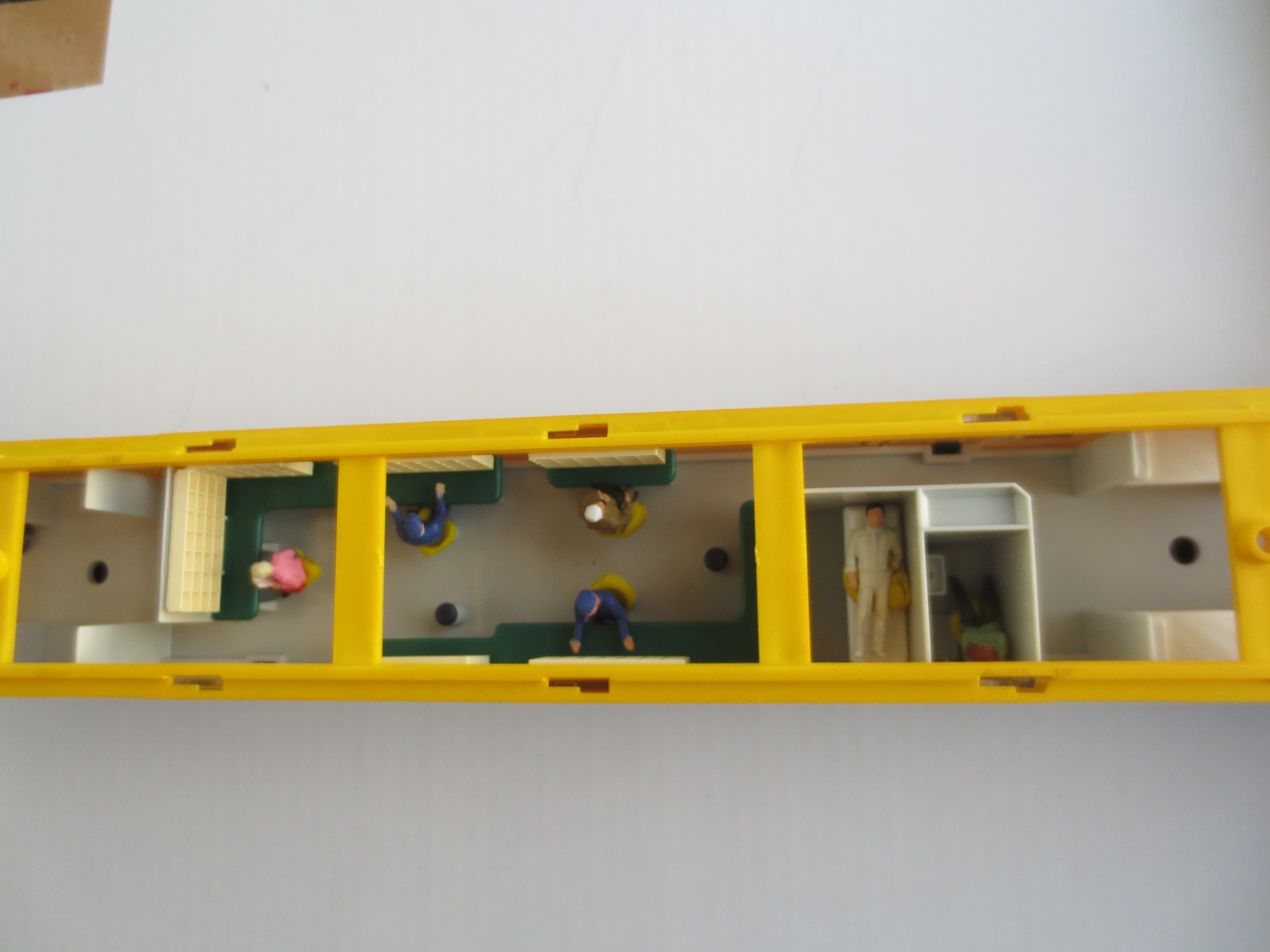

Hola, pero tan difícil es hacerla como en este simple vagón furgon postal de Electrotrén, con cinematicas perfectas que no se enganchan vagones ni descarrilan, con topes que no se rompen, con detallado interior con piezas de varios colores y a un precio de 35 euros o menos..
Si han utilizado los bogies y otras piezas de los clásicos 5000 pero también Mabar tenía piezas de los coches 1600 que hizo antes que estos furgones.
