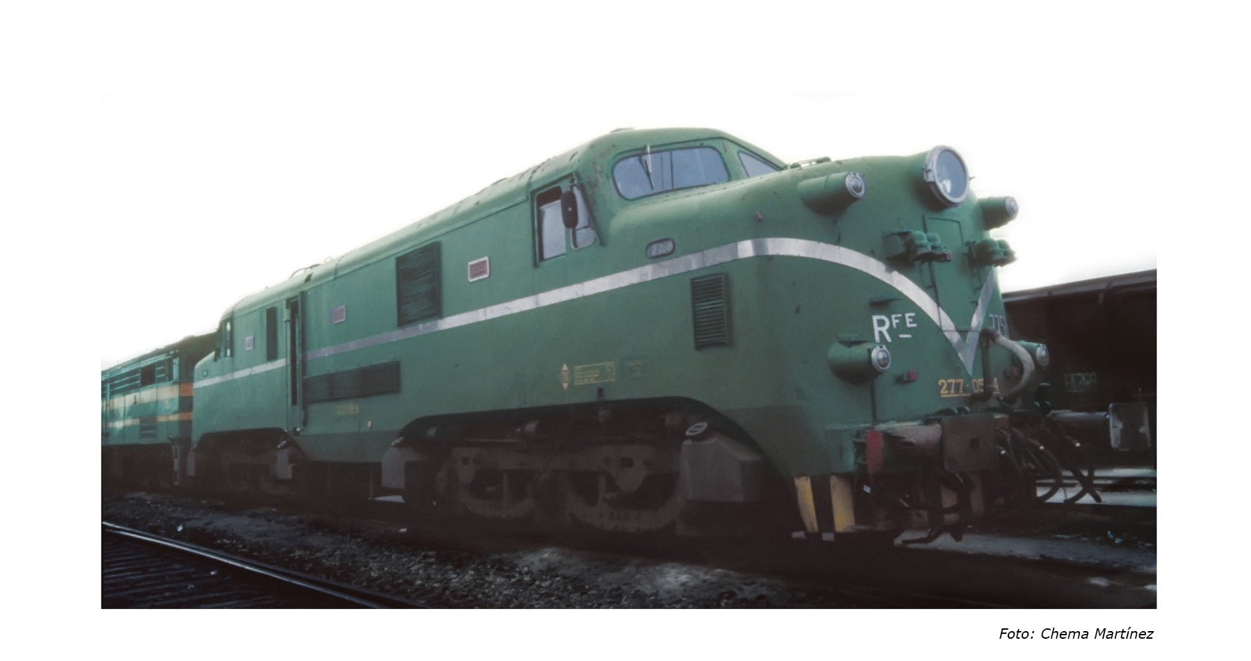

Buenas noches,

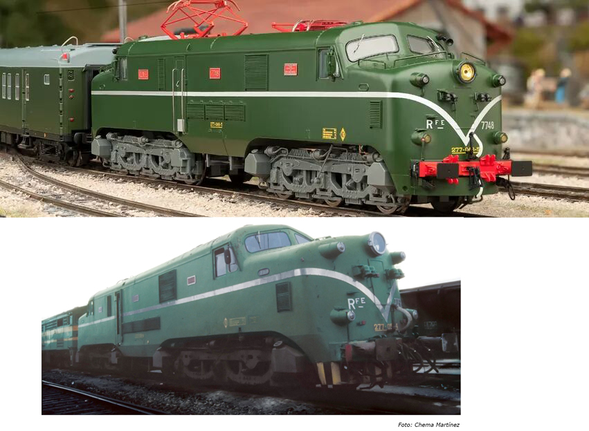

Aprovechando la foto de Chema que ha colocado Bellomonte y comparándola con la de Fb pues quien dice que es muy recta quizás tenga razón y yo además diría que quizás el morro sea corto.
Con eso no quiero decir que sea una mala pieza pero...
Además la de Chema lleva la ventanilla de la matrícula iluminada.
Mensajes: 1220
Ubicación: Belmonte (Cuenca)
Registrado: 28 Oct 2008 21:57
Albert, la que han reproducido no es esa, por lo que la matricula no es comparable, si la comparas con la que han reproducido, matricula 7748, que ha fotos mas atrás, es clavada con su matrícula cegada.
Benito Guerra.
Mensajes: 5165
Si tienes razón con lo de la matrícula.

La longitud e inclinacion de los morros parece perfectamente correcta si comparais los planos con las fotos de la verde clara con franja amarilla que es una vista lateral. Parece que algunos desean ver fallos donde comparando y contrastando no se ve fallo alguno. No obstante habrá que esperar a tenerla en las manos pero la ilusion es inmensa para los que tanto hemos esperado esta reproducción.

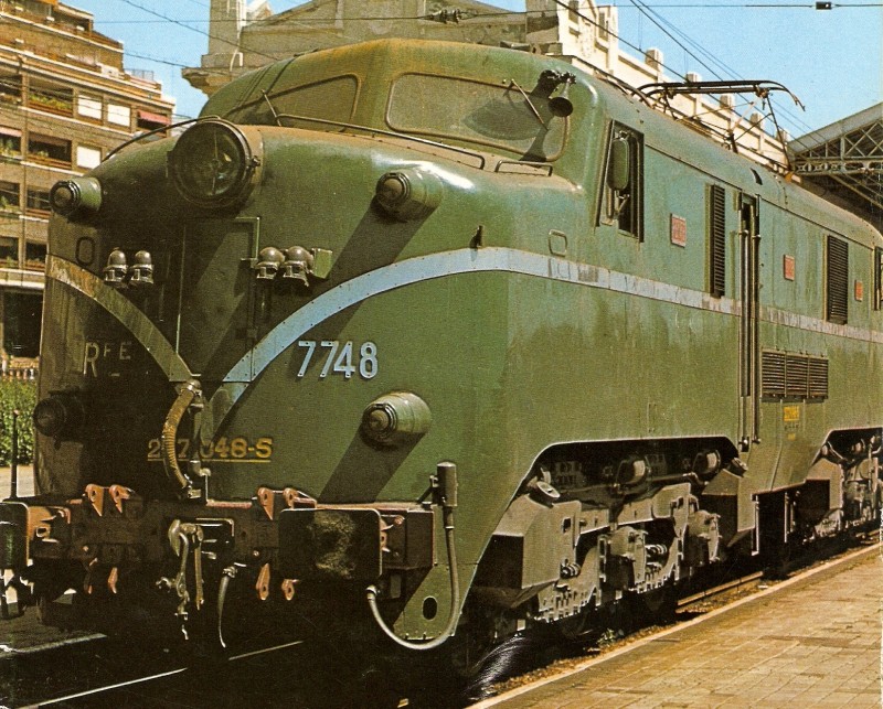

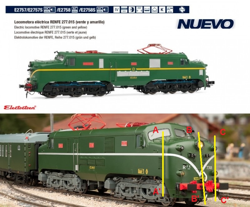

Como siempre ocurre cada vez que hay nuevo modelo, se comentan fallos sin haber visto y tocado el modelo. Las fotos o dibujos por si solos no son fiables y antes de anunciar "fallos" hay que analizar bien lo que vemos. Esto no quiere decir que el modelo no tenga esos fallos, sino que no se pueden afirmar hasta ver y tocar el modelo.
En mi opinión ( aventurada ) el modelo es correcto en cuanto a la inclinación de los morros. Los laterales son obviamente perpendiculares al suelo, mientras que el morro va tomando una inclinación debido a que la parte baja del morro va adelantándose más hacia el frente que la parte superior del mismo, alcanzándo su punto máximo en el centro del frontal.
Si sobre el modelo de la foto trazamos unas líneas siguiendo la caída de la "chapa" desde el lateral hasta el centro del morro veremos que conforme nos acercamos a la parte más adelantada, esta línea va ganando en inclinación. Por tanto el efecto de ver los morros "demasiado verticales" es un efecto optico que vendrá determinado por el grado de inclinación ( perspectiva ) mayor o menor que tenga el modelo fotografiado. Si la viésemos de frente solo apreciaríamos la perpendicularidad de los laterales, mientras que si la viésemos totalmente de lado es cuando mejor apreciaríamos la máxima inclinación del morro.
En la foto adjunta se ve como trazando unas líneas en los puntos lateral ( A-A' ), inicio de la curvatura ( C-C' ) y parte central del morro ( B-B' ), la inclinación va cambiando. Unos ligeros conocimientos de dibujo y geometría son suficientes para entenderlo. Si observamos la segunda foto de una 7700 real podemos ver como el morro parece bastante "chato" dado el ángulo de la foto.
7748 A.jpg (191.87 KiB) Visto 2383 veces
Esperemos pues a tener el modelo para poder emitir juicios con un máximo de rigor. Ahora es el momento de la ilusión, luego vendrá el momento del análisis.

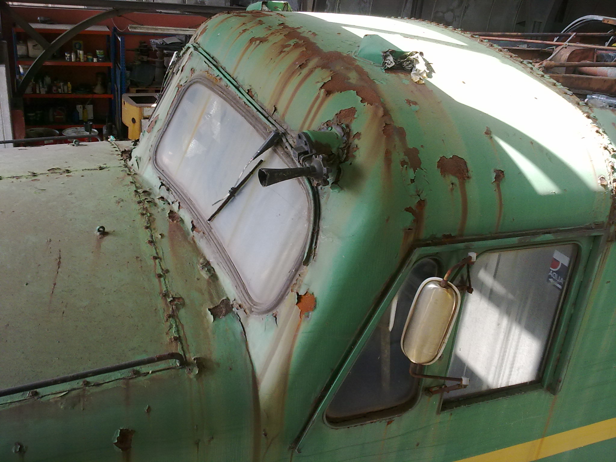

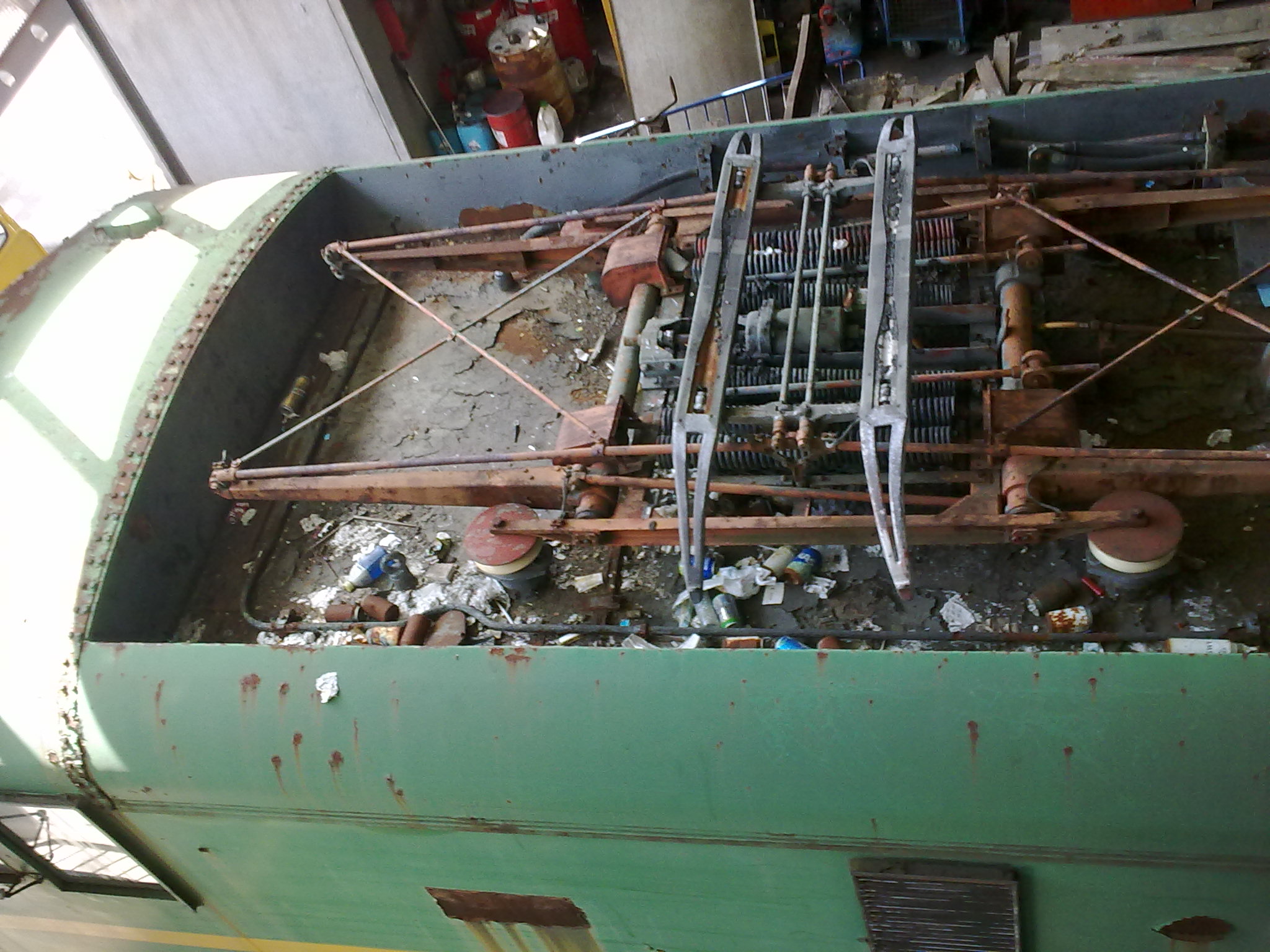

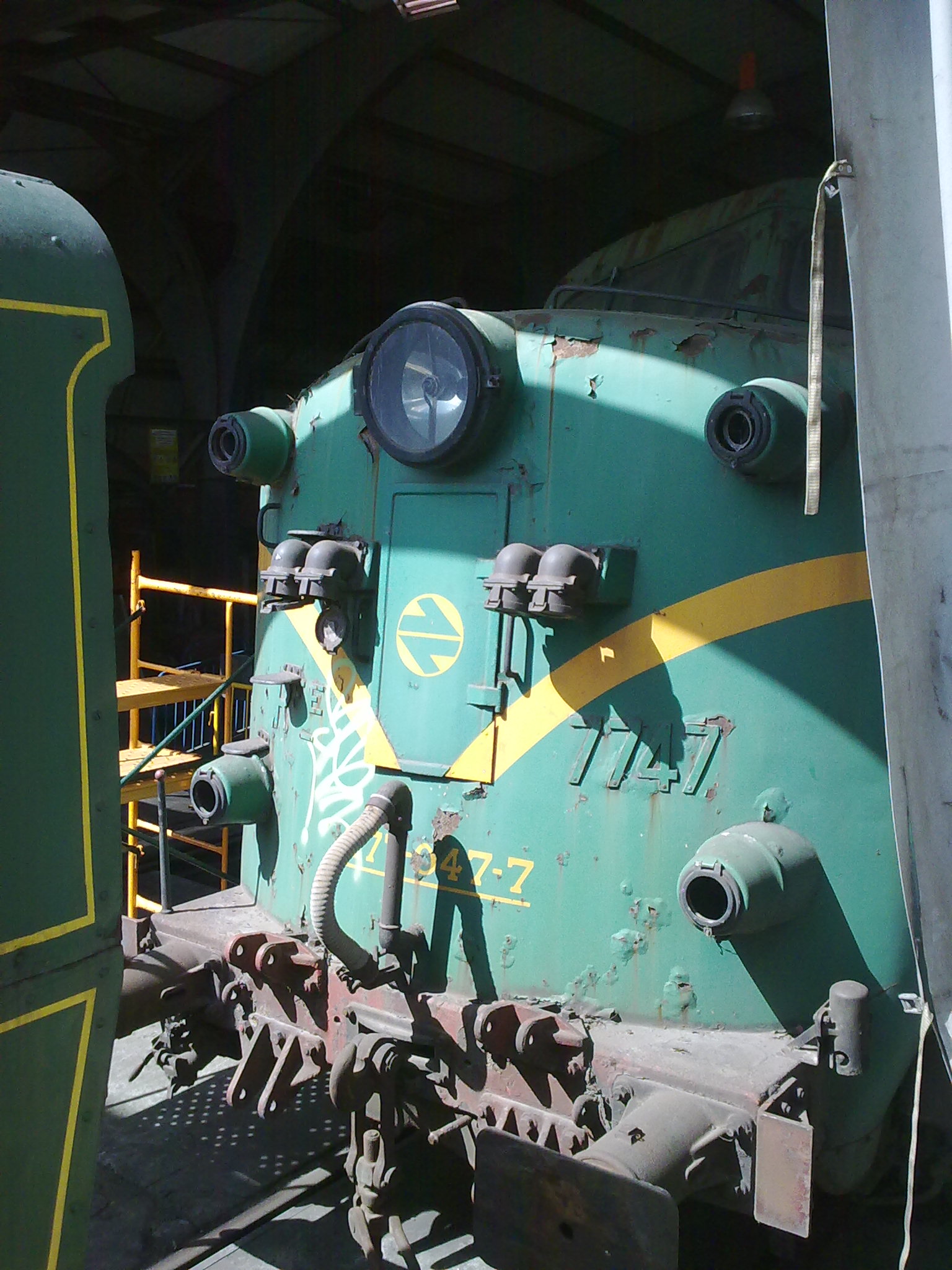

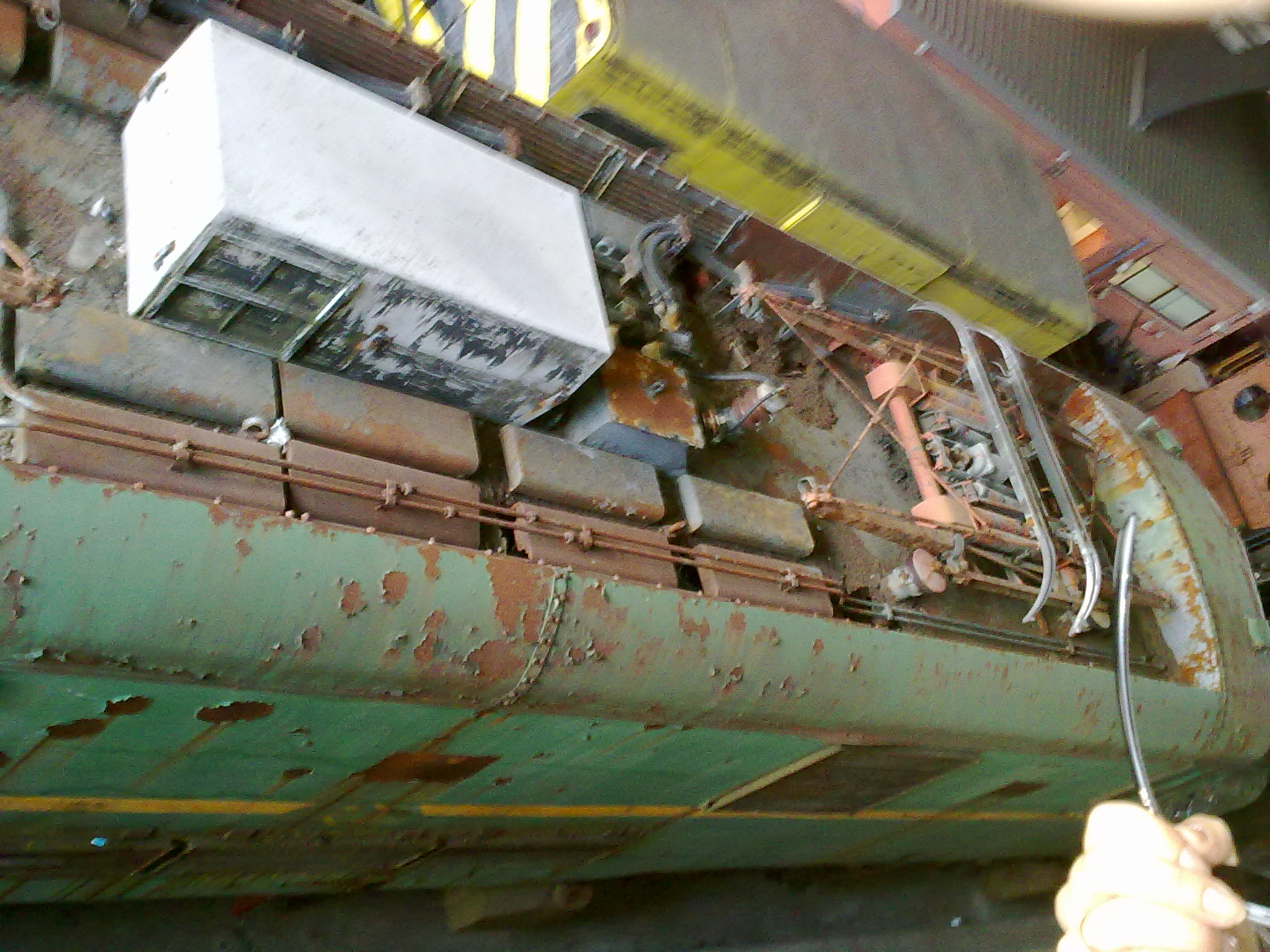

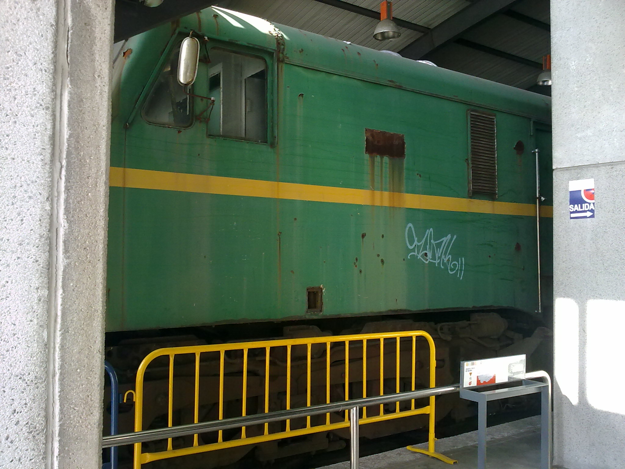

Quiero aportar unas fotos que hice en mi visita al museo de Gijón en Julio de 2011 por si pueden ser útiles.

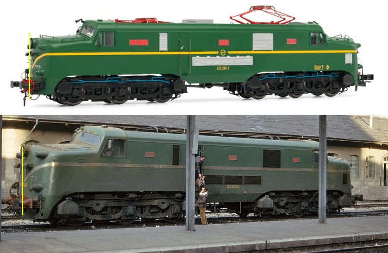

Respecto a la inclinación de los testeros de la 7700, es posible que las fotografías elegidas por Mapel no sean las más adecuadas para establecer comparaciones. En mi opinión, la foto de catálogo de la versión con franja amarilla nos proporcion una vista más adecuada para comparar a la foto lateral que colgó Busdongo. Aunque la foto de Electrotrén es algo más lateral, ambas permiten ver una vista más similar.
Comparando la inclinación del morro con una línea vertical, la verdad es que, si hay alguna diferencia, es mínima. Creo que Electrotrén ha hecho un buen trabajo desde el punto de vista estético, y es de suponer que mecánicamente no desmerecerá de las últimas realizaciones, una vez solventado el problema de la piñonitis. (Por si alguien piensa que estoy incondicionalmente a favor de Electrotrén, dejo patente que tengo más de media docena de máquinas con piñonitis, pendientes de enviar al cirujano).
