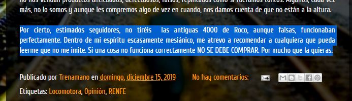

Me parece que en el análisis de los furgones hay un poquito de, digamos, tirria, porque si no, no es comprensible que el mismo autor que no tolera a Mabar unos supuestos 3 mm más de altura (respecto de unas medidas sacadas de un croquis de procedencia discutible y no verificada) se permita recomendar una aberración modelística de Roco de cuando no había otra cosa, aunque se advierta que es falsa, en contra de la 4000 de Mabar (nuevamente). Por esa regla de tres, cualquier locomotora alemana pintada con rayas amarillas es una locomotora de Renfe pasable, y, ¿que más da?,..., si funciona bien. Pongo una captura de pantalla, y que cada cual saque sus consecuencias:
Captura 1.JPG (44.64 KiB) Visto 1777 veces
Por cierto, tengo unos cuantos coches y furgones de ATF que son altos de más (un par de mm, y se nota mucho en los topes). ¿Los tiro porque son piezas indignas?
Creo que todos debemos disfrutar más y criticar menos. Desconozco si las cotas del DV de Mabar son más o menos estrictas (y no tengo un DV real a mano para medirlo y calcular), pero que bien luce el jodío.

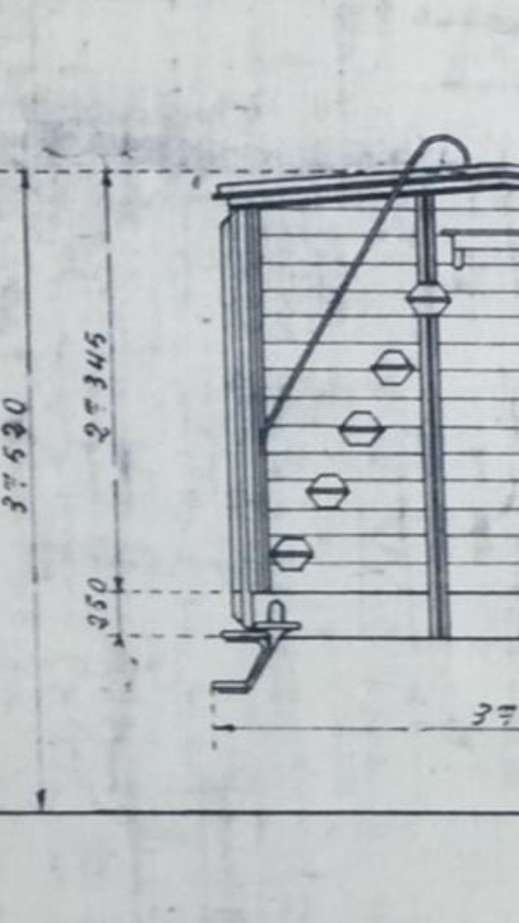

Alguien sería tan amable de colgar los planos del constructor?
Me gustaría contrastar con el pie de rey la escala, ya que tengo un par y recientemente he visto una comparativa en detalle con un furgón de la misma serie de fabricación artesanal; el de Mabar parece rechoncho, alto, como si lo hubieran escalado para acomodarlo en un diseño de bastidor ya existente.
Estoy seguro que las bibliotecas vivientes del foro aportarán un plano fidedigno, es un buen modelo pero desde que vi el otro furgón, esbelto y estirado... Ya tengo suficiente con dos.
Nota 15 Sep 2020 22:44
Mensajes: 3176
No tienes más que ir a la página 11 de este hilo (creo), hay un ferroprusiato (plano en azul).

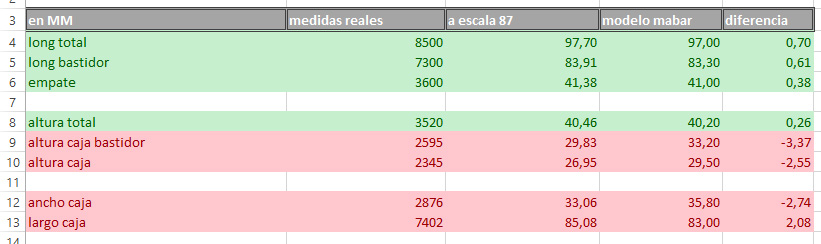

Gracias Baker, así he hecho y de paso estreno el pie de rey que mi mujer me ha regalado por el cumpleaños. Os adjunto un Excel con las medidas obtenidas; según el blueprint esta CONFIRMADO

Ojo al detalle de medir caja por debajo entre tablas SIN perfiles, y como puedes ver en el plano, no es hasta limite del techo como se ve en la raya del alto...
Nota 15 Sep 2020 23:35

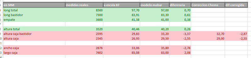

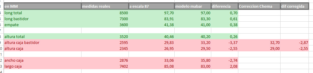

Esta bien Chema, corrijo como según dices y son 0,5mm lo descontado. Quedamos en que hay una diferencia de:

Otro detalle a tener en cuenta en el ancho, es que al aprovecharse la traviesa portatopes del anterior dv, si das el ancho real, entonces ya el bastidor no te sirve ya que quedaría mas ancha que la propia caja
S2 :)
