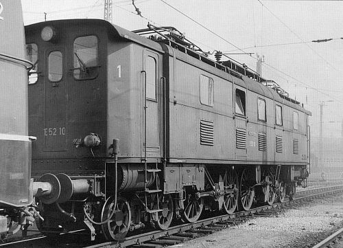

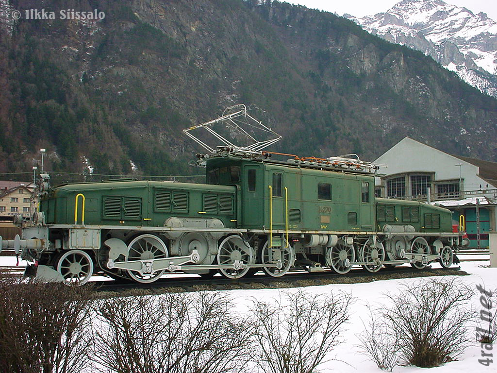

Aunque desconozco si el origen de la denominación se debe a aficionados o profesionales, que yo sepa el término "cocodrilo" se ha empleado tradicionalmente para designar a las locomotoras eléctricas (suizas y alemanas principalmente) en las que la fuerza del motor no se transmitía directamente a las ruedas, sino a un eje que estaba unido a aquéllas por medio de bielas. La existencia de dos capós a ambos lados de la locomotora solía ser frecuente, aunque no siempre se daba esta característica.
Así pues, ni las 7200, ni las 7500 de NORTE-RENFE, ni las BB de FFVV eran propiamente cocodrilos, aunque conservaran su estética característica. En cambio, sí podríamos decir que eran "más cocodrilos" los memés o pegasines 301 de RENFE, ya que su motor pegaso proporcionaba tracción de esta forma tan característica, si bien en una disposición completamente diferente.
El término "lagarto" se quedó para nuestras confederadas 242-2001/2010, si no me patina la memoria.
Ejemplo de típica cocodrilo suiza, sacada de http://www.4rail.net:

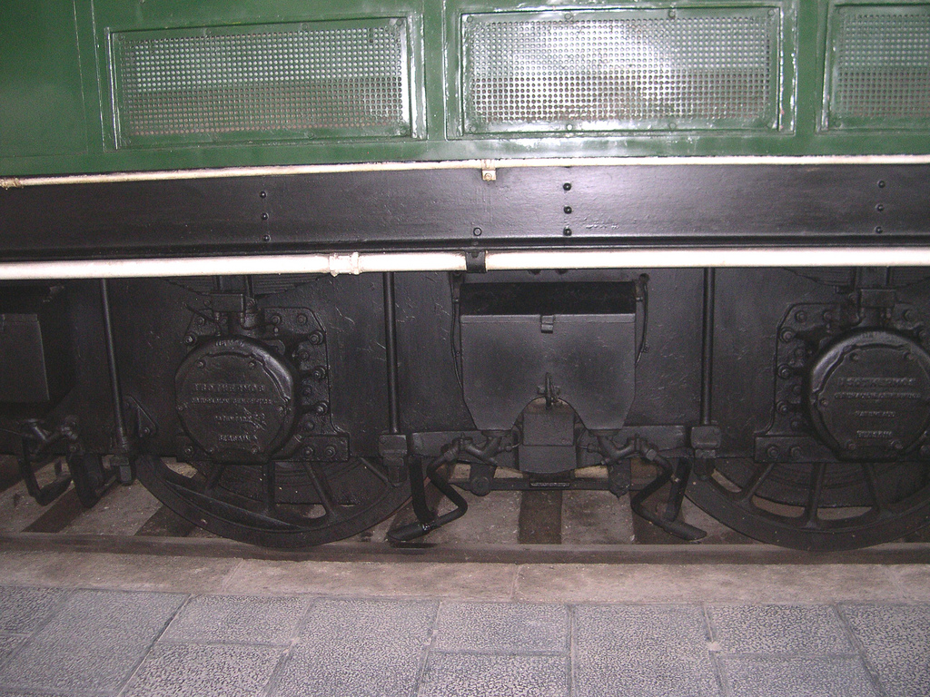

Esos alojamientos corresponden a las bieletas de la transmisión tipo Buchli..
Visto el video de la 7200, me ha causado buena impresión en general pero hay algún detalle que me llama la atención como es los contrapesos ( aunque pequeños ) de las ruedas motrices.
Voy a tener que revisar la bibliografia sobre ésta locomotora para cerciorarme sobre éste asunto porque,fijándose bien en las ruedas, creo ver igualmente,los agujeros para,si fuera una vaporosa,sujetar las bielas ( ó en ultimo caso, hacerla aún mas una " cocodrilo " del selecto club europeo de éstas ).
Fuera de bromas y si mis ojos no me engañan,y lo comentado se confirma,habrá que pensar que E. ha utilizado ruedas de locomotoras de vapor.
Me gustaria conocer vuestra opinión.[/quote]
Nota 03 Sep 2012 09:28
Mensajes: 2640
Registrado: 17 Ago 2008 08:51
Saludos :
Según se ha publicado en un foro francés, las transmisiones Büchli ( como esta 7200 ) necesitan de un ligero contrapeso en la rueda para equilibrar el mecanismo de tracción de la propia transmisión, que no es simétrico ni mucho menos; en las Büchli europeas ( 2D2 SNCF, Ae3/6 suizas etc.. ) ello es poco visible ya que la transmisión es exterior a la rueda y su cárter tapa completamente ésta. En las Büchli españolas, al tener mayor anchura de eje, la transmisión es interior y la rueda aparece visible en mayor medida.
O sea, OK para Electrotren.
