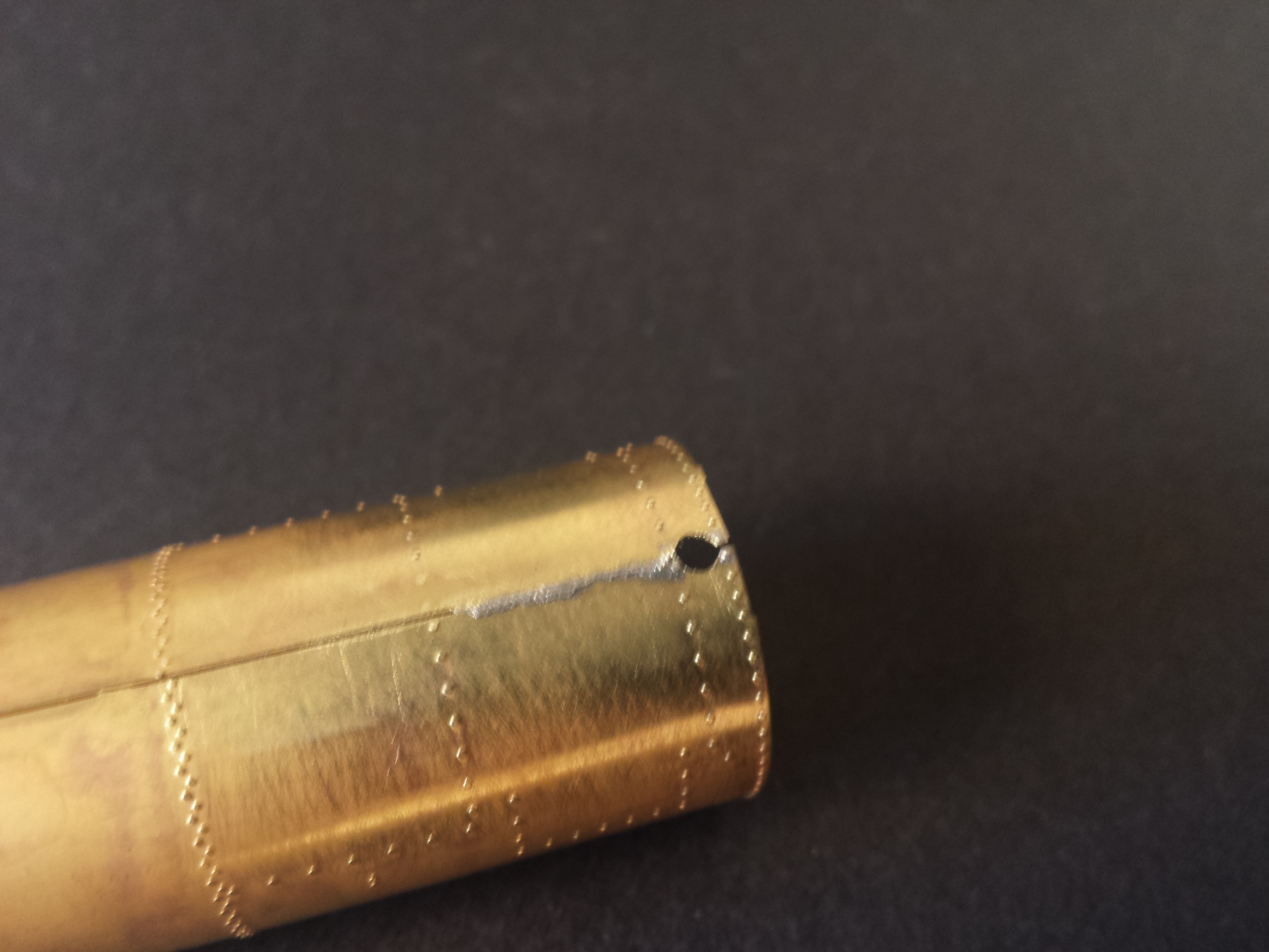

Bellomonte escribió:
En la página 35, en la foto superior indica "taladrar con broca de 2 mm en el eje de la Unión. Soldar la pieza por dentro", no se si si la pieza es el aro de la caldera y el agujero para soldar este aro, pero induce a duda, ya que anteriormente ya se ha indicado soldar estos aros, o es que la intención es otra.
Te adjunto foto que no se publicó en el tutorial que aclarará tu pregunta. En la caldera ya existe un agujero guía de 1mm de diámetro que hay que ampliar a 2mm. El motivo de hacer esto así es para evitar que al hacer el fotograbado el borde de la caldera se pierda. Es conveniente hacerlo después de colocar el aro de refuerzo, que irá a ras del borde de la caldera.
Mensajes: 1220
Ubicación: Belmonte (Cuenca)
Registrado: 28 Oct 2008 21:57
Antonio, pero ese agujero es para algo en concreto, es decir, hay que poner alguna cosa luego en ese agujero, tipo alguna valvula o parecido?.
Benito Guerra.

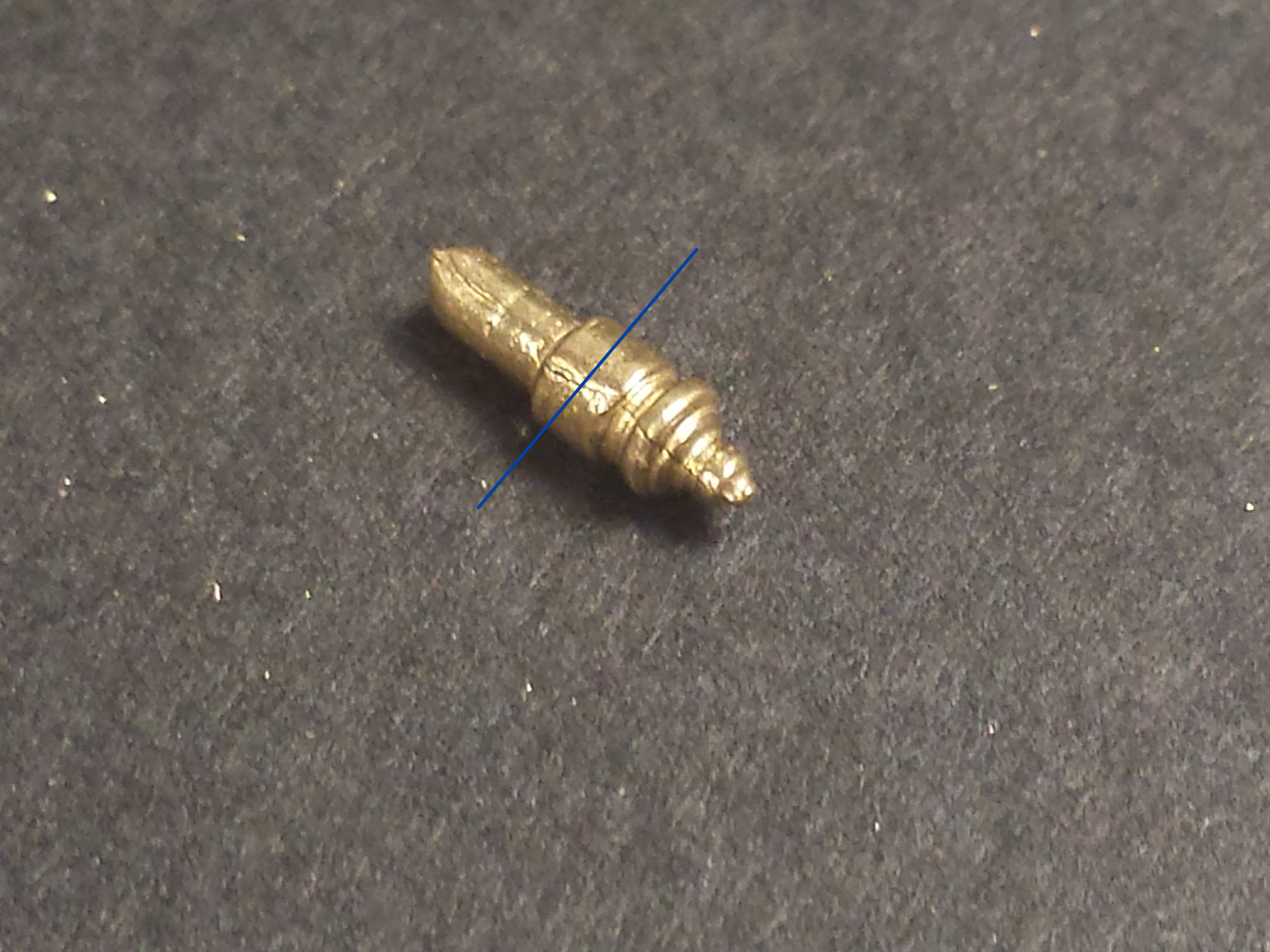

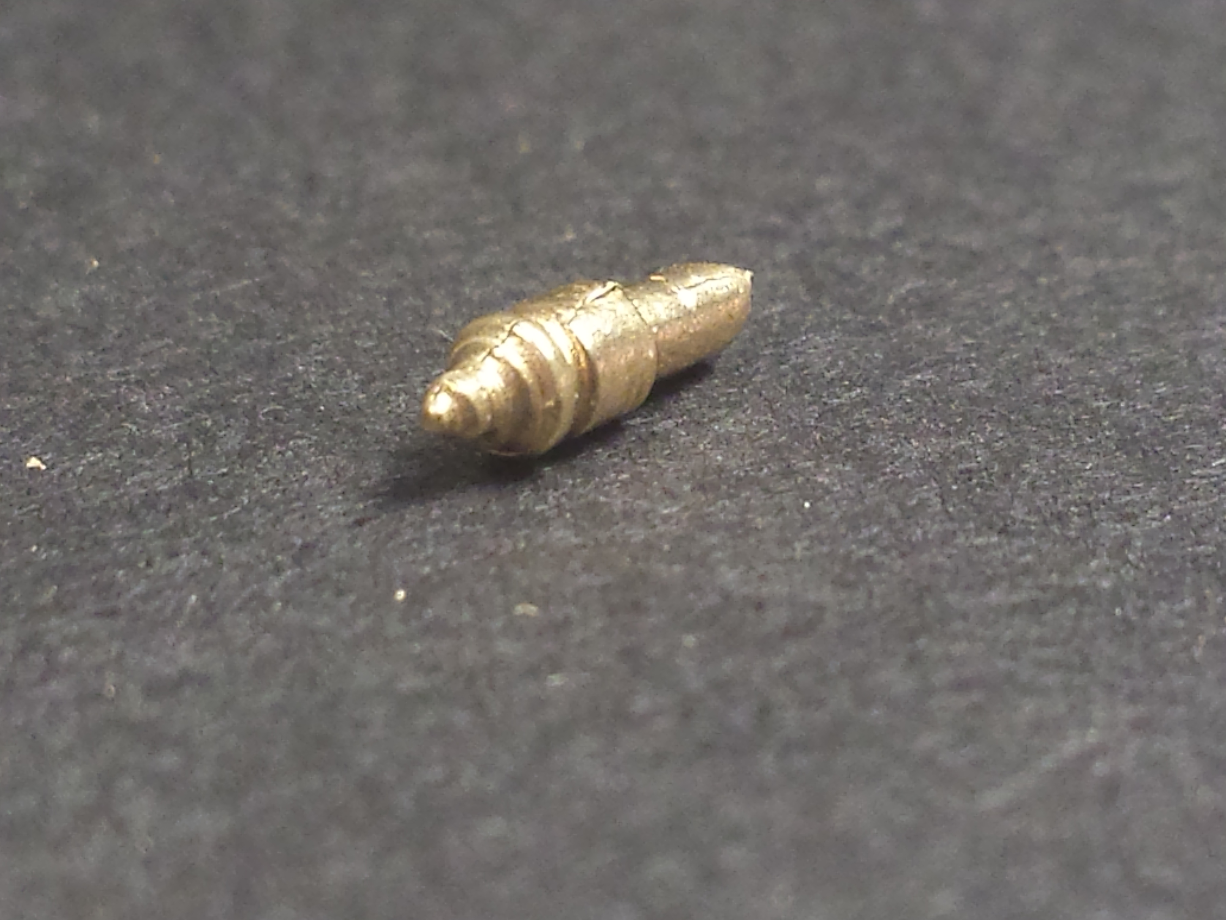

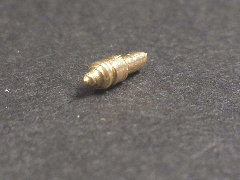

A ver, en ese agujero va una pieza que es una válvula, de la cual te adjunto fotos para que la identifiques. ¡OJO!. La pieza es muy parecida a las válvulas de seguridad de presión de vapor de la caldera. Para no equivocarse poner las tres juntas y elegir la que es distinta.
La pieza tiene que sobresalir de la caldera 1.5mm, por donde se señala con la línea azul.

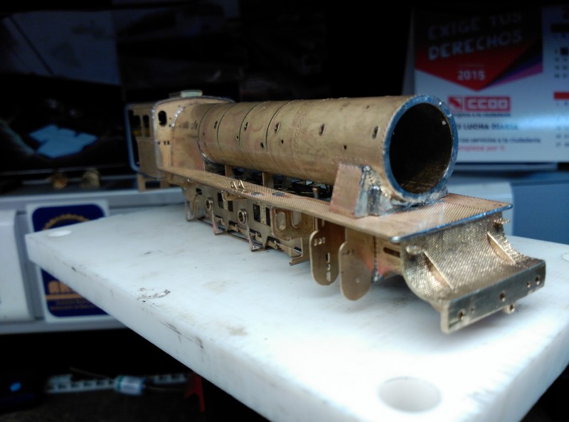

Pues la mía ya va cogiendo color.
Aún la queda mucho curro, pero viendo poco a poco el resultado te dan ganas de seguir...
No critiquéis mucho, que aún está en proceso.
