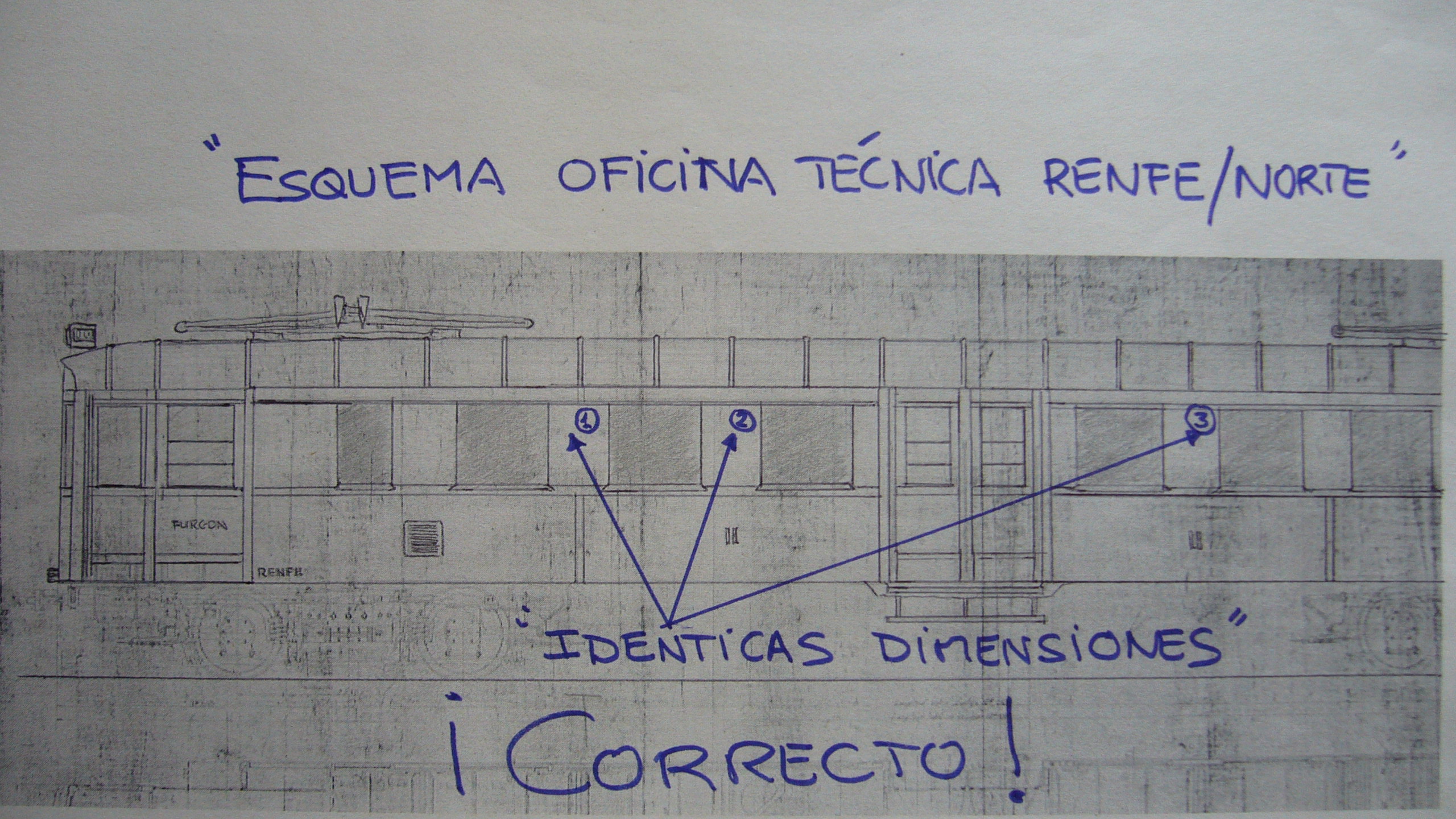

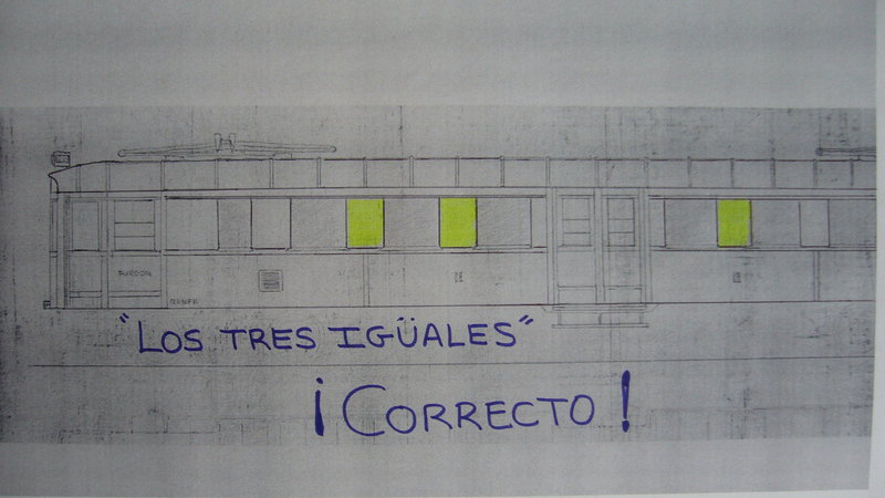

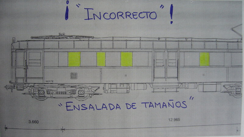

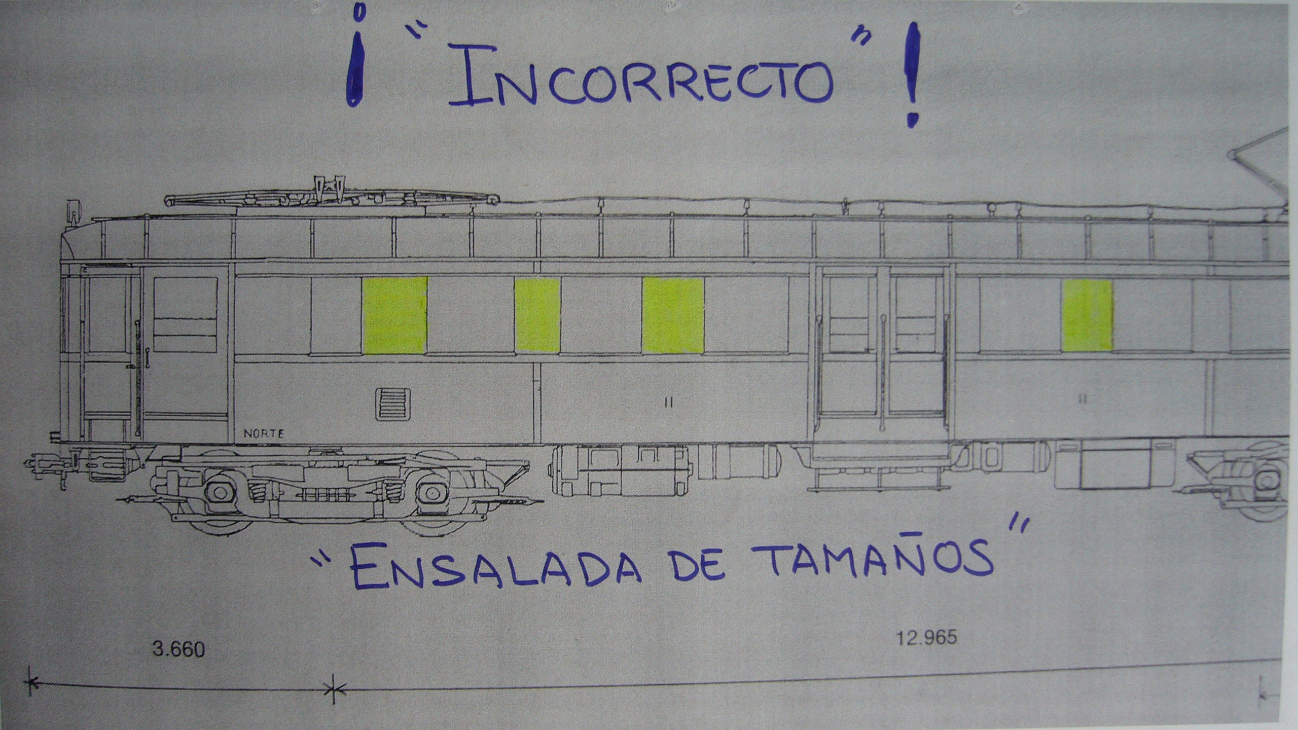

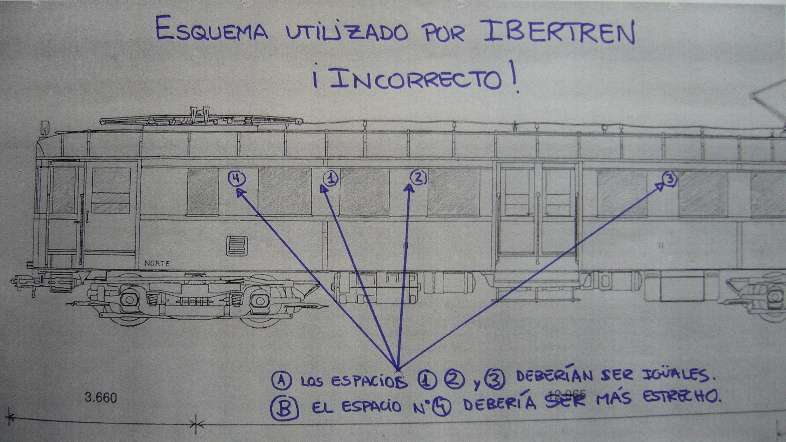

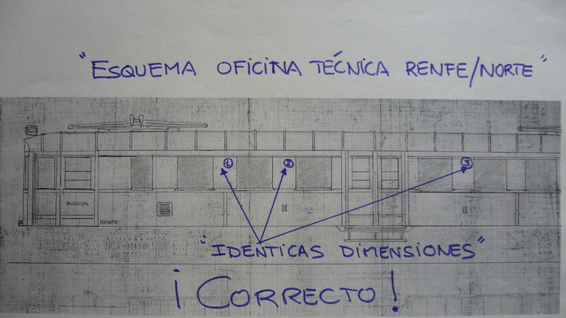

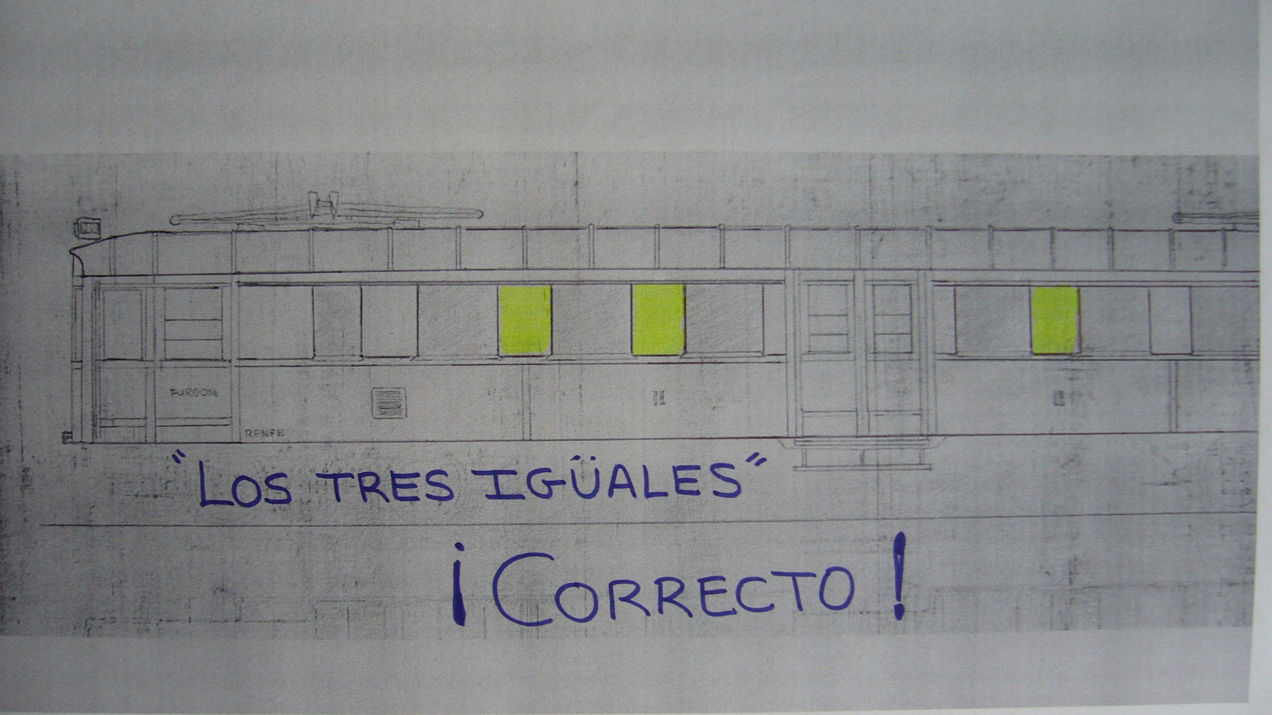

a continuación adjunto unos esquemas comparativos para ilustrar las diferencias entre el modelo real y la de su reproducción a manos de IBERTREN.
Las copias no son todo lo buenas que me hubiera gustado,pero es que los planos originales miden 1500mm por 1000mm aproximadamente y he tenido que reducirlos de forma "artesanal".
En cualquier caso son suficientes para,de cara a los escepticos, evidenciar las claras diferencias entre los dos formatos.

Formato IBERTREN incorrecto

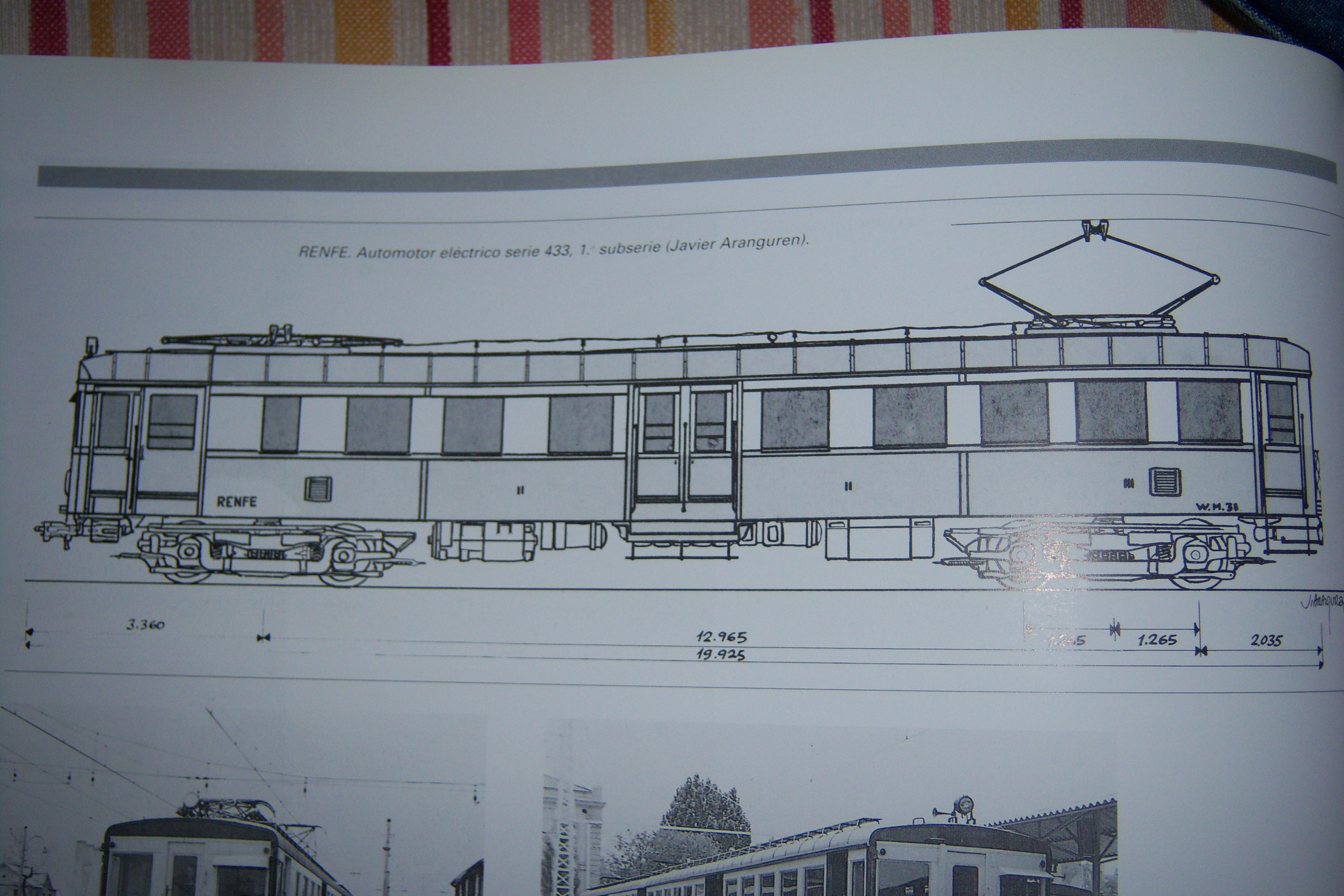

OK, ya veo lo que quieres decir, osea, que hay un espacio que no es correcto, planteo la siguiente duda:
En la segunda serie, dicha distancia era la misma o en los reformados?, lo mismo, midieron el del museo y...
Mas lio al asunto, aqui teneis un plano obtenido de la biblia de Aranguren, digo yo que el dibujo del señor Sierra, lo habrá sacado de algún lado, curiosamente, se ve lo de la ventana!!! :)
