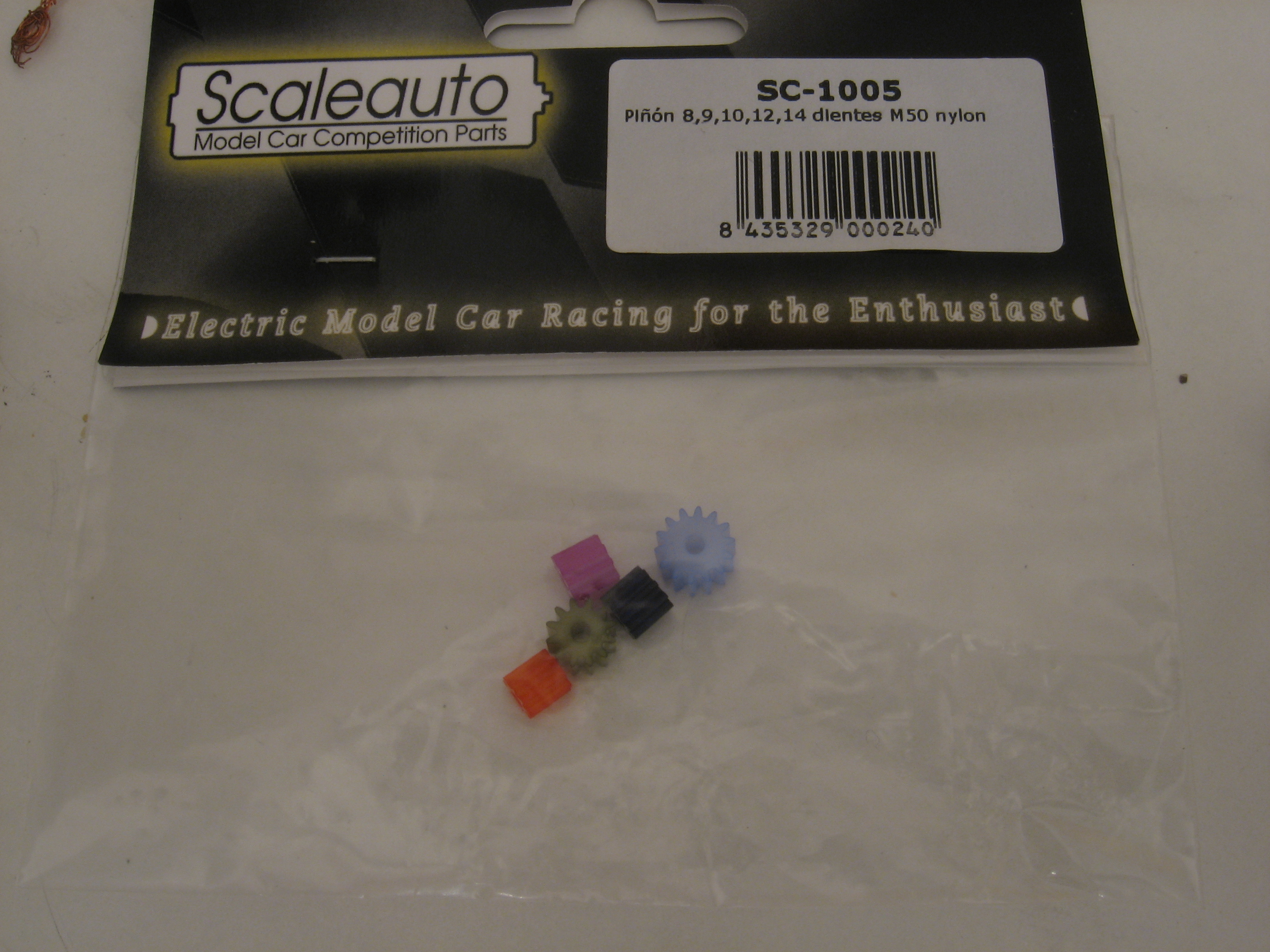

Bueno, al final he reparado la piñonitis de mi camello al estilo "profesor bacterio".
He aprovechado unos piñones de slot de la marca Scaleauto, que compré para otros fines (que al final no me sirvieron), y casualmente me vienen ideales para la piñonitis.
Vienen en cada bolsa piñones de 8, 9, 10, 12 y 14 dientes.
Los de 10 sirven para el camello y los de 9 para la talga (el módulo de los dientes y diámetro del eje son idénticos)
Se pueden conseguir en http://www.ecomodelismo.com/pin-8-9-10-12-14-dientes-m50-nylon-Ref-CALE-1005.html

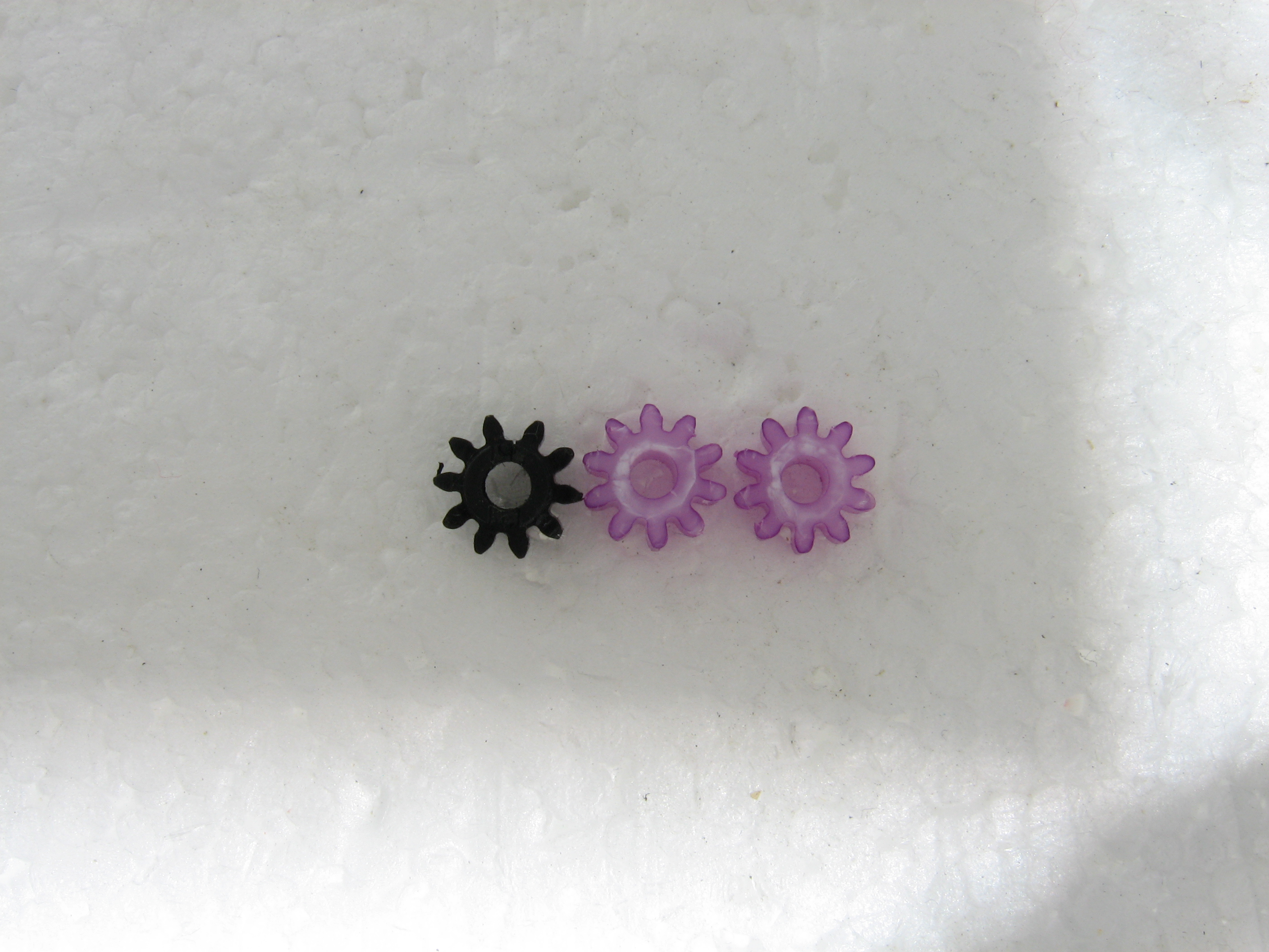

Primero hay que cortarlos con un cuter, sacando para dos ejes por cada piñón (aqui se ven junto al piñón original rajado):

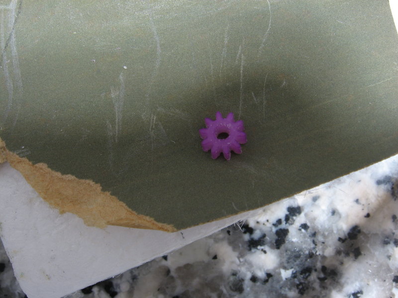

Pasarles lija fina:

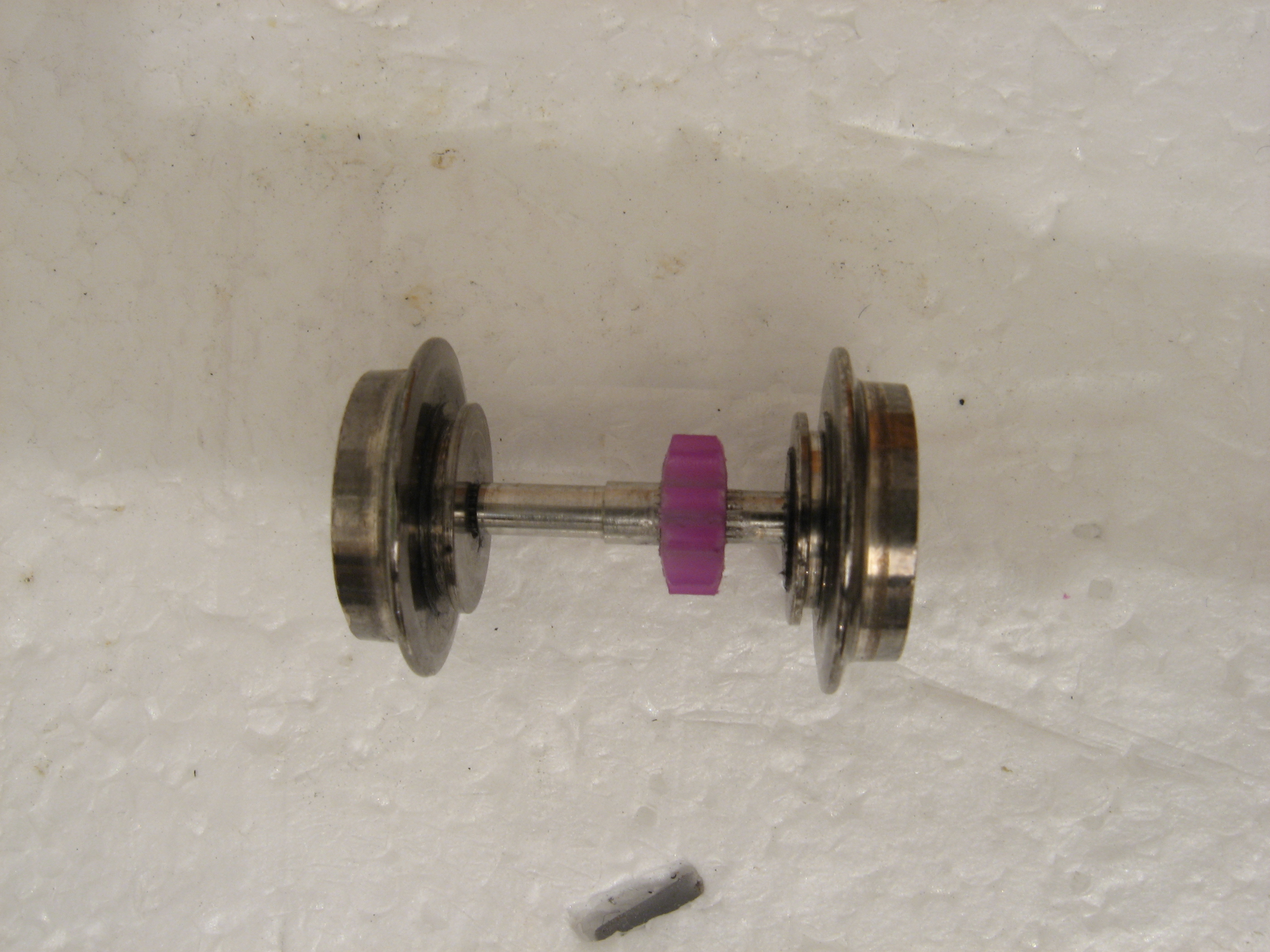

Para luego calarlo en el eje.
