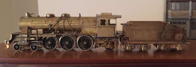

Bellomonte escribió:
Bueno, trabajo terminado, os dejo un video arrastrando casi un kilo de plataformas de laton, para que se vea que puede y unas fotos.
Felicidades por tu trabajo, tiene un aspecto muy bueno!!!

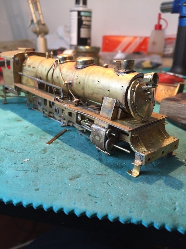

Llegado a los bogies del tender, no se para que son los casquillos blancos, que me llegaron partidos (no es problema , ni la cuestión ), he montado el bogie con la arandela negra por arriba y por abajo, ¿el tal casquillo es para aislar el tornillo entre ambas arandelas?, en mi caso voy a utilizar el sistema de la Maffei para las tomas corriente.
Por otra parte en el manual se dice que hay que sesgar hacia la topera 1 mm los agujeros del tender, la cuestión es que a mi me casa perfectamente donde están.
