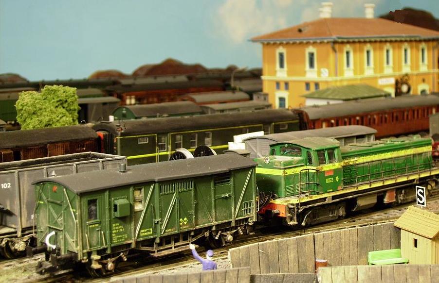

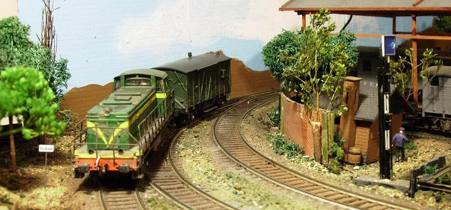

Cuando compré mi Valenciana en la tienda me dijeron que el altavoz no cabía y lo instalaron
fijo en un furgon a continuación de la máquina. O sea siempre van juntos. Unas fotos:
Miquel
Miquel el del Vapor
Miquel
Hola Miquel. Como siempre, imágenes rabiosamente ferroviarias. ¿Qué proyecto de sonido lleva tu 307?
