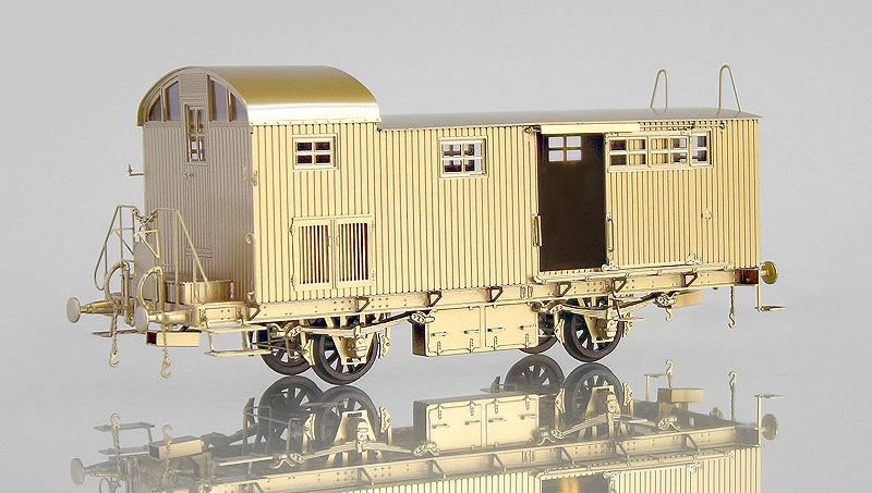

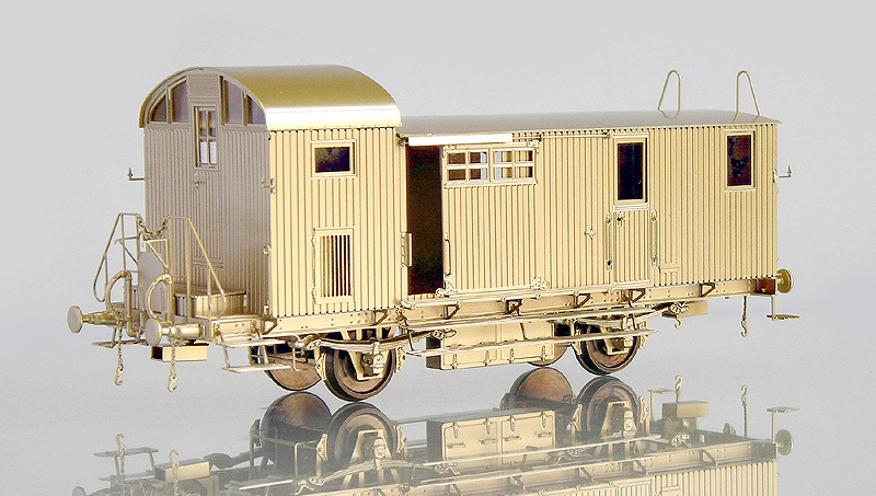

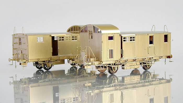

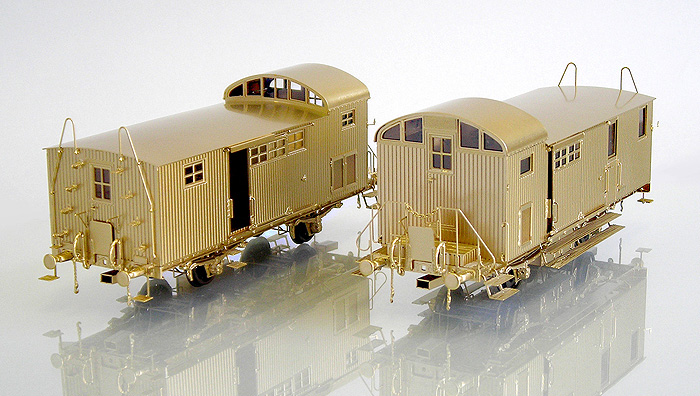

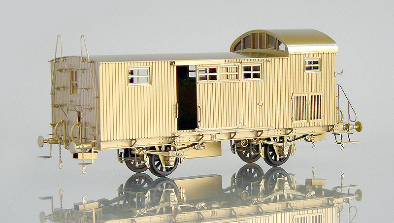

Os cuelgo unas cuantas fotos más de los prototipos.

Mensajes: 739
Registrado: 01 Ago 2008 16:50

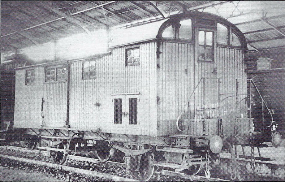

Desde luego, tienen una pinta impresionante, como era de esperar. Enhorabuena.
No obstante, quisiera preguntar un par de cosas: ¿las cajas de grasas son las definitivas? Tanto en la foto del archivo Bibià, como en el especial de coches de Maquetren se aprecia un modelo distinto, mas parecidas a las MZA pre-unificadas, con el centro cuadrado y no redondo.
También los topes parecen algo distintos. No se si me equivoco, pero el prototipo calza topes Norte ¿no?
A ver si algún experto nos saca de dudas.
Un saludo cordial.
Mensajes: 255
Registrado: 30 Abr 2009 20:08
En primer lugar, agradecer los comentarios de todos vosotros respecto a este modelo.
En contestación a tus preguntas, renfe1972, tanto las cajas como los topes del prototipo no son los suyos.
Como estos elementos se han de hacer de fundición, se han puesto los que se tenían a mano para ver el efecto, sin ser los definitivos, ya que no corresponden con el modelo original.
Aparte de estos dos elementos, en el modelo final hay alguna que otra mejora, siendo totalmente fiel al furgón original, como es costumbre en todos los modelos de Miniaturas Lacalle, S.L.
Un cordial saludo.
Muchos tratos positivos pero poco espacio para indicarlos
storm, gt1977
http://nestorlaton.blogspot.com.es/

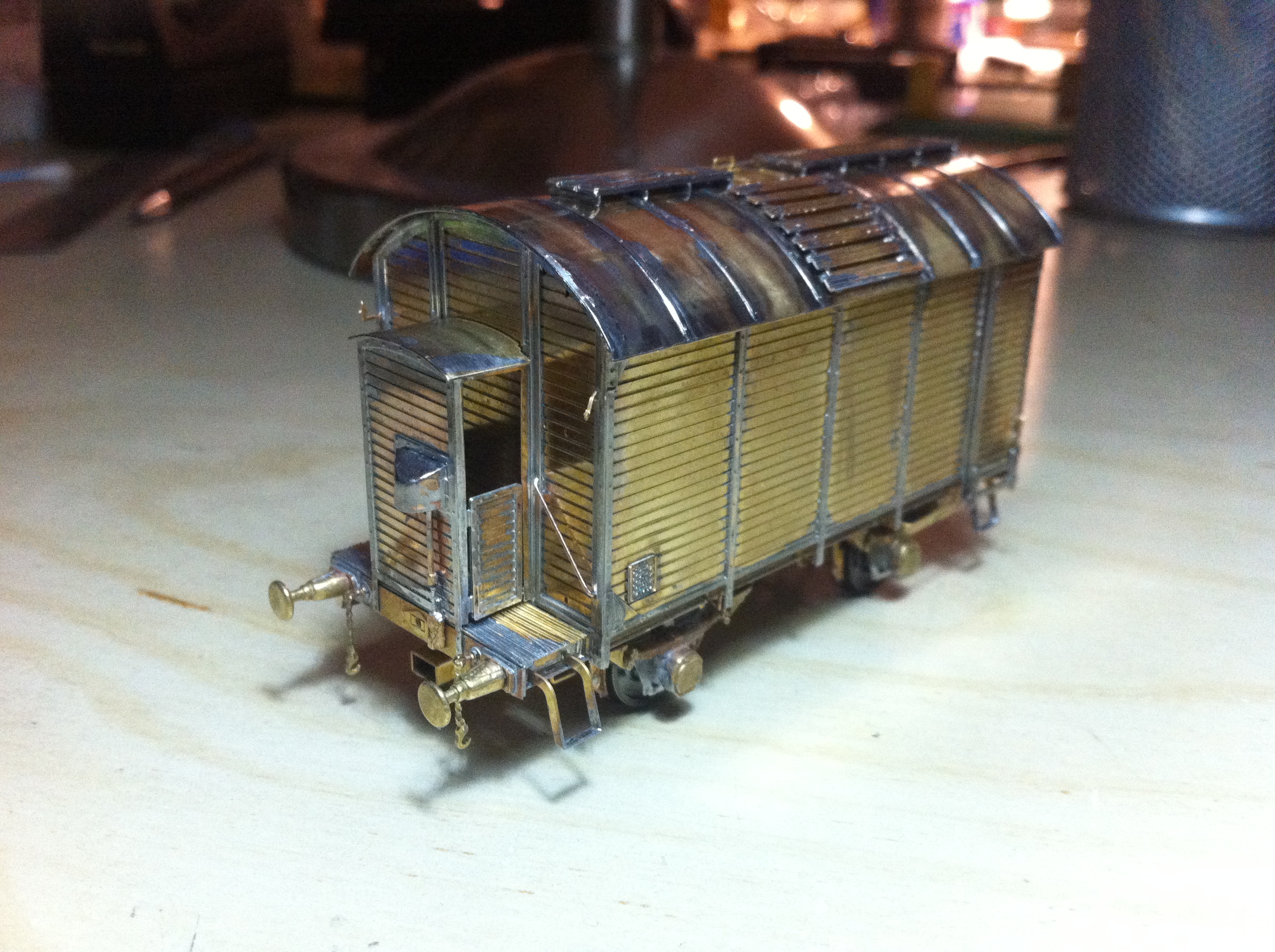

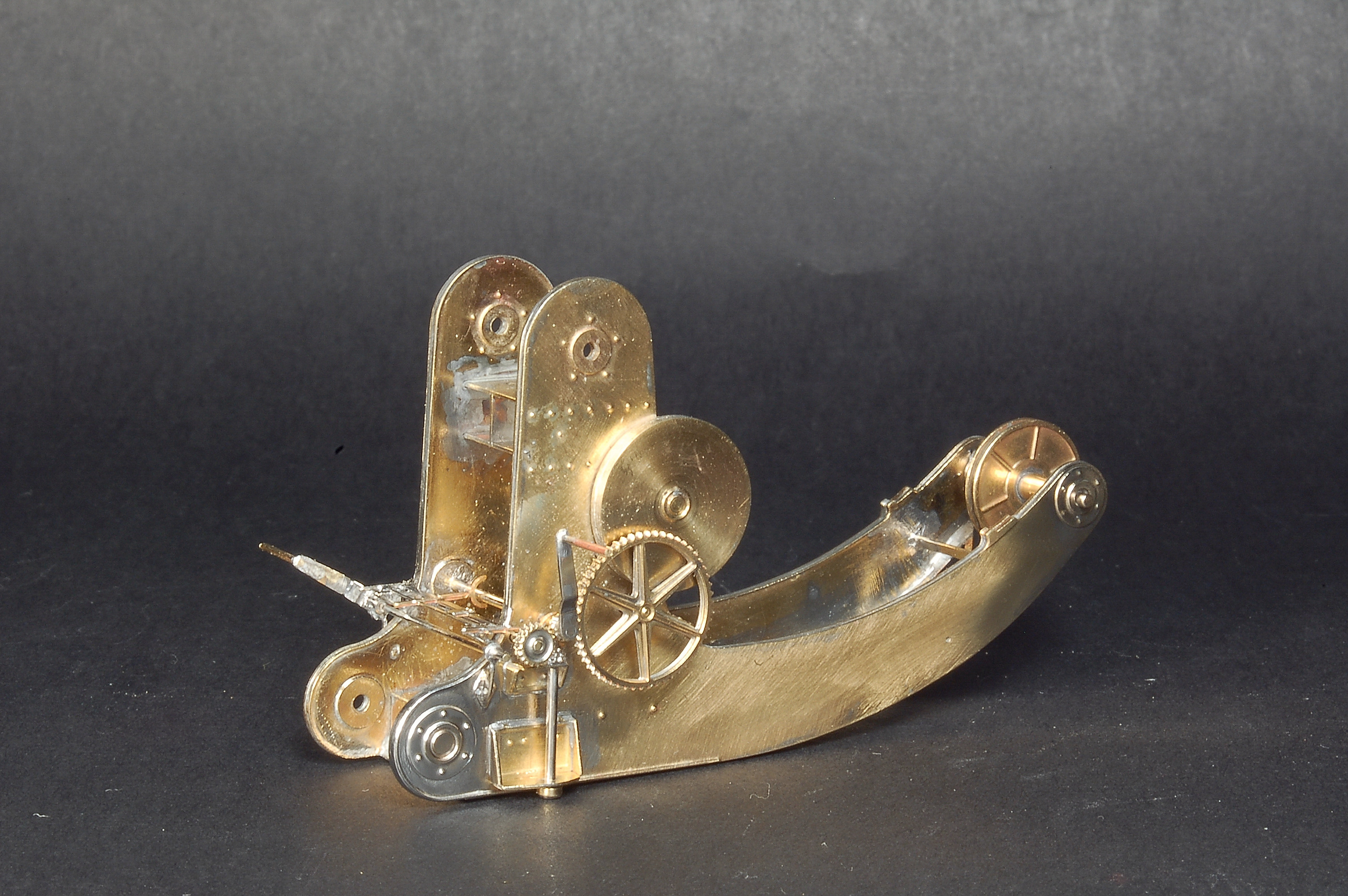

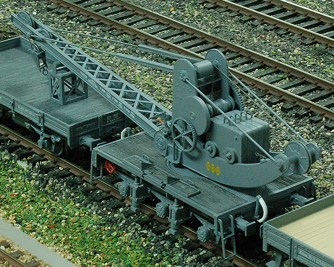

Una aportación a lo anteriormente argumentado/discutido:
No siempre es necesario quitar del todo la soldadura extendida sobre el latón (si no es excesiva, claro).
Utilizar chorro de arena puede ser "matar moscas a cañonazos" y terminar "esmerilando" los pequeños detalles.
Si hay exceso, yo aconsejo quitar cuanto se pueda con cuchillas bien afiladas, ayudarse de lija AL AGUA muy fina si fuera necesario y terminar por pulir.
En la foto que os adjunto, del montaje de un kit de Lacalle (grúa y vagón de acompañamiento), como podeis ver, la "pátina" de estaño cubre buena parte de las piezas de latón (muchas y muy juntas). Y al tiempo, podeis comprobar igualmente como los detalles estan perfectamente respetados y en su relieve original, sin mermas ni "esmerilados".
Esto se consiguió, simplemente, puliendo las soldaduras con cepillo metálico de pulir colocado en la punta del minitaladro. Eso sí, cepillo de acero, los de latón no son lo suficientemente "fuertes" para llevarse el estaño que sobra.
Evidentemente hay que tener cuidado en no insistir demasiado, no "apretar con los dientes" el cepillo contra el modelo, y usar cepillos de acero de cerdas relativamente suaves.
Y eso si, animaros a "latonear", que es un vicio que engancha y mas si los kits son de Lacalle, muy bien pensados y mejor resueltos.
Mensajes: 960
Registrado: 05 May 2009 14:15
Y en ésta otra foto teneis el resultado ya pintado.

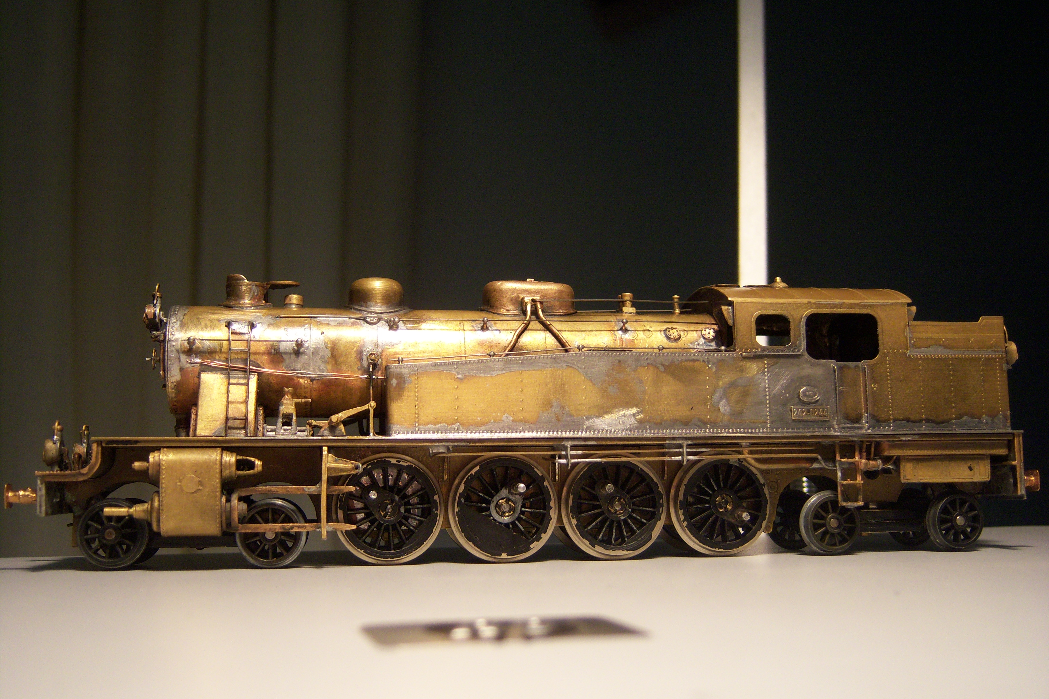

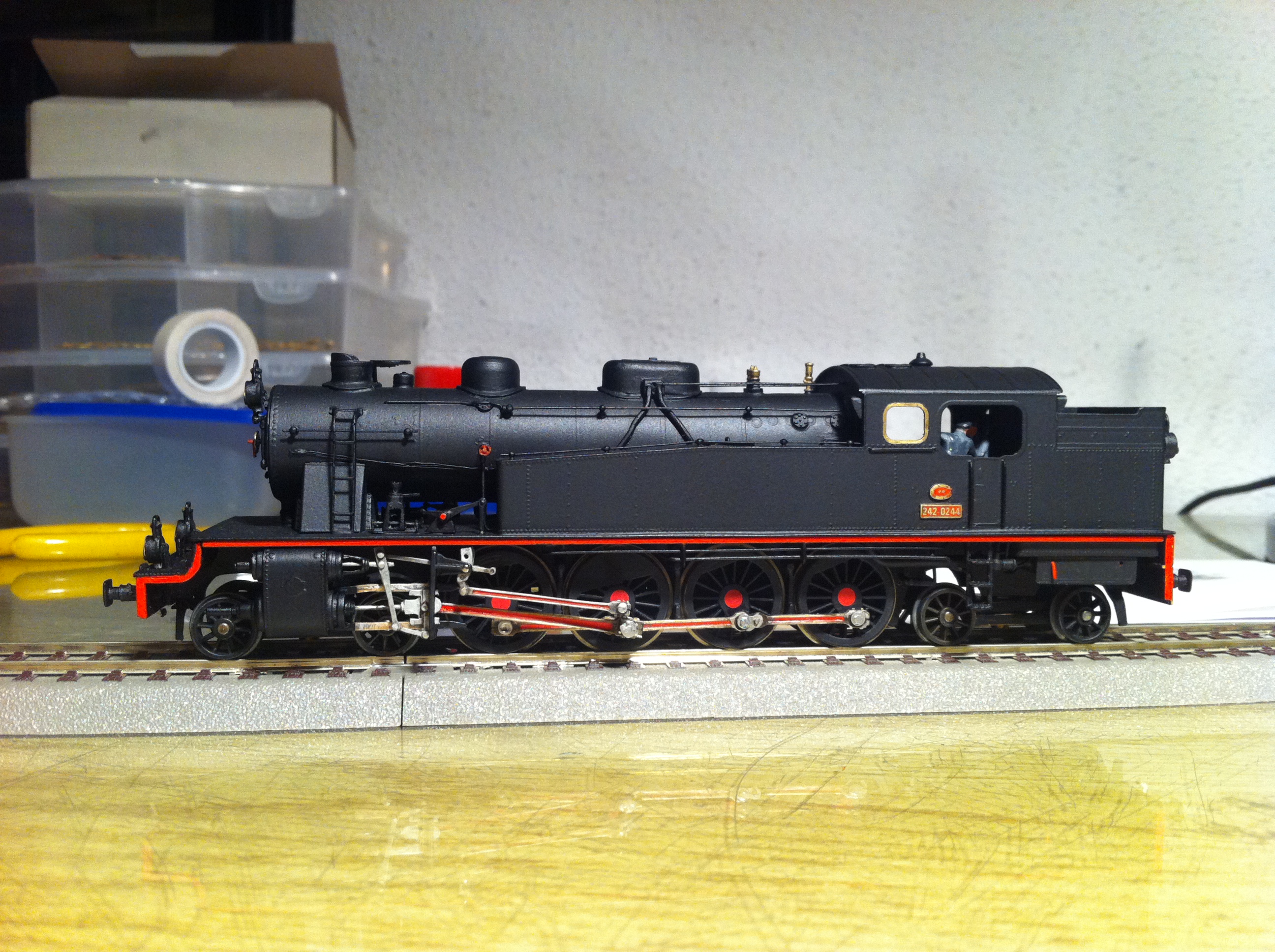

Mensajes: 13048
Lo que comenta Abdul, es una técnica muy buena, como ejemplo os pongo las fotos de lo mio, si os fijáis parece que está sucio (y también lo está, pero la película de estaño es microscópica y no tapa detalles, fijaros en el cuba de lacalle como se ven absolutamente todos los detalles o en la 1600, que está muy guarra antes de pulir, se pule un poco y como se ve perfectamente todos los remaches una vez pintada, el truco también que fluya muy muy bien el estaño y no pasarse, aunque a veces es complicado:
