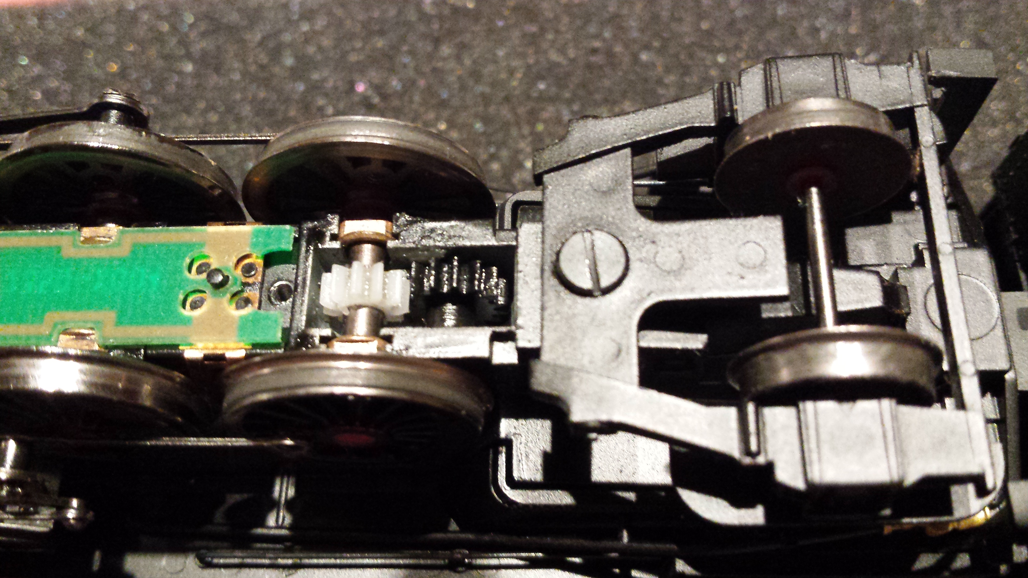

Más que nada por la cuestión estadística, aquí otro caso de piñonitis
En este casoen una con paneles verdes.
De momento estoy a la espera de contestación "no automática" de los chicos de Hornby, pero no descarto liarme la manta a la cabeza y solucionarlo por mis propios medios.
Unas fotos del culpable:
El piñón rajado
El eje desmontado
Peor no va a quedar.
FER338

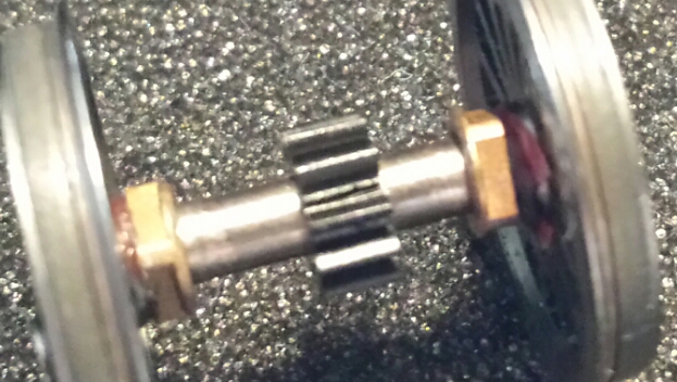

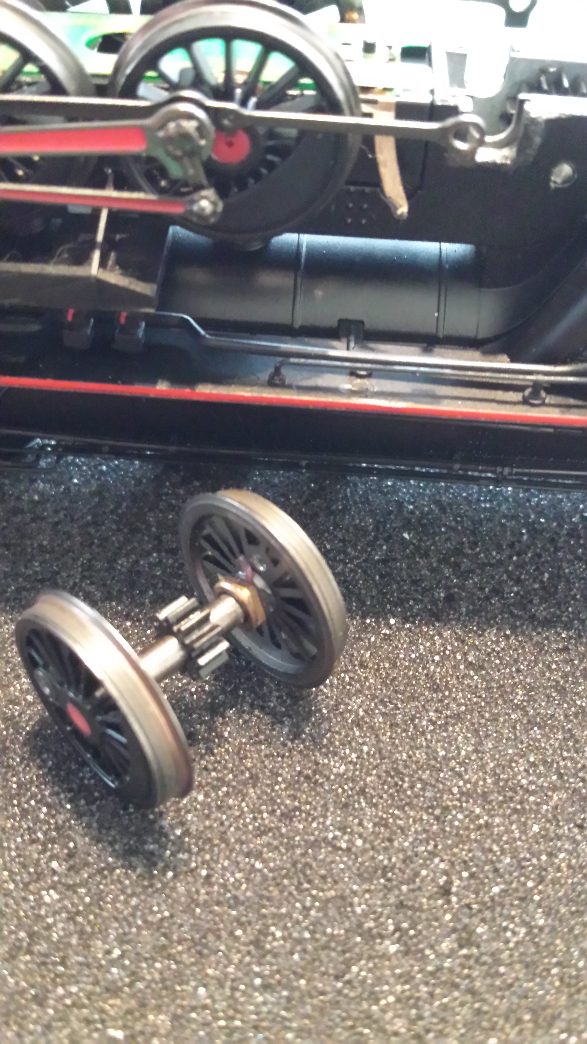

Tengo fresca la reparación de la Mikado y cuento:
Compré estos piñones http://www.scaleauto-slot.com/es/product/124-pinon-11d-m50-nylon-4-unidades, que en alguna otra web detallan como de 6,4 mm de diámetro. El orificio para el eje es de 2 mm así que hay que agrandarlo hasta los 3 mm (tal vez alguna décima menos, mi pie de rey es viejo acabé aproximando por prueba error). Por otro lado son demasiado anchos y, aunque inicialmente caben, como el eje de la Mikado ha de tener desplazamiento lateral, el piñón tal como sale de la bolsa lo reduce. Hay que cortarlo más o menos a la mitad (con tener el viejo de muestra ya hay referencia de qué ancho se necesita).
El piñón reemplazado
Yo decidí agrandar el alojamiento del eje por el método muy muy lento: una lima de relojero de cola de ratón. Con paciencia y poco a poco hasta que admita el eje, sin descentrar el orificio, que esta era una de mis mayores preocupaciones, y sin pasarme para que no quedara demasiado holgado.
Funcionar funciona, pero me ha sucedido algo. En un parón brusco el piñón reemplazado se ha desplazado lateralmente (¿tal vez agrandé demasiado?, devolverlo a mano a su sitio me costó hacer fuerza) a causa, creo, de que el piñón anterior lo ataca desde un lado no centrado -lo veis en la foto-, cuestión que me llama la atención del diseño de esta mecánica. Por una parte se permite al eje tener un desplazamiento lateral considerable, entiendo para poder trazar curvas de poco radio, y se coloca por ello un piñón estrecho y centrado en el eje; pero por la otra la cascada de piñones ataca desde un lado, con lo que cuando el eje se desplaza al lado contrario el contacto entre piñones es mínimo (y si estrechas de más el piñón o se desplaza un poco más, ni contacto hay) y si encima se para bruscamente tenemos un eje bloqueado por el aro de adherencia agarrado al raíl, una inercia (ya no digo del volante del motor que supongo ya parado) sino del propio vehículo y una cascada de engranajes descentrada lateralmente incluso con la locomotora en vía recta oponiendo resistencia: el piñón se ve sometido a un esfuerzo que o lo parte (piñonitis) o hace que se desplace en el eje, que es lo que me pasó esta segunda vez. Sin aros de adherencia la locomotora habría patinado en el raíl unos milímetros sin más problemas. No sé si me explico bien.
