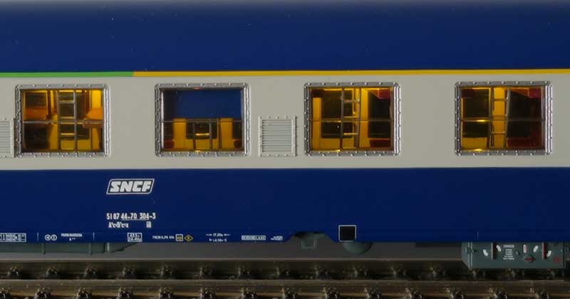

UIC Couchettes 2ème-1ère classe R37.jpg (26.1 KiB) Visto 5171 veces
los coches UIC Couchettes de 2a clase con el logotipo encadré[i] (y alguno [i]nouille) circularon en el Puerta del Sol antes de ser sustituidos por los Corail literas de 2a clase. También circularon entre Paris y Vigo, Paris y Lisboa/Oporto y Paris-Algeciras.
Los coches Wasteels se emplearon en el Puerta del Sol y también como refuerzos a los trenes nocturnos entre Paris e Irun.
Los coches UIC y UIC Wasteels (1a version) han sido reproducidos por Roco con bastante buena fortuna. Estan en posicion dia sin literas. Se pueden mejorar si se tiene el arte y la paciencia necesaria. No tiene luz de origen.
Los coches UIC y UIC Wasteels (2a version con logotipo encadré y señal de clase tipo corail han sido fabricados por REE. En posicion dia o sea sin las literas. Lo que frena los coches es la toma de corriente que frota contra la rueda. O sea que empujas el coche y se para tras 20 cms de circulacion. Cuentan con luz interior de origen y estan ya a la venta por 75 euros mas o menos en Francia.
Los coches UIC con posicion litera y luz interior de R.37 han salido ya y son vendidos 79 euros en Francia. La toma de corriente no frota contra el eje de la rueda lo que proporciona une buen rodaje. (Ver foto de un coche literas 1a/2a clase que no circulo en España). Con respecto a la version Wasteels se hara pero sin fecha anunciada. Lo que podemos traducir en funcion de las ventas y de las ganas del fabricante.
Los coches Corail en posicion de dia y sin luz han sido fabricados por Roco y Piko, este segundo con un acabado mas simple y (para mi) menos realista.
Todas esta referencias son en escala HO. Piko hizo los Corail a escala N y existen los UIC y los UIC Wasteels realizados hace años por Artrain auque a precio de oro.
Espero haber aclarado alguna duda.
