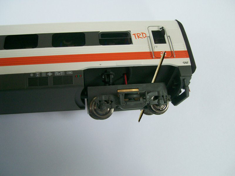

253leones escribió:
wenas ERG,yo podria probar ya que mi cuesta es en linea recta lo que no entiendo es la forma
como dices que se haga....saludos.
253leones, si no lo ves claro, NO hagas ninguna prueba.

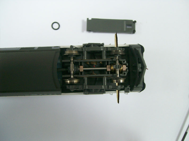

Como no tengo un TRD, he editado SIN PERMISO (y si te molesta las quito enseguida) las fotos de Olmo, pero es que vienen al pelo para enseñarlo.
He dicho palillo, pero no se si en realidad va a entrar. Puede que enrollar bien fino un trozo de papel hasta conseguir un grosor que haga que el bogie en el eje del aro este mas separado del chasis que el eje libre sea suficiente para hacer la prueba.
No forceis nada, no vaya a tener yo la culpa de que rompais algo. Lo probaria yo si lo tuviera, pero no es el caso.

vale ERG, ya entendi como acerlo lo que pasa que en la forma de la 1 foto nose si entrara de todos modos
no lo voy a forzar por si acaso la lio.gracias por la aportacion.

He realizado el experimento de introducir un cartoncillo entre la parte exterior del bogie y el chasis, y el resultado ha sido sorprendente. El bogie delantero se ha ido encabritando hasta que el eje portador ha perdido contacto con la vía y el TRD, solo el coche motor, se ha quedado patinando que daba gusto, y eso que de los tres ejes que tenían contacto con la vía dos eran los motores. ¿Qué c_j_n_s es esto?
Mensajes: 112
Registrado: 24 Ago 2008 18:02
Ignacio:
Creo que has hecho lo lógico en tu correcto ensayo de cargar una mayor parte de peso de la caja del coche del TRD, sobre el eje motor de cada bogie, para descargar una menor parte de peso de dicha caja, del eje portador de dicho bogie. Pienso lo que tu respecto del encabritamiento del bogie ensayado.
Trata ahora de hacerlo al revés, es decir colocardo la madera viga sobre el eje meramente portador, por si se está produciendo un anormal encabritamiento inverso del bogie, por causas que ahora no expongo, anormales por supuesto.
Cuéntanos por favor qué pasa, yo es que no voy a comprar esta pieza debido a lo comentado sobre ET en este foro.
Saludos:
Arturo.
