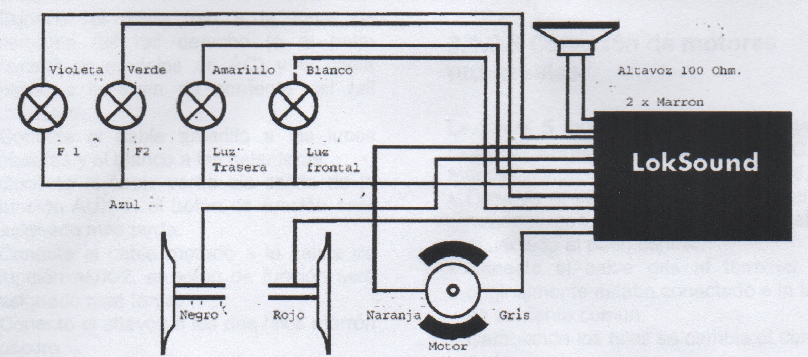

Hola compañeros. Sigo avanzando con el montaje de este maravilloso KIT. Terminada la fase de pintura, estoy con el bielaje, y lo que más miedo me da: la electrónica.
La versión es en digital. En el tender voy a poner un conector de 8 pines, y a el conectaré un V4 de ESU. Mi duda es respecto de la iluminación. En el KIT, nos suministran la bombilla, una resistencia, y un componente que no se como se llama de color azul. Es necesario conectar todo esto?. Si es así, como? Podéis poner un esquema?
Lo curioso es que estoy empezando con el KIT de la GUADIX, y este lleva la bombilla, y la resistencia, pero no lleva el componente de color azul.
En fin, si alguien me puede ayudar.
MUCHAS GRACIAS
Mensajes: 193
Registrado: 04 May 2010 18:55
Hola Manolo,
Veo que sigues con la tradición del latón.
Respecto a tus preguntas te comento:
El chisme azul es un antiparasitario que solo se usa en los modelos de c.c. y se conecta entre ambos polos del motor. Para los sistemas digitales nunca se debe de poner pues los chips no admiten condensadores en las salidas de funciones ya que los transistores de potencia se quemarían.
Respecto a los chips aprovecho para recordados que disponemos de los decodeders Esu Locksound V4.0 con los sonidos originales de todas nuestras locomotoras.
Mensajes: 193
Hola Manolo,
Que me he despistado y no te he contestado a tu pregunta principal.
Te adjunto el esquema de conexión para 2 y tres carriles.
Significado de los colores de los cables:
IMPORTANTÍSiMO:
AISLAR TODOS LOS CABLES PERFECTAMENTE
Rojo y negro ---> son para la alimentación (vía). Rojo---> Patín o ruedas aisladas; Negro---> Ruedas sin aislar (masa)
Gris y Naranja ---> Polos del motor. Quitar todos los condensadores y bobinas de las locomotoras antiguas. Probar que la locomotora va hacia adelante cuando el mando de la consola digital está hacia adelante.
Azul ---> Masa de luces cables blanco y amarillo y funciones auxiliares cables verde y morado. Si se utilizan diodos para las luces hay que poner en serie una resistencia de al menos 1500 ohmios y la patita LARGA del diodo conectarla a este cable para que esté bien polarizado.
Blanco ---> Luces delanteras. Las microbombilla que se sirve es de tres voltios por lo que hay que poner en serie la resistencia que se sirve para que no se funda. Si se utilizan diodos para las luces hay que poner en serie una resistencia de al menos 1500 ohmios y la patita CORTA del diodo conectarla a este cable para que esté bien polarizado.
Naranja ---> Luces traseras. Si se utilizan diodos para las luces hay que poner en serie una resistencia de al menos 1500 ohmios y la patita CORTA del diodo conectarla a este cable para que esté bien polarizado.
Verde ---> Función auxiliar 1. Normalmente va programada para suministrar energía al equipo fumígeno.
Morado ---> Función auxiliar 2. Otros usos.
Marron ---> Altavoz.

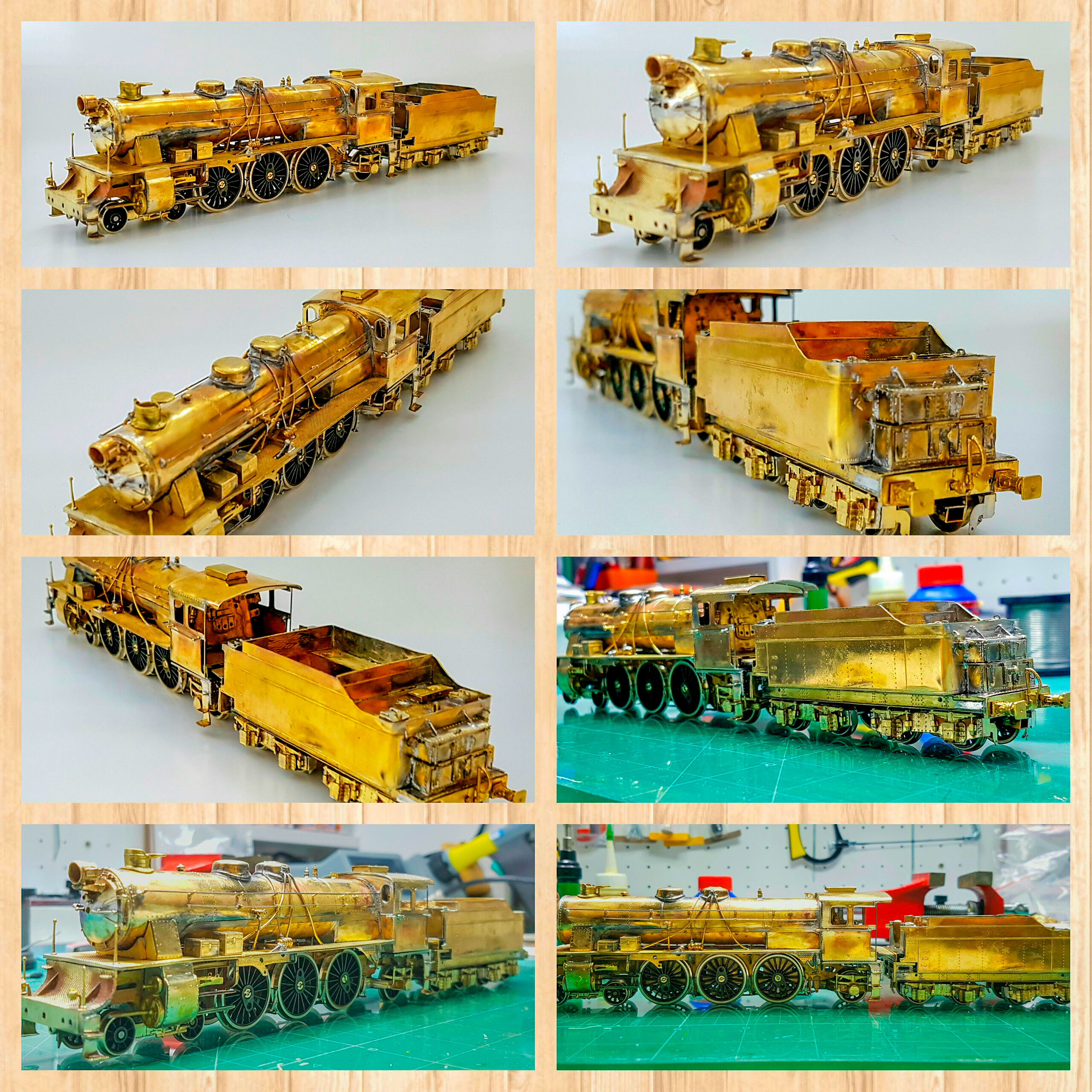

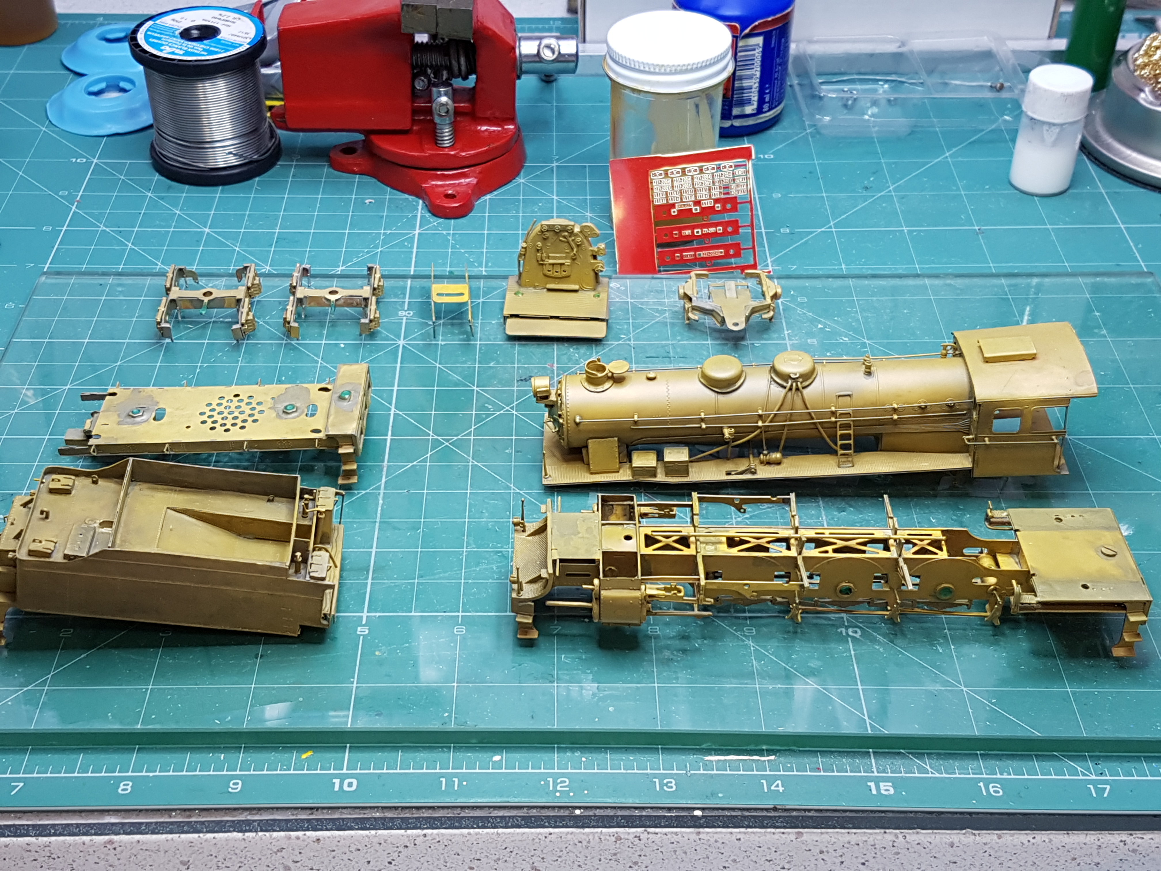

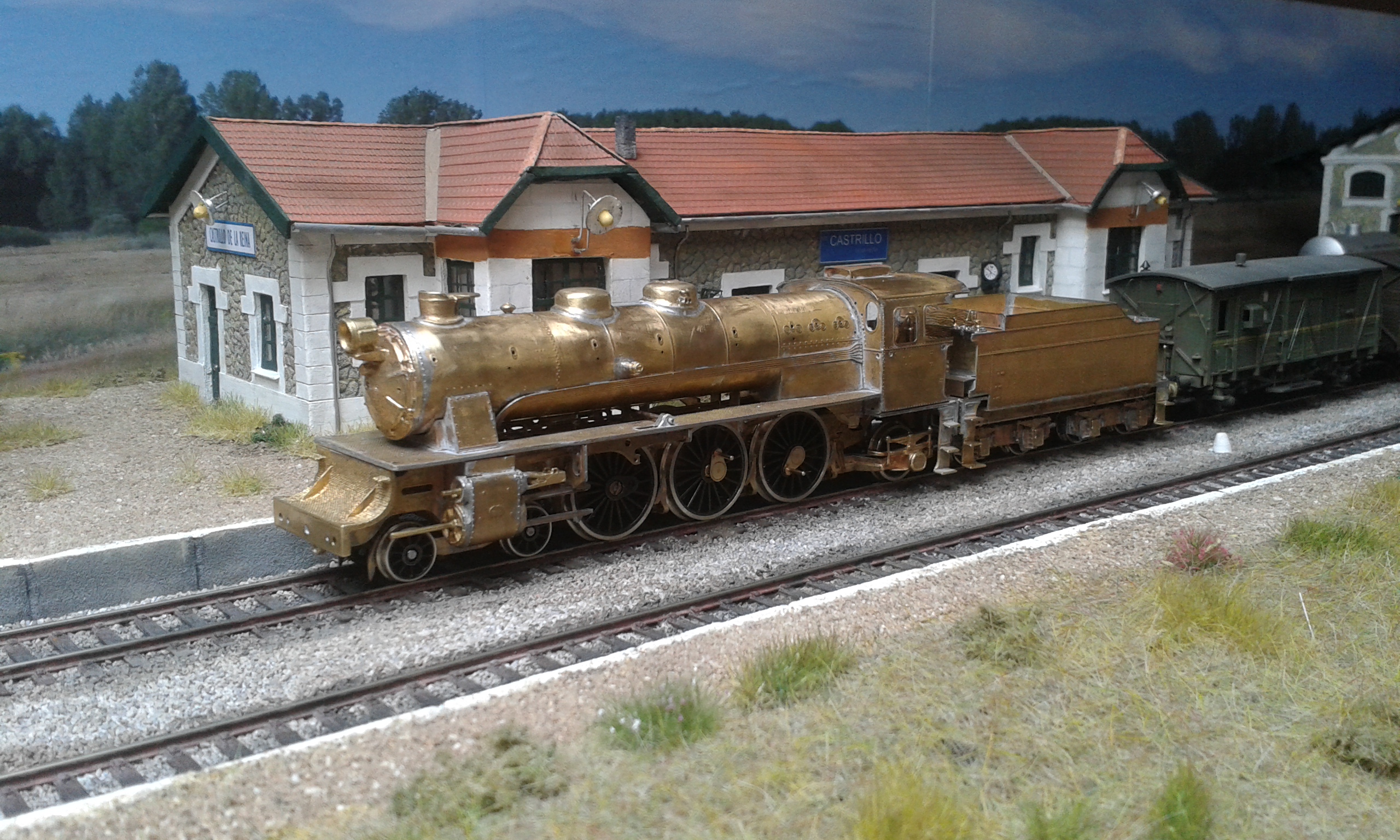

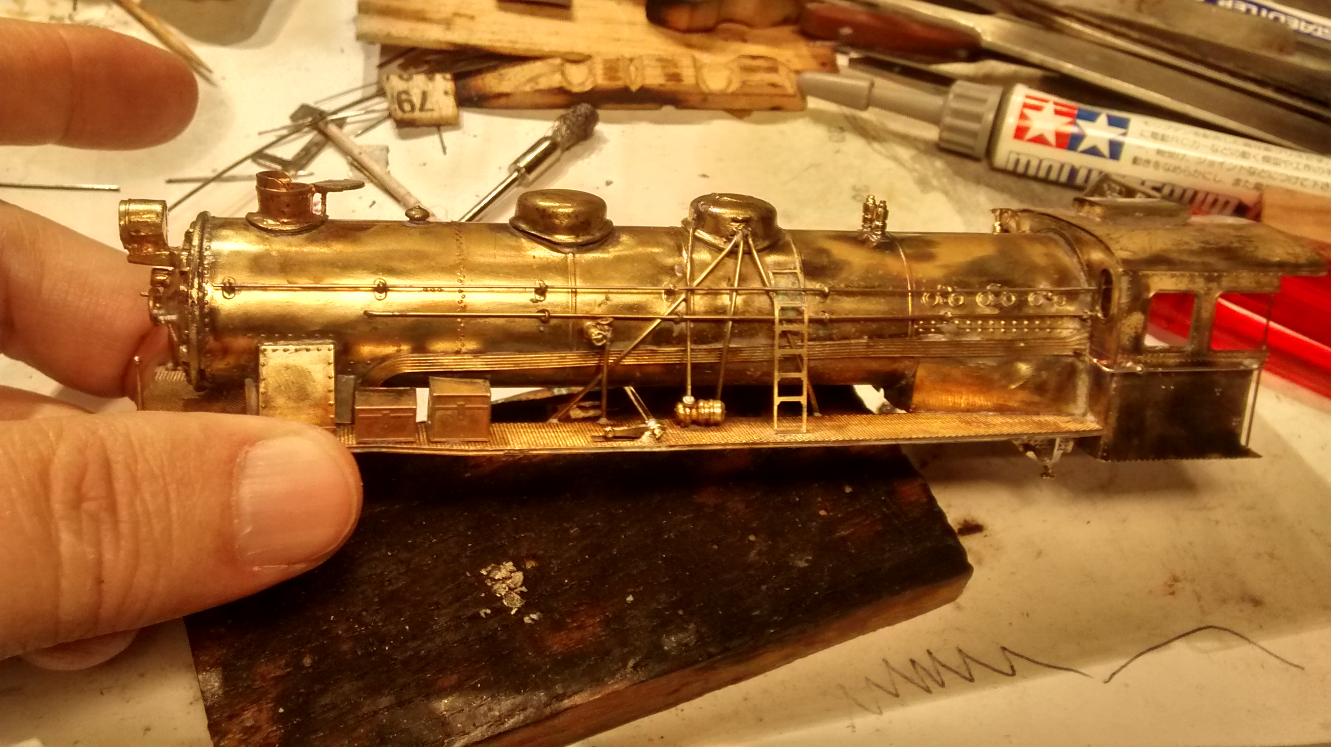

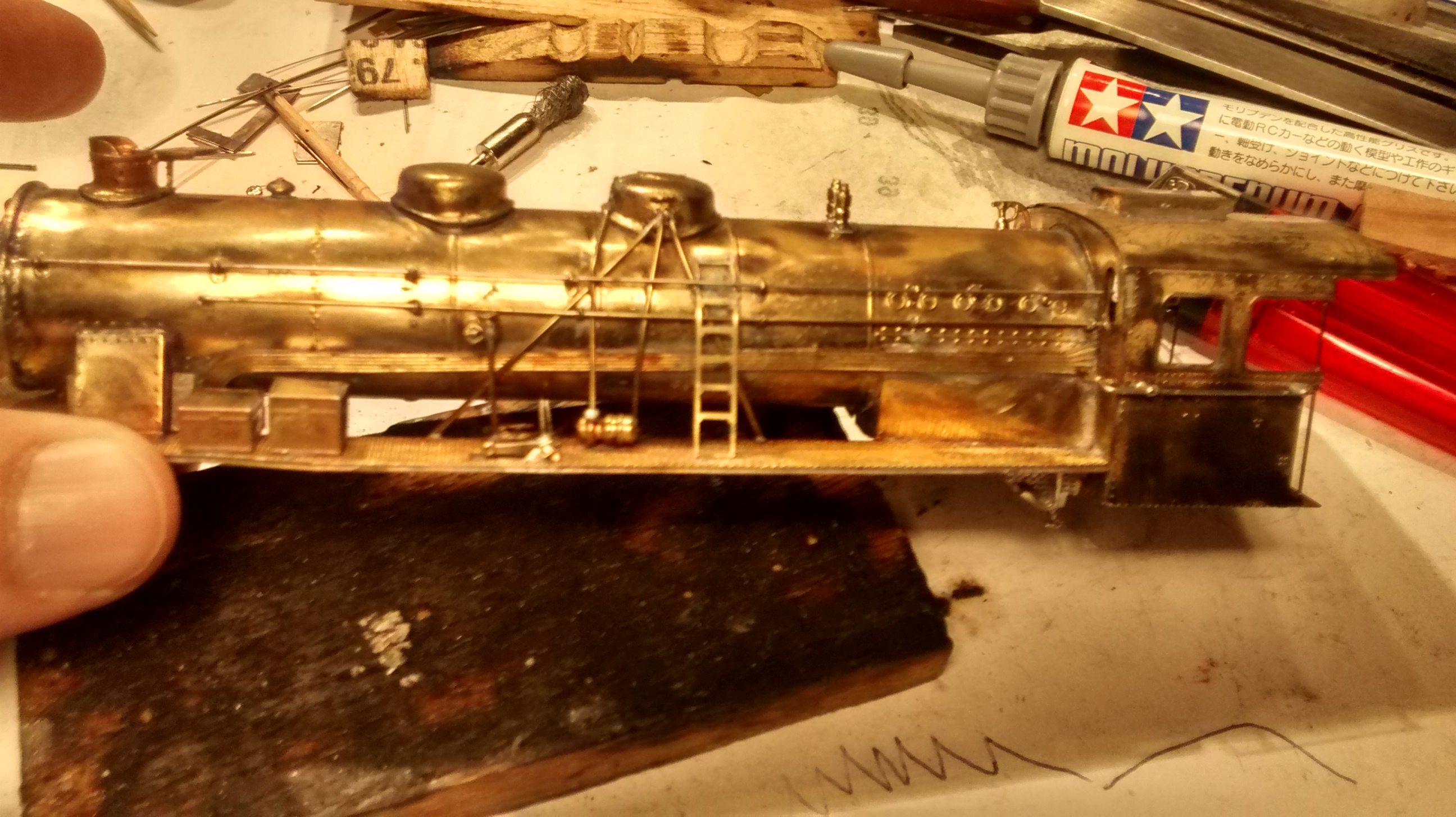

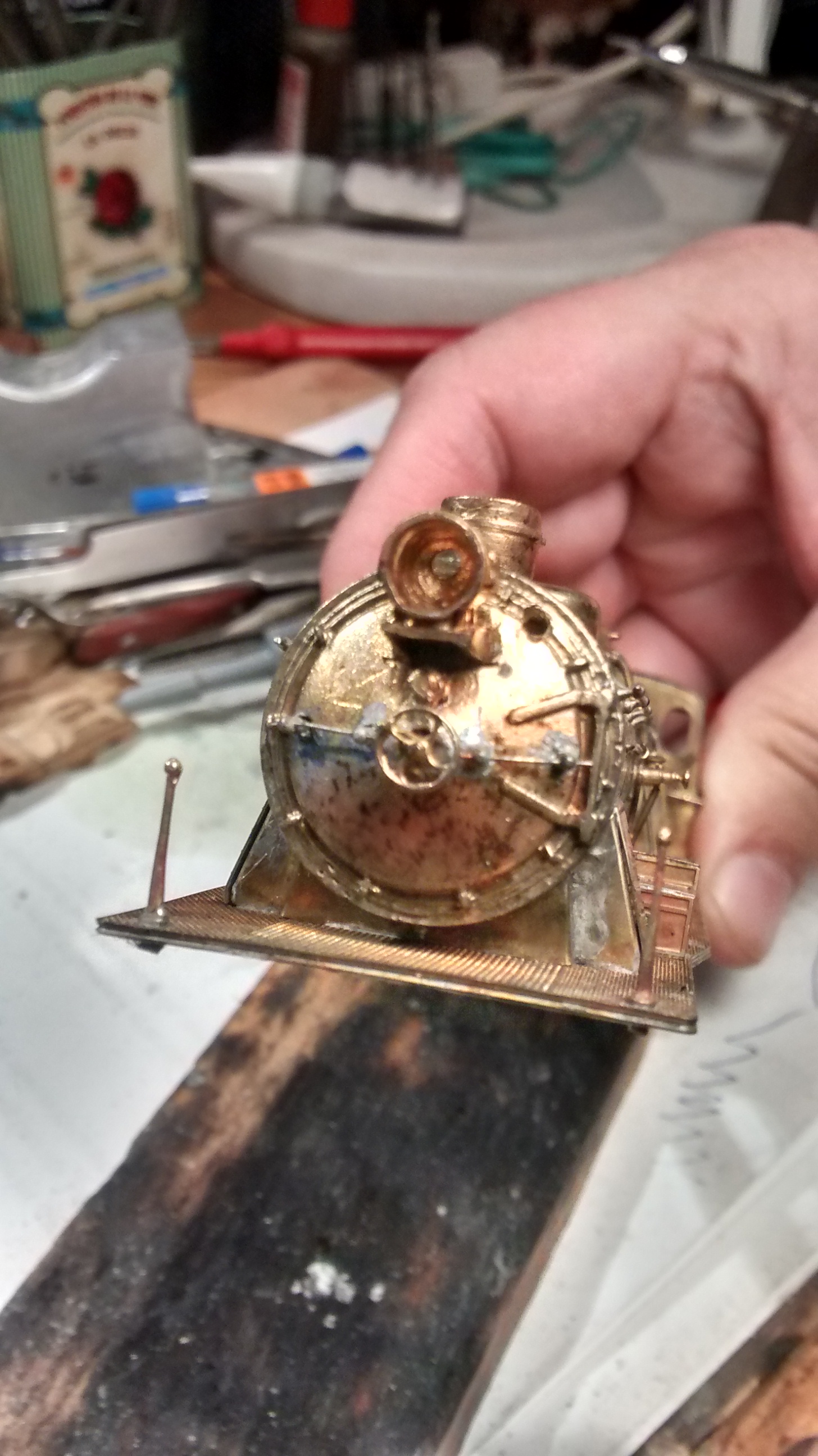

Buenas tardes, al final me lance y estoy con la maravilla de está locomotora. El kit de ATF creo que es perfecto porque parece hasta fácil.
Otro tema será el tema eléctrico y el rodaje.
Bueno os dejo unas fotillos para que me comentéis mejoras, que seguro que los profesionales las veis.

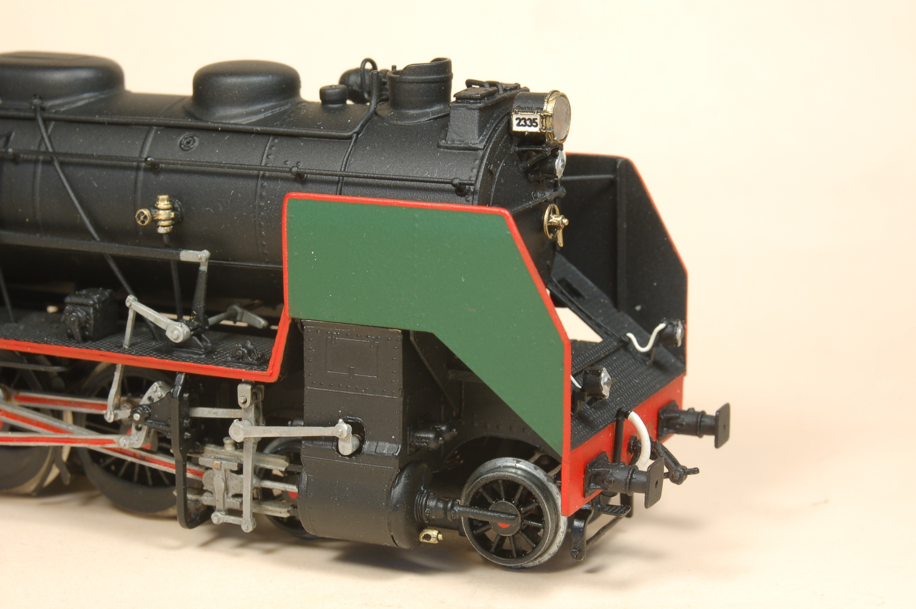

Hola buenas.
Sobre la pintura.
Coincidimos en la imprimación: 6x1 de Titanlux.
Pero la pintura también puede ser de Titanlux.
En la imagen que veis, el rojo de los detalles (Rojo Fuego), el verde de las pantallas (hecho mezclando distintos tonos de azul y amarillo) y el negro (negro mate), así como el barnizado final para igualar tonos y proteger placas o calcomanías (Barniz Mate normalito), son todos Titanlux.
No hace falta gastarse un dineral en pinturitas de hobby, que, con su tamaño miniminiatura, no dan apenas para casi nada.
Todo pintado con Titanlux
Todos los colorines son Titanlux
No solo la locomotora, el furgón y las tolvas (incluyendo el ensuciado) están pintadas con Titanlux
