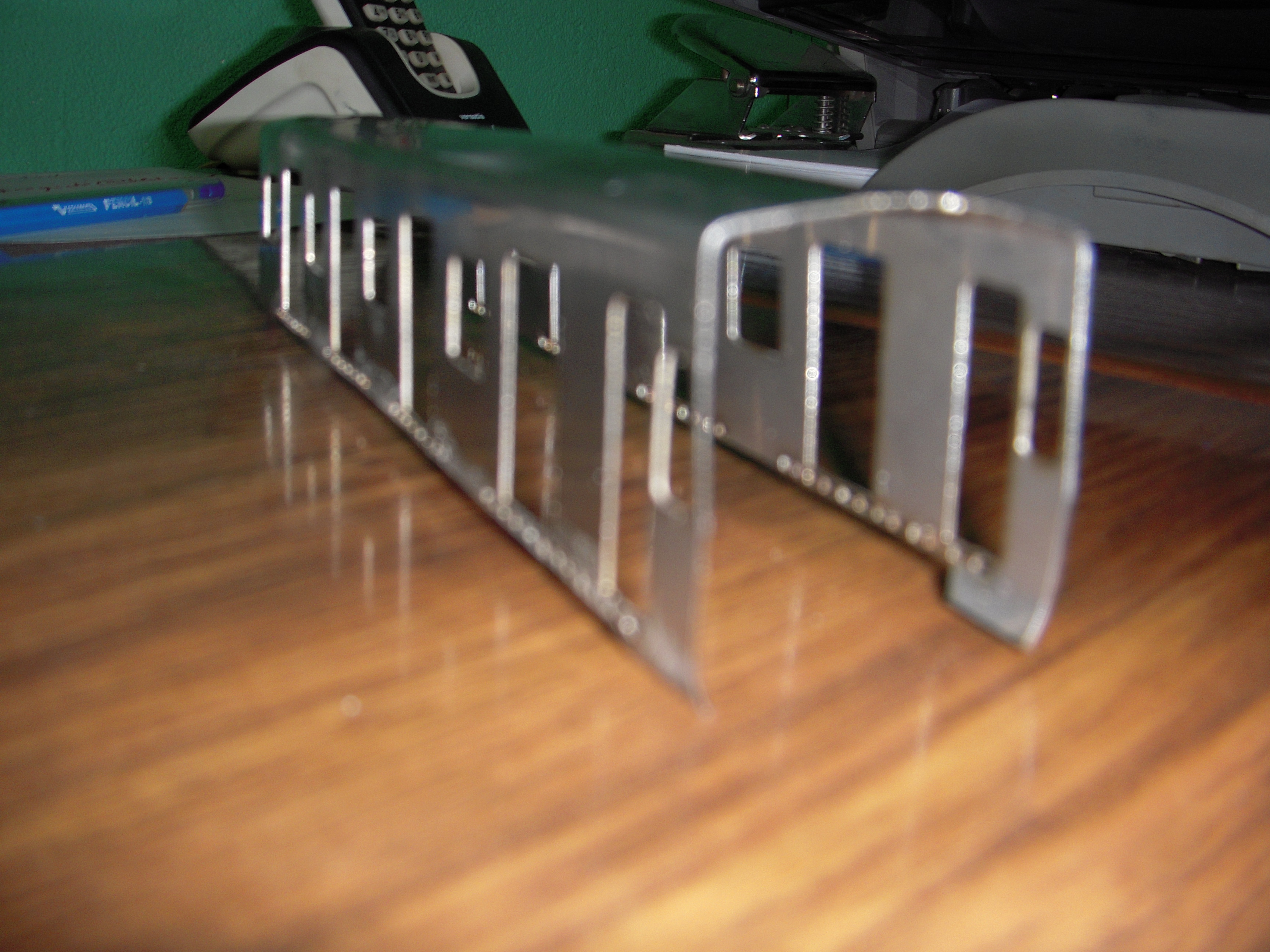

chicosssss mañana lo he puesto a cortar, los planos son hechos por mi, lo e puesto a fabricar... para ver como quedan, los voy a corta en inox de 0.4mm que e encontrao. no es el material definitivo... lo ideal es acero de 0.4mm con imprimacion... pero para hacernos una idea nos vale.
asi que mañana ... toda la empresa se pone durante un momento a trabajar por nuestro hobbye.

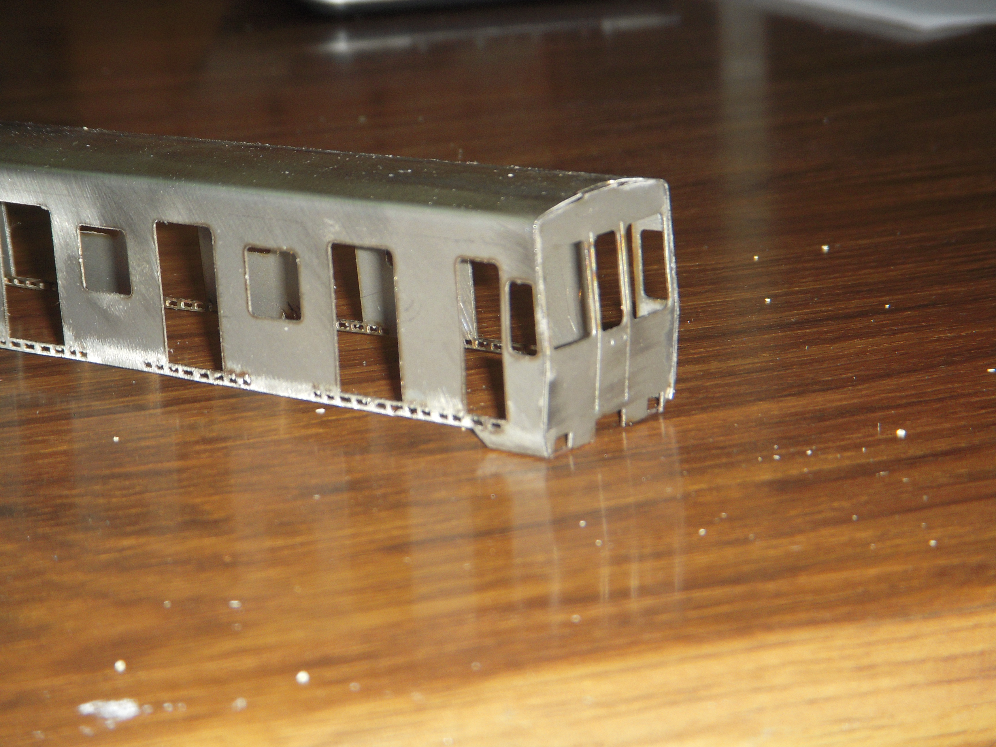

bueno chicos esta es la primera pieza que son los laterales , esta sin pulir solo plegada y ya esta.
hoy hago los testeros.
es en inox... que no es el material definitivo, ya e encargado un paño de tres metros cuadrados en chapa 0.4mmm con imprimacion.
pero asi nos hacemos una idea, hoy corto los testeros las puertas y el chasis visible.... que lo hare con un entrelazado de barras imitando al real.
el plano es aproximado... por que nadie me a querido mandar uno. pero siguen las piertas abiertas a todos.

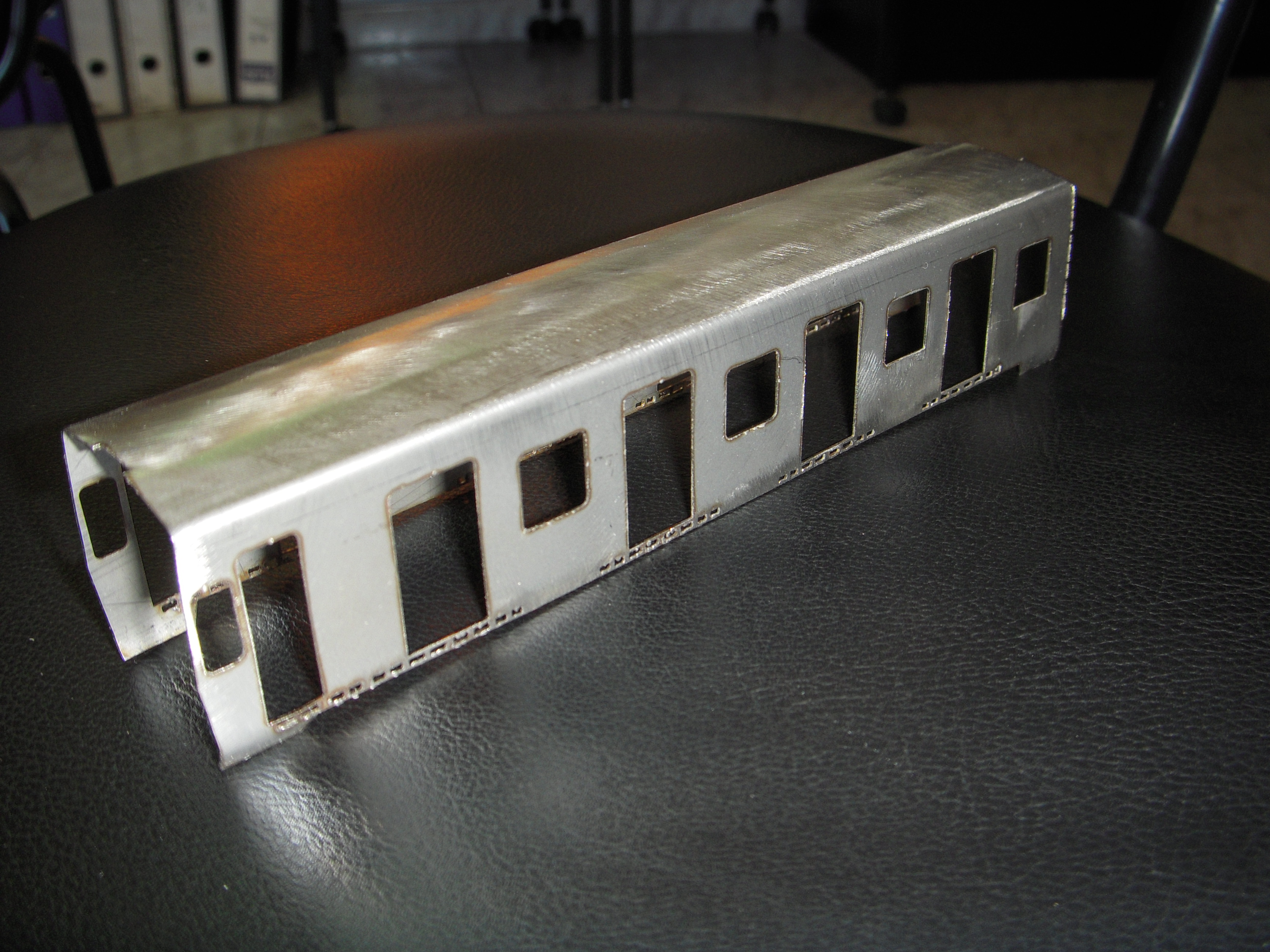

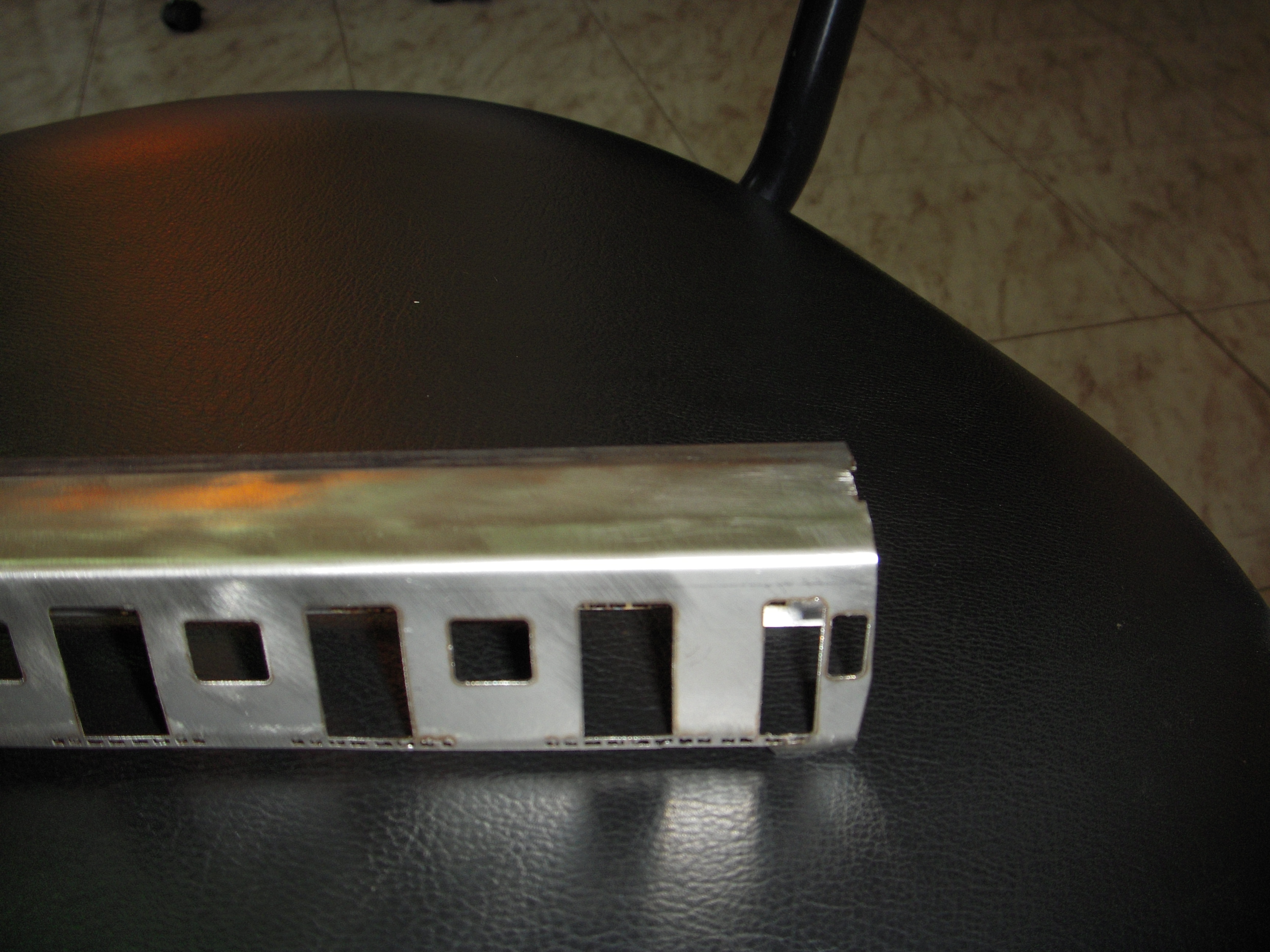

otra toma mas, el modelo mide unos 160mm
Mensajes: 115
Registrado: 13 Ago 2009 08:55

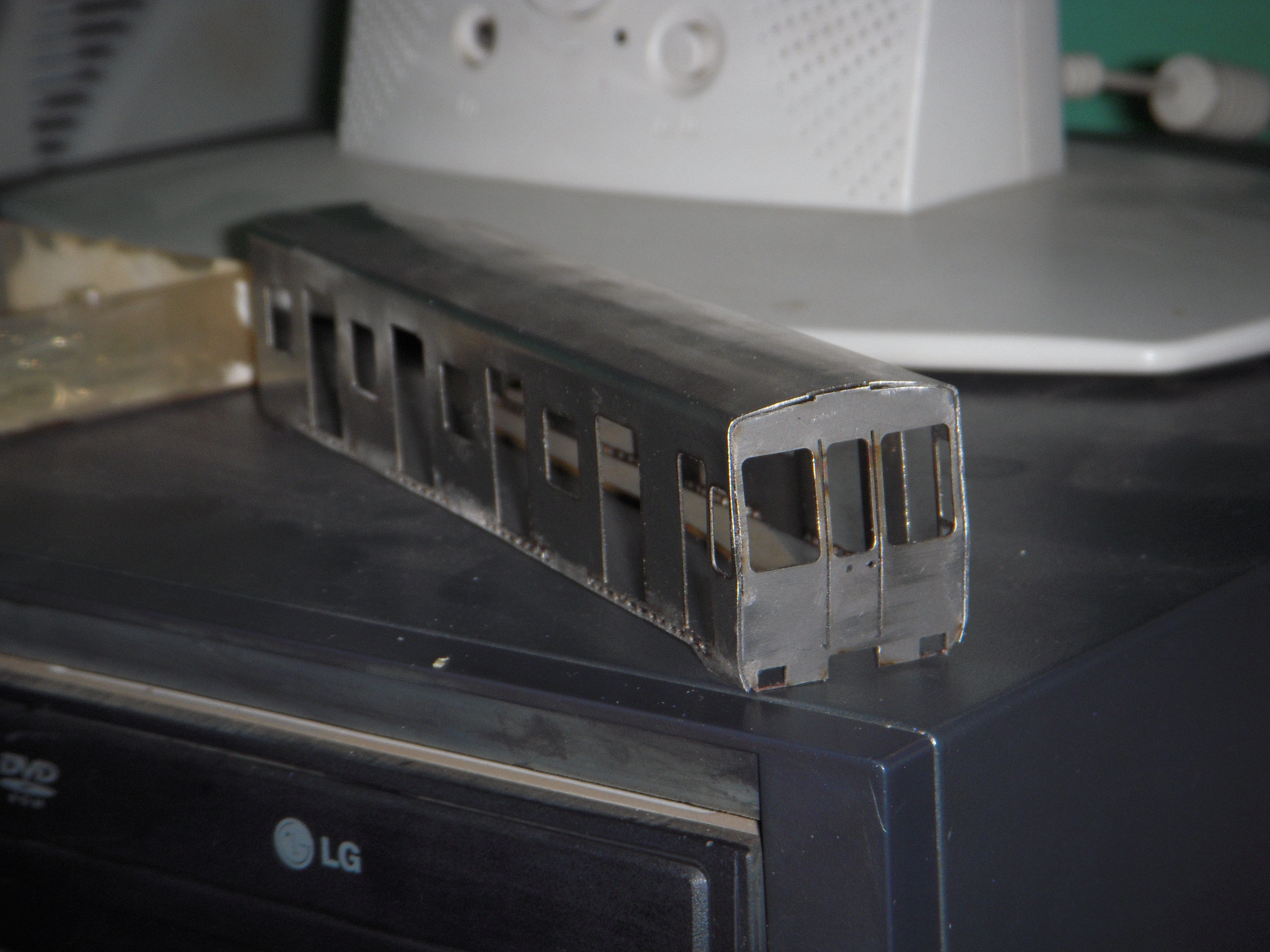

hoy hago los testeros las puertas... el chasis visto... y lanzo la version feve, esta es la de metro de madrid. la primera. el techo le tengo que añadir las estrias y tal, pero no va mal la cosa.
PARA LOS CUENTA REMACHES... ES LA PRIMERA COSA QUE HAGO Y NO LE E DEDICADO MUCHO TIEMPO HAY QUE HACER MUCHAS MAS PIEZAS, E CONTADO QUE EL MODELO FINAL TENDRA UNAS 130 PIEZAS.
SIGO ESPERANDO PLANITOS... Y GENTE DISPUESTA...GRACIAS Y ESPERO QUE EL MODELO FINAL OS GUSTE.

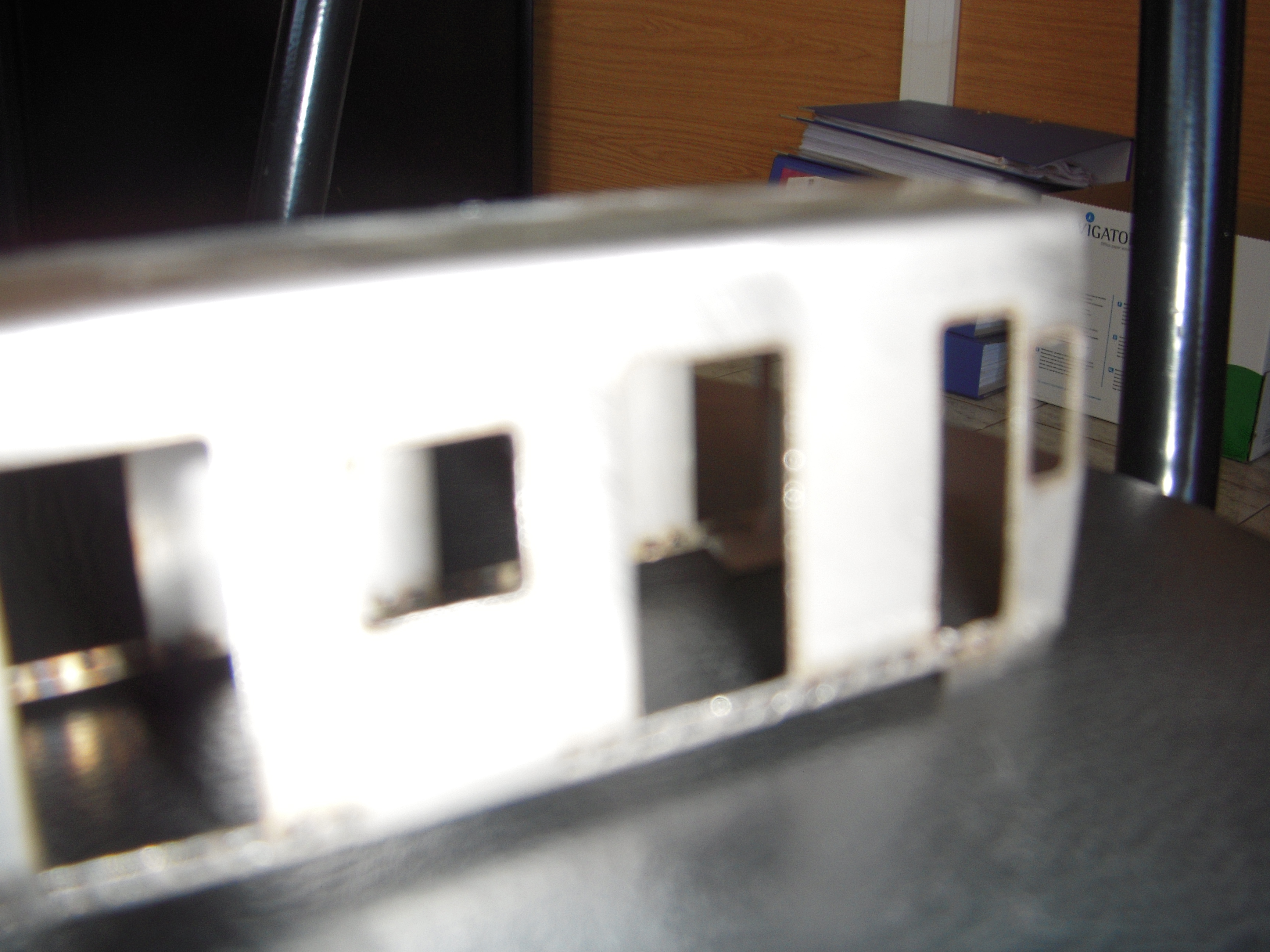

bueno ahora que ya tengo los testeros, me e dado cuenta de varios errores que e cometido, y que ya estoy subsanando, pero este modelo en concreto seguire añadiendole piezas para ver que mas errores cometo.
los faros del testero lo e subido, al igual que los laterales, quedan una decima sin ajustar bien.
el plegado del testero tambien lo e bajado un milimetro.
el testero trasero lo voy a soldar cuando me ponga el chasis falso. la motorizacion y los asientos y pasamanos.
par que os hagais una idea, se puede sacar a la hora mas de 90 vagones completos testeros techo laterales chasis ventanas ect ect..
son 130 piezas. por vagon.
por cierto, los calderines, se los voy a poner de varilla de 3mm que tengo.
ahi se ve bien el fallo.
Última edición por inglesa el 28 Ago 2009 15:32, editado 1 vez en total

de todas formas antes de seguir añadiendo piezas lo voy a mandar a pulir para que no haga contrastes a la hora de hacer mas fotos.
y como podeis ver al testero no le corte del todo la puerta... eso ya lo e cambiado y tambien la corto.
luego os enseño es chasis.
alguien sabe que tipo de enganch le pongo? e pensado en la de los 440 de electrotren, pero no se si es mu grande.
Última edición por inglesa el 28 Ago 2009 16:17, editado 2 veces en total

al ser inox las fotos salen muy feas, refleja por desigual la luz.... y es que no se quitar el flax
el chasis a quedao muy bien , luego os pongo fotos.. pero aun no se que tipo de bogie le pongo si hoe o ho,

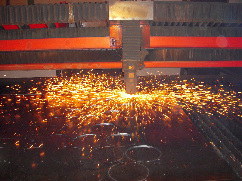

esta es la maquina cortando chapa de 25mm de gorda

Me alegro que sigas adelante con tu ilusión. Esta claro que a la primera no te va a quedar bien, pero no te está quedando nada mal. Yo no soy ningun experto en transformaciones, igual alguno del foro se anima a indicarte los datos que has pedido y asi seguimos viendo la transformación.
En la camara tienes que tener algun boton para regular el flax, al igual que sacar fotos con macro.
Una pregunta, en las fotos se ven como abolladuras en el metal, eso es ¿por qué al ser fino se dobla ?
un saludo y ánimo
Mensajes: 115
[no, es que al ser inox refleja la luz de forma desigual, el modelo real esta mas derecho que una vela.
y ahora que le estan soldado el chasis... madre mia que duro se esta quedando.
