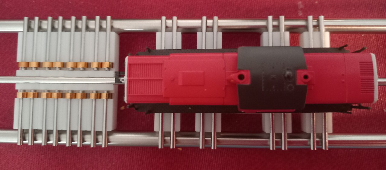

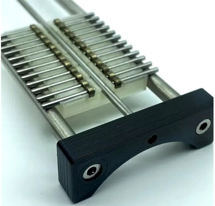

Los bancos de Aliexpress han bajado de precio, yo tenía uno de H0 y como tengo trenes en dos sitios, pedí otro hace unos días H0 que vino dentro de un tubo de cartón muy bien embalado, algo menos de 24€ con cables puesto en casa. Como me gustó el vendedor por el embalaje, le he pedido también otro de escala N. Los anuncia con 6 carros, pero la gente dice que vienen con 8 carros como los de H0, el de N lo he pedido sin cables por menos de 18€ en casa. Los dos miden 50cm.
Los primeros, hace tiempo, aparte de las patas extremas tenían otro par de soportes intermedios por si la locomotora pesaba como las de verdad, pero yo siempre los tengo apartados, no hacen falta, y estos últimos ya no traen los soportes centrales.
Cuando los pidáis hay que fijarse en la parte de abajo donde pone "color" porque es donde se escoge que vengan con cables o sin cables. Conviene pedir con cables porque el orificio de las barras es de 3mm y no es frecuente tener bananas de ese diametro
Para 3C hay que dar corriente al carril central con una pinza o lo que sea, los de las ruedas son tubos huecos donde entra una banana, por eso es conveniente pedirlos con los cables.
Por eso de no hacer publicidad no se si poner el vendedor que me los envía en tubo por protección, el primero hace tiempo vino sin protección, pero es que el envió de Aliexpress suele dañar el 100% de los envases normales.
Los rodamientos son donuts de latón o bronce sobre eje de inox. No son rodamientos de bolas. Y hay que engrasarlos. A mi nunca me ha supuesto un problema. En la foto se ven los tubos donde se enchufan las bananas, los de H0 son similares pero los rodillos mas separados, claro.

Me llegó el banco de escala N. Muy bien embalado dentro de un tubo rígido, y con 8 juegos de rodillos, no 6 como anuncia.
Lo que es perfecto en H0 tiene sus cosas en N. De entrada no rueda tan bien, y además el contacto eléctrico es mas problemático. Seguramente es un tema de peso de las locomotoras y de tamaño. Viene duro y mas bien la locomotora saltaba por encima de los rodillos, después de engrasar los rodillos va mejor, pero seguramente necesita un rodaje.
Queda el tema del peso de la locomotora y su influencia en el contacto eléctrico, aparte de que al ser de otra escala hay menos margen para el mecanizado de los soporte de los rodillos. Se nota porque mejora el contacto al apretar la locomotora hacia abajo.
Mejor que nada, barato, creo que me costó 18€ sin cables. Por cierto el orificio de las bananas es de 3mm, y las bananas estandard son de 4mm, por lo que recomiendo comprar la opción con cable.
En resumen, el de H0 perfecto, este de N... con problemas derivados de la escala, pero mejor que nada.
Editado: El problema es de peso/contacto. El tema no está tanto en los rodillos que una vez engrasados y rodados van mejor, sino en el contacto entre ejes de rodillos y barras longitudinales donde se apoyan los ejes de los rodillos. Evidentemente debido al poco peso de las locomotoras N. Apretando con algún dedo los ejes para que hagan mejor contacto con la barra, las locomotoras ruedan mejor. Intentaré desengrasar o mejorar el contacto de la barra longitudinal. Es que de promedio las locomotoras N pesan la cuarta parte que las H0. Y tengo mucho en Märklin Z. que eso si que es un problema, les soplas y descarrilan.

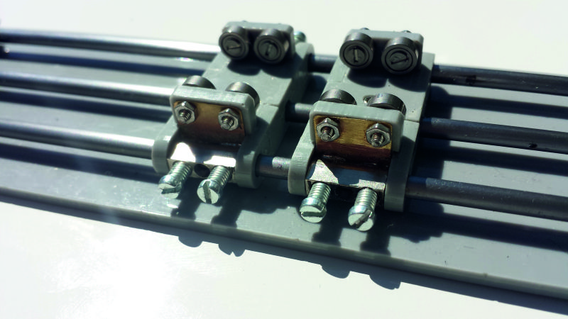

No, lo que quiero decir es que es un banco de pruebas artesanal, y los carros bailan lateralmente (bastante), con lo cual las locomotoras bailan también y la consecuencia es que, efectivamente, el patín hace corto, con lo cual me causa problemas.

Ah! pensaba que se trataba de los chinos. En los que los rodillo van encajonados y no se mueven. De hecho la barra central que se se usa como tercer carril incluso en los de Z tiene como objeto alinear los carros. Ahora a ver como desmonto los carros, he encontrado un lote de 50 rodamientos de bolas 2x4x2 por menos de 6€.

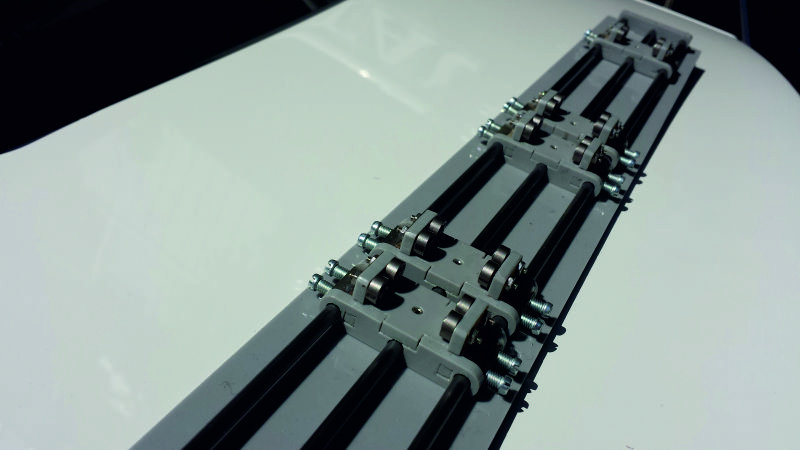

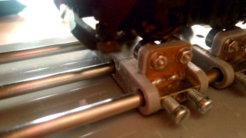

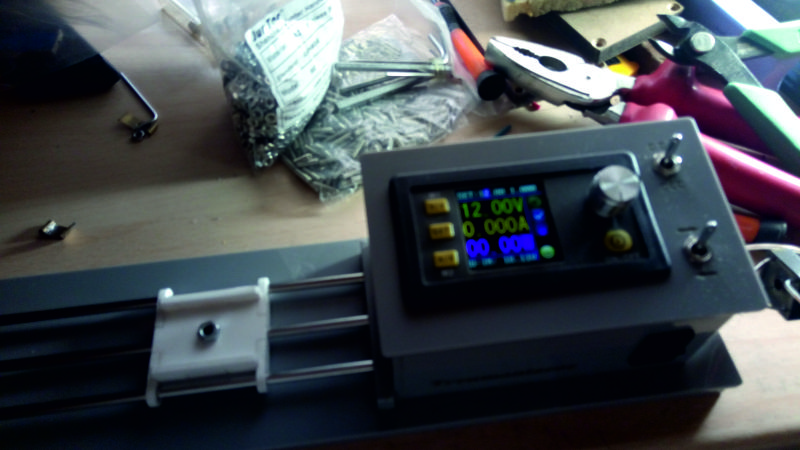

Los bancos de pruebas es una muy buena herramienta y ademas viene de maravilla para los rodajes y mantenimientos.
Hace tiempo me hice esto:
FotoProbadorweb 01.jpg (1.9 MiB) Visto 914 veces
FotoProbadorweb 02.jpg (1.86 MiB) Visto 914 veces
FotoProbadorweb 03.jpg (1.92 MiB) Visto 914 veces
FotoProbadorweb 04.jpg (1.92 MiB) Visto 914 veces
Varilla de inox de 4mm.
Rodamientos, que ni me acuerdo de que modelo eran, pero el tornillo es de M2
Lo que da conexion entre las ruedas y la varilla es una clema de electricidad y soldada a una chapa de laton.
Piezas en corte laser.
Regulador de Aliexpress con fuente de PC
y tb le pude un patin de limpieza de ruedas ...
Entonces no habia 3D y habia que buscarse la vida.
Roberto.

Hola en cuanto al regulador de tension como es su funcionamiento, tensión, si cambia el sentido de giro, mide la intensidad, si viene con la fuente de alimentación?
Un saludo y gracias

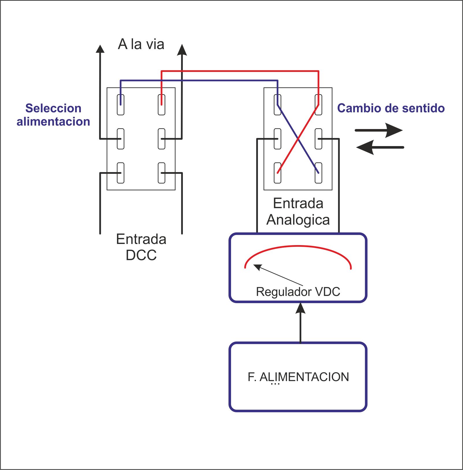

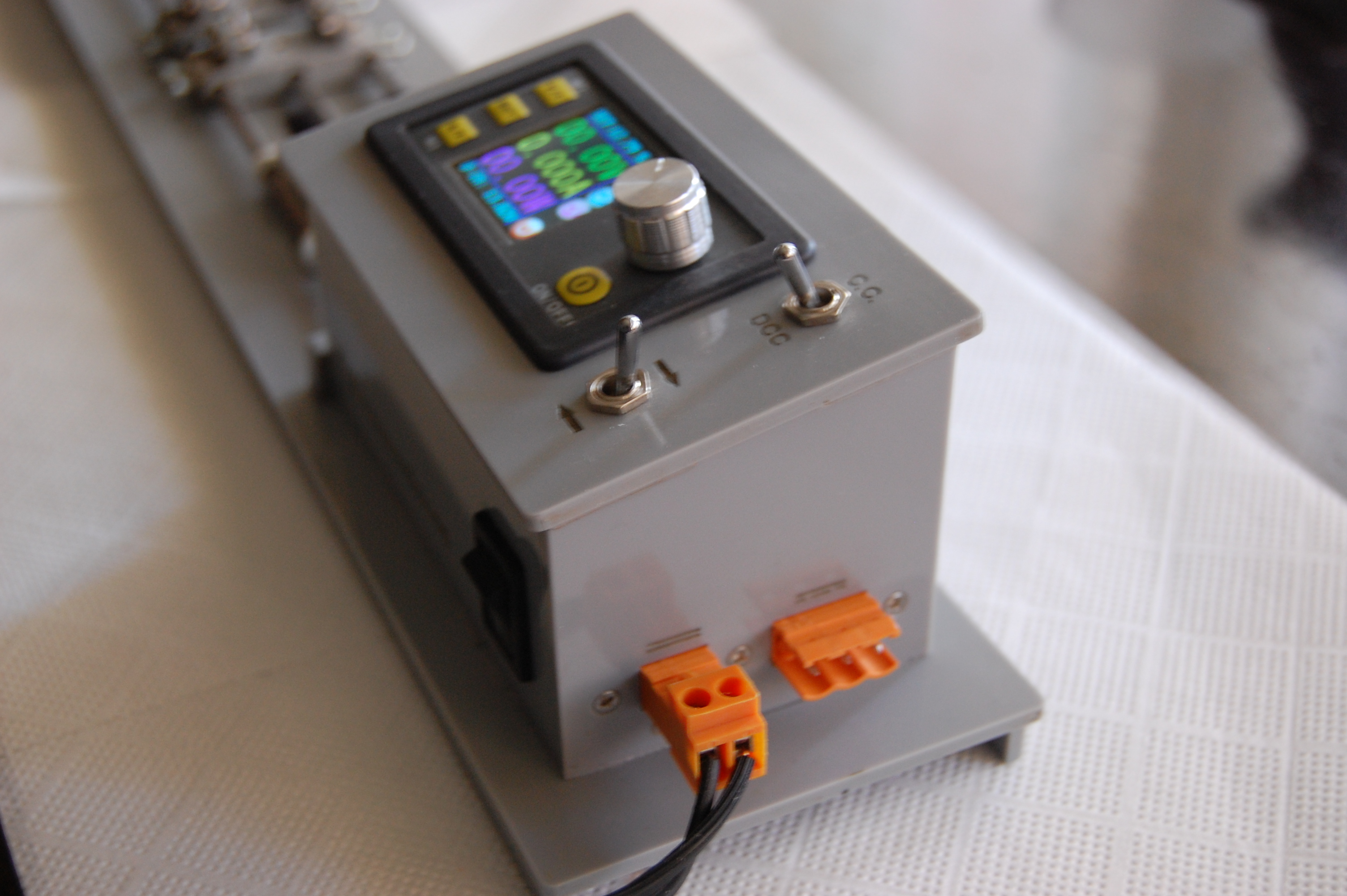

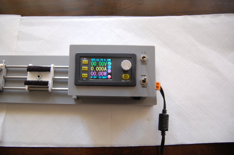

Un saludo y gracias
Es muy sencillo:
Lo que ves es simplemente un regulador que depende de la fuente de alimentacion que le pongas (una de PC es perfectamente valida y las antiguas estan tiradas de precio) y por tanto la tensión que entregue la fuente será la maxima que puedas obtener. Puedes optar por una fuente de mas tensión (ese modulo admite hasta 30 Vdc), o incluso hay otros modelos que llegan a admitir 60VDC.
Ese Regulador me gustó porque ves la informacion perfectamente del elemento que conectes y las medidas son muy veraces, no es un elemento de laboratorio, pero le tiene muy poco que envidiar.
Ejemplo los led que tanto nos preocupan ... Bajas la tension hasta 1,5V ... le vas subiendo hasta que ves que empieza a iluminar, y sabes que un led esta alrededor de 20mA de consumo (no todos son iguales, pero como medida estandar es perfectamente valida). Le vas subiendo hasta que ves ese consumo, si su iluminacion es buena, es decir si te vale, puedes jugar hacia arriba sin pasarte y una vez obtengas lo que tu determines que es el punto optimo, anotas la tension, y el consumo ya que luego tendrás que poner la/s resistencia/s adecuadas para obtener ese valor.
Puedes programar el consumo maximo de lo que conectes ... ejemplo, una locomotora que no sabes si esta bien o mal ... pones por ejemplo 100mA de consumo maximo, le vas subiendo la tensión y ves que sucede ... si llega a ese consumo y la loco quiere sobrepasarlo, se parará .... tendrás que subirle el consumo programado para que siga funcionando, pero ojo .... si esta mal. verás que el consumo se dispará ... es decir le vas dando tension veras que no gira y que hay consumo .... motor o circuito mal....
La forma de poder cambiar de sentido de marcha en un sistema analogico, se hace con un conmutador de 2 circuitos, y 2 posiciones, y para elegir o DC o DCC necesitas otro mas.
Resumiendo:
La fuente has de elegirla tu ... en ALIEXPRESS hay para elegir, asi como en las tiendas de electronica.
Mide la intensidad tanto en Amperios como en watios, asi como la tension de entrada (la de la fuente) y la que te está proporcionando.
Espero que la informacion sea adecuada.
