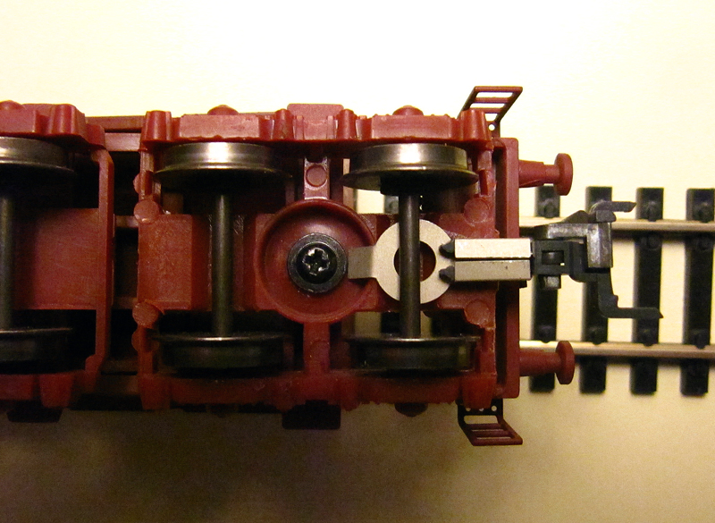

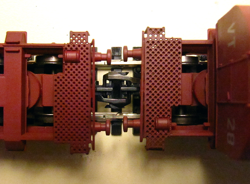

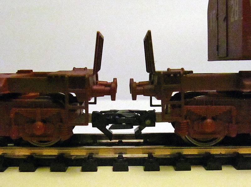

Hale... Sesión de bricolaje terminada.
Dada la estructura de los dos semibastidores que lleva, no es posible meterle una cinemática de las que hay en el mercado sin que cante por soleares al verlo. Por esto, la única solución factible y rápida es la que os propongo.
Tenía por casa unos cajetines NEM que compré para unificar una Pacific de Jouef de hace un porrón de años. Al final los he usado en la Pacific, en una Mallard, en la 333 de Electrotren y en los dos torpedos.
Se pueden conseguir aqui: http://www.ydmodels.com/catalog/product_info.php?products_id=74
La modificación no consiste mas que en cortar con la dremel los enganches originales y sujetarle el cajetin NEM en la misma posición, cuidando de que la cabeza del cajetín quede enrasada con el chásis. Para sujetarlas, las he pegado con cianoacrilato. Se espera un rato que endurezca y ya se pueden poner los enganches. Las pruebas posteriores de rodadura son perfectas. Evidentemente se puede hacer de diferentes formas y con diferentes cajetines, pero como era esto lo que había en casa, así ha quedado.
Os dejo unas fotos de como queda. Primero los bajos del bogie.
Vista inferior del bogie.
Torpedo 1.jpg (393.63 KiB) Visto 2433 veces
Vista superior de los dos torpedos enganchados.
Vista superior de los enganches.
Torpedo 2.jpg (433.48 KiB) Visto 2433 veces
Vista lateral de los dos torpedos enganchados.
Vista lateral de los enganches.
Torpedo 3.jpg (547.7 KiB) Visto 2433 veces
