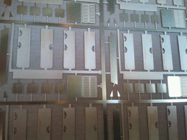

Plancha de latón encargada por mi a AMF para 50 locomotoras de la serie 269 alta. En ella hay rejillas para poner encima de los topes, aireadores laterales y lo mejor de todo, puertas con doble y simple manilla.

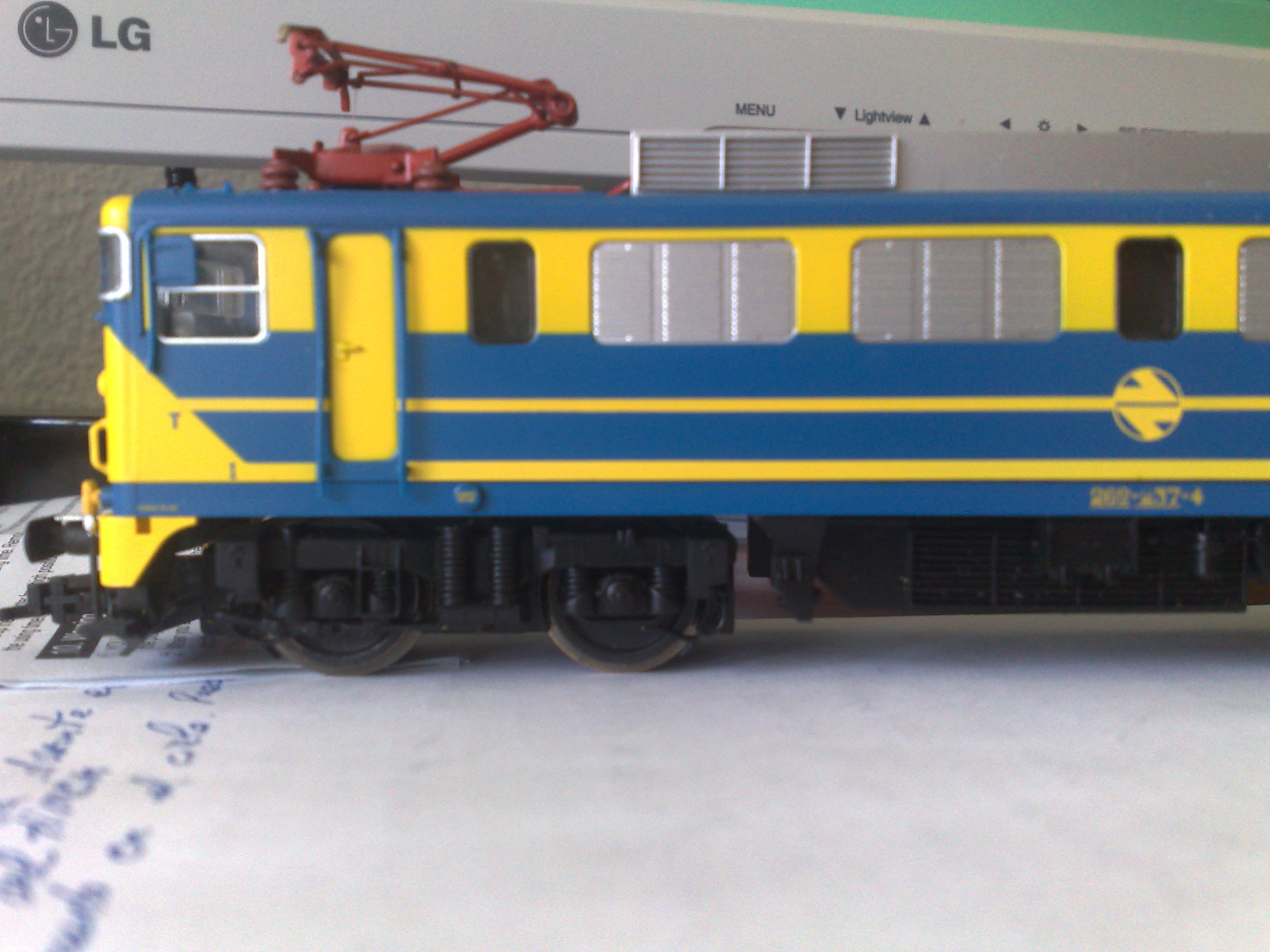

Así es Dani269. Poniendo un hilo fino conseguimos dar una altura realista al pantógrafo desplegado, de esta forma nuestras locomotoras eléctricas ganan un montón. Aunque no tengamos catenaria instalada, ver una máquina con su pantógrafo trasero desplegado a una altura intermedia es mucho más estético y verosímil que verla con los dos pantógrafos replegados. Y para quienes tengan catenaria, afinando un poco la altura en relación a ésta, se puede engañar al ojo y lograr una buena aproximación que de el pego.
Aquí va una vista de mi 269 Estrella con su pantógrafo trasero desplegado, si en la foto apenas se aprecia el hilo, al natural todavía se ve menos:

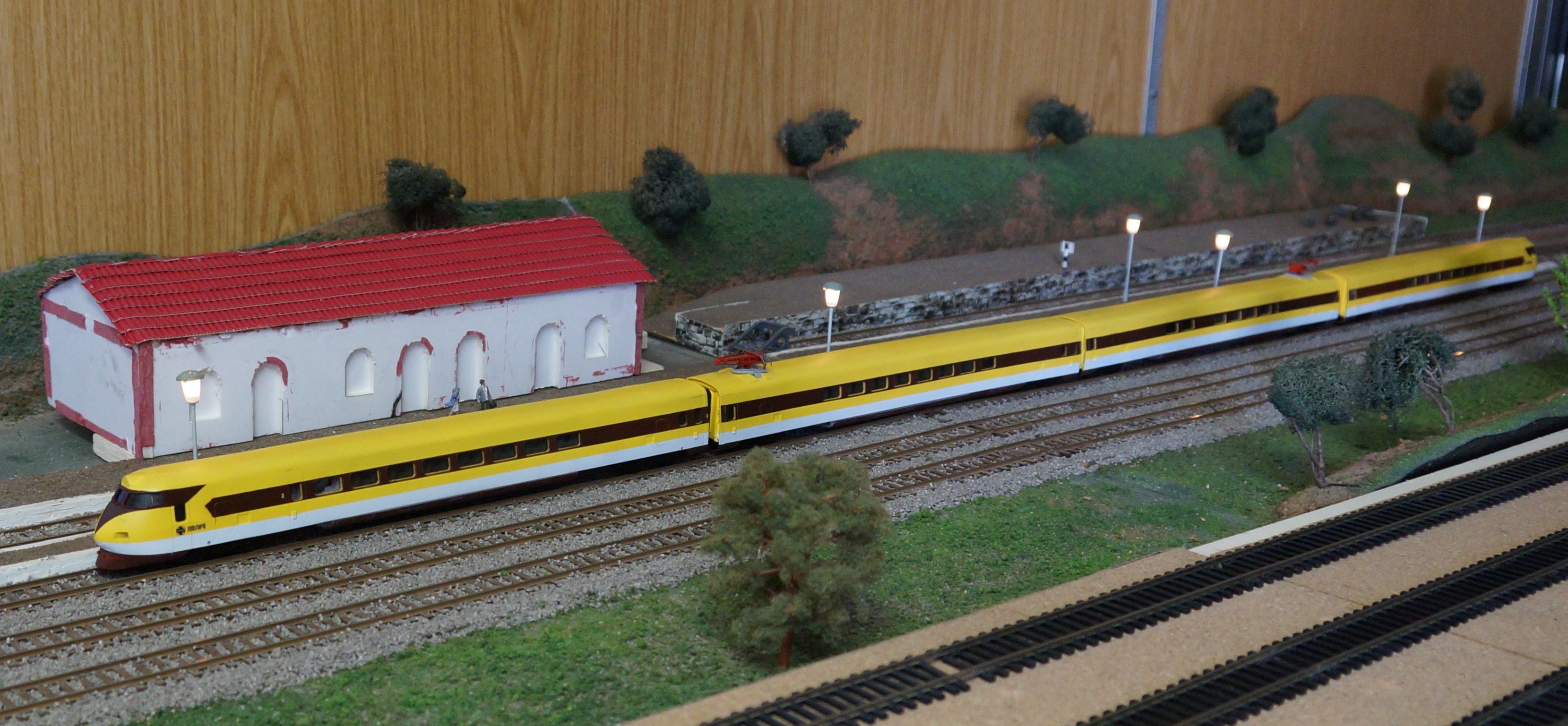

Me uno al hilo para presentaros el 443 "Platanito" en HO. Modelos realizado a partir de dos set de iniciación de Lima. Tras hacer un corta y pega en cada carcasa para conseguir el modelo a escala 1.87. Tapar ventanas y abrir puertas, construir foco superior, alargar chasis, y una larga lista de trabajos, este es el resultado. Bueno aún queda algunas calcas, iluminación y últimos retoques.

Muy pero muy bueno el PLATANITO... me encanta... esta muy bien logrado...
Felicitaciones... debe de haber sido como parir un crío... tiene mucho trabajo y cariño en su realización...
Mi enhorabuena

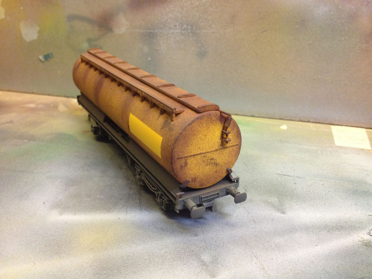

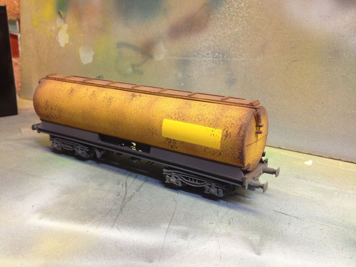

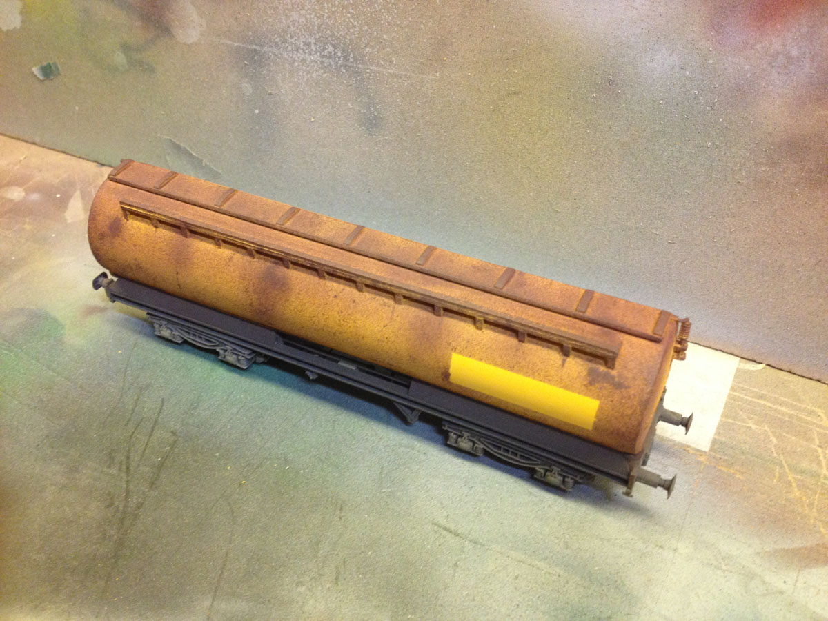

Para poder hacer el cerealero lo mas real posible, no podia faltar esta tolva Ermewa (ex Ivexa), que no se comercializa.
Falta hacer la escalera lateral y poner un par de detalles, como la placa de inscripciones y los ganchos.

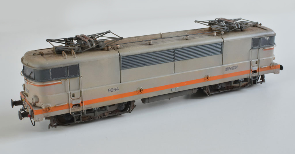

pistacho

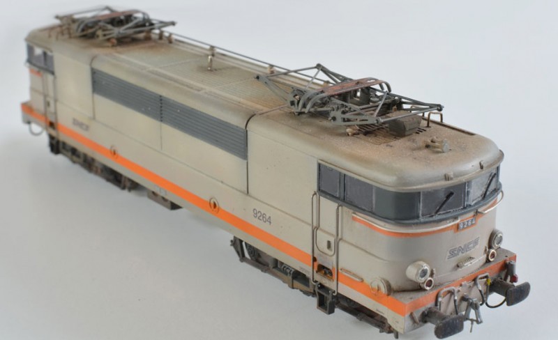

BB 9264 sobre base Lima. Se han realizado las siguientes modificaciones:
-La recrecida 1mm.
-Nuevos focos con los cerquillos de aluminio fotograbado.
-Añadidos areneros frontales, ausentes en el modelo de origen. En tal caso, quedaron sobredimensionados.
-Topera reforzada en resina y topes en latón de AMF 87.
-Estribos y pasamanos Roco.
-modificación de las ventanillas laterales para adecuarlas a medidas más reales.
-Pantógrafos Sommerfeldt, no son la mejor reproducción, pero al menos cumplen como reproducción de los G 1.

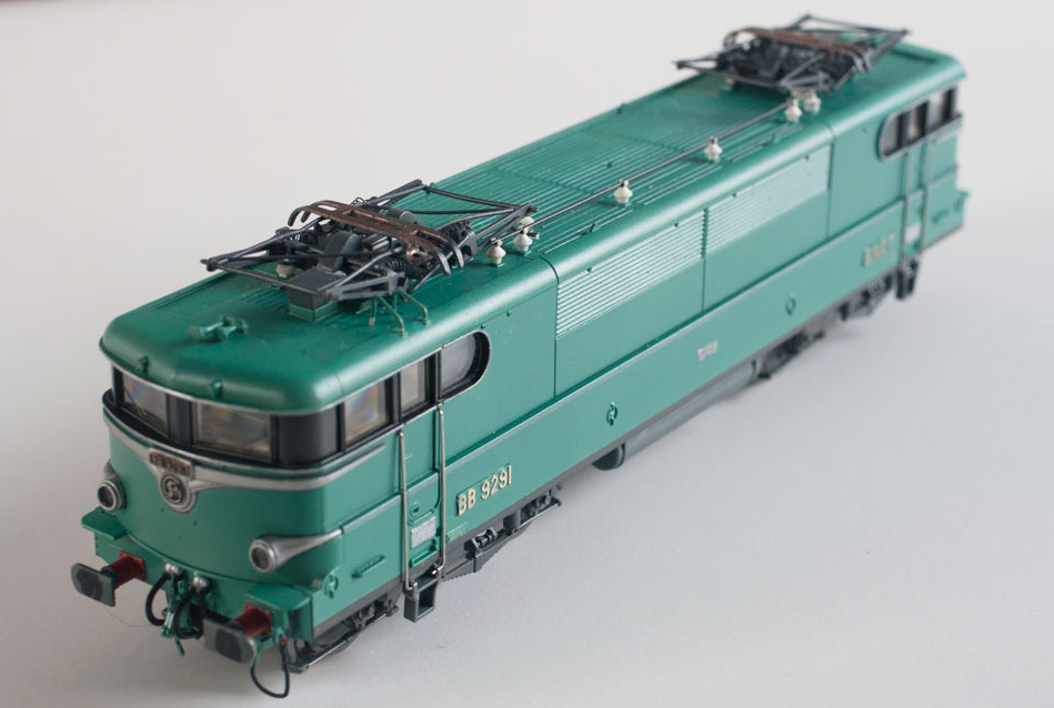

Modelo del que se parte:
BB-9291 sobre base Roco.
Simplemente es un repintado a falta de sustituir los pantógrafos por los AM-18B que le corresponden por numeración y decoración. Los pantógrafos actuales los recibió en 1979 al ser repintada en esquema Corail para ramas reversibles.
