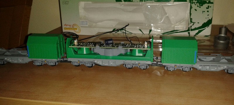

"Refloto" este hilo para no abrir uno nuevo de lo mismo.
Como tengo unos dias de vacaciones estoy con algunas faenas atrasadas con mis trenes. Una de ellas era cambiar los bogies de este set y poner los renfe.
Hace ya tiempo sustitui los dos vagones extremos. Eso es facil solo es sustituir uno por otro y ponerlo en el lado correcto.
La faena algo mas laboriosa es la que he hecho ahora sustituir los bogies del coche central, el que capta la corriente.

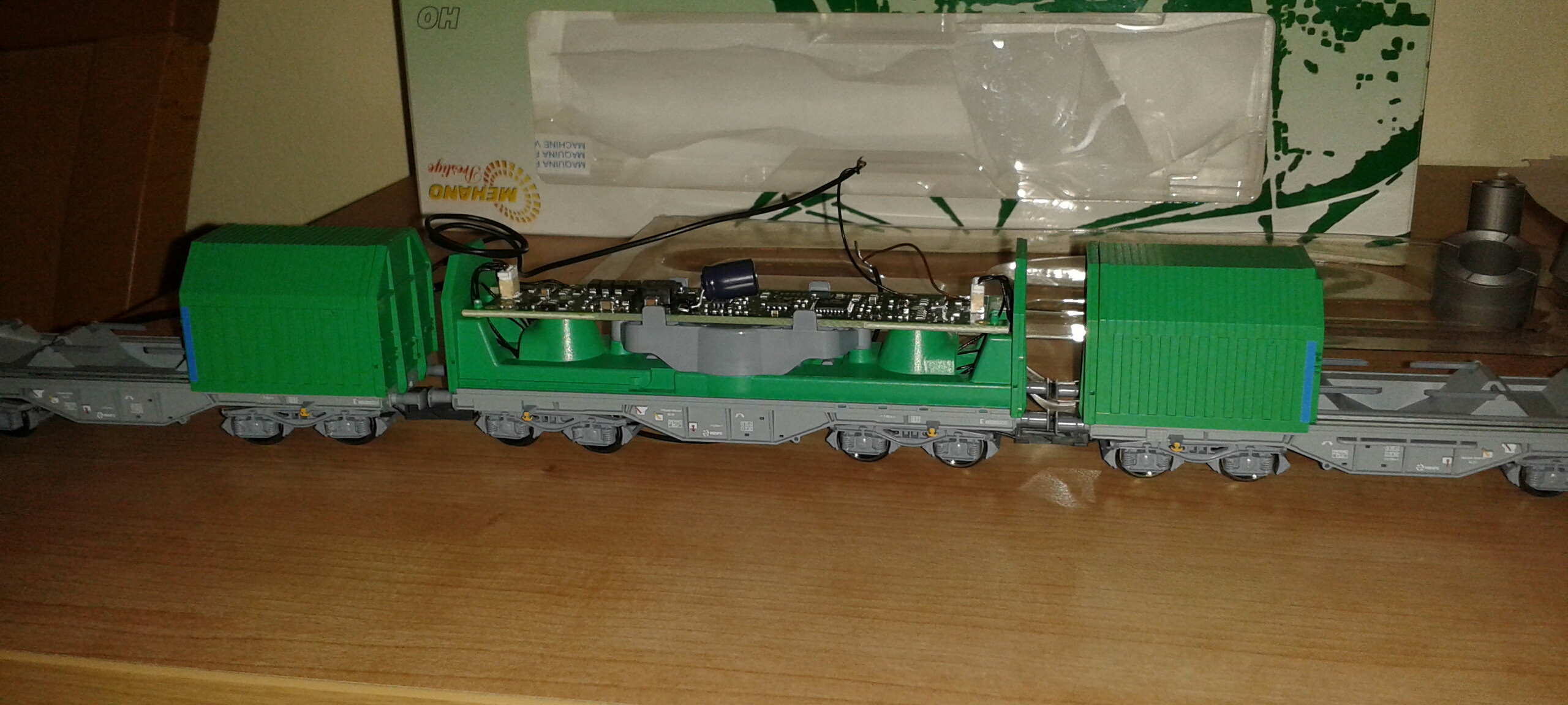

Mensajes: 1778
Registrado: 28 Nov 2008 18:58
La foto es mala, lo se.
Posteo para advertir si alguien quiere hacer lo mismo que no tenga los problemas que he tenido yo.
Los bogies originales captan corriente de los dos carriles con los dos bogies. Un cable es marron y el otro negro.
Yo he puesto captacion por un rail en un bogie y por el otro en el otro bogie y he hecho lo logico. Conectar un bogie al marron y el otro al negro.
Pues no va asi. Porque cortocircuitaba y ya pensaba que me lo habia cargado.
Desesperado he quitado la carcasa del coche central. Es facil pero no lo habia hecho nunca. Y probando he descubierto que van cruzados.
Hay que puentear marron con negro y negro con marron. Y de ahi a la via. Entonces funciona sin problemas como con las tomas de fabrica.
Si alguien lo va a hacer y no se aclara que me envie un privado.
