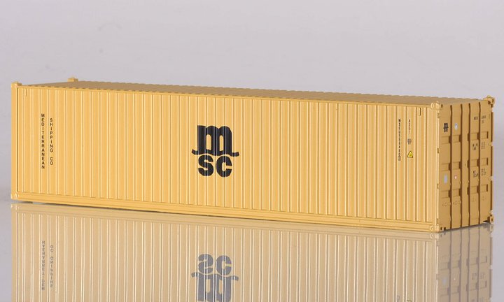

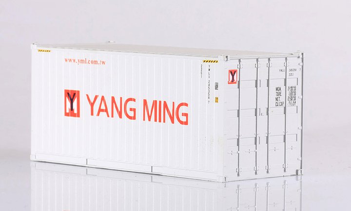

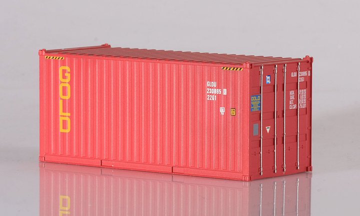

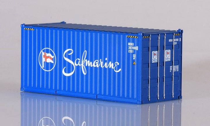

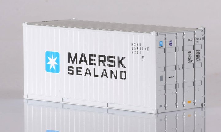

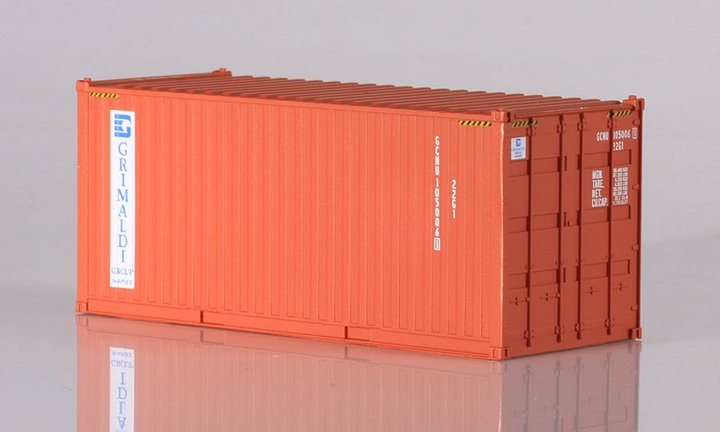

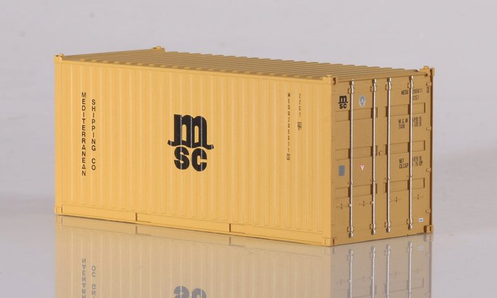

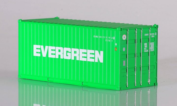

Pues una sorpresita más de la marca, en este caso se trata de contenedores de 20' y 40' en escala H0 y que según parece estarán disponibles esta misma semana en las tiendas. Han llegado antes los contenedores que la Sgnss :D. En cuanto a precios anuncian que serán del orden de los 6€ los de 20 y 7€ los de 40.

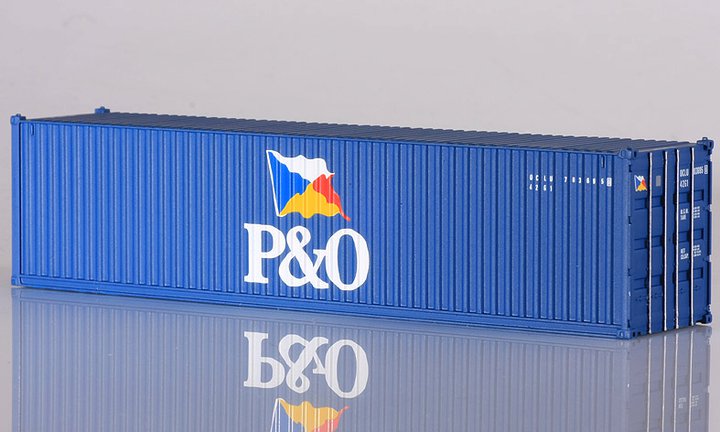

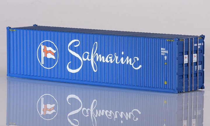

Actualizamos con los contenedores de 40':

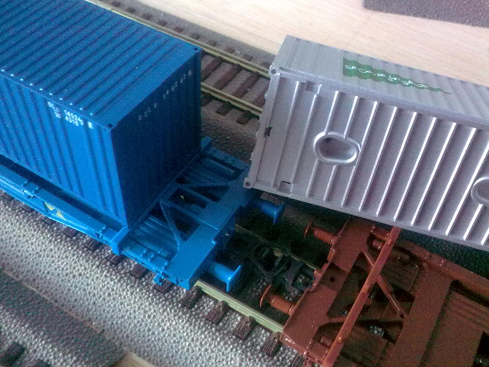

Todos los contenedores en H0 normalizados según la norma NEM específica tienen los enchufes "macho" en la base y los "hembra" en el techo. Estos contenedores de Sudexpress parecen tenerlos al revés. Por tanto no se sujetarán en las plataformas de Roco, Electrotren... etc. ni se podrán apilar con los de otras marcas.

Pues viendo que son hembra en el suelo, solo valdrian para Roco (ojo: ademas deberan llevar esa abertura de enmedio, para insertar ese teton y ser compatible con Roco), pues para Electrotren no creo que valgan, al ser a la inversa.

La verdad, todos los contenedores que tengo de Roco tienen el enchufe "macho" en la base, como los de Electrotren. Estos contenedores a los que me refiero, de 20´ y 40´ son los que vienen en los vagones "poche".

No se que dirá la norma NEM correspondiente acerca de los contenedores, pero todos los que tengo de MARKLIN y TRIX tienen el enchufe macho en el contenedor y la hembra en la base del vagón, al igual que los de ELECTROTREN; en los de ROCO no se como es porque no tengo ninguno.
Tengo una buena coleccion de plataformas Roco y sus contendores son "hembras" en su base (cada lado del contenedor, lleva tres orificios (el central mas grande) en cada frontal del mismo, para acoplarlo al sistema de sujeccion de la propia plataforma, que ahi es donde se encuentra situado el macho.
Propiamente el contenedor con sistema "macho" en su base, para insertar en el vagon plataforma donde va la hembra, solo conozco los de Electrotren y Walthers
Por eso es mi pregunta, estos de Sudexpress, podran valer para vagones plataformas de Electrotren ?? y para Roco, si llevan la "hembra" central ??
A ver si el fabricante nos puede sacar de dudas
ADJUNTO fotos de cada SISTEMA
Última edición por gonchi2 el 17 Nov 2010 18:05, editado 1 vez en total
