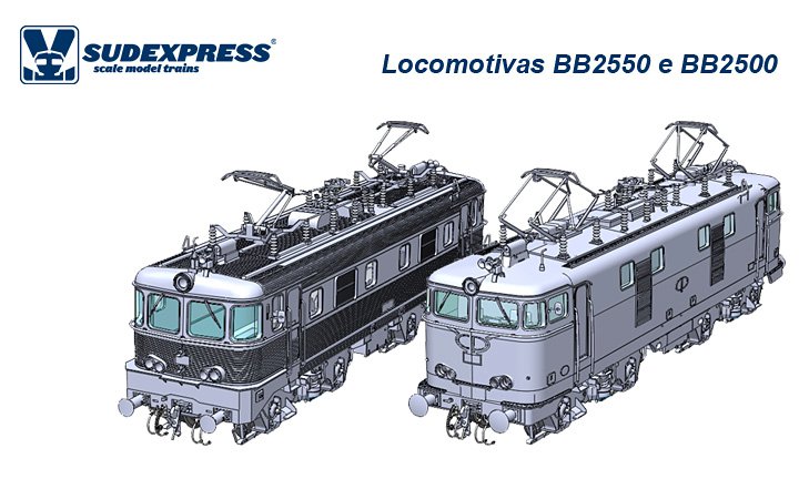

Novedad que avanza poco a poco la que anuncia el fabricante Sudexpress, se trata de las locomotoras eléctrica de CP tipo BB2550 y BB2500 en escala H0. A ver si los foreros portugueses nos cuentan un poco más sobre estas máquinas y nos ponen alguna fotillo del modelo real ya que parecen que son muy bonitas.

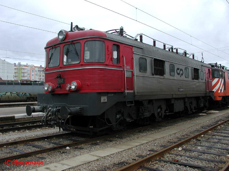

Ahí teneis una de ellas.

Ola.
Duas fotos de las BB2550.
Tren interregional en Entroncamento.
Tren Estrella Lusitanea en Lisboa (do lado esquerdo estava o Talgo III).

Mensajes: 529
Registrado: 16 Oct 2009 15:06
Buenas Tardes,
Aqui es de la serie 2500 en Entroncamento por los anos 90...

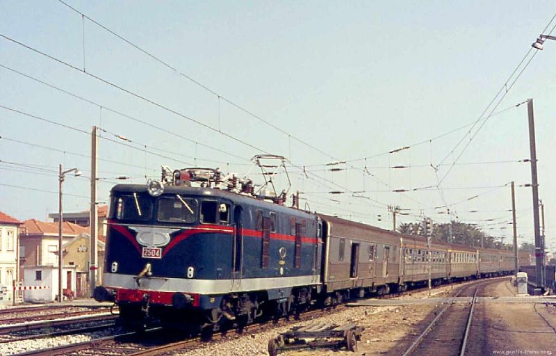

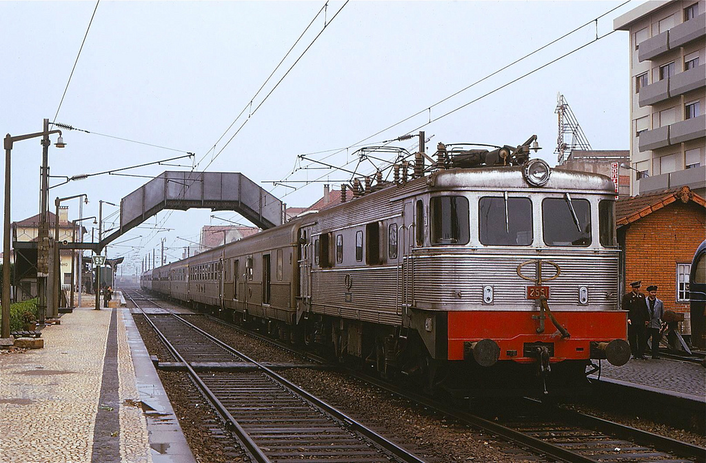

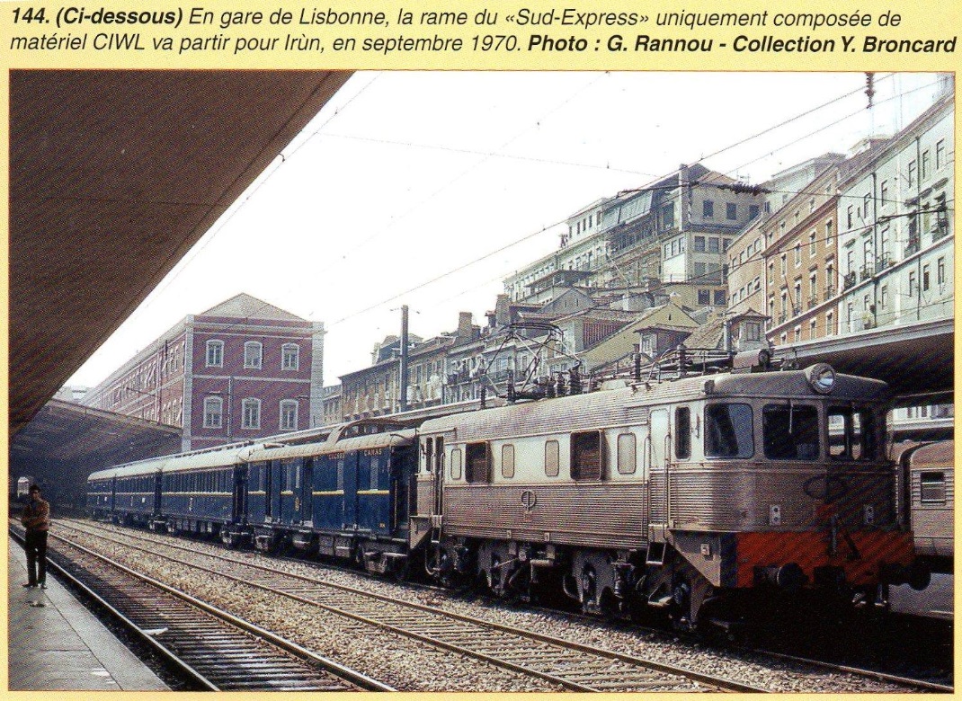

En 1974, la 2504 entra en la estación de Espinho.

bueno, después de todo este tiempo, hoy se sube novedades de los proyectos de los modelos de las locomotoras eléctricas series 2500 y 2550, bien como de los coches Sorefame y Schindler. Armando Lobato confirmó que ya se están produciendo los modelos de las locomotoras. Son en plástico y se pondran en el mercado bajo la linea Sudexpress. El mismo, y esto es una novedad, se aplica a los coches Sorefame. Por el contrario, los coches Schindler se lanzarán debajo la linea RTrains. Según Armando, esta se posicionará como una marca de entrada con productos más sencillos y baratos, como los rangos llamados "hobby" por los grandes fabricantes europeus. Se aguarda que todos estos nuevos produtos sean oficialmente apresentados en los inicios de lo proximo ano.
2504 Espinho 1974-06-04.jpg (81.61 KiB) Visto 10998 veces
