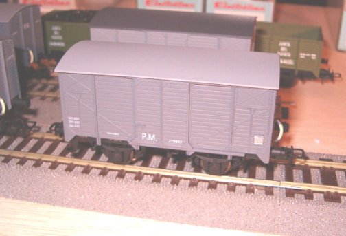

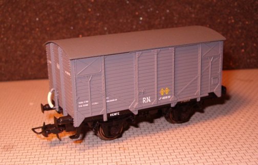

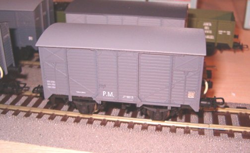

Hola, segun mis fichas:
Ref. EL1946: J-4218 gris
De la 1950 tengo dos vagones el J-5612 y el J-5613
Creo son dos vagones de Maquetren.

Según mis datos, el J-4218 gris se corresponde con la referencia 1951, el primer cerrado unificado que sacaron, que salió por última vez en el catálogo de Electrotren de 1997.
Por otro lado, según mis datos, los J grises de Renfe con matrículas J-5612 y J-5613 se corresponden con los vagones de suscriptores de Maquetrén de 1997, 1998 y 1999 (los años no son muy seguros, lo que sí es seguro es que el J-5612 lo dieron dos años seguidos como vagón para suscriptores -yo lo era y los recibí- y al año siguiente dieron el J-5613; es decir, que en tres años seguidos no hubo mucha variación). En ninguna de las cajas de esos tres vagones se indicaba ningún número de referencia (las conservo).
