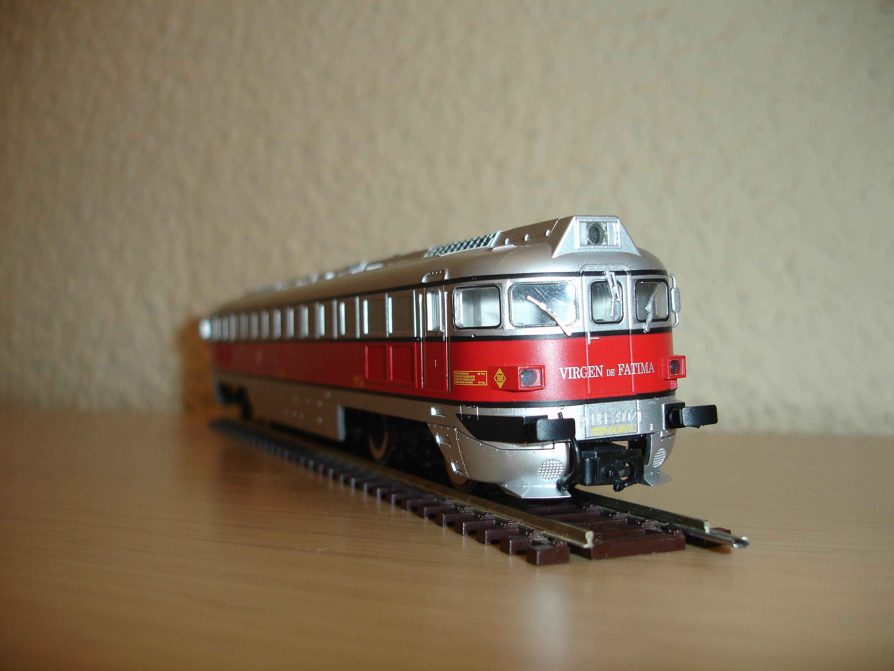

talgo74 escribió:
hola si pones una foto, te intentaremos ayudar
un saludo
Aquí está la foto ;)
perdonad por la calidad pero es que está hecha con el móvil
354
GonzaloBR escribió:
Yo que tú la llevaría la tienda y me dejaba de desmontar, ya que la carcasa es algo delicada y te ahorras desmontar, un saludo.
Gracias Gonzalo pero ya me he arriesgado a desmontar la carcasa pero la verdad que tienes razón ya que es delicada. De momento ya no está ladeada pero tengo que probarla mañana.

Cuento para todos el motivo por el que están ladeadas:
:idea: Me parece que es porque el enganche al estar alto empuja la carcasa hacia abajo y por eso está ladeado. Respecto a los temblores será por la suspensión.
Saludos a todos :)
