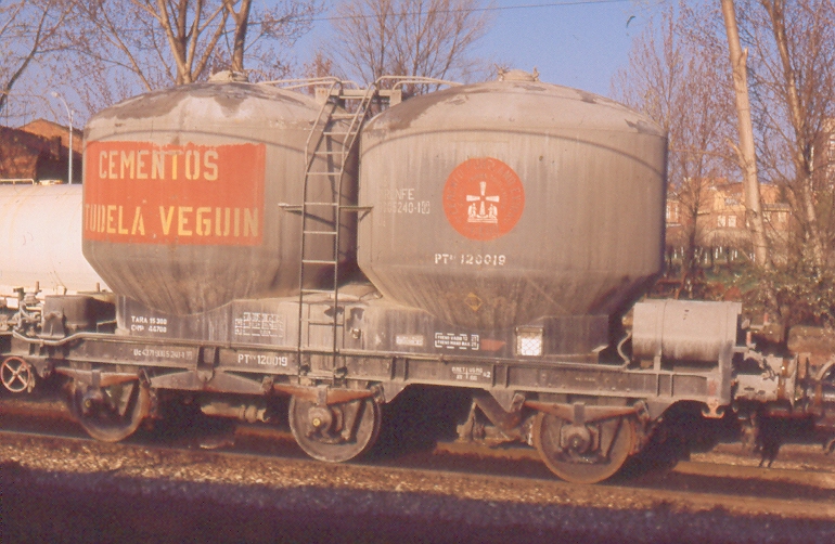

Hola compañeros ,pues mira por donde y mirando por el foro del tren real, aparece una foto del compañero,jergot de la tolva de cemento ,que aunque no es bien igual, dado que le falta el eje central,pero que tiene bastante parecido con la real,os adjunto la foto que colgo el compañero jergot de la tolva,para ver la comparacion.

Creo que precisamente viendo la foto y comparando es como se comprueba que la tolva "Tudela-Veguín" de Electrotrén es inasumible, para quien quiere un mínimo de fidelidad del modelo. Otra cosa es la de "Cementos Alfa" de la que hay foto y sí que es, a mi modo de ver, posible de ser "homologada" a pesar de no ser la tolva española, sino la repintura de una italiana. Es claro que todo depende del grado de fidelidad que uno exige, pero ya que es un foro de opinión yo digo que la de "Cementos Alfa" sí, mientras que la otra no. Y desde luego tampoco las cisternas de dos ejes, que tienen más aire alemán que la puerta de Brandenburgo, aunque creo que también hubo en Austria o Francia.

Resumiendo. Corta y pega de lo que encuentro en el cajón de desguace.... :mrgreen: :mrgreen: Y encima de olvido de un eje. Bueno es el de enmedio y no se caera el vagón. :?
Eso si, la decoración corresponde al real, no se sabe bien cual es, pero es exacta. :lol: :lol:
