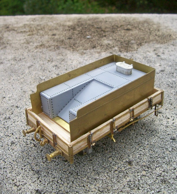

La hoja trae diferentes patrones de espaciado, así que puede servir para muchos usos. La calidad es excelente. Aquí dejo una foto donde pueden verse simulando los remaches del tender:

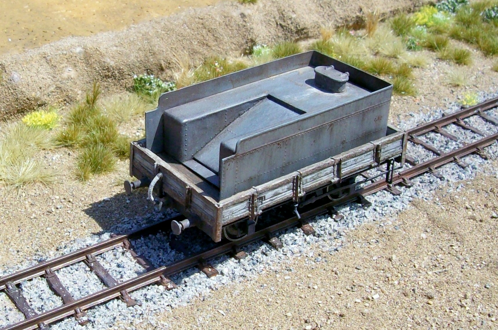

Y aquí el efecto una vez pintado y patinado:

Jueeer Lluís........ no me canso de admirar esa joyita!!!!.
Incluso antes de pintar, con los laterales de madera "de verdad", se vé fantástica.

!Es muy bueno¡. Y los remaches quedan de miedo. ¿Es una operación sencilla el pasarlos a la chapa?. ¿La hojita que aparece representada en la página de Archer, es real?. Me refiero a la cantidad de remaches que contiene. Gracias.
Hola. Los remaches se cortan y se trabajan como una calca, y ésta es de una calidad muy buena, fina y flexible. Utilizando Microset o Solvaset el soporte desaparece, y los remaches quedan prácticamente como si los hubieran 'estampado' en origen. Personalmente he optado por no utilizar 'tiras' demasiado largas, para evitar pliegues y torsiones; con un poco de paciencia yo diría que puede remacharse casi de todo -incluyendo perfiles en latón, como en el vagón aljibe-.
Y sí, la cantidad de remaches corresponde a la fotografía mostrada en el catálogo.
