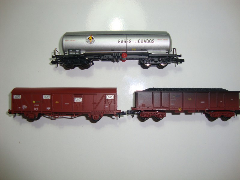

Pido ayuda a los entendidos sobre este material de la nueva Arnold (Hornby) que salió hace algún tiempo: ¿Tiene algún parecido razonable con material Renfe, o son puros "renfritos"?.

El tema es fácil : ninguna firma de modelismo no española ( incluyendo en este apartado a la actual inglesa Electrotren ), ha hecho ni hará un coche o un vagón específico Renfe para el cual necesite desarrollar un proyecto, un estudio y unos moldes nuevos. Esta posibilidad se limita a algunas firmas españolas que cuidan y miman su mercado, y a algunas firmas extranjeras cuando han tenido aquí un importador que ha financiado todo o parte del proyecto ( léase Roco en tiempos de Soldat, coches 9000 ). Hornby, firma inglesa, a través de Arnold en "N", lo mismo : renfritos y basta.
Lo que veo en la foto son tres vagones correspondientes a modelos alemanes y franceses decorados con señas renferas; las cisternas de gas reales de Butano eran bastante más largas y con soporte corrido a lo largo del chasis; el cubierto es bastante parecido a un ORE-1 de Renfe ( Gbs J 60 ) ya que corresponde a un modelo normalizado, pero los paneles de división van irregulares y no tan simétricos; el abierto es un modelo francés Eaos, los XX de Renfe ( serie 287000 ) tienen en distinta posición las puertas y sin divisiones verticales.

Me ha quedado claro, es lo que necesitaba saber.
Saludos y gracias.

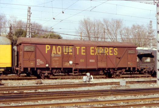

Te aseguro que en N el molde es de un ORE largo que en Renfe con alguna variación en los paneles laterales, más anchos los externos y más estrechos los internos de Renfe. El Gbs de Transfesa lleva un refuerzo diagonal que cubre dos paredes.
Vagón de Arnold
Lo que pretende reproducir
Vagón de transfesa, sin duda alguna, el que presenta unas diferencias más notables con el de la primera imagen.

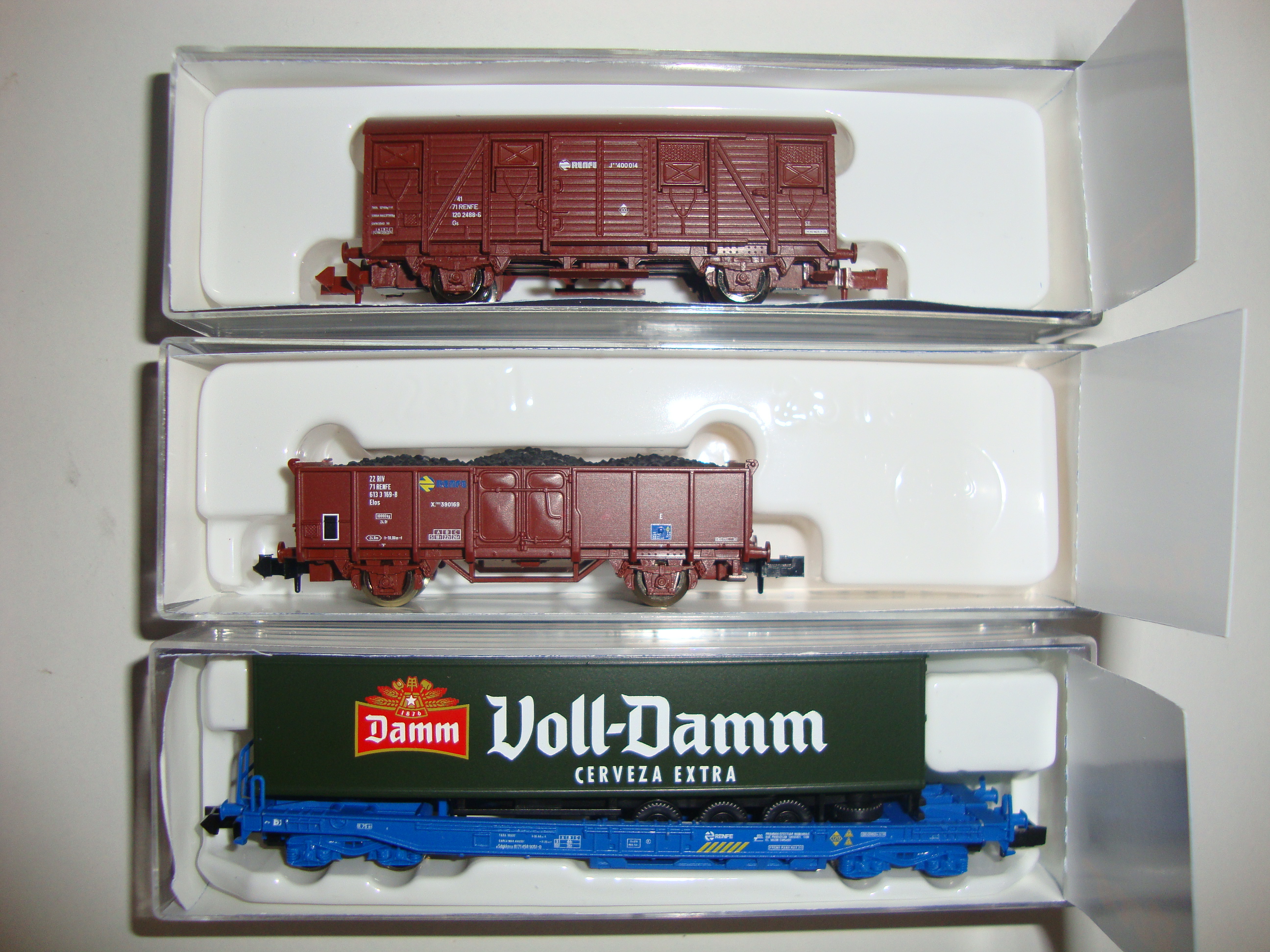

Gracias de nuevo por la información. Aquí va otra tanda de vagones Roco, ¿qué os parece?.
Nota 09 Ago 2014 16:22
Mensajes: 2640
Registrado: 17 Ago 2008 08:51
Saludos :
Aunque sigue vigente todo lo que dije en el segundo post de este hilo, resulta que estos tres vagones, aún siendo moldes alemanes de Roco, sí guardan mucho parecido con vagones que ha tenido Renfe ( ya que unos y otros obedecen a normas ORE que prescriben unos ciertos tipos estándar de vagones ).
El cerrado es uno de los 4 prototipos de los J400000 : J400001 a 4
El abierto es un X-390000, serie moderna de 200 vagones muy próximos al tipo normalizado europeo, aunque debería tener más empate entre ejes
El "canguro" es un MMP-260000, que sigue muy de cerca el tipo estándar de la UIC
