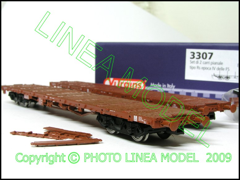

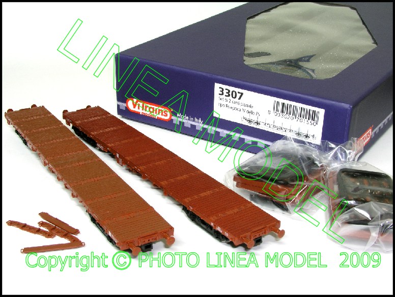

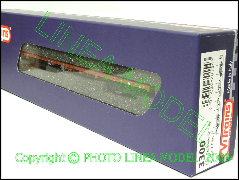

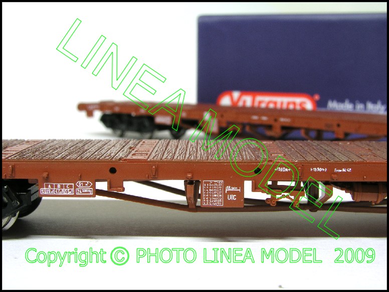

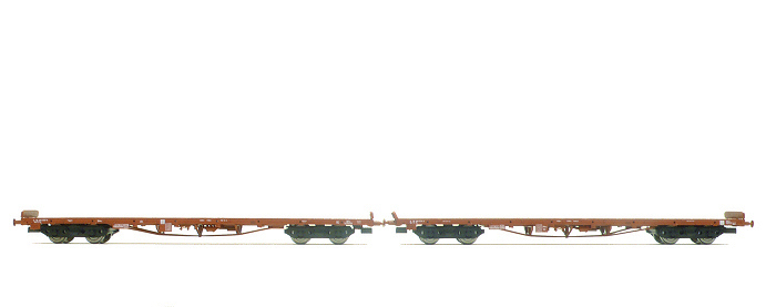

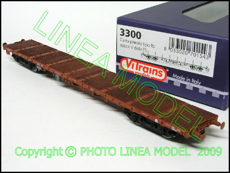

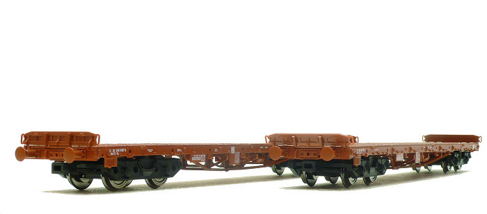

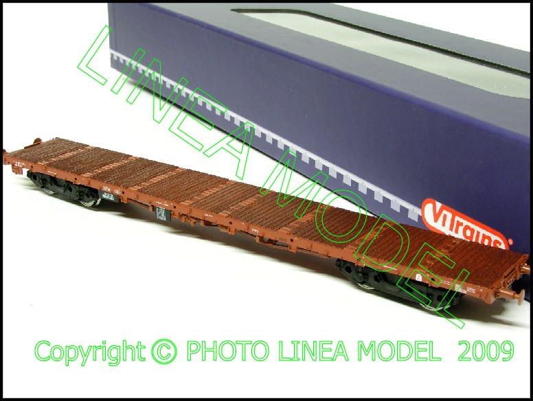

Os pongo unas fotos del modelo de las RS en versión italiano, que supongo será el mismo que el español, saludos.
Vitrains 3300 1 carro FS det1.jpg (105.35 KiB) Visto 2867 veces
Vitrains 3300 1 carro FS det2.jpg (114.84 KiB) Visto 2867 veces
Vitrains 3300 1 carro FS det3.jpg (100.5 KiB) Visto 2867 veces
Vitrains 3307 SET 2 carri FS det1.jpg (122.85 KiB) Visto 2867 veces
Vitrains 3307 SET 2 carri FS det2.jpg (92.35 KiB) Visto 2867 veces
Vitrains 3307 SET 2 carri FS det3.jpg (107 KiB) Visto 2867 veces

Creio que a distancia entre los bogies neste Vitrains e los Renfe non es correcta... :(

Exactamente, Alcos; han reproducido el alemán Rs680, que tiene una distancia entre pivotes de bogie de 13,00 m. mientras los Rs de Renfe tienen esta distancia unificada en 14,86 m. : 21 mm. de diferencia en el modelo ya es visualmente importante !
Creiais que nos iban a reproducir un vagón Renfe basándose en planos Renfe ?

Sí, sí, la longitud es correcta; también el piso, los teleros, y sobretodo el detalle del chasis de celosía, con vigas transversales de gran canto y tirantes en diagonal; pero si intentamos reubicar el pivote de bogie 1 cm. hacia el exterior ( yo lo voy a probar de todos modos cuando lo tenga ), posiblemente nos carguemos el mecanismo de elongación.....

Klein Modellbahn ya reprodujo este modelo hace unos años ( ref. 3644 ); con el chasis de uno de ellos, reubicando los bogies, y con el piso de un Lima 3311 ( un Rs684 de la DB pintado y tampografiado como un MMQ Renfe ), tengo el modelo Renfe correcto.
