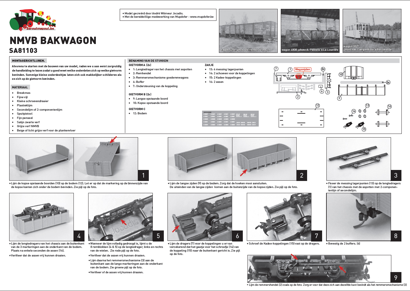

Buenas tardes,
Repásate este hilo viewtopic.php?f=8&t=60549 en el aparecen los enganches que creo estás buscando y que vienen en el kit de los vagones Saroulmapoul.
Adjunto la hoja de montage donde aparenn los enganches.
Espero haberte ayudado,

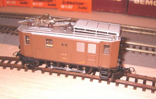

Tengo suficiente material de Bemo, por lo que me permito dar mi opinión, repito, mi opinión, la mecánica en las locomotoras es correcta, incluso diría que buena, otra cosa son los repuestos, por ejemplo, tengo una locomotora eléctrica 1c1 (RhB 222) a la que se le fundio uno de los radios del bisel y la única solución es comprar el juego de rodaje completo, no venden el bisel.
El material rodante es mejor no colocarle ninguno de los accesorios, a no ser que se coloquen en estatico.
Y en cuanto al material fijo, vías, es un autentico desastre, tanto las vías como los desvíos, penosos, los motores para los desvíos, desastrosos.
