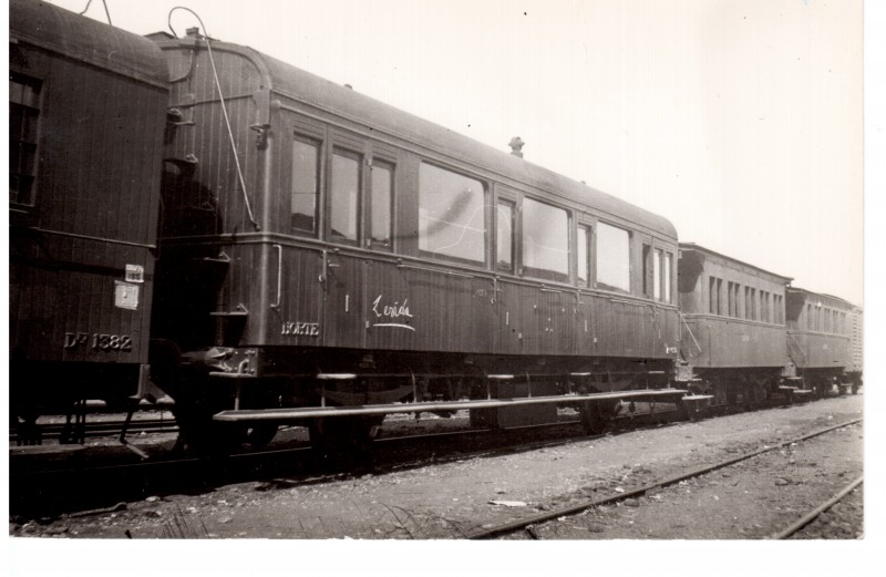

Subo foto de un coche de primera, todavía con su matrícula de NORTE, de Pérez Agulo (+).

Comentar que el coche que sale en la foto presenta ciertas diferencias con los de MABAR. Así a ojo se observa como, en vez de llevar escalerillas para subir al techo, lleva peldaños. La otra diferencia notable es que el marco inferior de las ventanas sigue en el testero. No se si en origen eran así :? Por lo demás, se observa la buena reproducción que hizo MABAR de estos bonitos coches (a falta de la versión NORTE, claro) :P
