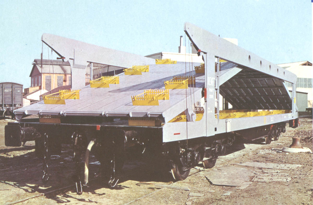

Es un PMMA-25000, modelo Semat a doble piso que posiblemente deriva de chasis y bogies de ganaderos PFF Transfesa.jpg
Plataforma PMA de PCA y otras de bogies SEMAT jul71.jpg (203.49 KiB) Visto 6049 veces

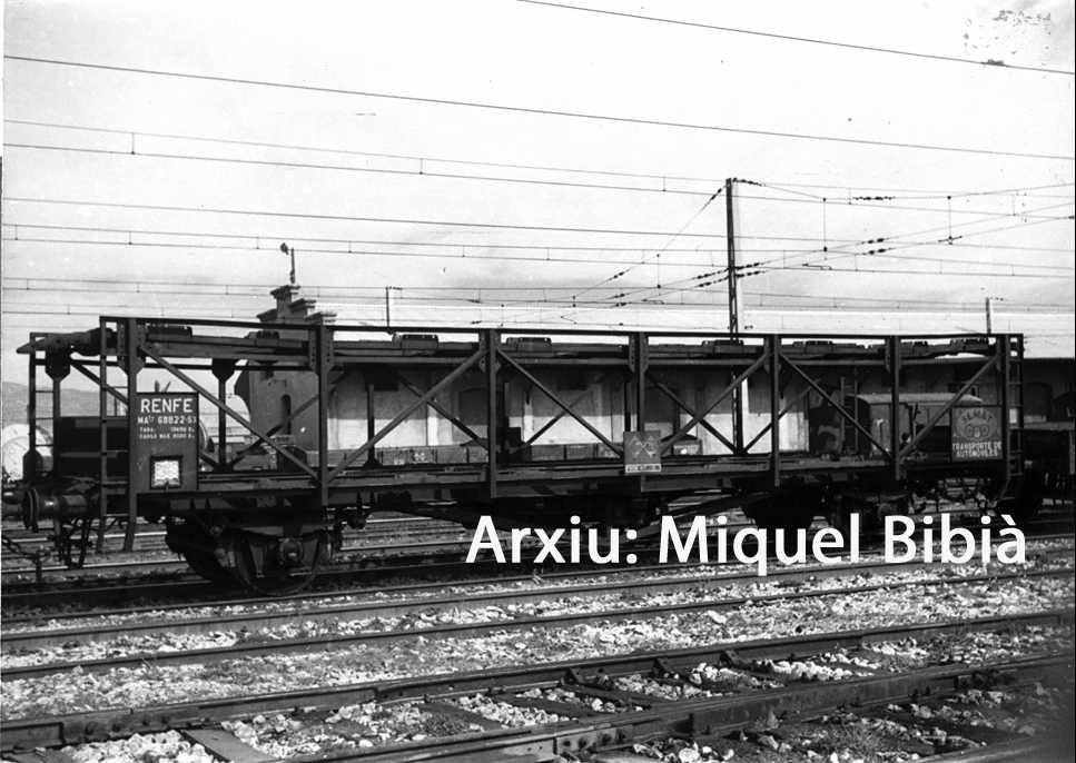

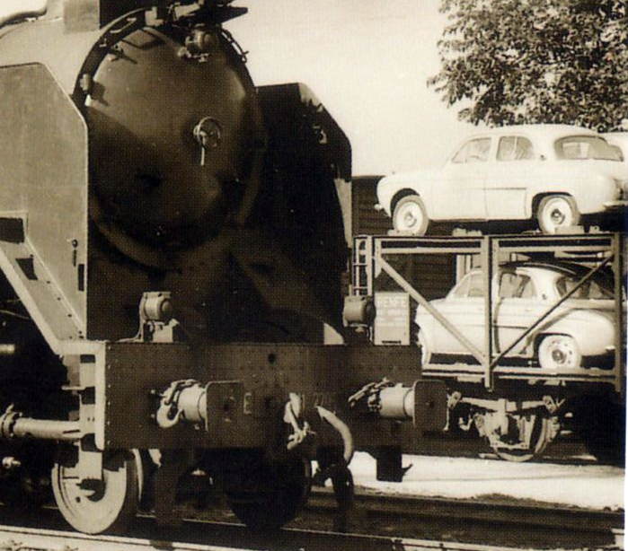

Recupero este hilo, ya que trasteando por el disco duro, me he encontrado una estupenda foto de Miquel Bibià. Se trata de un vagón porta-coches de dos pisos RENFE-SEMAT, aparentemente de pisos fijos. Se llega a leer MA 68822 y es muy curioso el refuerzo bajo su bastidor.
Por otro lado también contrasté la foto con otra del año 1963 donde se ven dos Renault Dauphine nuevos en una plataforma similar.
Hasta ahora he repasado este hilo y toda la información de la que dispongo y no he conseguido ningún dato de esta nueva serie (al menos nueva para mi).
Pues aquí dejo todo lo que puedo aportar y quizás alguien pueda completar algo de información.
Francisco

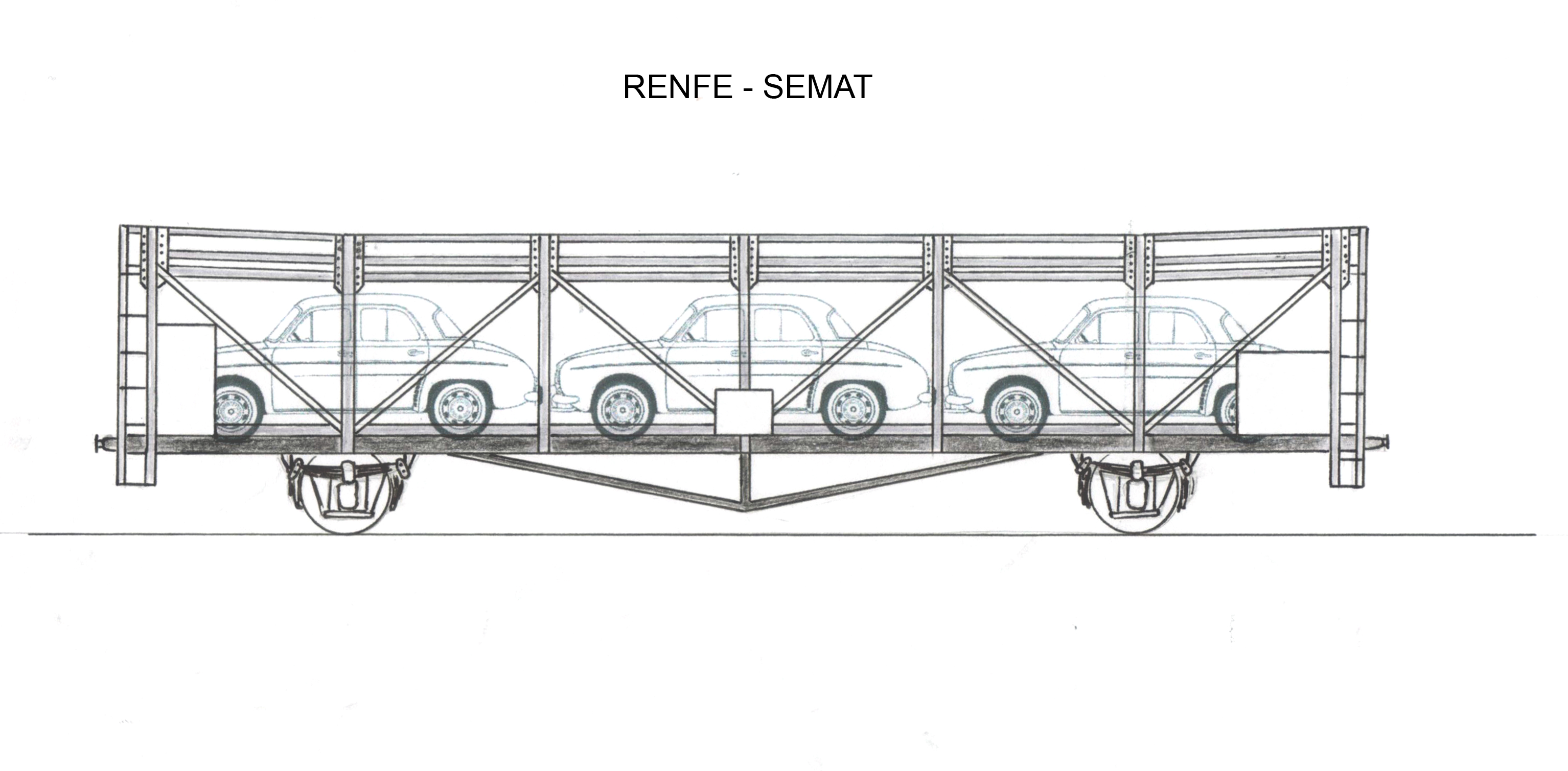

Como para hacernos una idea de como sería y sus proporciones he hecho este dibujo, cutre pero bueno...hasta que aparezca algo más.
Tener en cuenta que un Renault Dauphin mide 3945 mm de largo y 1440 mm de alto.
Francisco

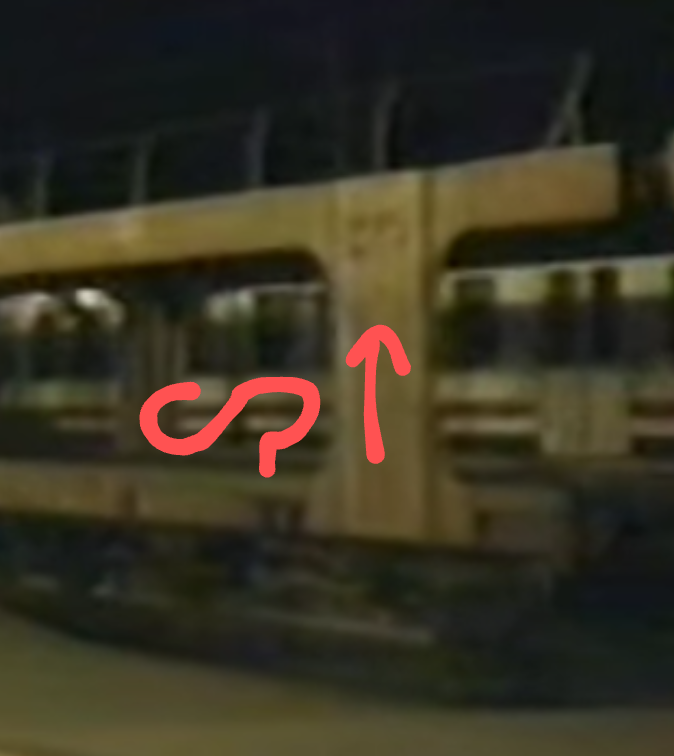

Buenas. Rescato este precioso hilo con una pregunta. Las laaeks por parejas veo que llevaban entre ellas un tope de cada plataforma a un solo lado. Pero la tracción se daba por gancho (lo dudo ya que un solo tope da la mitad de longitud) o llevaban un barrón fijo? O un semiacoplamiento?
Y en algún vídeo he visto otras plataformas de ejes a duo con el logo de CP, circulando mezcladas con las de Semat. Tenéis info de qué modelo es, si es uno como los de Semat o es diferente?

Son Laaekss de CP:
Laaekss/- de CP by Javier López, en Flickr
Durante muchos años y hasta 2014 era habitual verlas mezcladas con el resto de vagones que Renfe tenía asignados a los tráficos de Pecovasa (no SEMAT), como es el caso del que se ve en el vídeo de tus capturas.
En cuanto a los acoplamientos, en las de un solo tope yo creo que se usa barra. Pero también hay series de Laae(k/r)s en las que cada semivagón tiene ambos topes, por lo que al menos en parte de esos casos es probable que se use el gancho tradicional, sobre todo en las que están formadas por semivagones que previamente habían sido vagones independientes.
