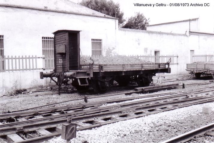

Adjunto una imagen de un plataforma corto adaptado para transporte de gasoil para servicio interior de Renfe en el depósito de Oviedo. Nótese que en este uso, estos vagones fueron renumerados como cisternas de servicio interior, éste concretamente como Rhv 968ST, perdiendo su número del parque comercial. También se adaptó el UIC que curiosamente se marcó también en la cisterna.
Saludos:
Javier.-

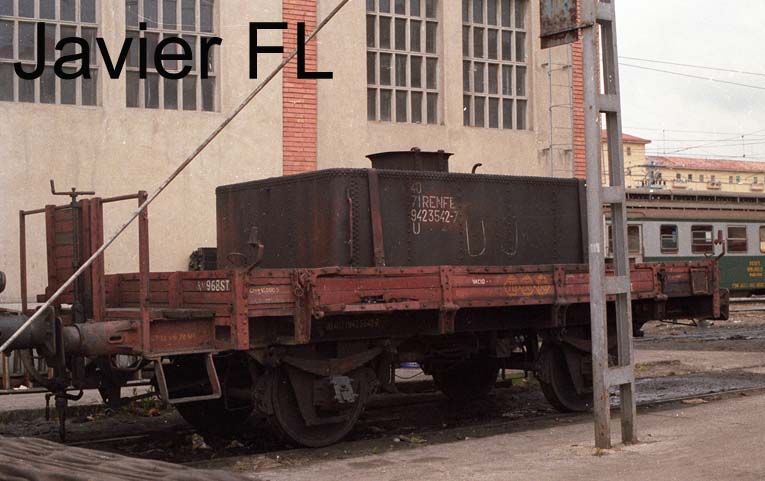

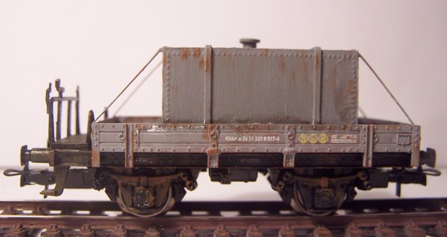

Una foto mía:
Sin título-Escaneado-01.jpg (68.84 KiB) Visto 11593 veces
Miquel el del Vapor

Aunque el esquema es un poco simple, por la forma de las diagonales y la presencia de topes unificados, parece ser un J de numeración inferior a 50.000. Como no se aprecian las cajas de grasa no se pueden dar más detalles, ya que éstas suelen dar una pista de la época de construcción, por lo que el esquema tanto se puede aplicar a un J construido en época Renfe como un unficado procedente de antiguas compañías.
Respecto al M de la foto, aunque el número no se lee, es un unificado anterior a Renfe, de la serie 65000 y siguientes muy probablemente. Estos vagones eran los del Parque Mancomunado y tenían garita. Llamo la atención sobre la caja de grasa que creo es del tipo 1-FE para carga máxima de 10 toneladas.
Saludos:
Javier.-

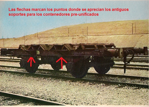

Perdon por la intromisión, pero creo que tu información sobre los plataformas no es del todo correcta, tal como te explico y documento a continuación:
A). La série M.155001 a 155500 no tenía un empate de 3200, sino de 5500mm, tal como se puede ver en la ficha del Album de Mercancias RENFE de 1970; estos vagones tenían los testeros abatibles, tal como indica la ficha, para transporte de vehículos de carretera.
B). Los plataformas para contenedores série MC.15200 no parece que fueran coetáneos con los bobineros série 153000, sino más bien parece que los bobineros fueron ex-contenedores reformados para bobinas, añado foto de los MC.152000 del Album de 1970 y foto de los MB.153000 de la actualización 1971-1975, donde se aprecia levemente que los bobineros disponen de los soportes de los contenedores de los MC.152000; ante lo que se puede aventurar que posiblemente los MC.153000 fueran reformados a MB.153000 al retirar los MC del servicio (lo que tengo entendidoque fué sobre +/- 1969/1970, al retirar aquellos contenedores que ya habian quedado obsoletos), adaptándolos así a la nueva modalidad de transporte.
C). Es posible que la série M.150000 y 151000 fuesen plataformas/bordes bajos de empate 3200 destinados a carga general, y quizás reformados posteriormente a transporte de contenedores e integrados ya reformados en la série MC.152000

Parece que su matricula es 65.4.... aunque quizás DiscoCerrado con una lupa nos lo pueda aclarar...
José Mª
Mensajes: 1613
Registrado: 07 Dic 2008 15:48
He mirado con lupa y pone M 65919
Miquel el del Vapor

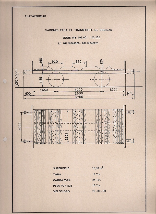

En mi vida habia visto un unificado de ejes con portabobinas, me ha gustado mucho!!
Mensajes: 736
Registrado: 18 Ago 2010 00:04

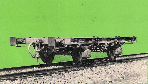

Pues te adjunto la ficha del mismo, del Album Mercancias RENFE 1971/1975, como puedes ver fueron tan solo 262 vagones los transformados asi....

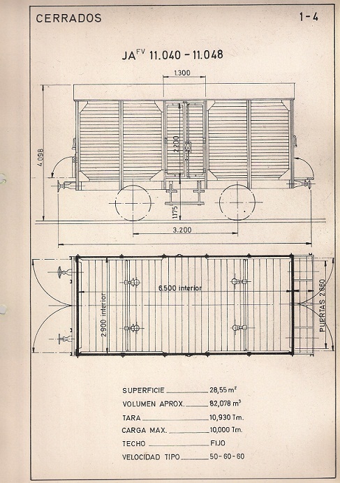

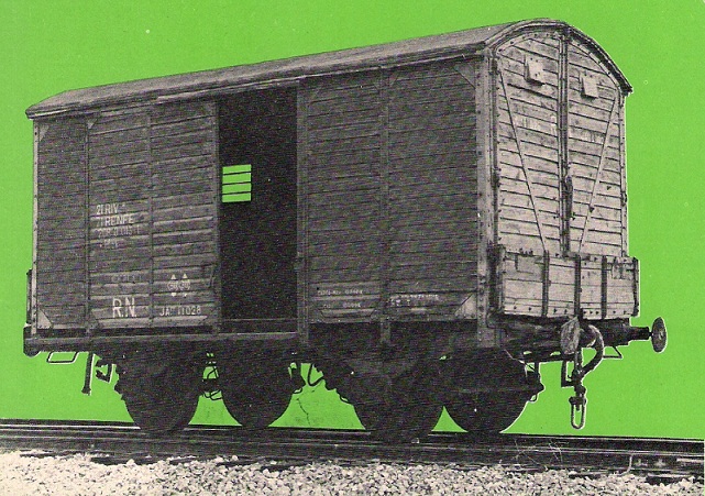

Hay distintos Albumes, por lo que parece, habria que tenerlos todos para saber un poco más cuantas series habian.... te adjunto la ficha y foto de JA.11000 (cerrado para transporte de automoviles) de empate corto (3200mm), los cuales ya eran pieza de museo en la época que se editó el Album de 1970 donde aparecen!, estos vagones fueron sustituidos por JA.300000, que eran J.300000 construidos de origen y/o modificados posteriormente para ese transporte, que estaban mezclados entre los J.300000 normales....
Como curiosidad, se puede ver en la ficha que tan sólo estaban de alta aun los JA.11040 a 11048, 9 vagones, pero la foto que acompaña la ficha es del JA.11028!, lo que indica que realmente fue una série más numerosa, pero que ya estaba en plena decadencia y en proceso de baja del parque.
JA.11040 a 11048 planol Album vagones RENFE0016.jpg (142.14 KiB) Visto 11359 veces
JA.11028 Album vagones RENFE0017.jpg (167.83 KiB) Visto 11359 veces
