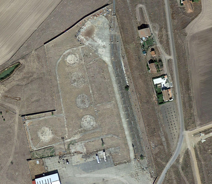

Hola a todos necesito información de funcionamiento e infraestructura y a ser posible fotos de los antiguas explotaciones de gas que existían preferiblemente en la ruta de la plata. La mas cercana de Salamanca que es donde resido es la que estaba situada en La Calzada de Valduziel de la cual como vereis en las fotos que he adjuntado practicamente no queda nada, esta explotación almacenaba gas y rellenaba las conocidas botellas de butano, necesito esta información para mi próxima parte de la maqueta, saludos a todos y gracias de antemano

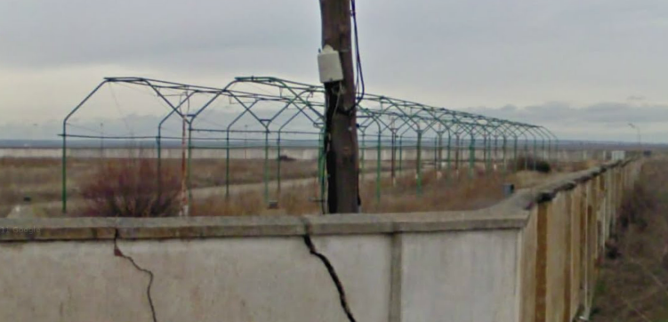

En esta foto podemos apreciar una serie de arcos a lo largo de las vias de apartadero las cuales imagino servian de soportación del las tuberias de vaciado de los vagones cisternal los cuales no se si descargaban por su parte inferior o superior y cual era el modo de vaciado

Pues te iba a decir que buscases la de Villadangos del Páramo, pero también se la han cepillado.
Esta visto que no deben quedar muchas instalaciones de gas de este tipo.

Si no me equivoco, esos arcos eran parte del sistema de seguridad para el sistema de extinción. Por ellos discurrían tuberías para controlar eventuales incendios.
Esos arcos son el sistema de defensa contraincendios. Se trata de arcos construidos con tubería (la propia tubería hace de estructura) que poseen unos rociadores. En caso de incendio, la tubería se llena de agua a presión y se rocía el cargadero para refrigerar las cisternas y las instalaciones.

Como bien ya te han indicado esa estructura en forma de caja verde de la vía es una estructura tubular por donde circula agua a presión y con aspersores para en caso de incendio apagar el fuego, evitar el calentamiento de los vagones y evitar una explosión de tipo BLEVE. Por esos tubos se lanzaba agua a presión para combatir incendios y calentamientos.
