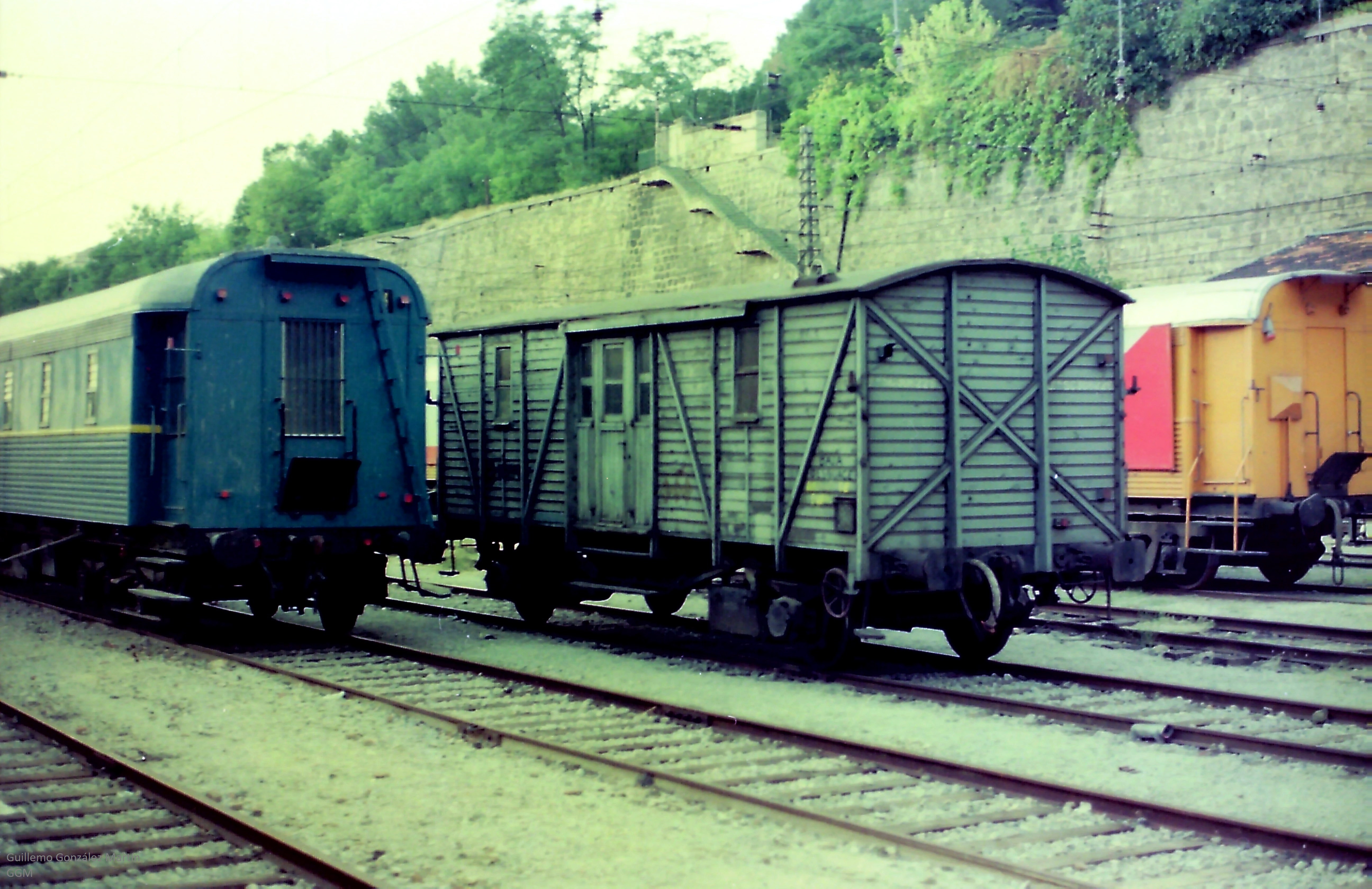

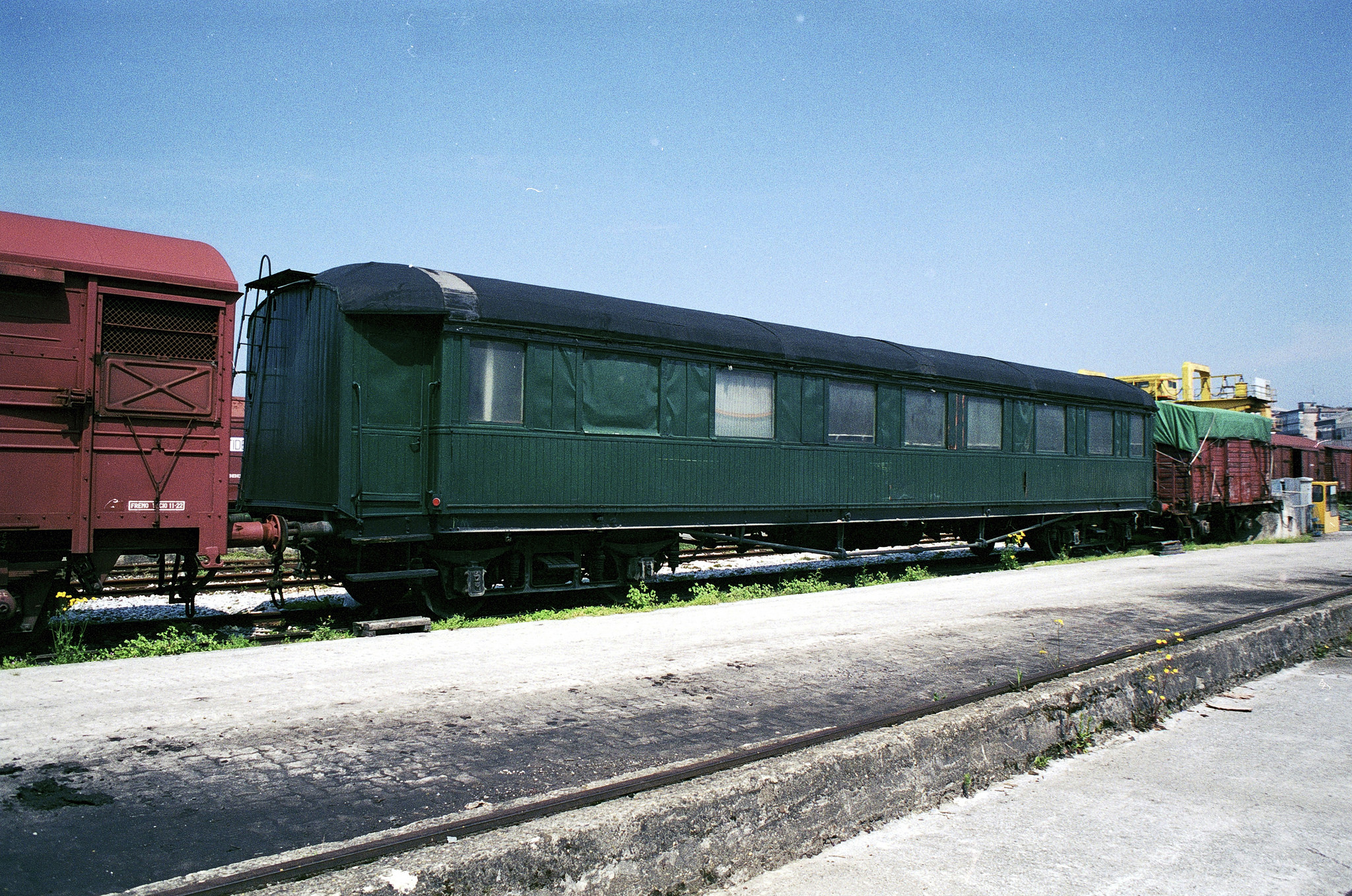

¡Buenos días!...Agradezco enormemente la ayuda y espero que poco a poco podamos ir identificando alguno de los coches. Ya que hablamos de candidatos, voy a subir el primero. La foto está tomada en Irún en 1993 y es de Luis Ignacio Alonso. Saludos. Juan.

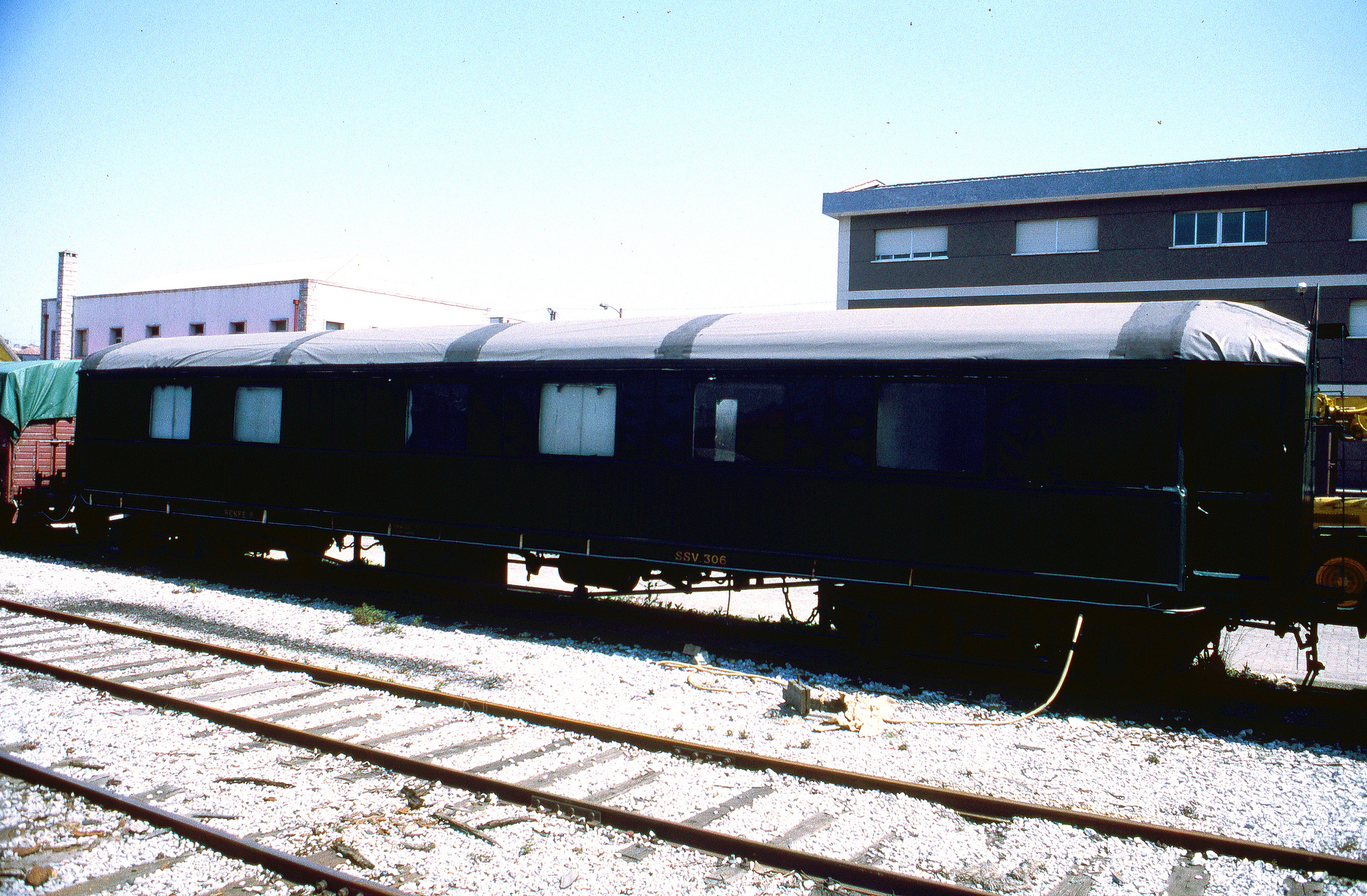

Y ahí va otro, éste si identificado pero sin más datos sobre él, es el SSV-306. La foto está también tomada en Irún en 1988 y como la anterior es de Luis Ignacio Alonso.

Mensajes: 6664
Claramente veo que es un antiguo coche costa.
Se cerraron sus balconcillos y se dotaron de 7 ventanales dando lugar a la serie BB 300.
Sobre esta última se ha construido este vehiculo.

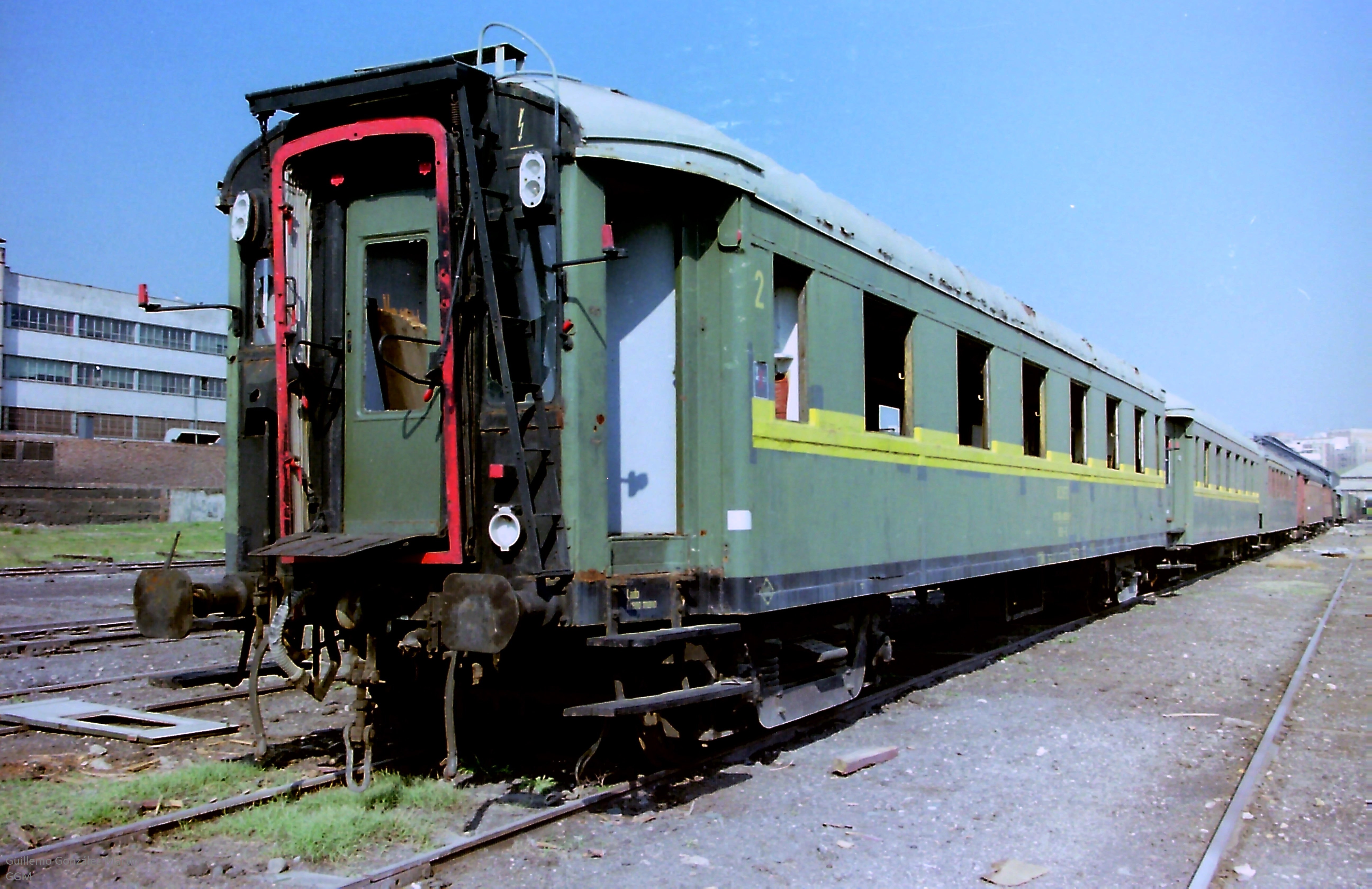

Monforte de Lemos 27 de marzo 1993.
SSV-1023 ex BB4-3352 (CC-3352)

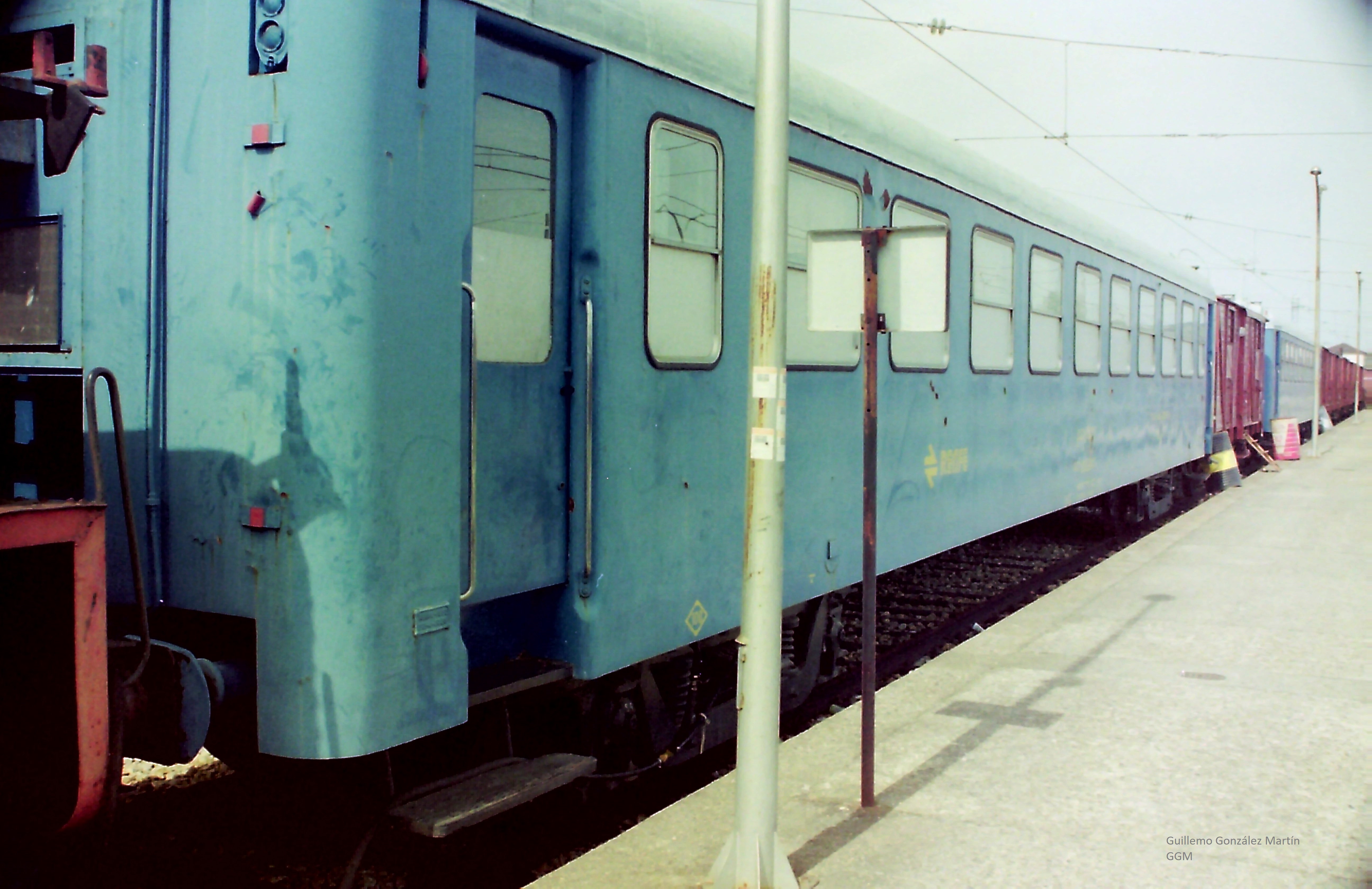

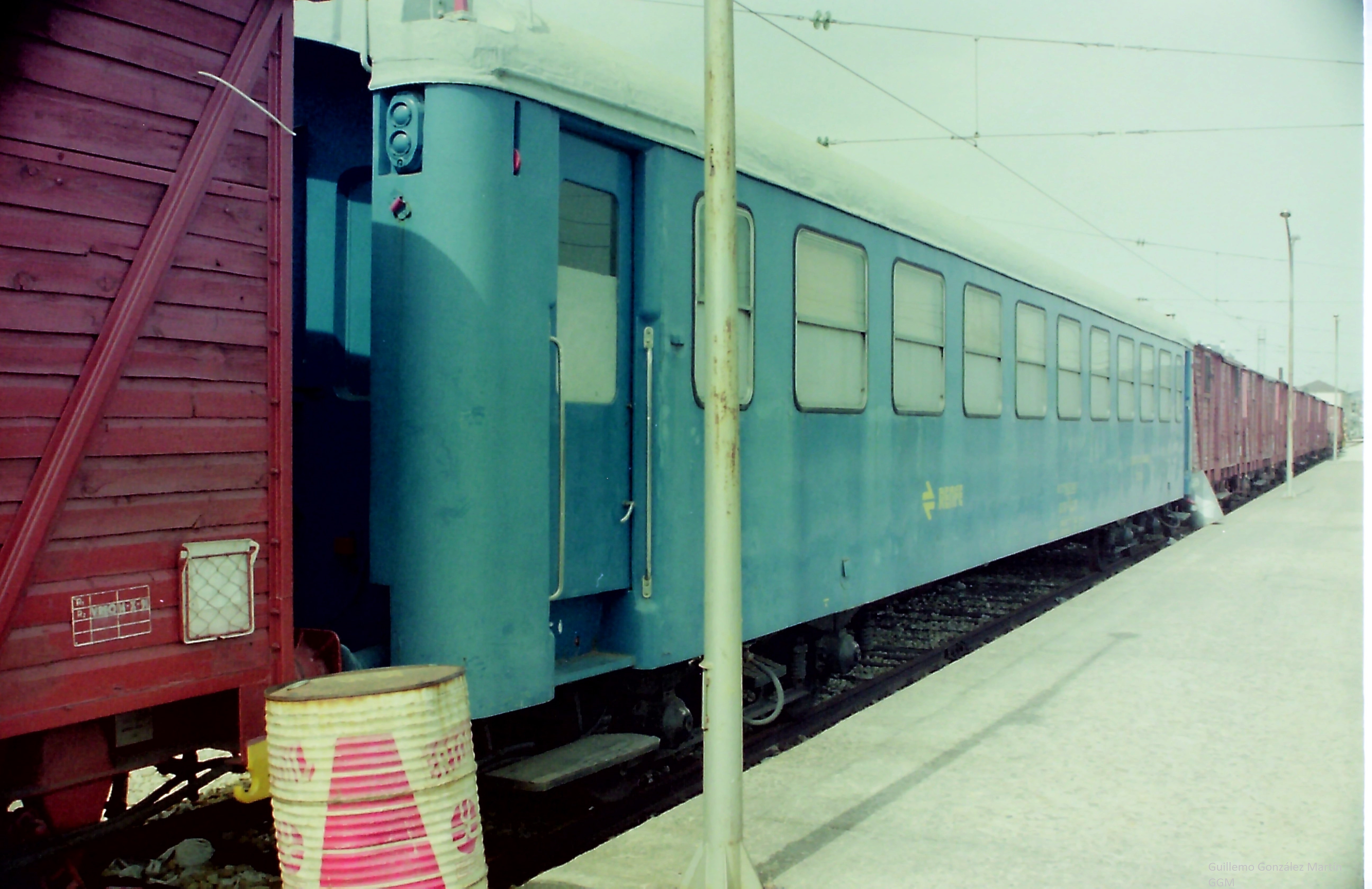

SSV-1025 ex BB4-3359 (CC-3359)

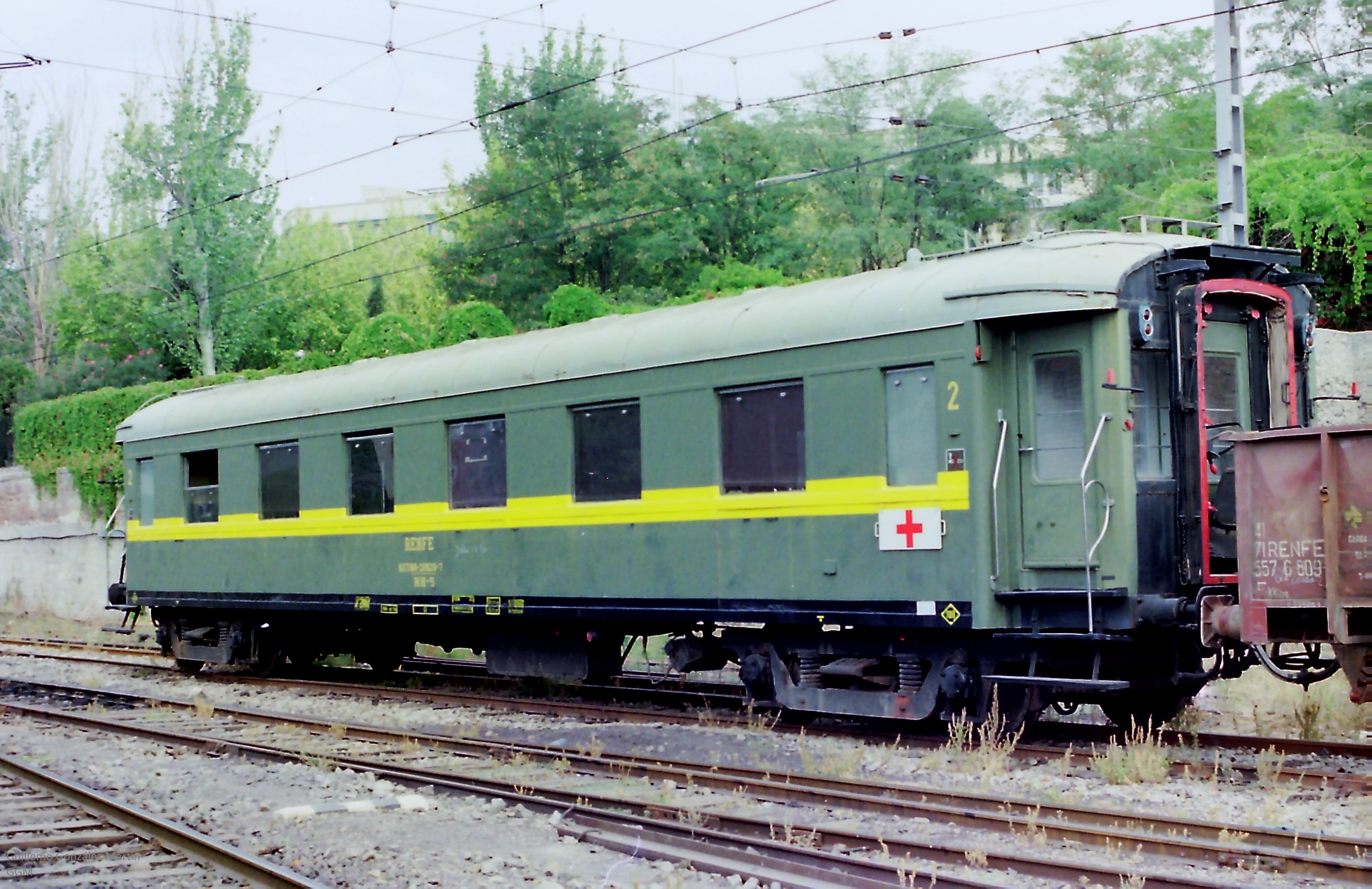

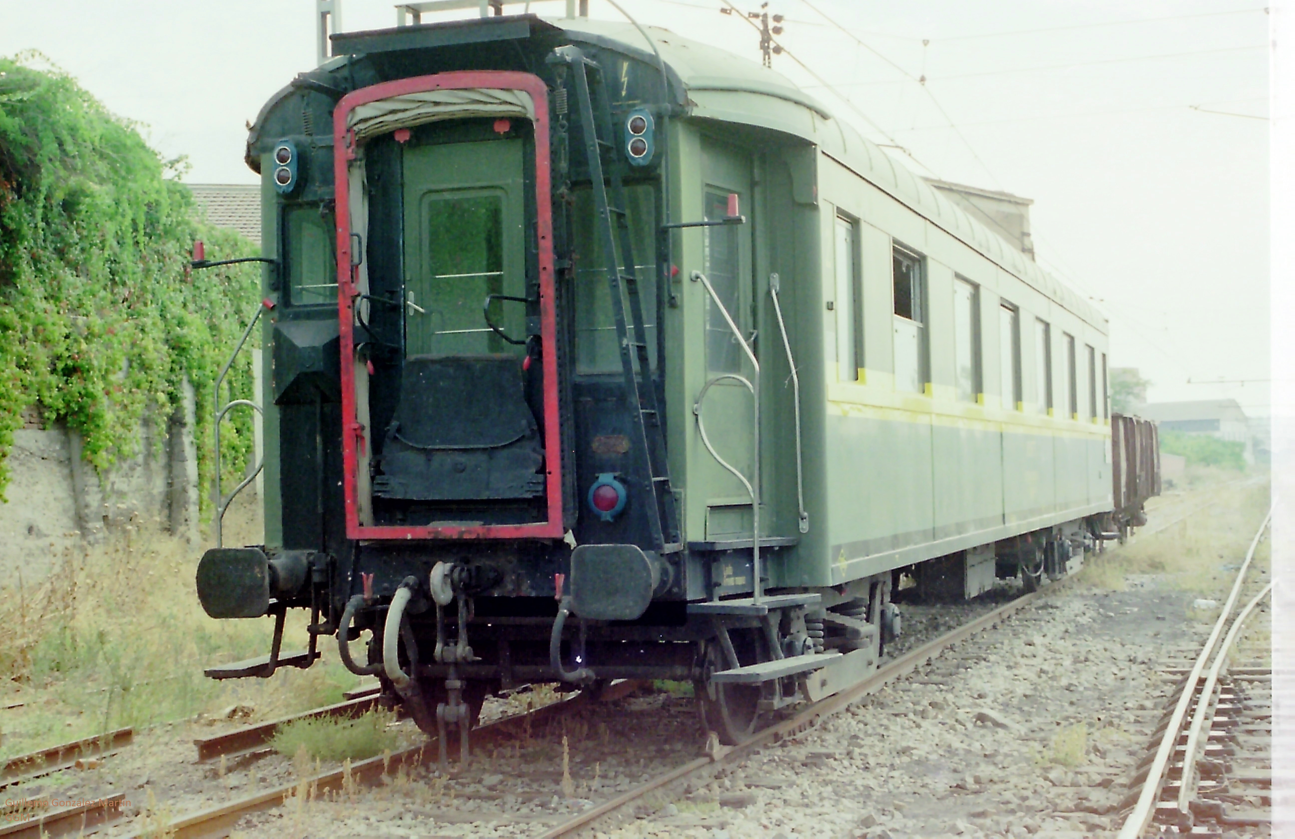

Registrado: 21 Ene 2009 13:26
Madrid Delicias Empalme 9 de octubre 1988.
HH-5 ex Norte AAfhv-1007
