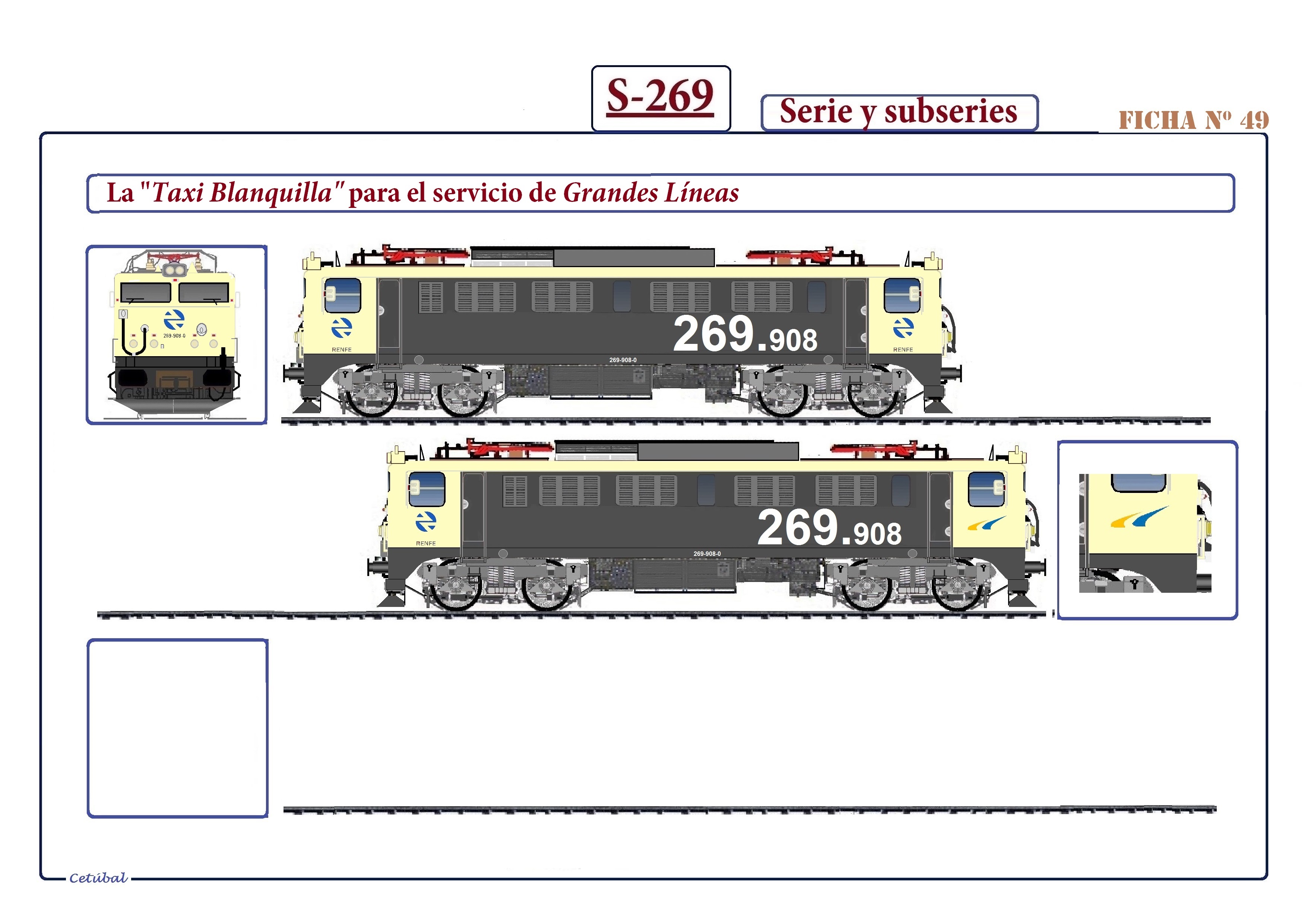

Buen set de ampliación! Ya sólo falta amarillear la 020 y la 908 :).
Saludos! ;)
Javi
No he mandado la 020 que me pides por que creo que esa librea la presento en la ficha nº 46, en el dibujo inferior, la 93 creo.
Con respecto a la 908 que me nombras ahora no tengo muy claro a que te refieres. Ten en cuenta que si un modelo coincide en varias series lo tienes especificado en la parte superior.
Hola!
La 020 quedaría como la 093, correcto. El tema es que tal y como la has representado (blanca/negra y con numeración grande) no ha circulado nunca, ni esa ni ninguna otra que yo recuerde.
En cuanto a la 269.908 (S-269 Ficha 49) sucede lo mismo. Nunca ha ido blanca/negra ni esa ni ninguna otra 900.
Saludos! ;)
Javi
Estimado compañero:
Se que me falta comprobar de donde saqué los últimos modelos de los que hablas y que afectan a la "Blanquilla" principalmente, pero te pido un favor y es que tengan un poquitín de paciencia ahora. El motivo es que, así como en la primera vuelta no lo hice, en la segunda vuelta si que he ido conservando fotos que he ido mirando y en las que me he basado para hacer los dibujos. Lo malo es que como no era de mi interés coleccionar series de fotos, sino guardarme una foto bonita y "limpia", tanto de foto como de locomotora, todas las fotos las mandé a una carpeta común que llamé "Locomotoras Eléctricas" y ..... !Uhfff¡ me he dado cuenta que casi llegan a las 6.000. Así que tendré que dedicar tiempo a eso de una vez, ahora que, para bien o para mal, lo tenemos.
Al mismo tiempo quiero seguir con las diesel por seguir avanzando, y subir las modificaciones necesarias en las eléctricas de golpe y no como un goteo contínuo come he estado haciendo hasta ahora que os puede traer locos a vosotros mismos.
Por eso, solo un poquitico de paciencia. Me concentraré en tus avisos, pues son los únicos que quedan por corregir, por ahora, pero mientras organizo lo de las fotos.
Ahora que tengo tiempo de sobra, dadas las circunstancias, me falta tiempo jajajajajajajajaja
Los seres humanoides no tenemos remedio jajajajaja
Saludos compi.
Cetúbal

CETUBAL escribió:
javierlopez escribió:
Hola!
Saludos! ;)
Javi
Estimado compañero:
Saludos compi.
Cetúbal
Jejeje, descuida. A tu ritmo y aire, faltaría más ;)! Pero eso, que estoy bastante seguro (pongamos 99.99% :)) de que no han existido ninguna de esas dos versiones que estamos comentando. Ni recuerdo haberlas visto en persona, ni en foto, ni las veo buscando ahora en flickr o google ni figuran con tales decoraciones en listadotren.
Saludos! ;)
Javi

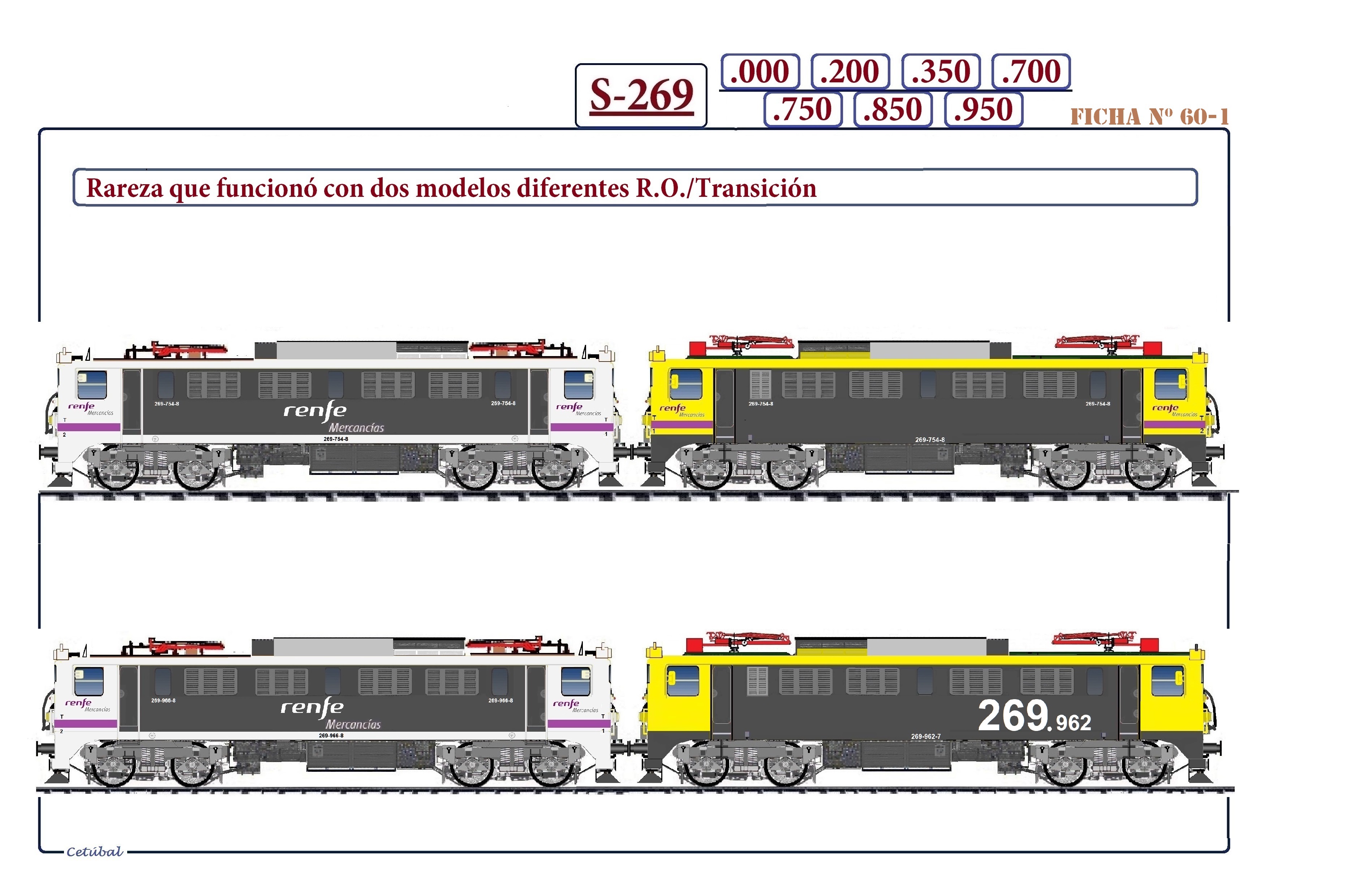

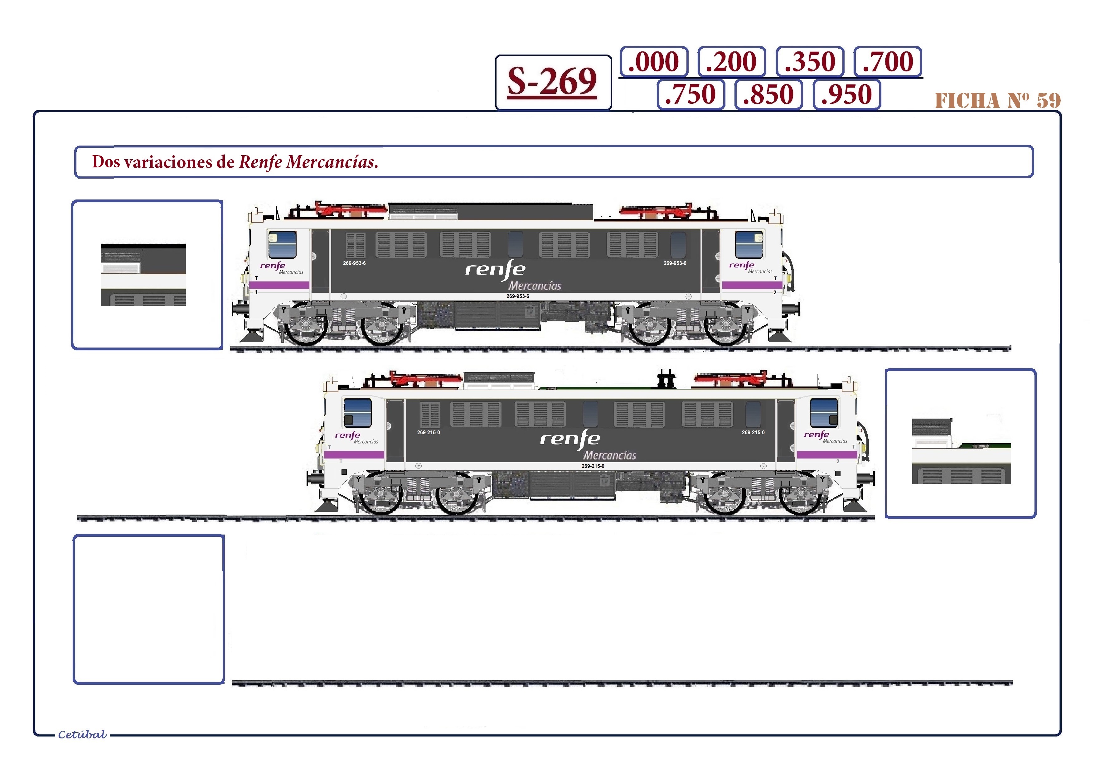

Bueno, ya subí los borradores de la 301 y he corregido tus peticiones correctas, como siempre.
Tenías razón con la 020. He encontrado la foto del error. Es una foto de una "taxi" de R.O., pero hecha bajo una luz amarillenta mezcla de la luz del atardecer con las luces del andén de la estación en que se encuentra. Con tanta luz ambiental amarillenta el color de la locomotora asemeja al blanco. Cualquier color visto con unas gafas o una luz del mismo color desaparece. Ese fue mi error y con la ansiedad (fué mi primer trabajillo las 269) no me fijé en que el bastidor no estaba pintado en blanco.
Ya me he castigado sin comer chocolate una semana.
Ahí va la ficha reformada en primer lugar.
Luego las fichas modificadas en las que les afecta el "amarillear" el color. La verdad es que por mas veo y reveo las fotos lo único que puedo decir es definir el color bajo el nombre de: "Techo blanco de habitación de consumado fumador"
Y por último otra modificación, pero esta vez por ampliación. Se trata de la 962. En una foto la he visto haciendo pareja con la 971 creo recordar, pero en Listado Trenes aparece que hizo pareja con la 966, por eso he realizado el dibujo con esta última.
Ahí van
Un fuerte abrazo

Ahora sí! Estupendas :). La 962 desde finales de 2013 a 2015 anduvo con la 966, correcto. Con anterioridad a eso, sola o en pareja según necesidades. En 2008 por ejemplo la tengo acompañando a la 965, también con la misma combinación de colores que has representado.
Saludos! ;)
Javi

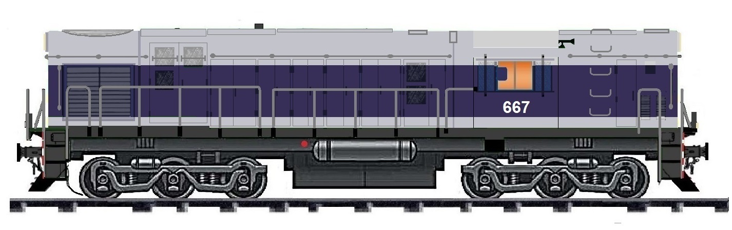

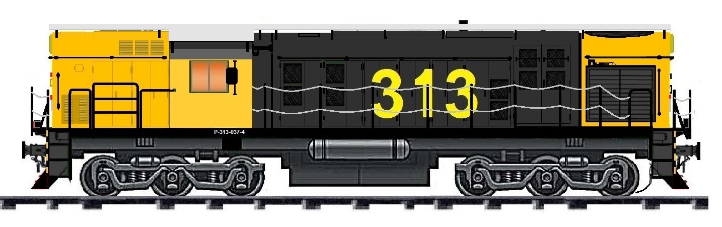

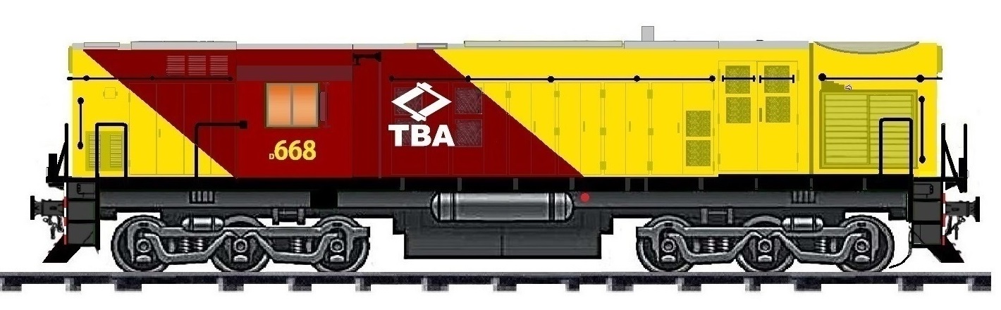

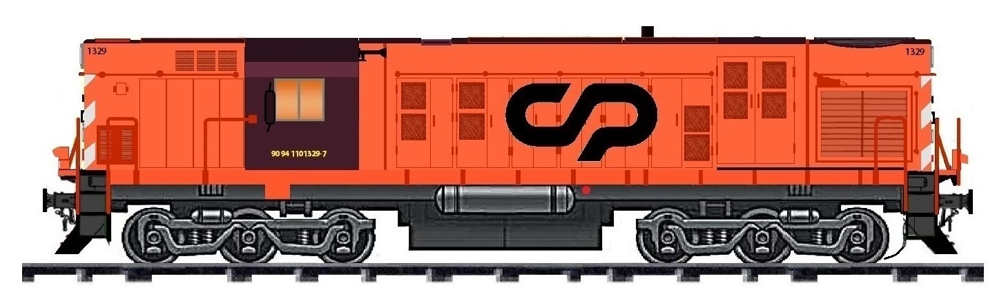

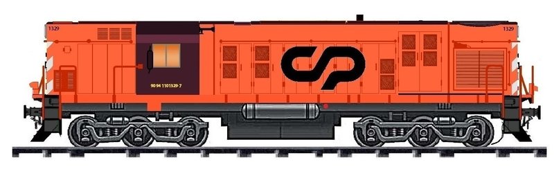

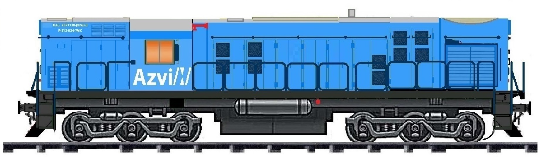

Para que veas que no me olvido de la buena gente, subo un pequeño lamín de la 1300, para que disfrutes un poco de algunas de las variedades coloridas que tuvo.
Ya llegará el resto, paciencia.
Un abrazo virtual no contaminante.
Cetúbal

Las esperaba desde hace tiempo CETUBAL, son magníficas, ¿las podrías publicar también al hilo de las ALCO? . Saludos.

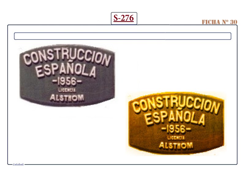

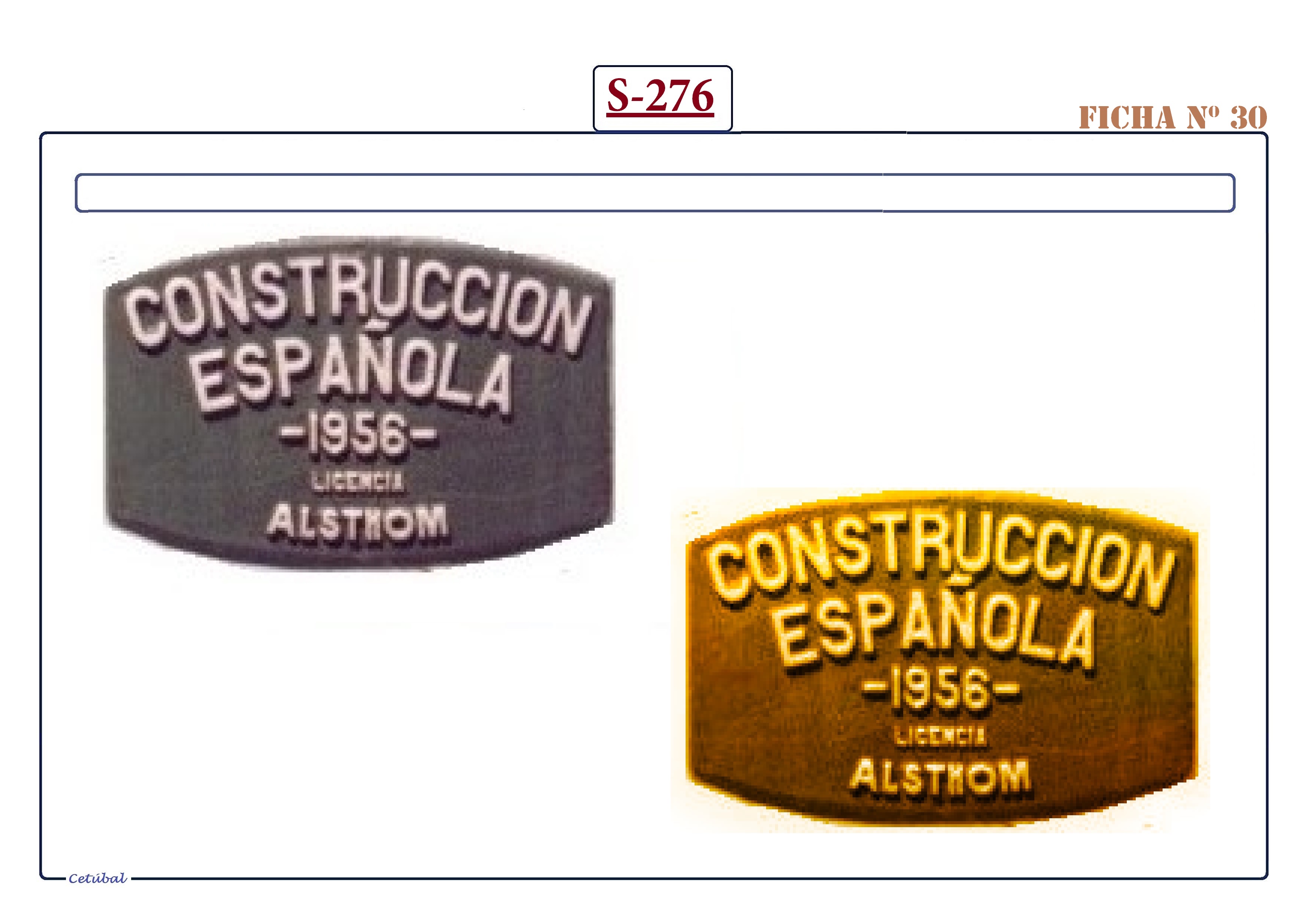

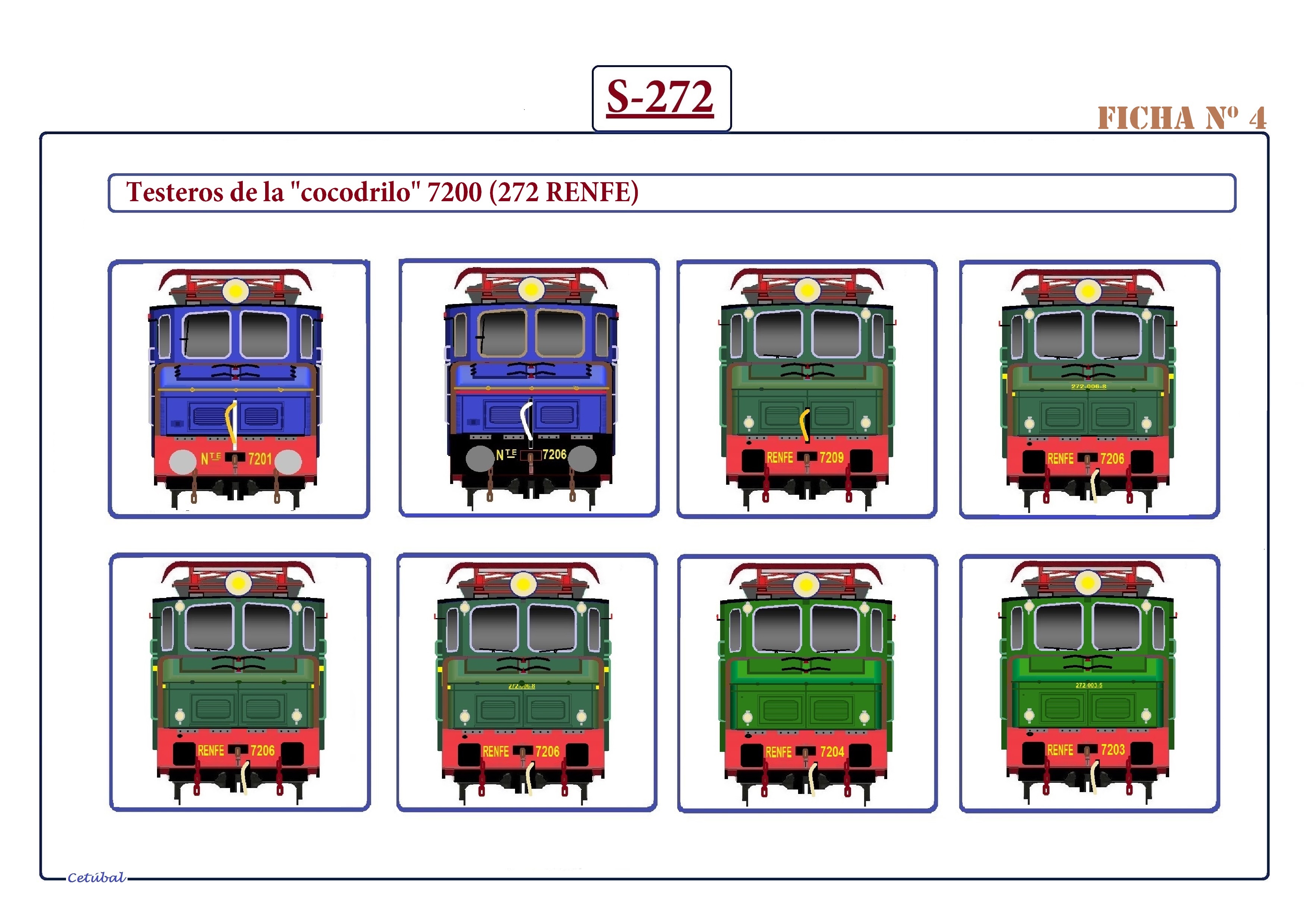

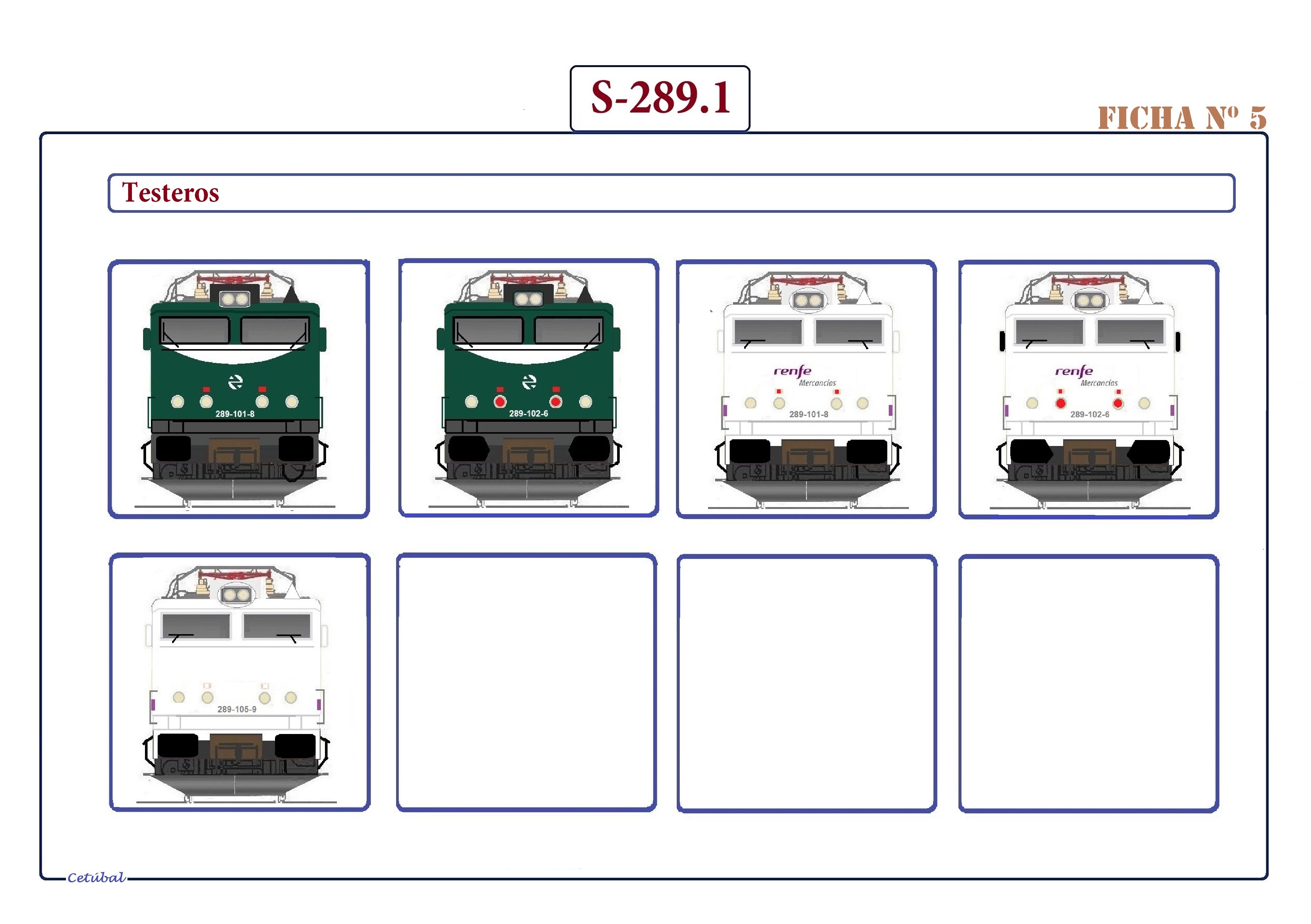

Pues tienes toda la razón del mundo compañero. Me fui haciendo un tipo de fichas, siete en concreto, según me iba surgiendo la necesidad. Después guardaba el modelo empleado borrando los dibujos pero manteniendo en número para recordar el tamaño al utilizarlo otra vez. Y ya se ha visto que se me pasó cambiarlo varias veces. Humanum errarum est.
Espero las disfrutes.
Un abrazo
CETUBAL
