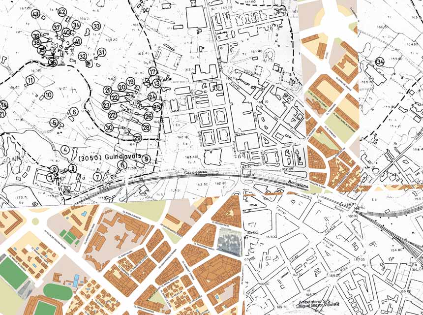

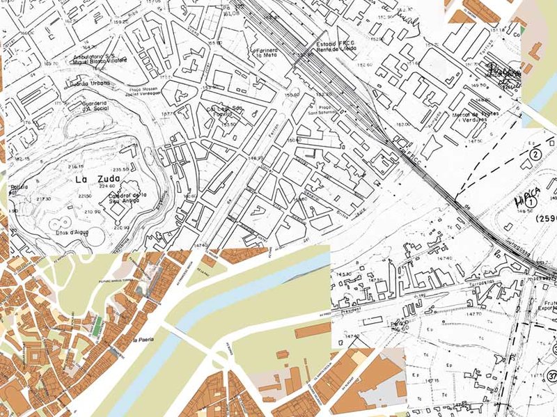

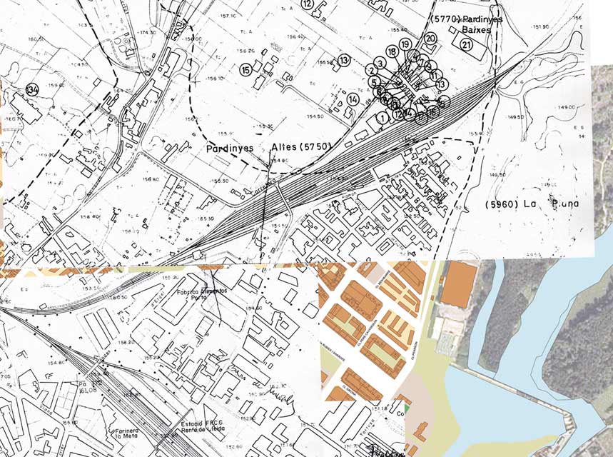

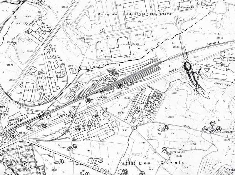

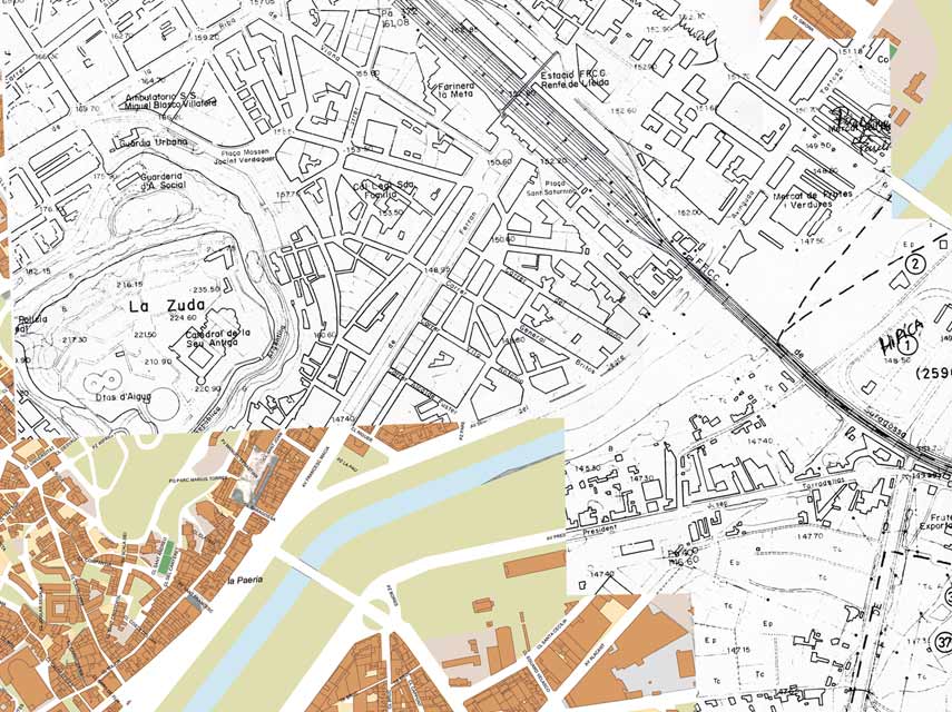

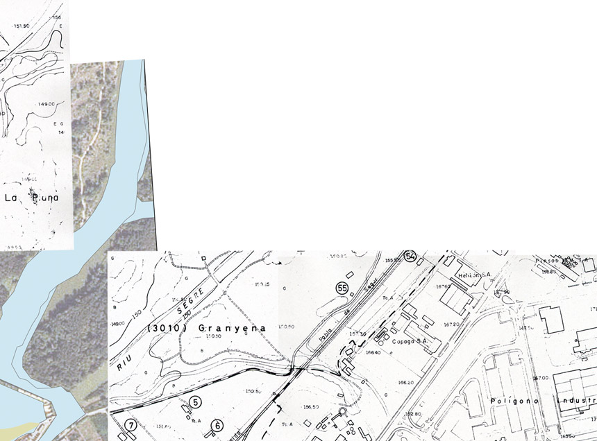

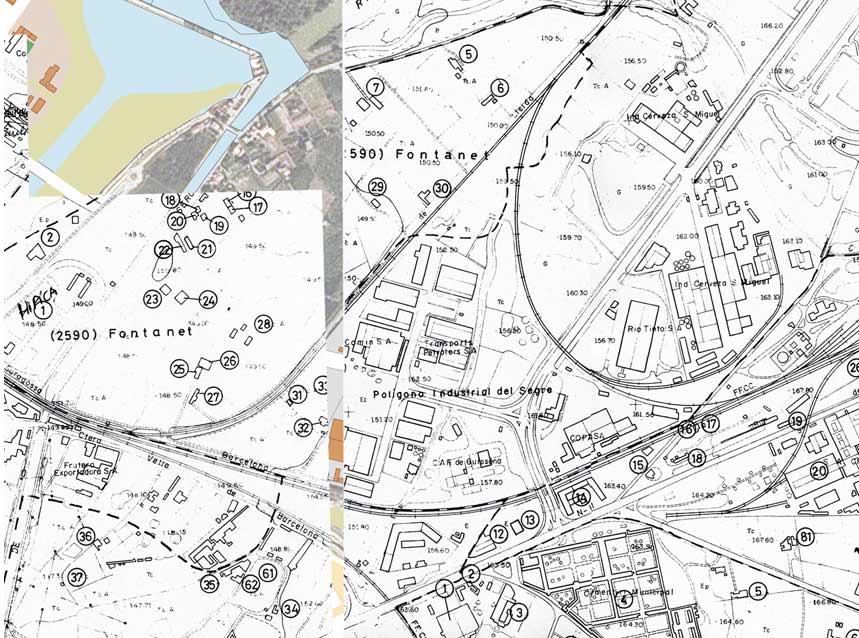

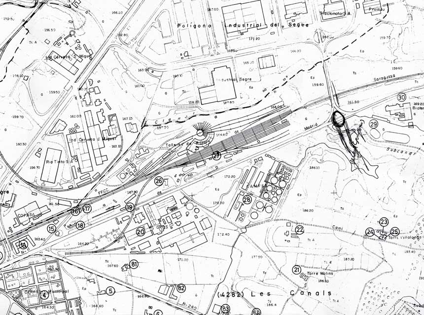

Planos catastrales de instalaciones ferroviarias de Lleida (se pueden juntar para tener un plano de conjunto). Sobre 1970
Ferrolleida
Lleida Clasificación (Recorrido)
Línea de La Pobla, Lînea de Barcelona y triángulo
Depósito vapor y estación de Pla de Vilanoveta
Estación de Lleida
Salida linea de La Pobla
Entrada estación lado Zaragoza

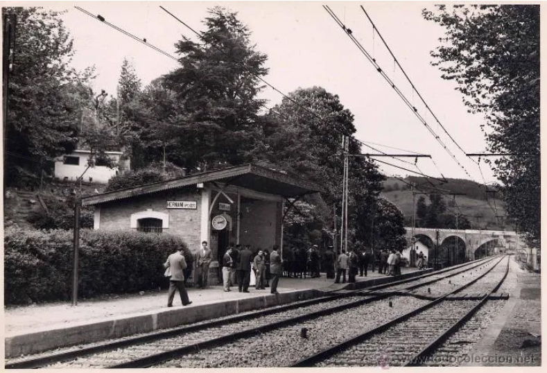

En la primera categoría, entran los apeaderos, o las instalaciones destinadas únicamente al servicio de pasajeros y, en el pasado, a servicios de pequeña paquetería de hasta 50 kilos, situados en plena vía y que no cuentan con agujas. Si están situados en vía única, disponen de un sólo andén con un pequeño refugio y una caseta pequeña para las labores imprescindibles de taquilla o intendencia, bien adosada, bien exenta. Si están situados en vía doble, suelen contar con dos andenes en vía general, o con andén central en recorridos de la periferia de las ciudades (interubanos, cercanías).
Apeadero de Hernani, de todocolección.net, en la línea Madrid-Irún/Hendaya:

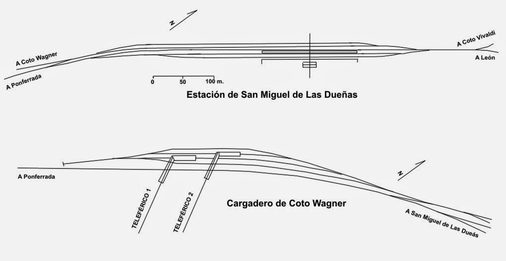

Simplemente quería matizar que el plano de la estación de San Miguel de las Dueñas y del cargadero del Coto Wagner, fue realizado por mi para su publicación en el número 24 de la revista ASVAFER, que por cierto se puede consultar en la pagina web de Asvafer, y que mi nombre no es Pedro Quintana sino Pedro Pintado Quintana.

Mensajes: 3328
Corregido. Gracias a ti.

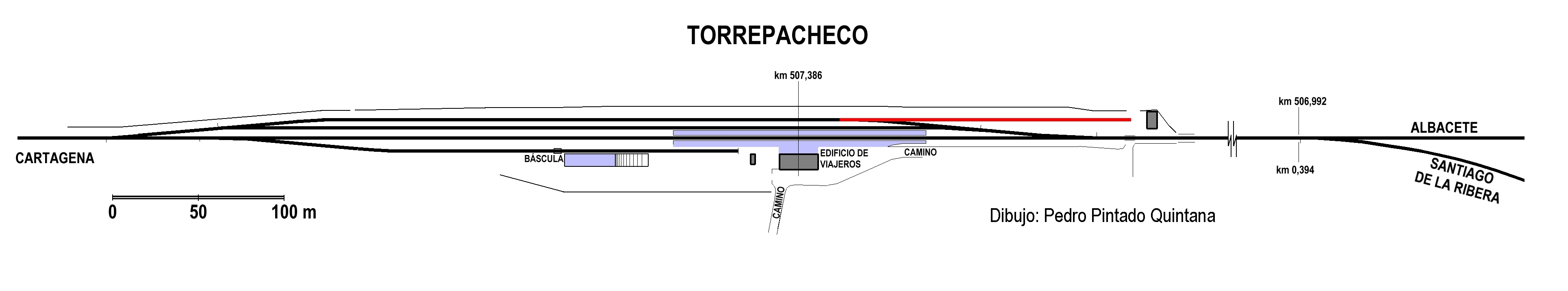

Buenas cotilleando por el google maps, he visto ese tramo de via en la estación de Torre pacheco, en la línea Cartagena-Murcia, tengo el plano de la estación de los años 80 y no aparece, alguien sabe o tiene información de cual era su uso, no he visto por internet ninguna información, ni de si era un ramal a la fabrica frente a la estación. Alguien tiene algún plano donde aparezca?
Mensajes: 15
Registrado: 13 Jun 2013 22:12
Supongo que la vía por la que preguntas y que yo desconocía, era una prolongación de la tercera vía de apartado que se montaría para apartar material o para carga y descarga aunque la estación tenía muelle.
He dibujado la vía en rojo para que se vea lo que pienso que pudo ser. El resto del dibujo es el plano que publicamos en la Revista de Historia Ferroviaria cuando describimos la línea de Torrepacheco a Los Alcázares.
Desde luego si alguien sabe algo más que lo diga.
Pedro Pintado

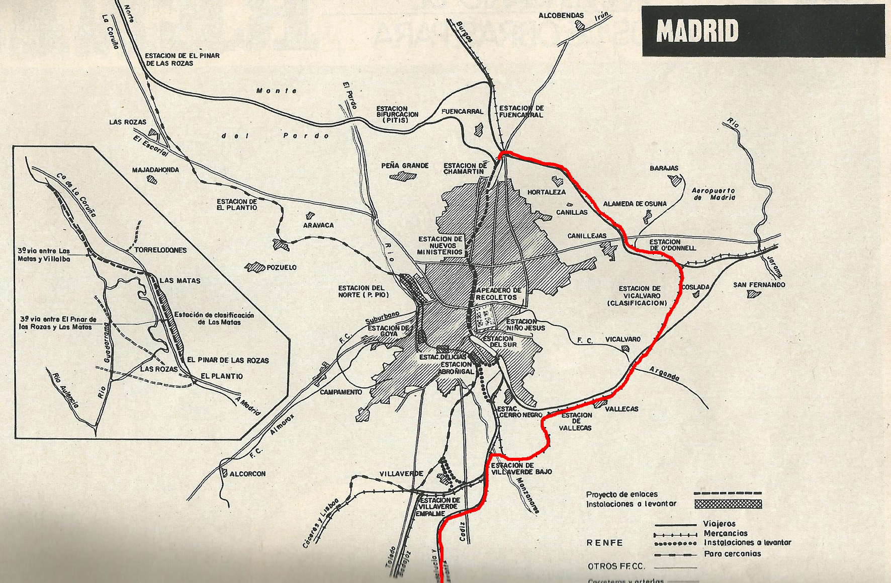

Mensajes: 1119
Registrado: 17 Ago 2010 17:11
Buenos días:
He encontrado en este hilo un mapa con las vías de circunvalación de Madrid.
El tren parte de Madrid - Chamartín.
¿Podéis decirme las estaciones que recorre el tren por la línea roja?
¡Muchas gracias por vuestra atención!
Saludos. Michael.
¿Qué estaciones recorre este tren?
