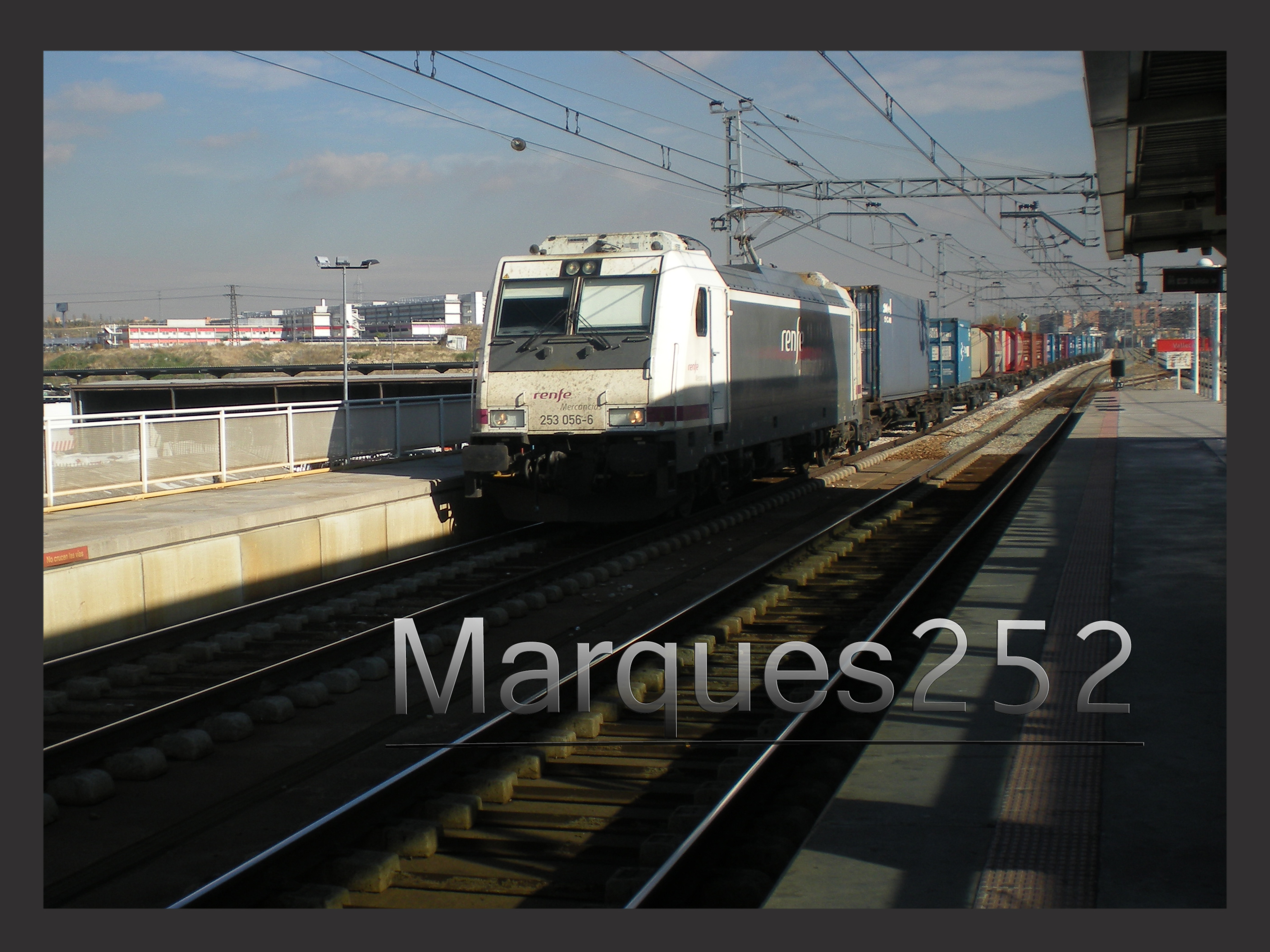

Renfe 253.080-6 por Adrian Cot, en Flickr
