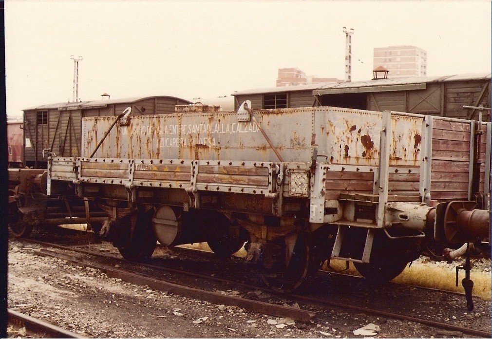

Respecto a estos vagones M.151mil, de los que no ha salido ninguna foto aqui, algo puedo añadir: si hay foto!, al menos de un ejemplar "camuflado", y seguramente habrá más fotos, lo que pasa que por su "camuflaje" posiblemente ni siquiera los autores de las mismas lo sepan; para documeentar ese extremo, ver las dos fotos que adjunto, realizadas en Miranda por mi amigo David Montón en 1985, del vagón M.151013 "camuflado" como R.948 S.T.; y lanzo la siguiente hipótesis: ¿es posible que los vagones de esa serie M.151mil fuesen la mayoría reconvertidos a cisternas R.900?, porque viendo alguna foto de algún cisterna de estos, yo los veo idénticos, pudiendo ser que asimismo procediesen de estas plataformas.....
A ver si Javier puede aportar alguna luz sobre esa hipótesis....

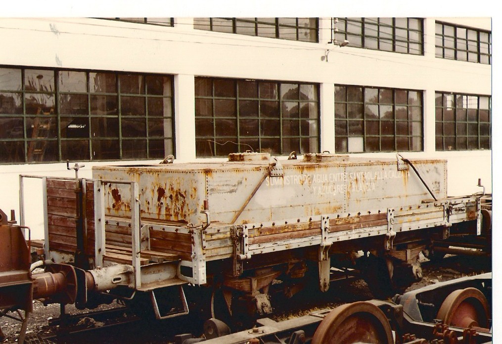

Mensajes: 38774

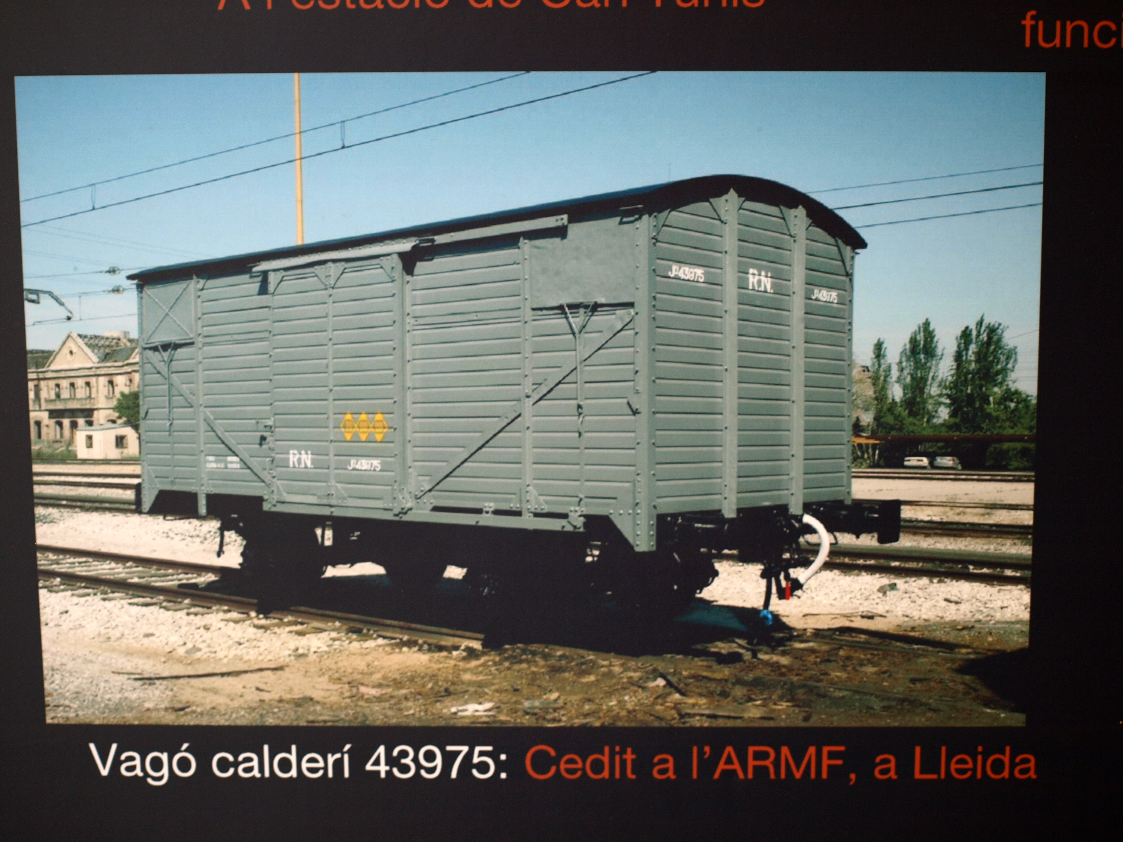

Vagon-calderin JFV 43975.
Foto: Museo Vilanova
Mensajes: 7084
Este vagón no ha sido nunca Calderín. En ese vagón se le instaló un filtro del aceite refrigerante de las subestaciones.

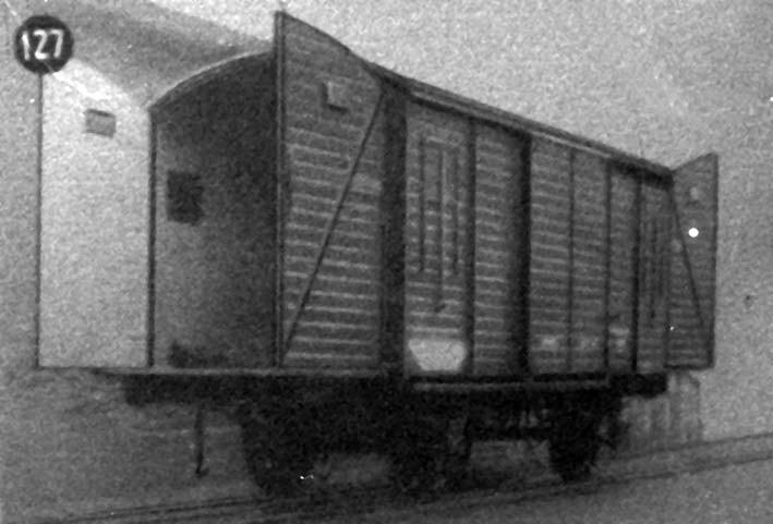

Otra imagen, tambien de poca calidad lamentablemente, de un JA, con las puertas abiertas en ambos testeros. Como se aprecia, en origen estaban interiormente pintados de color claro y, lo que me parece más interesante, tenían ventanas laterales que parece luego le fueron eliminadas. La foto es de fábrica, ya que procede de un catálogo de la asociación española de constructores de vagones.
Saludos:
Javier.-

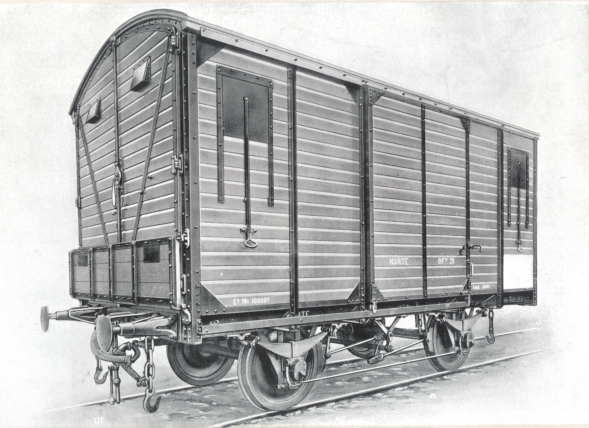

Un dibujo de catalogo posiblemente del mismo vagón de Norte
Mensajes: 739
Registrado: 01 Ago 2008 16:50
Es precioso, Simao, gracias por subirlo (seguro que a Javier también le va a gustar un poquito, je, je).
Un saludo cordial.

Sí que es preciosa la imagen y muchas gracias por postearla. Me encanta.
Creo recordar que es de un catálogo CAF de los años 30. Corregidme si me equivoco, porque viendo el escaneo no recordaba que las de este catálogo fuean tan buenas, o al menos en el ejemplar que manejo. Lo repasaré, en cualquier caso, porque recuerdo que hay en él más fotos que pueden ser de interés para estos hilos.

Tampoco yo había caído en que han habido portacoches de Norte. Además al recuperar esta imagen y compararla con alguna posteada en mensajes anteriores de este hilo viewtopic.php?p=179539#p179539, parece que queda claro que al menos alguno de los JA 11000 que pasan a Renfe y llegan hasta bastante tarde, eran estos Norte y no los MZA de los que se había hablado. De hecho para justificar sus diferencias había elaborado una teoría que parece no era muy acertadada. Como siempre, la explicación más sencilla va a resultar la correcta.
Hay que repasar listados y ver como queda la cosa.

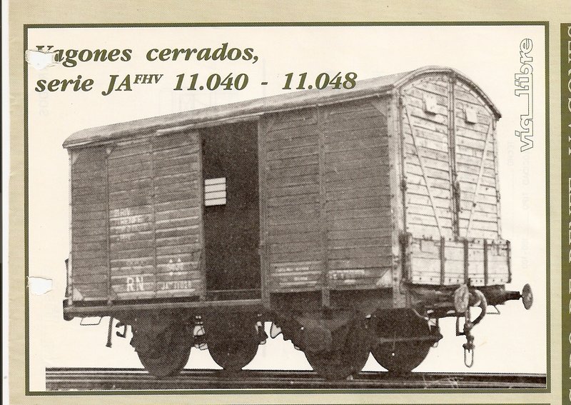

He localizado otros dos cerrados JA para automóviles que no tenía anotados, los Oeste Egtvc 510 y 511. Ambos fueron matriculados en Renfe
Egtvc 510 y 511, Renfe JAiv 3742 y 3743, La Material 1924, tara 9560, CM 12 Tm, batalla 3200 mm, long entre topes 7340 mm.

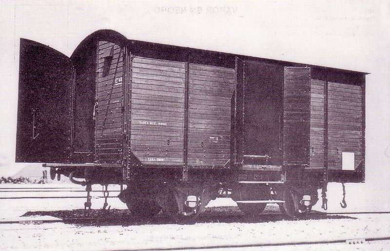

El MZA E 43 (o 48) pero en cualquier caso de la última subserie, posteriores Renfe JAfv 11040 a 11048.
Uno de los O de Norte, de subserie no identificada. Comprobando la fuente de la imagen, se evidencia que era Norte y no MZA como había presumido sin haber comprobado este extremo como hubiera debido hacer. Comoquiera que las puertas de los testeros parecen más estrechas que en el modelo que sigue, pudiera ser de la subserie Ofv 71 a 120 Miravalles 1922, Renfe Jfv 45585 a 45589, que era la que las tenía más pequeñas.
El Norte OFv 21, el primero de la subserie Ofv 21 a 70, Beasain 1912, Renfe Jfv 45579 a 45584, que eran los de puertas más anchas.
