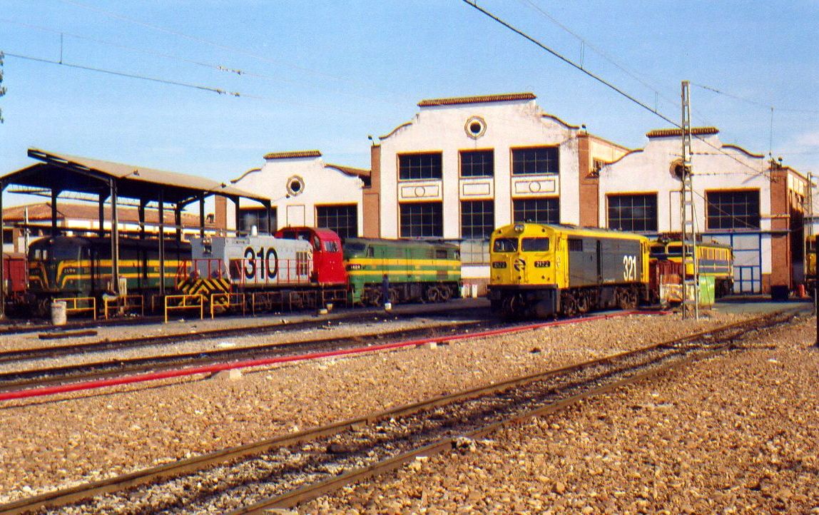

ALCOS en los talleres de SEVILLA S.J. Año 1990.
Dedicada a los compañeros de este foro: pistolero,Ganz,tramman Galper,GM333,indaltrensa,cojosoft,fesubma,fernandocordoba y morales. Saludos.

Muchas gracias por la dedicatoria de una fotografía tan espectacular y gráfica como ésta, a mi el depósito de Sevilla Santa Justa me encanta con este ambiente :) .
Saludos, Ganz.

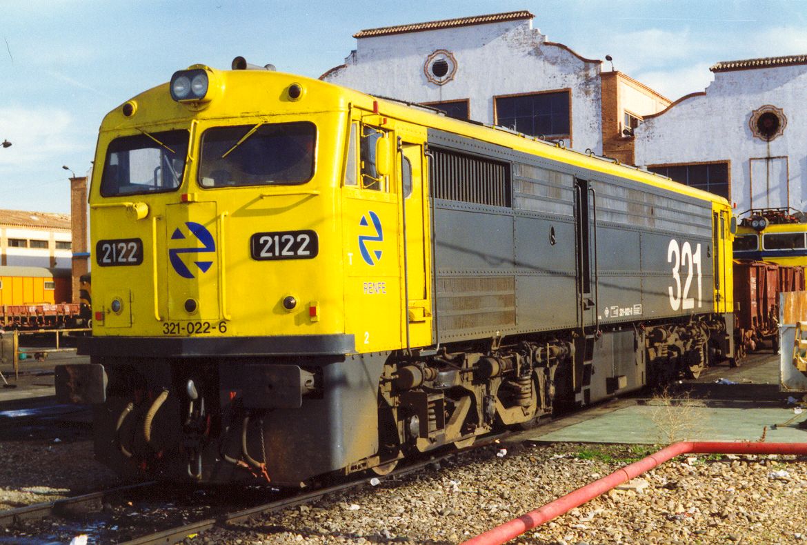

Una de las primeras 2100 en recibir los nuevos colores de la UN. de TRACCIÓN, fué la 2122, que pude fotografiar a las puertas de los talleres de SEVILLA-STA.JUSTA en el año 1990. Saludos.

Uff... :shock: gracias pacheco por esa maravilla. No sé qué tendrán las ALCO en decoración Tracción que me encantan, y la que más la 321.
Saludos, Ganz.

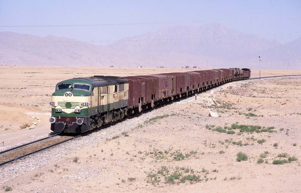

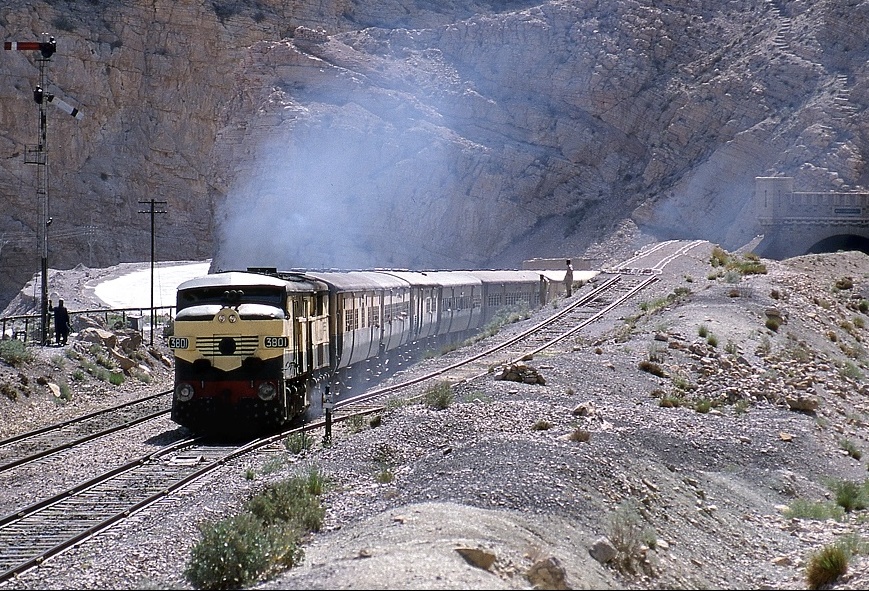

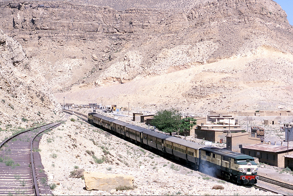

ALCOS en PAKISTAN. Fotos de Saud Lodhi. Salu2.
Nota 21 Sep 2011 11:10
Mensajes: 398
Ubicación: Linares
Registrado: 15 Nov 2008 13:29
Es curiosa la via de la derecha de la última foto, parece una via para descargar por gravedad o casi me atreveria a decir que es una via enarenada.

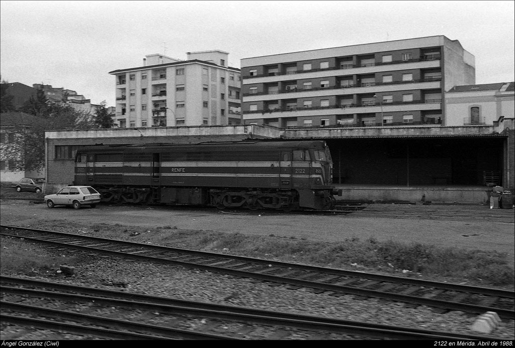

Después de la cacería lisboeta, no iba a guardar la cámara hasta llegar a casa. Había que liquidar el último carrete, así que vino bien la presencia de la 2122 en Mérida para "afotarla". Abril de 1988.
2122 en Mérida. Abril de 1988.
