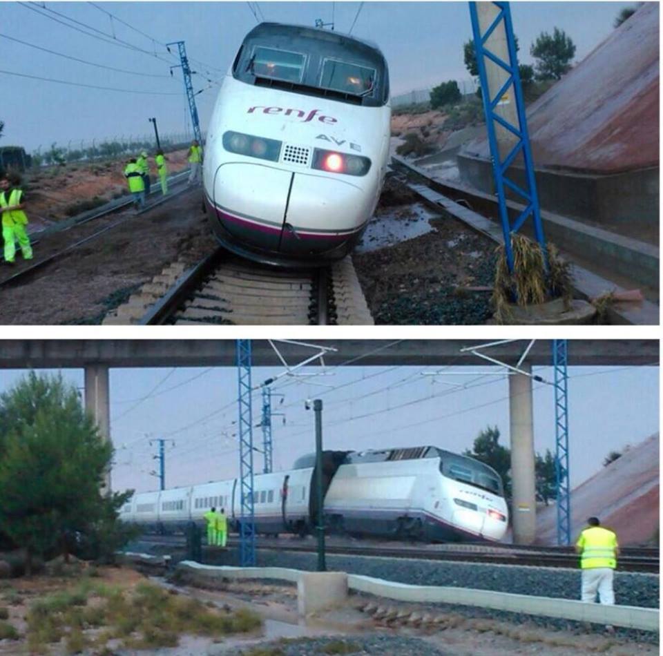

Accidente/Descarrilamiento AVE en Almansa, según el tweet SIN HERIDOS.
https://twitter.com/AlmansaEmerg/status ... 36/photo/1
Si alguien tiene más información...

No iria a mucha velocidad sino hubiera pasado algo grave

Es un AVE Madrid-Cuenca-Alicante, a la altura de la localidad de Alpera.

http://masquealba.com/noticias/noticias-de-albacete/13379-descarrila-un-tren-con-220-pasajeros-en-alpera.html
Como se puede observar, el descarrilamiento se ha producido por las fuertes lluvias acontecidas hoy en esa zona.

Hola, buenos días.
Lo de siempre, tenemos un ferrocarril de secano. En cuanto llueve tenemos problemas.
Por lo visto en las fotografías el tren no ha llegado a descarrilar, están todas sus ruedas sobre los carriles.
Ya lo decía un viejo ferroviario: "el tren circula hasta por una caña"
Saludicos.
José Manuel.

Podría decirse que la vía y el balasto (debido a la lluvia) han movido al tren ya que este no ha descarrilado

Resulta que el tramo donde se produjo el accidente forma parte de la Variante de Alpera. Una variante puesta en servicio hace menos de diez años

La verdad es que sí, supuestamente estas líneas deberían estar más preparadas, aunque puestos a hacer mejoras yo pondría al menos a algún responsable directo de circulación en alguna estación, al menos como elemento de seguridad para cubrir otro tipo de fallos. Sin embargo también hay que tener en cuenta que la línea de Alcázar no soporta esas velocidades, que deberían reducirse en casos de meteorología adversa como este.

Resulta que la linea convencional cuya infraestructura tiene mas de 100 años, también sufrió los efectos de la tormenta.

buenas tardes, yo lo acabo de ver en la tv que tratan de levantar la locomotora, menos mal que no ubo victimas.
al parecer el ave iva a poca velocidad por lo que pudo aver sido peor...dichoso el mal temporal.

Al ver la fotografía frontal de la tractora inclinada, he podido ver donde ha podido estar el problema. Existe una cuneta de cierta importancia en ese mismo lado. Al llegar al paso superior bajo el que ha sucedido el hecho, se estrecha por lo que hay menos capacidad de desagüe. La ingente cantidad de agua caída acabó en la cuneta pero al llegar al paso inferior y ser más estrecha se desbordó e invadió la zona de vía, arrastrando el balasto y dejando en el aire la vía. Es un error de diseño.
Ojo, ha llovido mucho, y quizás, aunque no hubiese ese estrechamiento también el agua hubiese invadido la vía, pero creo que con consecuencias menos graves. Vease la otra imagen, la del otro lateral de la vía que está también afectado, pero muchísimo menos.
Algún técnico debería explicar qué es lo que han hecho en esa variante y si hay más puntos como este.

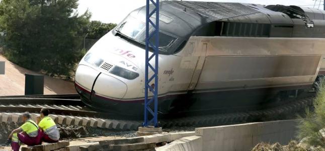

Más noticias acerca del accidente del AVE en ALPERA.
http://www.diarioinformacion.com/alican ... 21274.html
Foto: MANU/EFE
