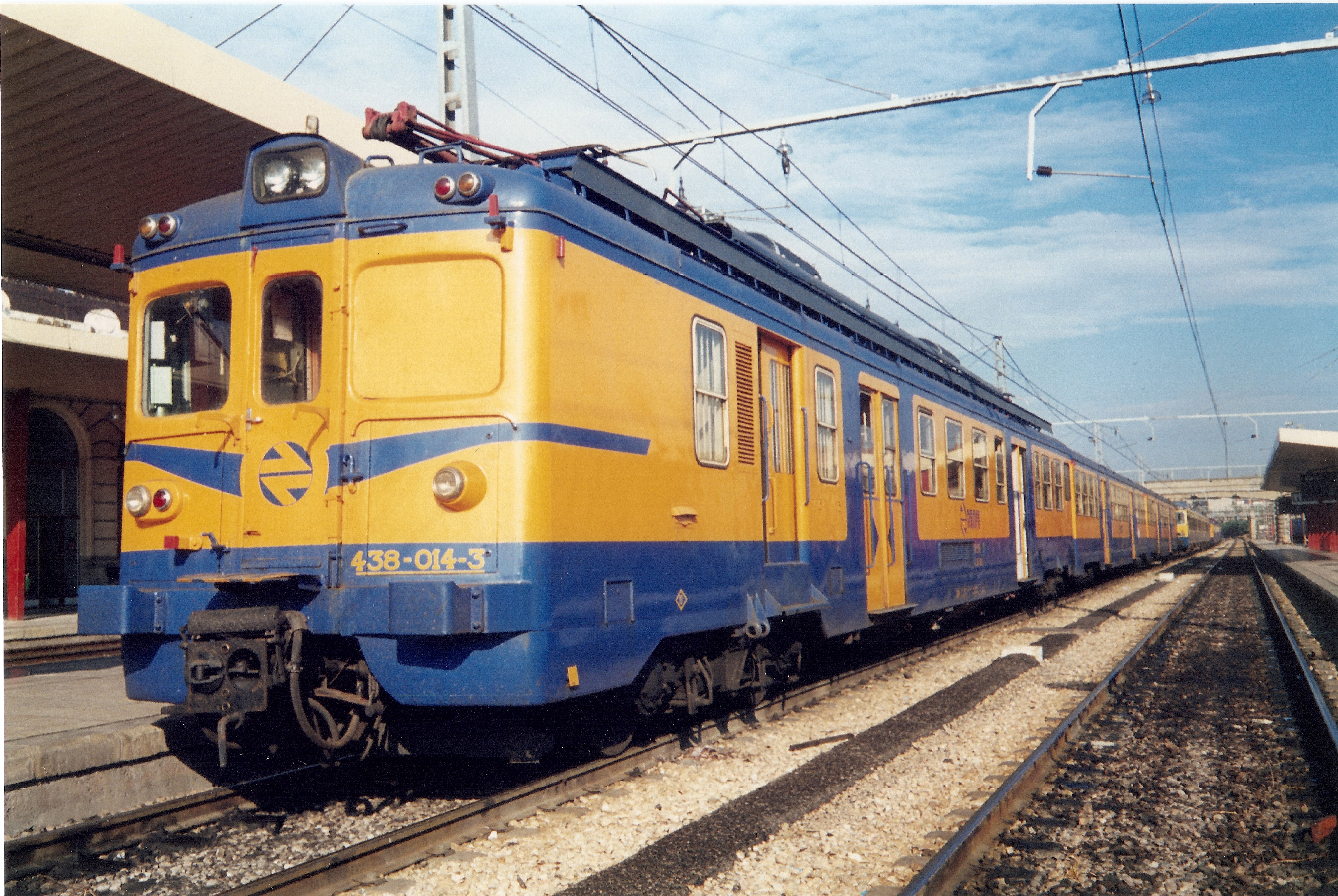

La 438-014 en Lleida, esperando servicio, ya con el faro de doble óptica que equiparon las últimas unidades en servicio. Otro material que
tenía "en casa" a diario y que desapareció para siempre. Para mí, en el apartado de unidades eléctricas eran mis favoritas. Saludos.

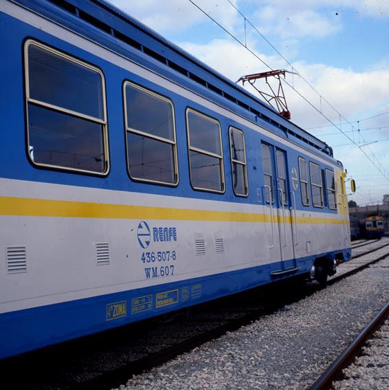

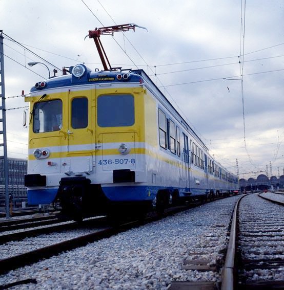

Esta otra, la 436-507 con la decoración experimental que se aplicó a muy pocas unidades y se conoce con el apodo de "payasa".
Una evocadora época, gracias por compartir estas geniales fotos.

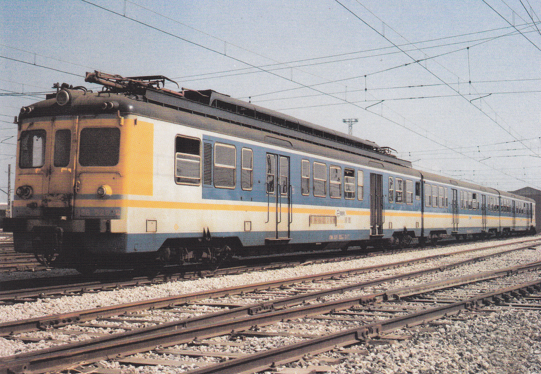

Nota 05 May 2013 17:13
Mensajes: 38774
La 436-507 en CHAMARTIN, con un esquema de pintura que no prosperó.
Foto: RENFE
Foto: RENFE

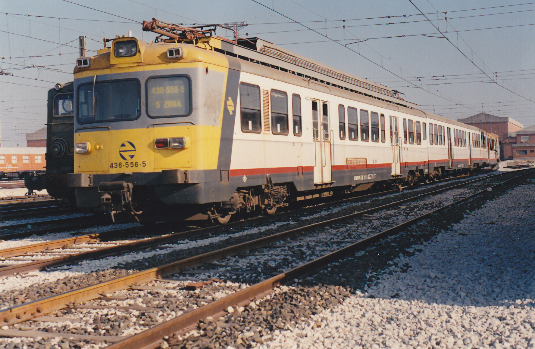

Tambien la 436-556 recibió un decoración similar a las de las 435 "reformadas" que despues tampoco tuvo continuidad en el resto de la serie, es de suponer que para no confundirla con las 435.
436-529-2 CAN TUNIS, Junio 1985.
Foto: Moises Martinez. Eurofer
Nota 05 May 2013 18:34
Mensajes: 38774
436-556-5 (Ex WM 556) construida por MACOSA en 1963 y reformada en los talleres de Miró Reig de Alcoy en 1987.
Foto: Colección PACHECO
Por lo visto esa unidad ha salido ardiendo :?
Nota 05 May 2013 19:49
Mensajes: 425
Registrado: 26 Jun 2011 10:00
Esta unidad se incendió en Sabadell creo que en 1989, iba acoplada a la 436-531 cuyos remolques quedaron literalmente achicharrados, pero a ésta sólo le afectó a la parte delantera del WRCD. Saludos.

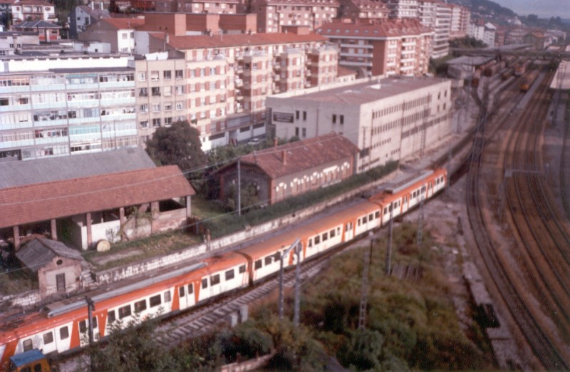

Con un esquema de pintura que no pudo ser.
Foto: Ignacio Martin

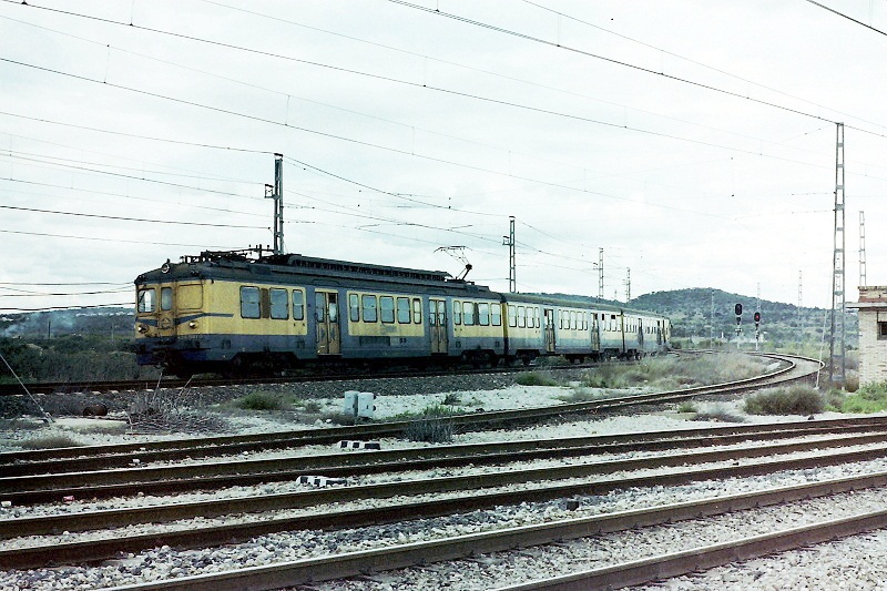

Nota 11 May 2013 18:19
Mensajes: 38774
"Suiza" sin identificar efectuando su entrada en la estación de SANT VICENÇ DE CALDERS. Año 1987.
Autor no identificado

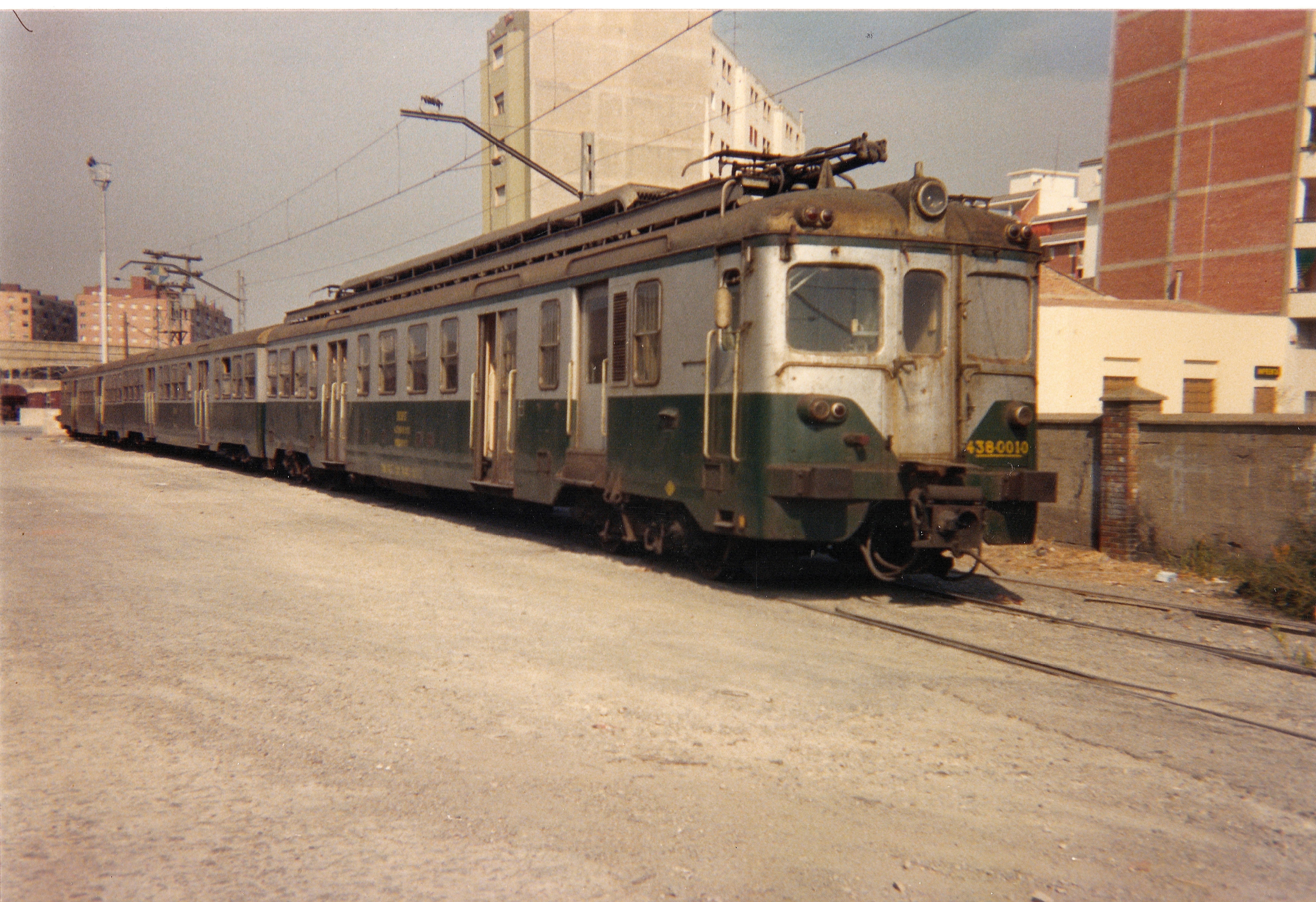

La 436-045 lucía al sol en Lleida el 1-12-90, creo que fué la última en colores originales que circuló por la 5ª zona, la 436-053 ya estaba
apartada en Zaragoza y la 438-030 creo que también lo estaba en Can Tunis. Saludos.

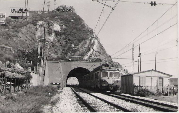

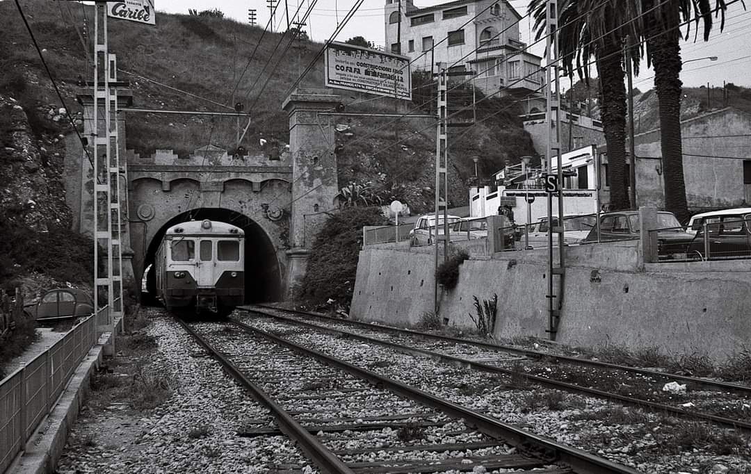

El primer tunel ferroviario peninsular.
Montgat 6-6-1974.
Foto : Jordi Escudé
Negativo Negrapan 21, Museo Vasco del Ferrocarril.

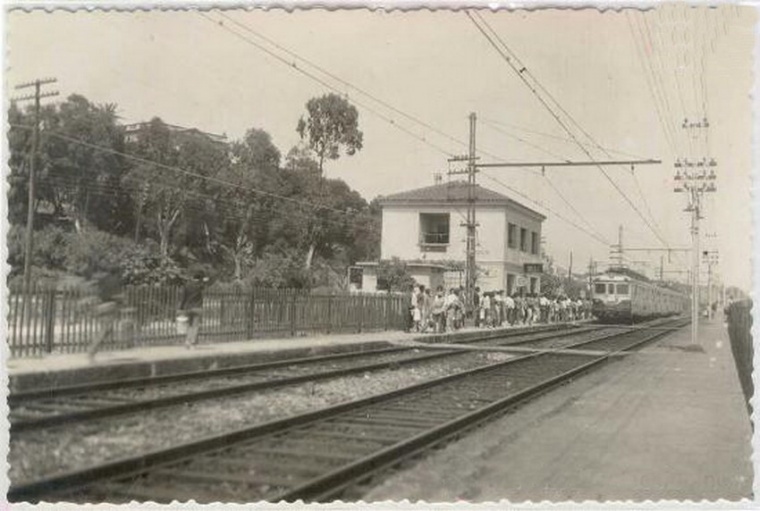

Otra más tomada en el apeadero de MONSOLIS muy cerca de la estación de MONTGAT. Años 70. Saludos
Autor no identificado. cortesia julio252

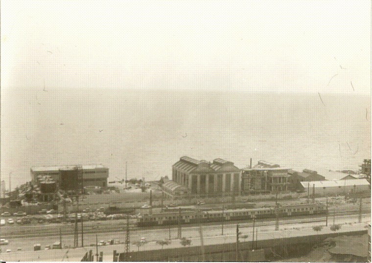

Mensajes: 38774
MONTGAT. Años 70.
Autor no identificado. Foto cortesia julio252
