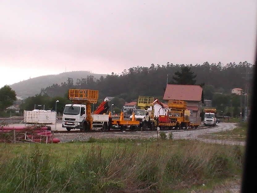

Se esta realizando, pero debido a que hay que compaginar la circulación de trenes de día, sólo se esta trabajado de noche en ele montaje de la catenaría.
Material para la instalación de catenaria en la Estación de Meirama Picardel. Es el que esta trabajando en la electrificación Coruña Santiago
