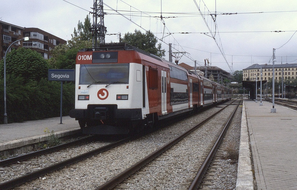

Nota 30 Dic 2013 20:33
Mensajes: 38772
450-010 en la estación de SEGOVIA. 18-4-1997
Foto: PHIL RICHARDS
