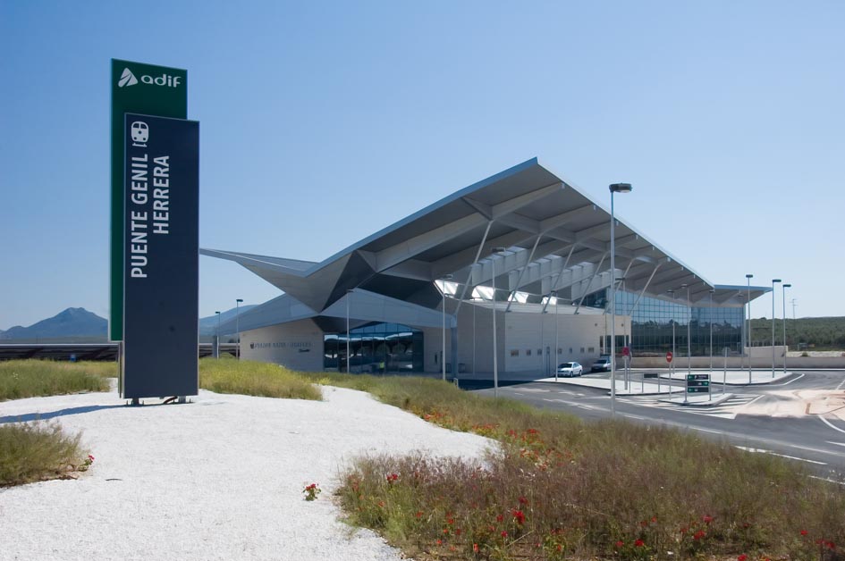

Asi es, la linea convencional ha quedado relegada al transporte de mercancias. Los viajeros de Puente Genil y poblaciones limítrofes si quieran viajar por ferrocarril han de acudir a la supermodernista estación de AVE PUENTE GENIL-HERRERA y tomar uno de los numerosos AVANT o AVES si quieren desplazarse a CORDOBA, MALAGA, MADRID. . . . .

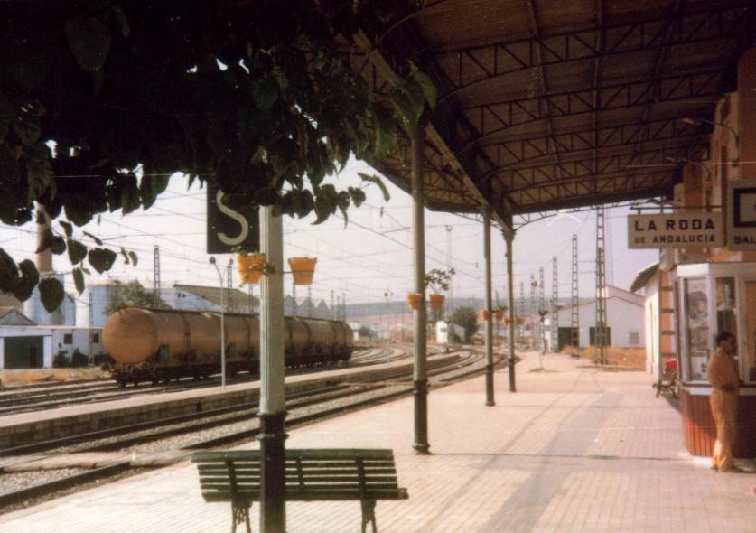

Estación de la RODA DE ANDALUCIA. Años 80.

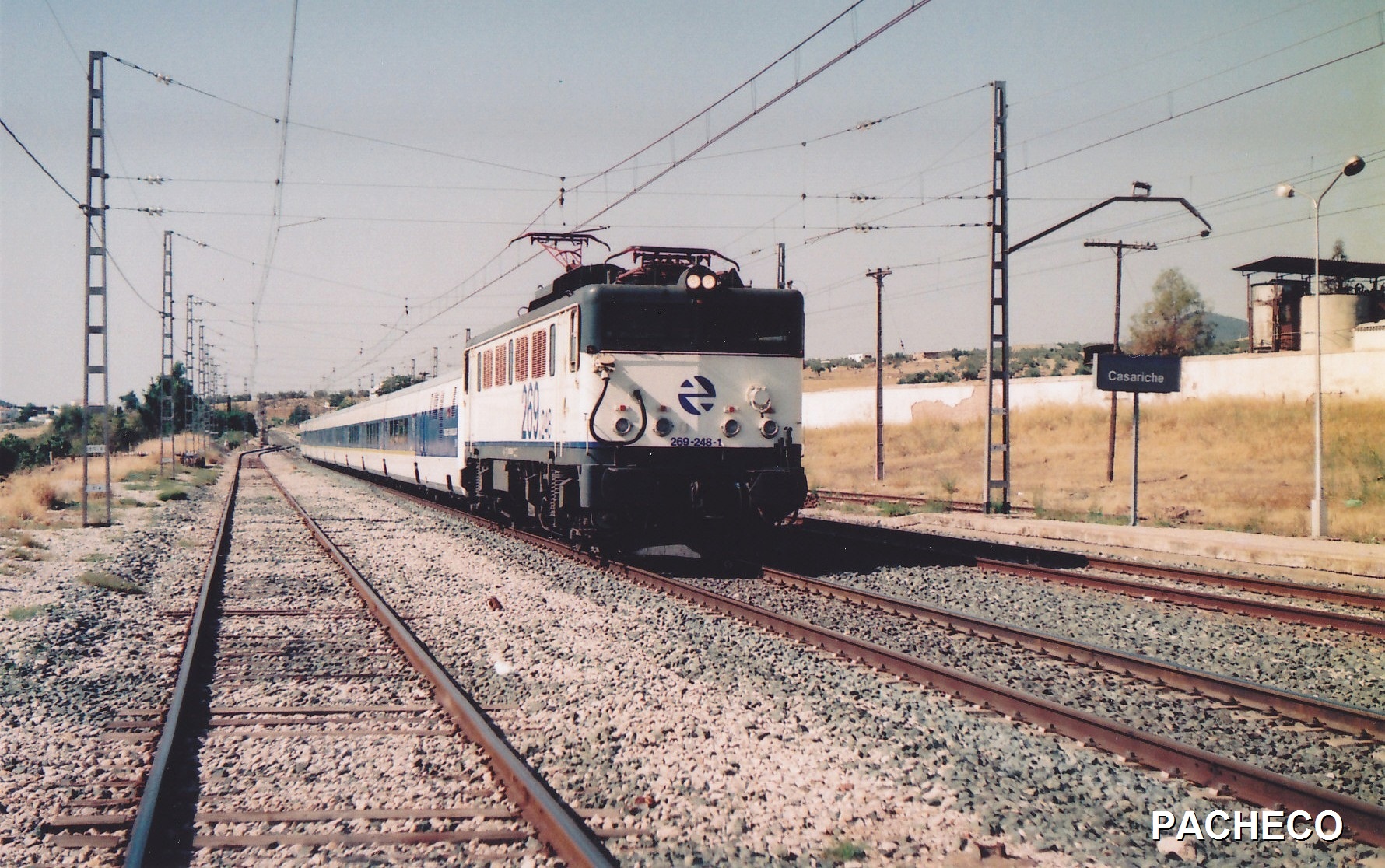

TALGO-200 MALAGA-MADRID remolcado por la locomotora 269-248 circulando con paso directo por la estación de CASARICHE. Año 1995.

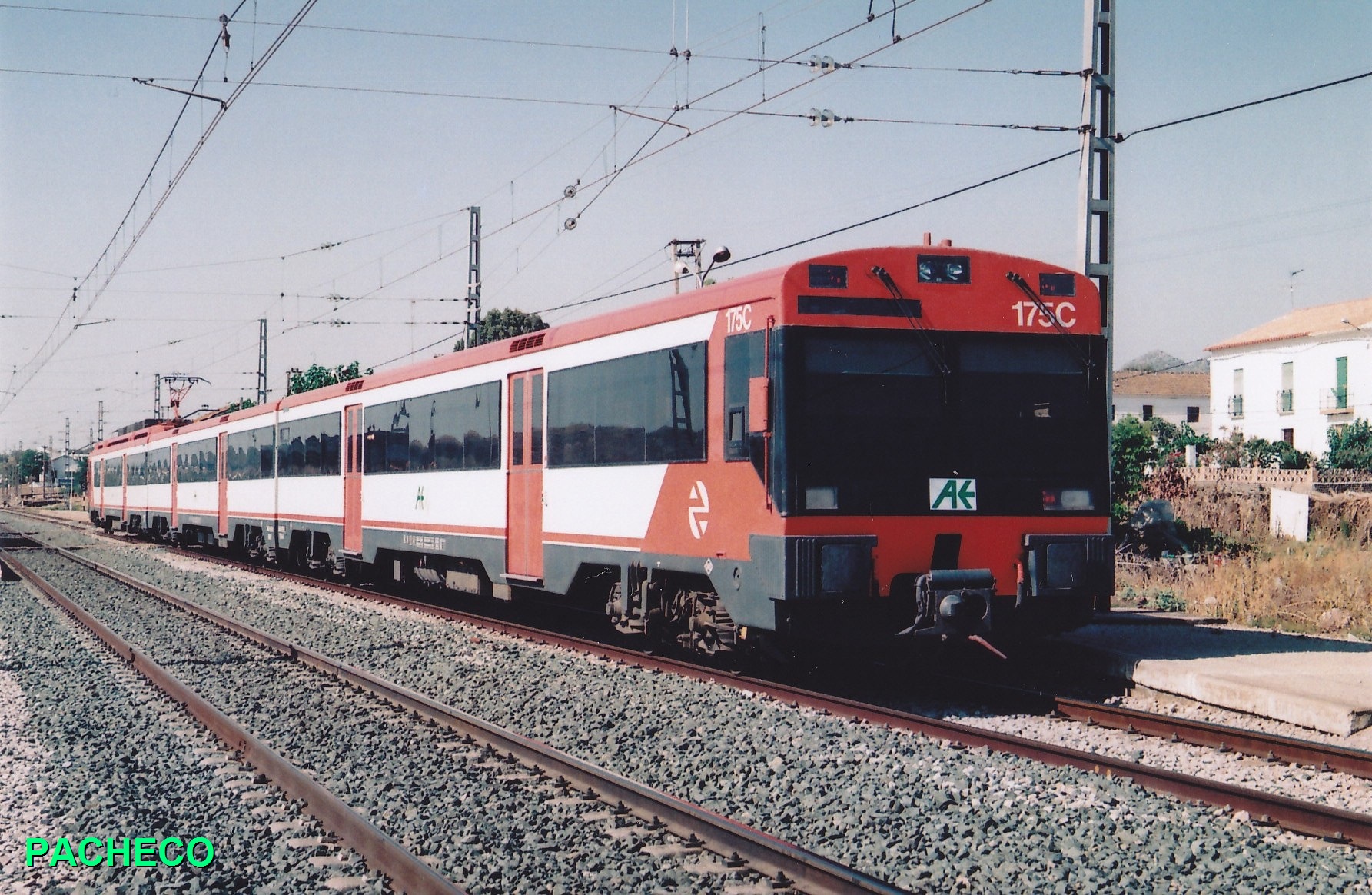

Durante un tiempo bastante prolongado las UT de la serie 440/470 fueron habituales en esta linea, primero cubriendo la relación Córdoba-Málaga-Córdoba y posteriormente acortando su recorrido hasta Bobadilla, aqui podemos apreciar una de ellas abandonando la estación de CASARICHE con destino a BOBADILLA en el caluroso verano de 1995.

Por ese año y en colores originales, creo que es muy probable que se trate de la rama malagueña del TH Antonio Machado, que a su vez hacía no mucho que acababa de sustituir al Talgo III RD de coches-cama
Un detalle que me he fijado... cómo es que la señal del pórtico está en ámbar y no en rojo, si el tren va hacia el fotógrafo..?? :shock: :shock:
Muy buena observación Nacho, :geek: , la verdad es que no tiene explicación que por la vía en la que viene un tren en sentido contrario el semáforo de salida no esté indicando parada absoluta. A ver si alguien que conozca esa estación y/o línea nos puede aclarar esa curiosa contradicción. Algo muy parecido sucedía en la estación de Chinchilla con la señal de salida (indicaba vía libre) el mes de mayo del año 2003, justo cuando el Talgo a Murcia y Cartagena se encontraba estacionado en la vía de rebase de dicha estación, y en sentido contrario venía un TECo; todos sabemos cual fue el resultado final. :roll:

Bueno, puede que esté equivocado, pero creo que es porque el semáforo del pórtico afecta a la vía que está más a la derecha de la foto, ya que, si os fijáis, a la izquierda hay dos monos, uno para la primera vía y otro para la del talgo...

Creo que no JefedeCirculación, si amplias la foto se puede apreciar que la via de la derecha tambien tiene su señal baja de salida de cuatro focos con indicadoras de dirección situada a la derecha en el sentido de la circulación, la del portico pertenece a la misma via por la que esta circulando el tren.
En efecto, tal y como dice Pacheco esa vía ya tiene su semáforo bajo a la derecha, el cual indica parada. Y aunque así fuese, y el semáforo del pórtico perteneciese a la vía de la derecha, esa vía termina uniéndose a la que tiene la circulación del Talgo, con lo cual tampoco sería admisible que permitiese el paso.

Creo que en esa época por ahí existía BEM (corrígeme si me equivoco Pacheco) donde las señales de salida no podrían dar anuncio de parada (amarillo) por lo que la indicación seria la de parada (rojo) y en ocasiones se usaba el hueco del color amarillo en esas señales altas para colocar el rojo y distanciarlo del verde. Que se vea anaranjado creo que mas tiene que ver con la perdida de color de la foto.
En efecto jmtrigos por aquellos años si mal no recuerdo en esta linea desde Puente Genil a Bobadilla existia BEM de toma de via en via única, lo que no me cuadra es que la indicación en rojo esté en el foco de abajo, cuando deberia estar en el del centro, puede ser una salvedad quien sabe, lo que si esta claro es que esa señal de salida cuando tomé esta foto no podia estar dando la indicación de anuncio de parada bajo ningun concepto, puede que estuviese en rojo como bien dices y que el tiempo haya deteriorado la calidad del negativo.
Me temo que eso no es posible, ya que si ampliáis la foto, podréis ver que el tono de rojo de la señal baja de la derecha que anuncia parada no está decolorado ni anaranjado, por lo tanto el semáforo del pórtico es naranja, con total seguridad.
Habrá que pensar en otras posibilidades, pues el semáforo de pórtico anuncia parada, sin dudas.

Por tipo de bloqueo no podía tener anuncio de parada esa señal.

Yo sigo sin verlo, si es una señal de bifurcación que afecta a la vía del talgo, no debería estar en los cambios de salida, es decir, en la cola del talgo? Si se empleaba BEM puede que la señal ya estuviera abierta antes de llegar el próximo tren, como pasa ahora con el CTC...
Desde luego está dando coba la foto... :lol: :lol:

Esas señales son de salida hacia el norte, dirección Córdoba con BEM y dirección Utrera con BT, igual que ahora y no poseen amarillo. Para poder expedir un tren hacia el BEM se debe liberar el cantón reconociendo la llegada del tren, en el telefónico se pueden abrir las señales directamente por no existir ninguna relación de bloqueo minimamente automatizada, pero en ninguno de los casos se podría abrir la señal en el momento de la foto por encontrarse ocupado el circuito de vía de agujas que permitiría su apertura.
