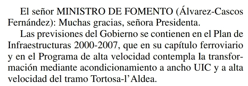

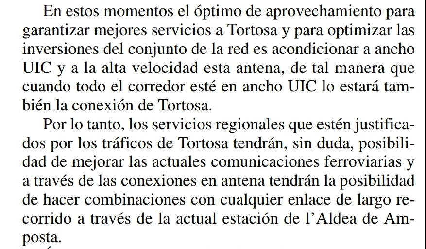

En el 2001 dijeron esto:
Mensajes: 545
Registrado: 20 Jul 2010 15:33
Sin entrar al detalle político (me da absolutamente igual unos u otros), me da la risa que se hablara del ramal Tortosa l'Aldea cuando, 5 años antes de esa declaración, se cometió la burrada de cargarse el tramo de Tortosa a Freginals.
Asi es compañero tramo que no se lo tenían que haber cargado haciendo ahora un doble cambi de sentido con el consabida perdida de tiempo.
Otro error por igual que fué cargase recientemente el tramo por el interior entre Vandellós y Port Aventura que perfectamente daría y daba buenos servicios de Media Distancia y Regionales, y la variante dejarla solo para mercantes y trenes de largo recorrido.
Pero la realidad es muy triste y las decisiones que a final tomal los de siempre son lamentables.

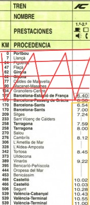

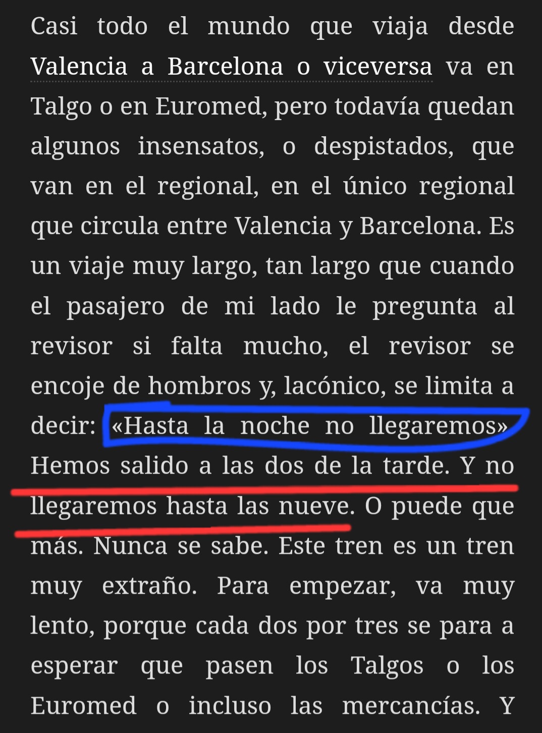

El Regional Express Barcelona - Valencia no existe sobre el papel, pero si en la practica. Es el tren (UT470) que hace la ruta Barcelona Sants - Tortosa, y que una vez en Tortosa invierte su marcha y cambia su destino a Valencia Estació del Nord. Con una duración total de casi 7 horas.
En los años 90, antes del Euromed y de los nuevos Intercity (servidos con S.252 y coches Talgo), este servicio lo hacia el antiguo Intercity servido con automotores 448. Sin hacer parada en todas las estaciones, pero sin parar solo en capitales de provincia (como ahora el Euromed), hacia el trayecto en 4 horas y con un precio por billete similar.
De verdad en el año 2023 que estamos hemos llegado a tal degradación del servicio de trenes??
Horario de RENFE (1993)

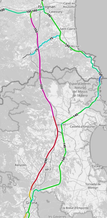

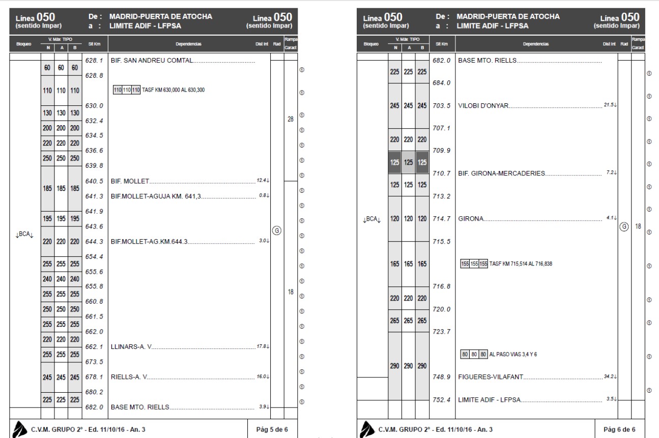

Según mapa de OpenRailwayMap:
Y según el propio Gobierno de España, Ministerio de Transportes:
anejo_05_estudio_funcional-1.pdf
(9.02 MiB) 13 veces
Resumen: [...] Por tanto, el tramo Barcelona – Girona – Figueres – Frontera Francesa cuenta con tráfico mixto, viajeros/mercancías, a partir del nudo de Mollet en ancho estándar. [...]
En el tramo Barcelona – Girona – Figueres, la línea cuenta con ERTMS Nivel 1 [...] Según el Cuadro de Velocidades Máximas (CVM) de ADIF, la velocidad máxima en el tramo Barcelona – Girona es de 255 Km/h y 290 Km/h para el tramo Girona – Figueres, siendo el sistema de gestión de tráfico para este tramo ERTMS nivel 1. Cabe destacar que la velocidad en el tramo Bifurcación de Mollet – Girona ronda los 200 - 250 km/hora bajando la velocidad a 120 Km/hora a su paso por la estación de Girona en tráfico pasante debido a su configuración de andenes. La velocidad máxima permitida a su paso por el PAET de Vilobí es de 245 km/h.
Es decir, 290 Km/h en el tramo ADIF, y buena parte en 250 Km/h.
¿Será que están todos desinformados? ;)
